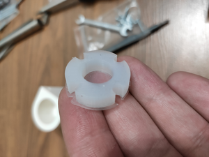

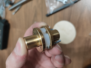

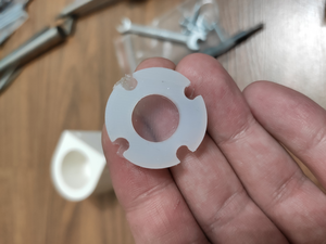

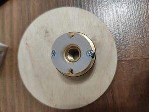

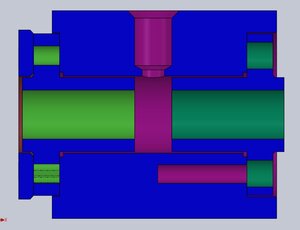

ddovod
Сообщения: 59
Зарегистрирован: 12 июл 2021, 13:33
Репутация: 45
Настоящее имя: Давид
Сообщение ddovod »
В одном самосборе использовал схему с двумя гайками, но для простоты регулировки отлил из достаточно твердого силикона шайбу, которую стягивал между двумя гайками винтами и гайками М3 через 2 противоположных отверстия, а через другие 2 крепил в оправу, при этом нужно контролировать расстояние между шайбами в местах стяжки штангенциркулем, чтобы не перекосило. Шайба тут выступала не как пружина (поскольку она слишком жесткая и клинит винт), а как распорка для жесткого креплени. При этом стягивал ее достаточно сильно (примерно в 2 раза от первоначальной толщины), чтобы не пружинила. С ней немного проще, чем просто на винтах и гайках. По замерам для дальшейшей ее деформации нужно 35-40 кгс
pic3.png (1124 просмотра) <a class='original' href='./download/file.php?id=199737&sid=96ec285eee94cb2f2167f5c01090fe77&mode=view' target=_blank>Загрузить оригинал (908.84 КБ)</a>
pic4.png (1124 просмотра) <a class='original' href='./download/file.php?id=199738&sid=96ec285eee94cb2f2167f5c01090fe77&mode=view' target=_blank>Загрузить оригинал (883.86 КБ)</a>
pic2.png (1124 просмотра) <a class='original' href='./download/file.php?id=199739&sid=96ec285eee94cb2f2167f5c01090fe77&mode=view' target=_blank>Загрузить оригинал (999.17 КБ)</a>
pic1.png (1124 просмотра) <a class='original' href='./download/file.php?id=199740&sid=96ec285eee94cb2f2167f5c01090fe77&mode=view' target=_blank>Загрузить оригинал (908.1 КБ)</a>

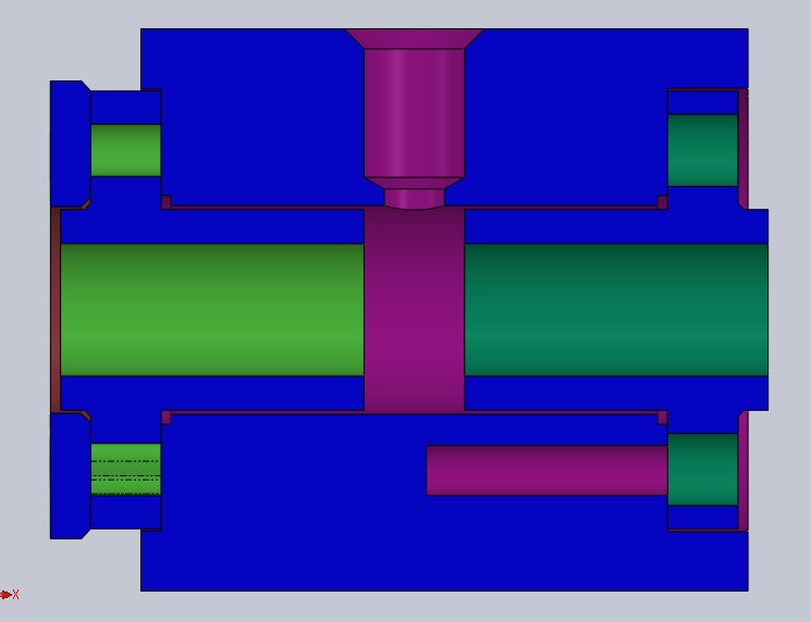

ddovod писал(а): ↑ В одном самосборе использовал схему с двумя гайками, но для простоты регулировки отлил из достаточно твердого силикона шайбу
На этой ветке было предложено более изящное решение, которое я намереваюсь воплотить
ddovod
Сообщения: 59
Репутация: 45
Сообщение ddovod »
Да, тоже видел эту штуку, но делать не решился = )

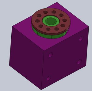

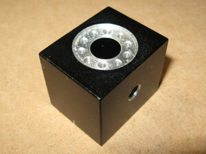

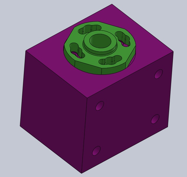

kfmut
Сообщения: 922
Репутация: 147
Откуда: г.Тверь
Сообщение kfmut »
Курдль писал(а): ↑ На этой ветке было предложено более изящное решение, которое я намереваюсь воплотить
Я начинал делать такую штуку "на посмотреть" для одного проекта, смутило то, что мелкому угловому смещению гайки соответствует большое линейное смещение по валу, как показалось, разница между болтается и клинит не шибко большая. Хотя я делал для вала с перемещением за оборот 8мм, у 1310 там 4 или 5мм вроде.

Сообщение Курдль »
kfmut писал(а): ↑ Я начинал делать такую штуку "на посмотреть" для одного проекта, смутило то, что мелкому угловому смещению гайки соответствует большое линейное смещение по валу, как показалось разница между болтается и клинит не шибко большая.
У Вас концепция дискретная, а там - линейная :)
У 1310 валы 4 мм/оборот, 2 захода
Курдль
Сообщения: 1060
Репутация: 282
Откуда: Msk
Сообщение Курдль »
ddovod писал(а): ↑ Да, тоже видел эту штуку, но делать не решился = )
Там "делать" - только расфрезеровать отверстия в арки. А крепить можно винтами в те же отверстия на панели, что и неподвижную гайку, только с обратной стороны. Т.е. корпус не нужен.
kfmut
Сообщения: 922
Репутация: 147
Откуда: г.Тверь
Сообщение kfmut »
Курдль писал(а): ↑ У Вас концепция дискретная, а там - линейная
Почему дискретная? Такая же линейная, просто отверстий больше - больше мяса на гайке остаётся ;)
Курдль
Сообщения: 1060
Репутация: 282
Откуда: Msk
Сообщение Курдль »
kfmut писал(а): ↑ Почему дискретная? Такая же линейная, просто отверстий больше - больше мяса на гайке остаётся
А! Понял идею. но не понял, зачем :) Вы же сами сказали, что незначительный поворот гайки вызывает значительное перемещение гайки по резьбе. Это значит, что и так не обязательно выбирать из гайки столько мяса :)

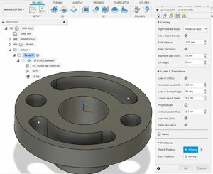

Я даже УП разработал, но руки не дошли исполнить:
Screw_Nut_F360.JPG (1061 просмотр) <a class='original' href='./download/file.php?id=199746&sid=96ec285eee94cb2f2167f5c01090fe77&mode=view' target=_blank>Загрузить оригинал (87.39 КБ)</a>
kfmut
Сообщения: 922
Репутация: 147
Откуда: г.Тверь
Сообщение kfmut »
Курдль писал(а): ↑ Это значит, что и так не обязательно выбирать из гайки столько мяса
Т.к. доделывать не стал, то затрудняюсь сказать какой вариант лучше :wik:

igor_kovchegin
Сообщения: 6
Зарегистрирован: 19 дек 2019, 14:28
Репутация: 9
Настоящее имя: Игорь
Сообщение igor_kovchegin »
ddovod писал(а): ↑ для простоты регулировки отлил из достаточно твердого силикона шайбу,
Простая и гениальная идея! А нет случайно чертежей, или 3D модели этой шайбы? Тоже так сделаю! Это явно получше, чем пружины
