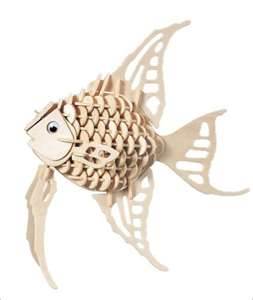

Может кто кинет ссылку на схемы поделок-игрушек вырезанных на чпу, на подобее вот этого
Дочка уже давно ждет когда робот ей игрушку сделает. Самому лениво рисовать

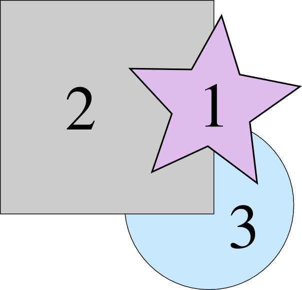

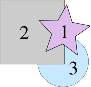

vitaminkvl писал(а):А какой контур gcodetool считает первым , вторым и тд???????
Тот который "выше" - тот первый:
О, еще сними галку на sort paths to reduse rappid travel (вроде на вкладке path to gcode)

Cutting order - это порядок в котором будут обрабатываться контуры. Контуры обрабатываются в порядке следования Слоев на рисунке, сначала обрабатывается самый верхний слой, за тем слои которые находятся ниже. Внутри слоя очередность обработки может быть следующей:
Path by path - обработка ведется контур за контуром. Т.е. сначала обрабатывается перый контур целиком, затем второй и т.д. Все контуры обрабатываются на максимальную глубину перед переходом к следующему контуру.
Я так понял Path by path это внутри одного слоя????
Re: Хоббийный станок "Крыжик"
Это все внутри одного слоя. Обработка в любом случае будет идти послойно. Внутри слоя есть варианты как будет выполняться.

Представим надо вырезать фигуру в виде "бублика" у которой есть внешний контур и внутренний, Чтоб внутренний был вырезан первым его надо поместить в верхний слой, а внешний контур на слой ниже, так ???? А что будет если оба контура будут в одном слое и установлено Path by path???

vitaminkvl писал(а):Может кто кинет ссылку на схемы поделок-игрушек вырезанных на чпу
http://vt-tech.eu/ru/articles/cnc/79-ar ... odels.html
погляди тут
Вот здесь много прикольных: http://www.cnczone.ru/forums/index.php?showtopic=144
Кстати, тоже в вики можно поместить.

vitaminkvl писал(а):Чтоб внутренний был вырезан первым его надо поместить в верхний слой, а внешний контур на слой ниже, так ????
Лучше всего нажми Ctrl+Shft+K или Контур-Разбить. Тогда контур разобьется на подконтуры и внутренняя часть станет отдельным контуром. После этого ставишь ее над внешней (если она еще не над ней) и вырезаешь.
И не забудь снять галку про которую я говорил. В LinuxCNC есть предпросмотр - можно прогнать программу сначала без станка.

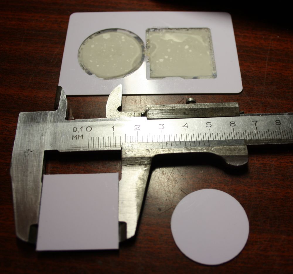

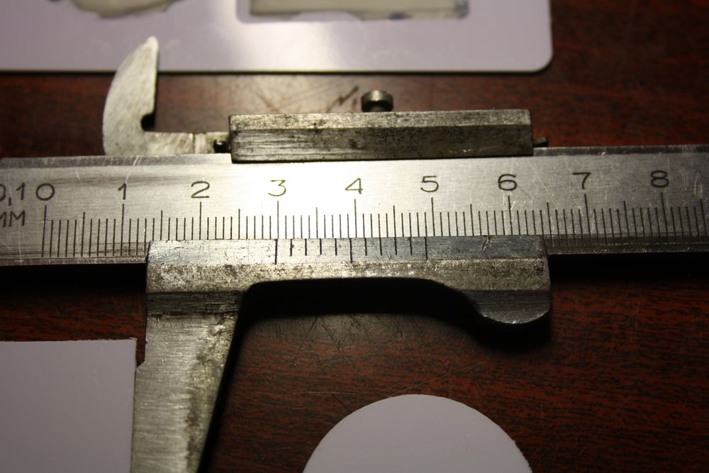

Потихоньку тренируюсь строгать.
пока не попадаю в нужное в заглубление, не дорезает чуток.
проверил на точность, в арткам положил круг и квадрат диаметром и ребром равным 30мм соответственно, поставил обрабатывать с наружи, получились размеры 29,8 и на круге и на квадрате (квадрат получился квадратным )))) куда то 2е сотки девались. Попробовал материал потверже чем потолочка в виде пластиковой карты.
IMG_7021.JPG (2577 просмотров) <a class='original' href='./download/file.php?id=13309&mode=view' target=_blank>Загрузить оригинал (140.55 КБ)</a>
IMG_7022.JPG (2577 просмотров) <a class='original' href='./download/file.php?id=13310&mode=view' target=_blank>Загрузить оригинал (111.34 КБ)</a>
IMG_7023.JPG (2577 просмотров) <a class='original' href='./download/file.php?id=13311&mode=view' target=_blank>Загрузить оригинал (98.19 КБ)</a>
vitaminkvl писал(а): куда то 2е сотки девались.
Не 2 сотки, а 25.
