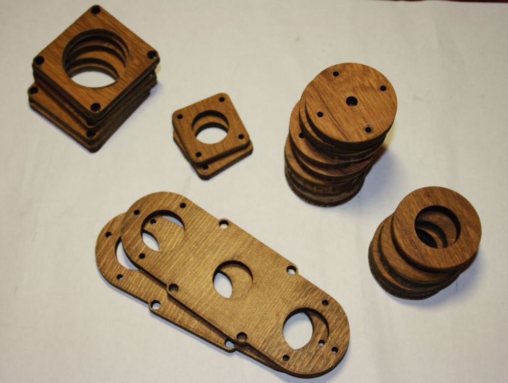

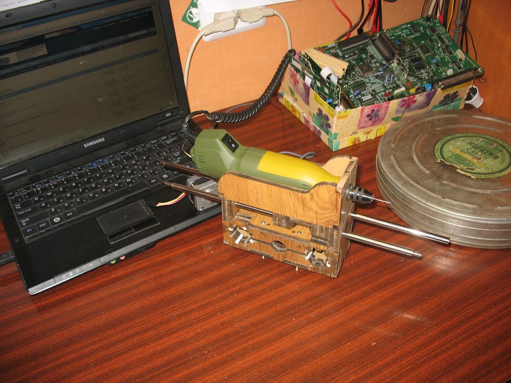

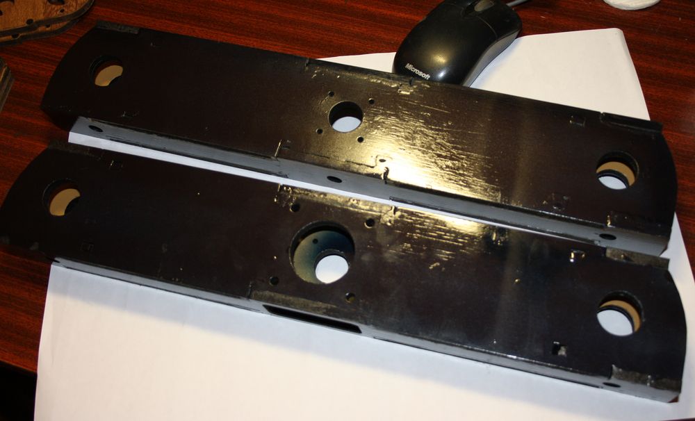

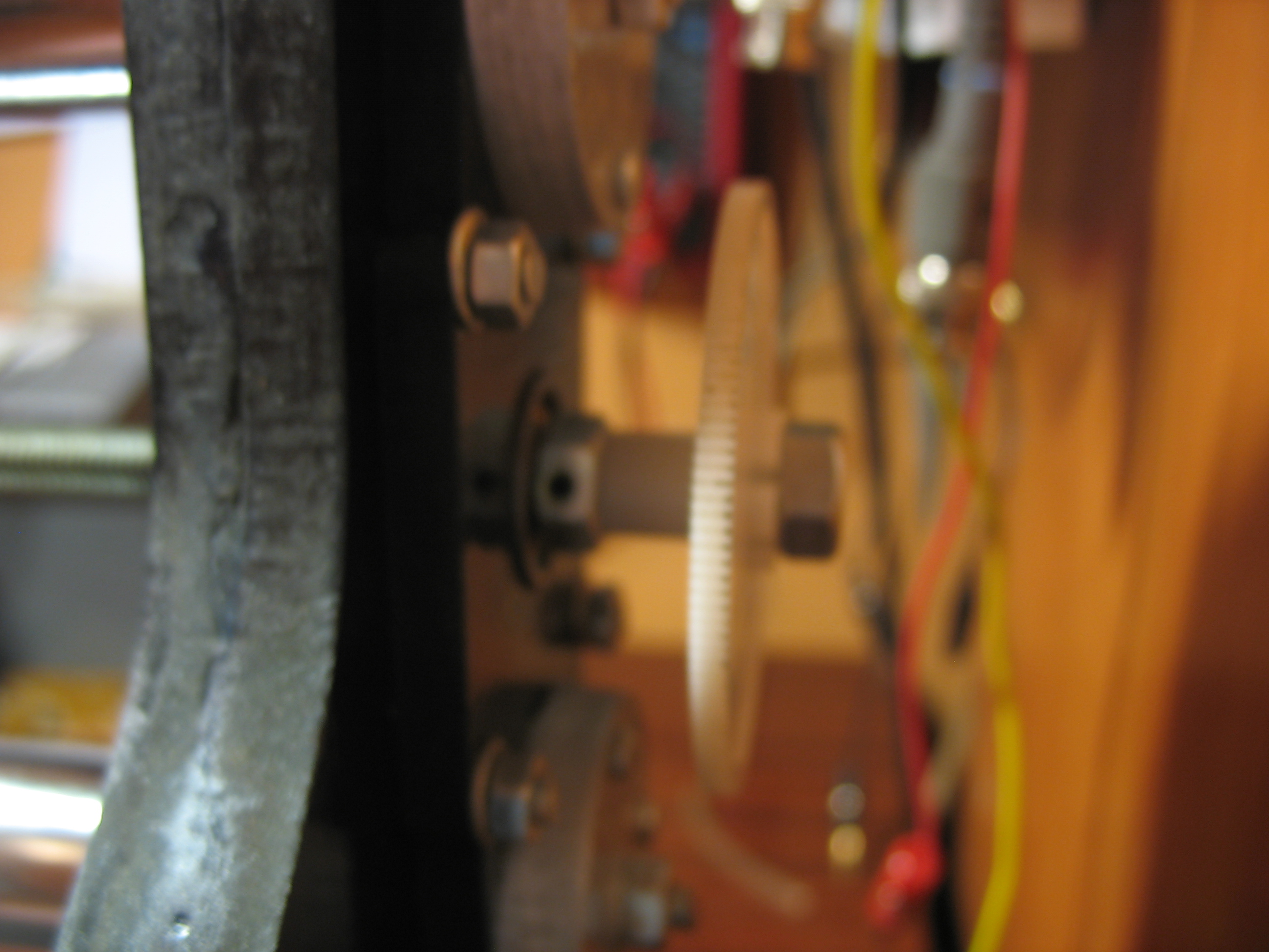

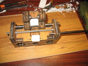

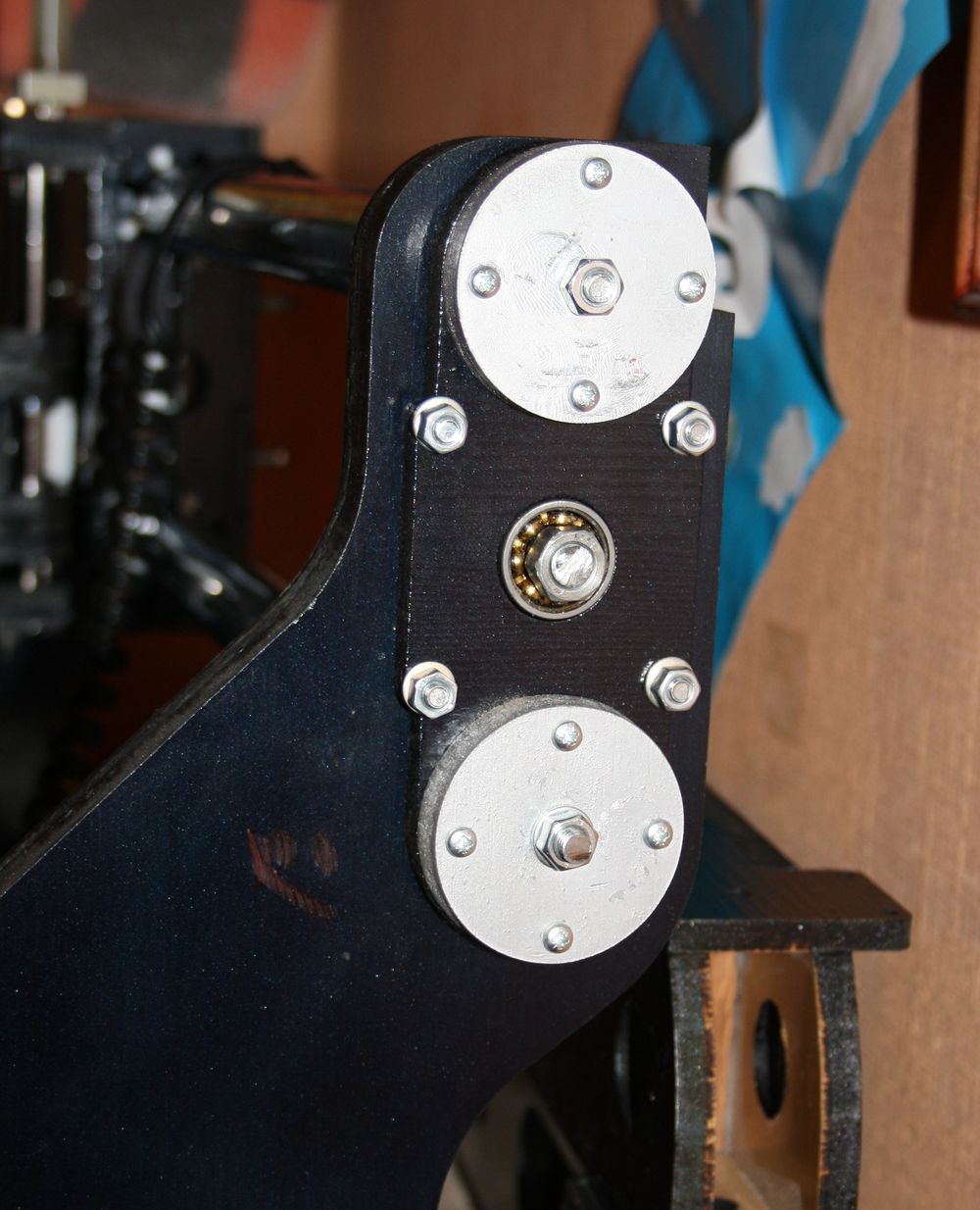

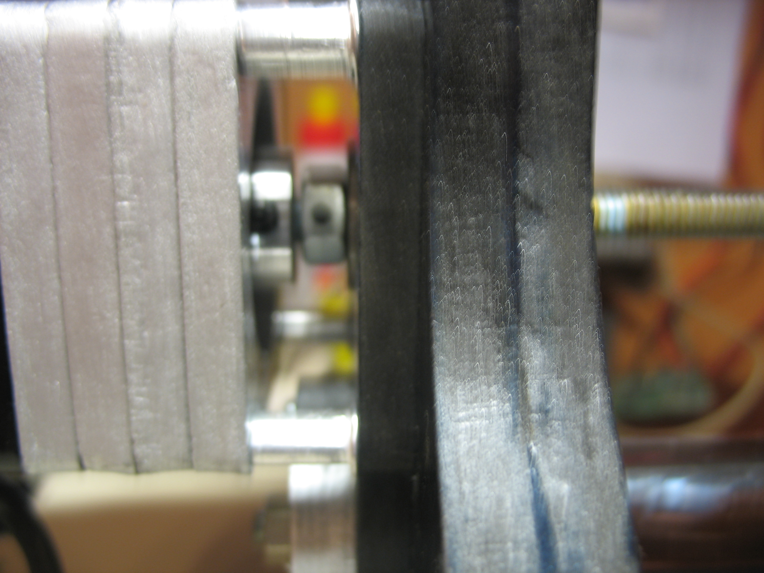

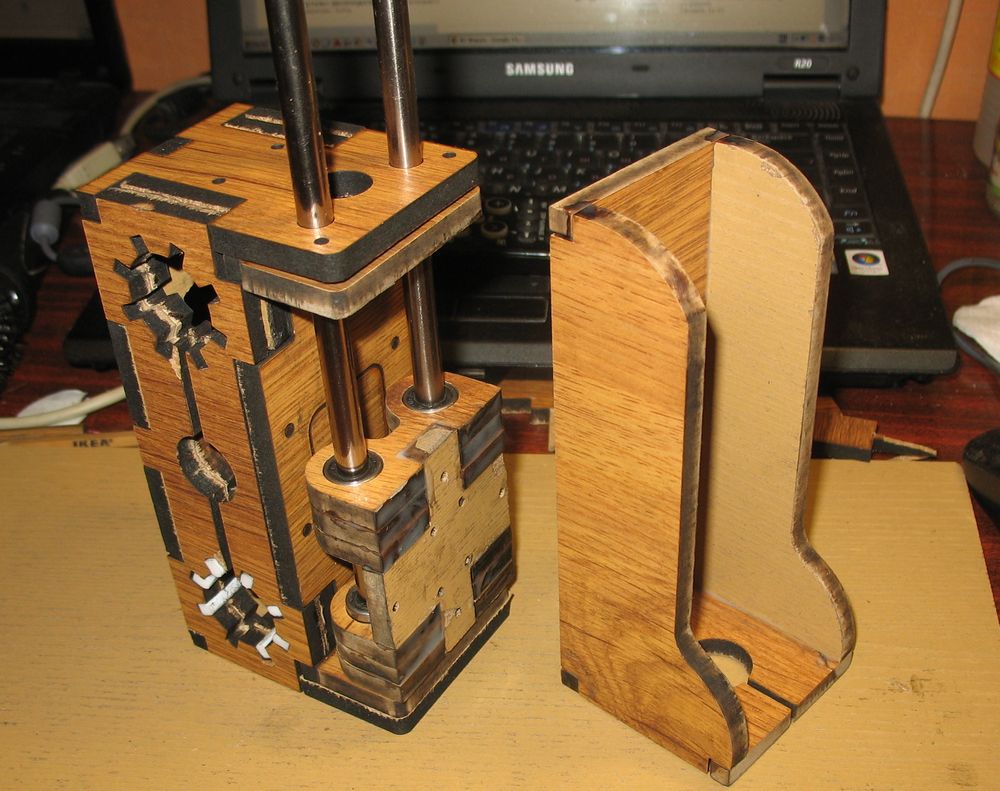

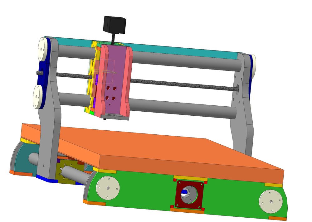

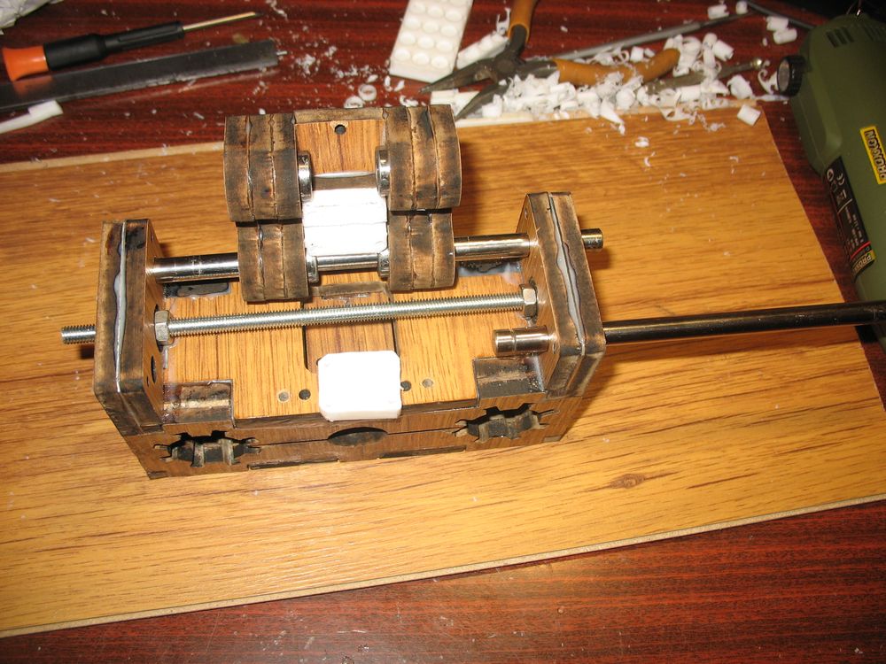

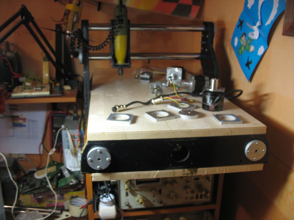

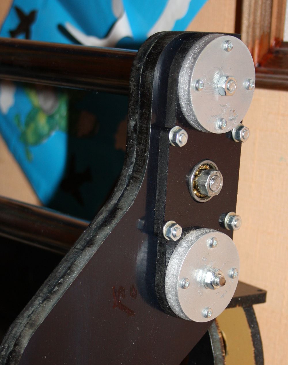

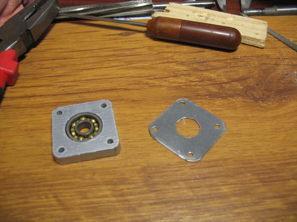

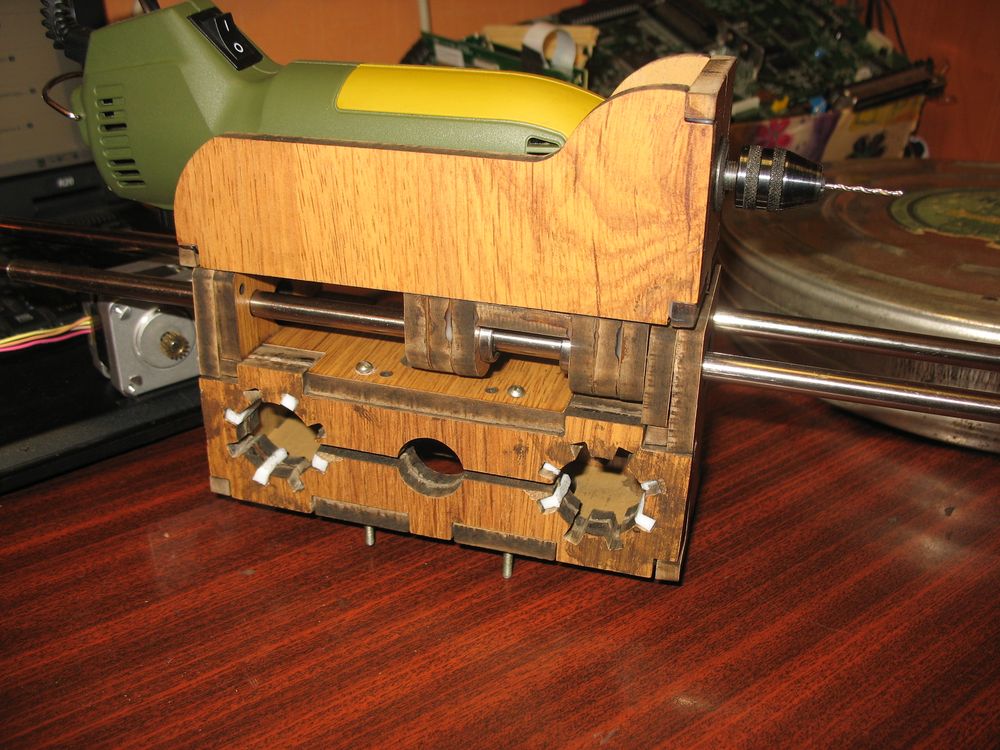

Итак Моя концепция хобийного станка :
станок должен выполнять задачи для моделизма, строгать бальзу, тонкую модельную фанеру, тонкий текстолит, тонкий пластик и тп
может понадобится фрезеровать платы , хотя старый добрый ЛУТ намного лучше
гравировка надписей на деревянных поверхностях, в подарок комунибудь ))
вырезание из фанеры каких нибудь игрушек для ребенка , пускай тоже приобщается к хобби
Ну и в довесок за это все я готов заплатить не более 5000руб или около того
Концепция есть , что дальше, а дальше выбор направляющих, как я уже сказал для Х и У будут использоваться мебельные хромированные трубы диаметром 25мм по ним будут ездить фторопластовые «зубы». Для Z вал из принтера 8мм и линейные подшипники. Если взглянуть на концепцию что пилить и какой толщины, то забегая вперед скажу что ход по оси Z у моего станка всего 50мм, а вот габариты стола при этом 400х800 из них рабочее поле 340х600, если в ходе эксплуатации выясниться что Х большевата можно укоротить.
Далее идут моторы, тут все просто , так как мечтаю о станке давно, за период мечтания высмотрел на авито объявление о продаже и за 900руб купил 3и японских серво двигателя vexta от какойто медицинской техники один на 1,5 ампера и 2а на 2 ампера. Можно уже открыжить от запланированной суммы потраченное.

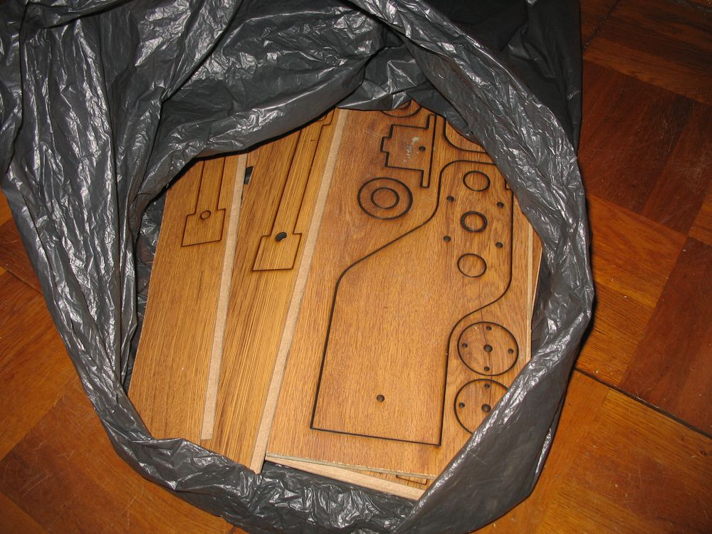

Что использовать для изготовления самого станка? Сразу скажу пилить руками ничего не хочу, во всяком случае мне не понятно как ручным инструментом добится хотябы соосности 2х отверстий, а доступа как минимум к сверлильному станку у меня нет. В общем что там используют в хобийных станках
фанера , большие листы нарезать дотощить до фрезеровки , не однородна в пределах одного листа ширина пляшет , лущится , придется подпиливать подгонять и тп.
МДФ из этого материала видел станок тут ктото выкладывал ролик, листы огромны, но материал однородный пластина ровная
В общем как бы найти золотую середину, то есть нужен мдф 7-8 мм небольшими листами удобными для транспортировке к резке и тп , подумал я держа в руке лист ламината во время ремонта — да вот же он в руках блин. При ближайшем рассмотрении под такое же описание попадают декоративные стеновые панели в строймагазине оклеенные бумагой под какое нибудь дерево, но та пластина мдф мне показалась менее плотной менее жесткой чем пластина ламината. В общем опять же забегая вперед скажу на детали станка ушло 4-5 листов ламината оставшихся после стройки, так что тут затрат небыло.

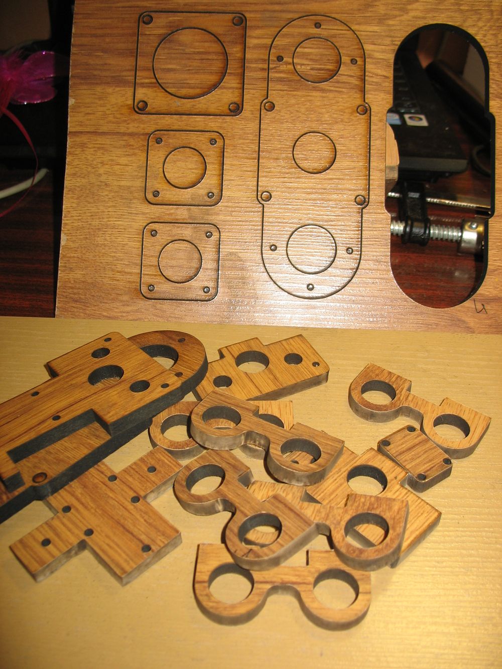

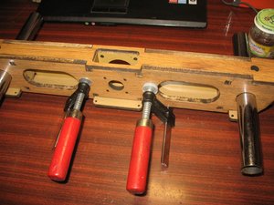

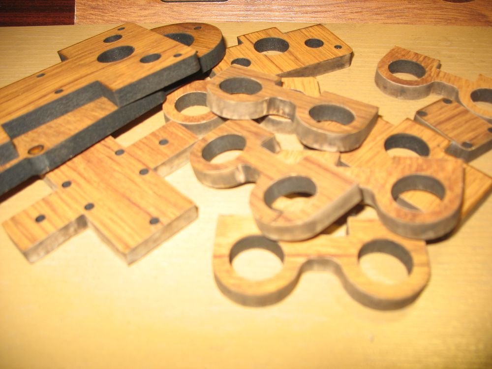

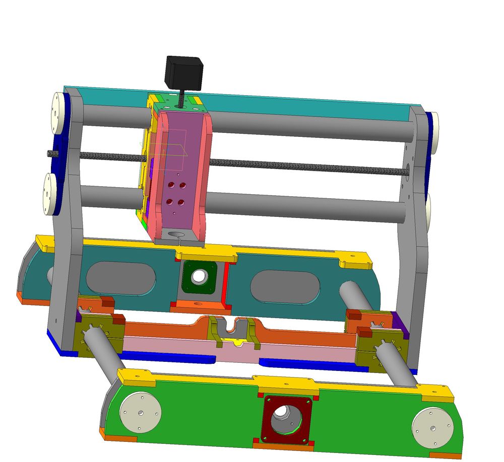

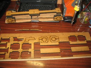

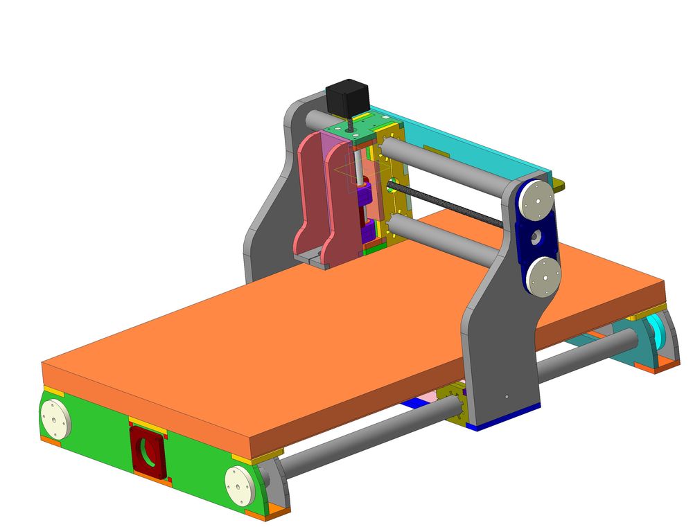

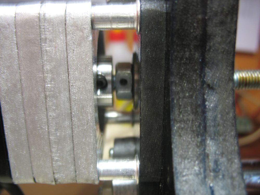

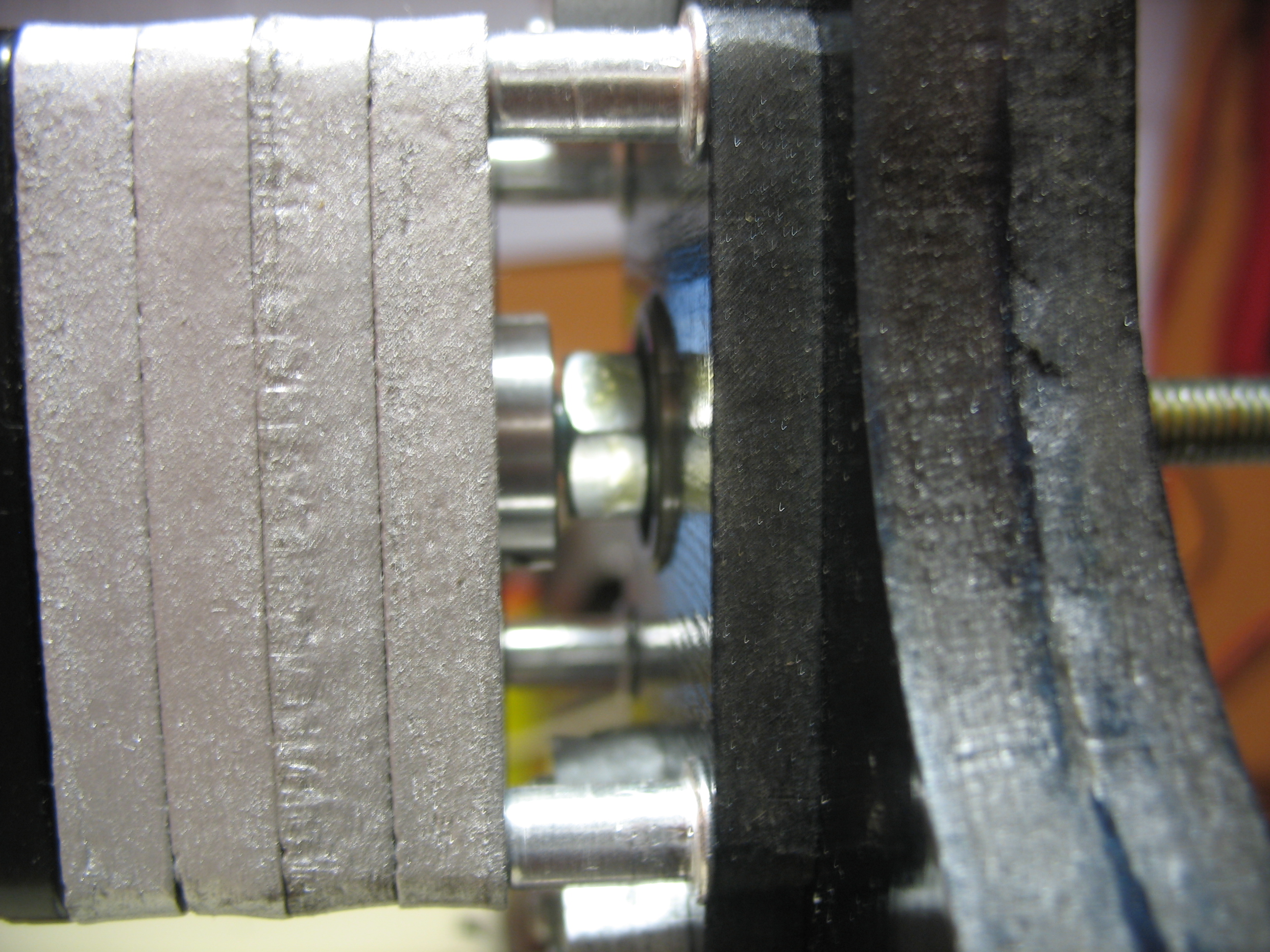

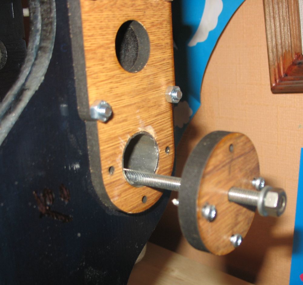

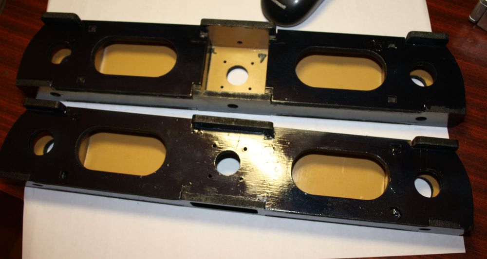

Далее около месяца чертил в «компасе» чертеж. Вот пару видов из чертежа.

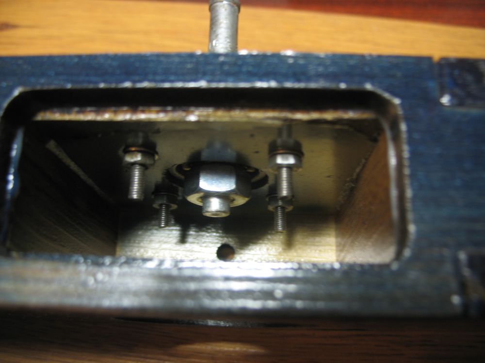

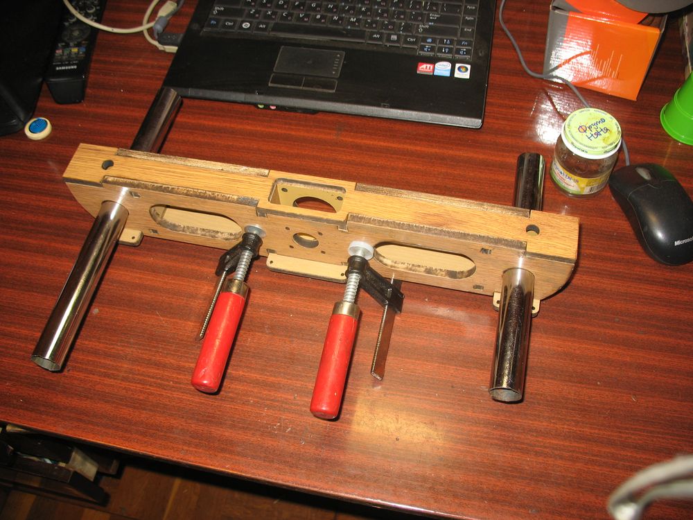

В общем начертил разложил по листам ламината и пошел на лазерную резку. СО Лазер сука острый )))) Опытным путем пришли к тому что после каждого листа линзы лазеру надо чистить а то они засираются и если это не сделать второй лист уже будет не прорезаться до конца, детали придется выколупывать ножем, а это не есть гуд.Вот на фото слева пример грани нормально отрезанной детали и справа непрореза. Для отверстий валов делайте учет -0.2мм после сдирания горелок все плотненько встанет, на внешние габариты пофиг, клей все исправит. На резку ушло 1800руб.
Нарезал довольный как слон принес домой , жена носом воротить фу как эти горелки воняют, действительно пахнут пожаром, заворачиваем в мусорный мешок, и по мере надобности вынимаем и чистим чистим чистим горелые края наждачкой , вот это самая противная и грязная работа фууу.

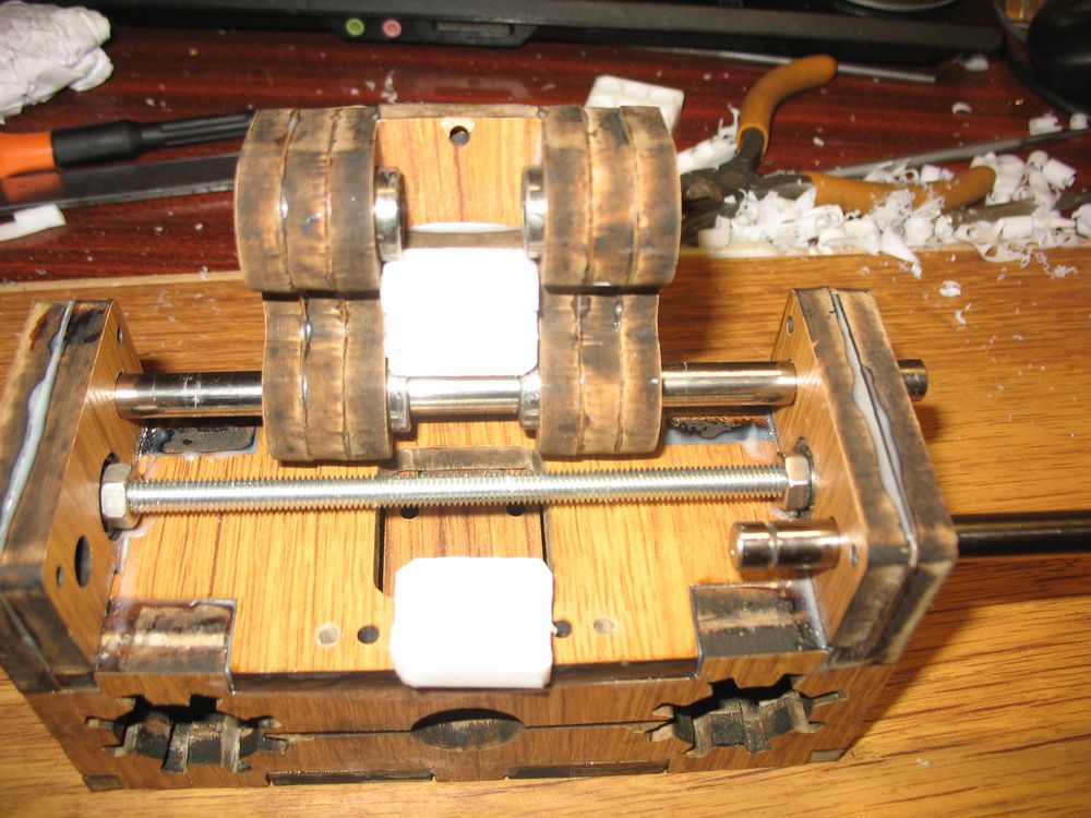

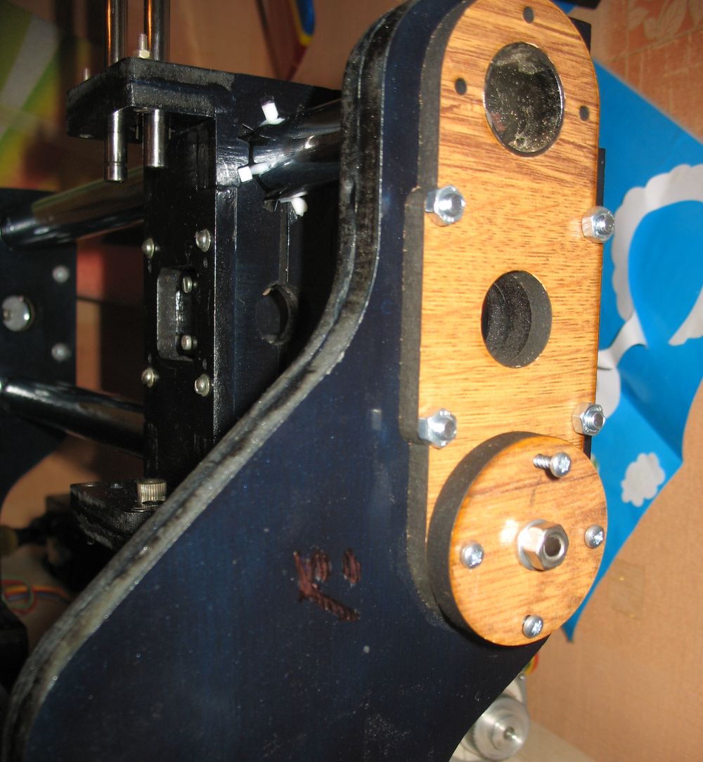

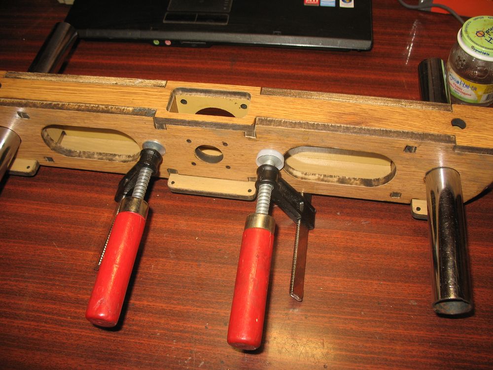

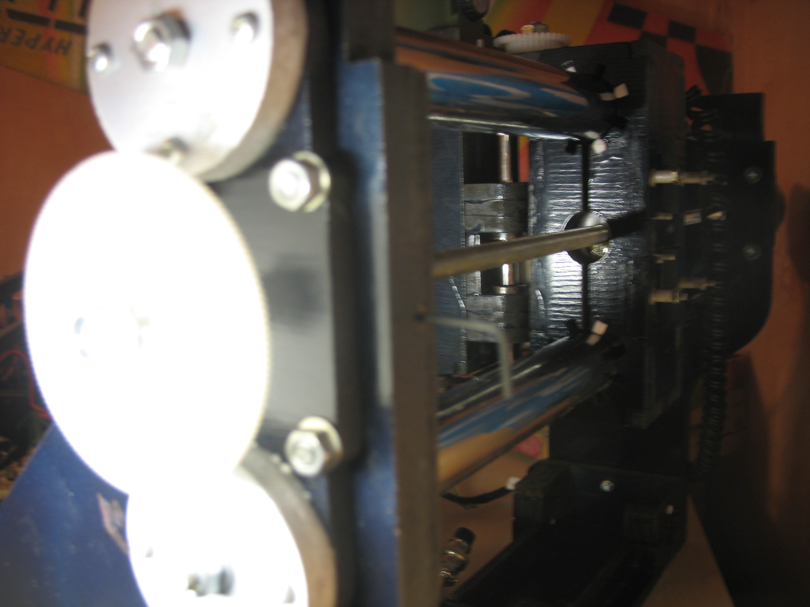

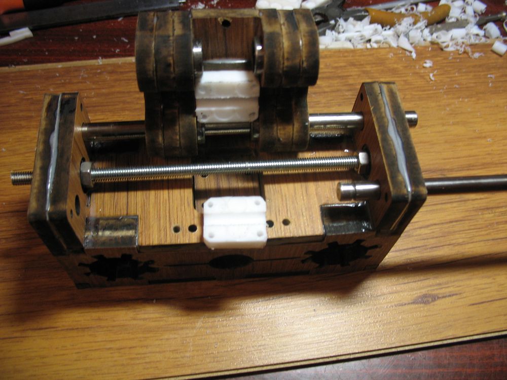

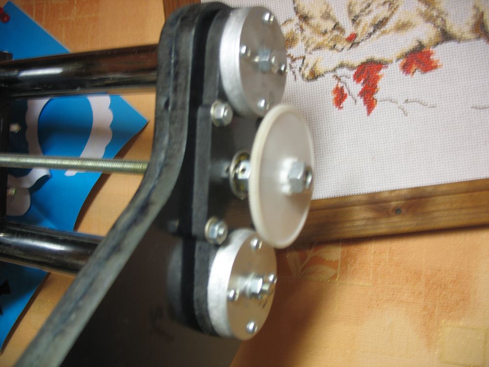

Дальше процесс склейки, если отдельно каждая деталь мдф кажется хлипковатой, то при склейке в изделии становится крепкой и прочной. Клеил эпоксидкой , те детали которые резались из 8мм ламината были ламинированы с обоих сторон , ту сторону которая попадает под склейку надо пошкурить чтоб клей зацепился лучше. А вообще стараюсь внешней стороной корпусной детали делать внешнюю сторону ламината, как там по классификации стирания ламинат 32 класса )))

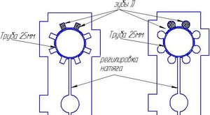

Ах да я ж не показал как выглядят фторопластовые зубы, показываю . Была еще идея под круглые зубы но у меня плоские пластины фторопласта, а из квадратного делать круглое не айс, но как идея может кому сгодится отдаю.

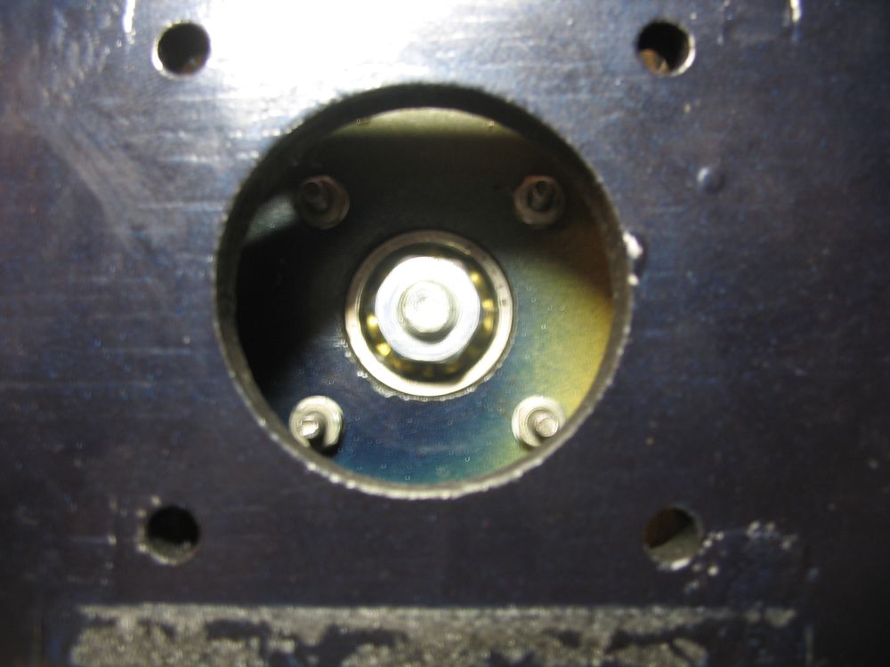

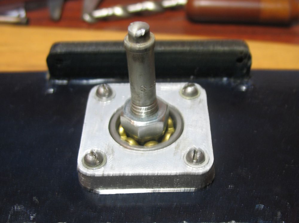

начало
IMG_6665.JPG (8613 просмотров) <a class='original' href='./download/file.php?id=12284&mode=view' target=_blank>Загрузить оригинал (150.78 КБ)</a>
IMG_6653.JPG (8613 просмотров) <a class='original' href='./download/file.php?id=12285&mode=view' target=_blank>Загрузить оригинал (237.89 КБ)</a>
IMG_6654.JPG (8613 просмотров) <a class='original' href='./download/file.php?id=12286&mode=view' target=_blank>Загрузить оригинал (97.64 КБ)</a>
IMG_6655.JPG (8613 просмотров) <a class='original' href='./download/file.php?id=12287&mode=view' target=_blank>Загрузить оригинал (139.79 КБ)</a>
IMG_6656.JPG (8613 просмотров) <a class='original' href='./download/file.php?id=12288&mode=view' target=_blank>Загрузить оригинал (139.71 КБ)</a>
IMG_6657.JPG (8613 просмотров) <a class='original' href='./download/file.php?id=12289&mode=view' target=_blank>Загрузить оригинал (146.45 КБ)</a>
IMG_6658.JPG (8613 просмотров) <a class='original' href='./download/file.php?id=12290&mode=view' target=_blank>Загрузить оригинал (153.08 КБ)</a>
IMG_6659.JPG (8613 просмотров) <a class='original' href='./download/file.php?id=12291&mode=view' target=_blank>Загрузить оригинал (140.82 КБ)</a>
IMG_6660.JPG (8613 просмотров) <a class='original' href='./download/file.php?id=12292&mode=view' target=_blank>Загрузить оригинал (157.09 КБ)</a>
IMG_6661.JPG (8613 просмотров) <a class='original' href='./download/file.php?id=12293&mode=view' target=_blank>Загрузить оригинал (118.71 КБ)</a>
IMG_6662.JPG (8613 просмотров) <a class='original' href='./download/file.php?id=12294&mode=view' target=_blank>Загрузить оригинал (165.86 КБ)</a>
IMG_6663.JPG (8613 просмотров) <a class='original' href='./download/file.php?id=12295&mode=view' target=_blank>Загрузить оригинал (167.31 КБ)</a>
IMG_6664.JPG (8613 просмотров) <a class='original' href='./download/file.php?id=12296&mode=view' target=_blank>Загрузить оригинал (145.58 КБ)</a>

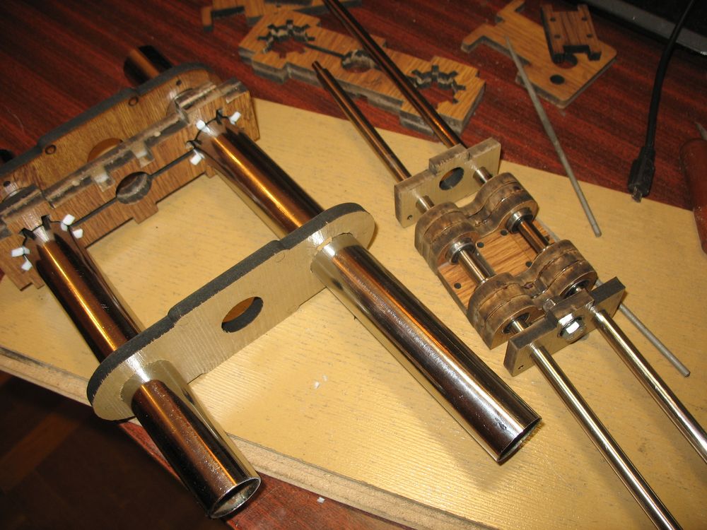

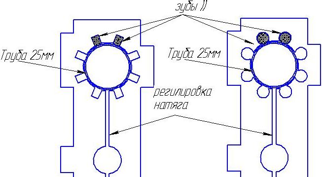

Подшипники скольжения с зубами
зубы.jpg (8611 просмотров) <a class='original' href='./download/file.php?id=12297&mode=view' target=_blank>Загрузить оригинал (45.22 КБ)</a>

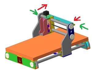

Виды станка из компаса
СборкаСтранка1.jpg (8605 просмотров) <a class='original' href='./download/file.php?id=12298&mode=view' target=_blank>Загрузить оригинал (58.31 КБ)</a>
СборкаСтранка2.jpg (8605 просмотров) <a class='original' href='./download/file.php?id=12299&mode=view' target=_blank>Загрузить оригинал (66.83 КБ)</a>
СборкаСтранка3.jpg (8605 просмотров) <a class='original' href='./download/file.php?id=12300&mode=view' target=_blank>Загрузить оригинал (97.56 КБ)</a>

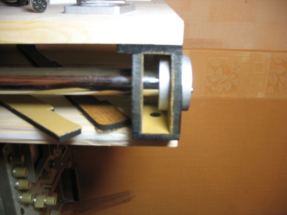

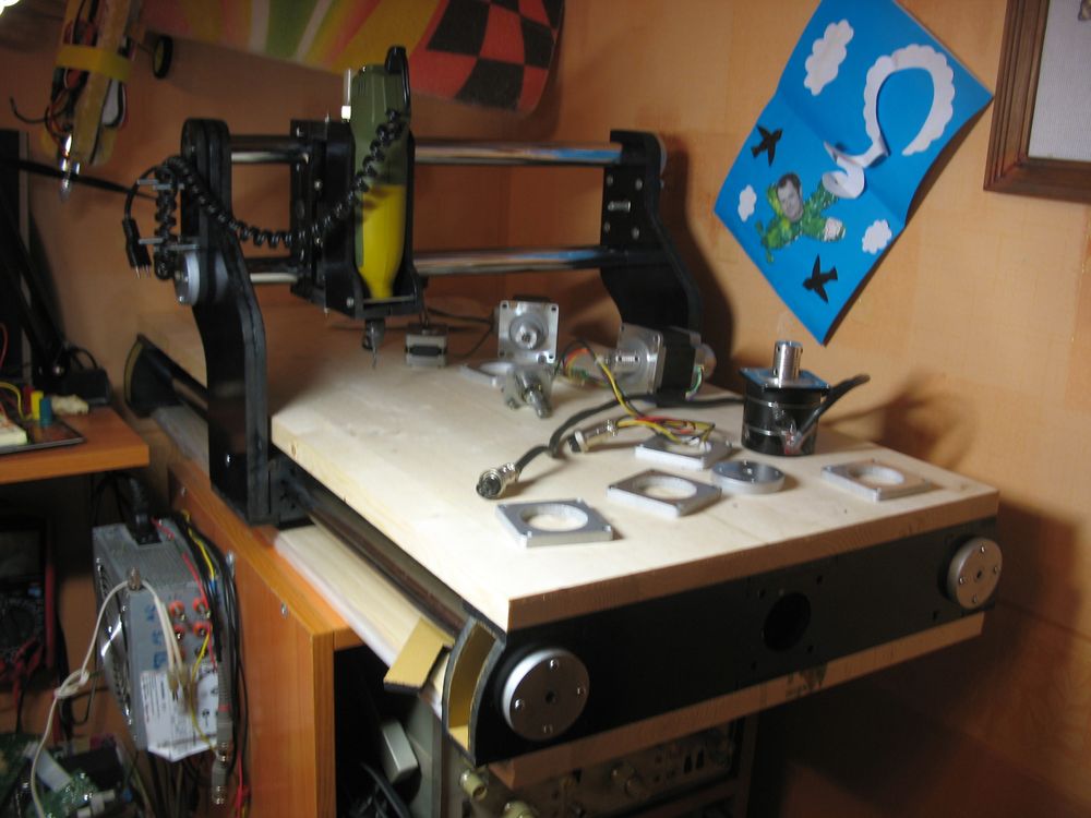

По жесткости Y Z получились замечательно, столешница склеена из 2х мебельных щитов 400х800х18 из них рабочий ход по Х 600мм по У 360 Z 50, планирую сделать подпоры которые будут надеваться на валы Х тем самым сокращая длину по Х но заметно прибавляя в жесткости, если надо будет пилить большие детали буду снимать и использовать весь стол. А вообще если обломятся нормальные валы на Х поменяю. Ценник этих труб 300руб за все, валы у пурелоджика 5000руб разница есть.

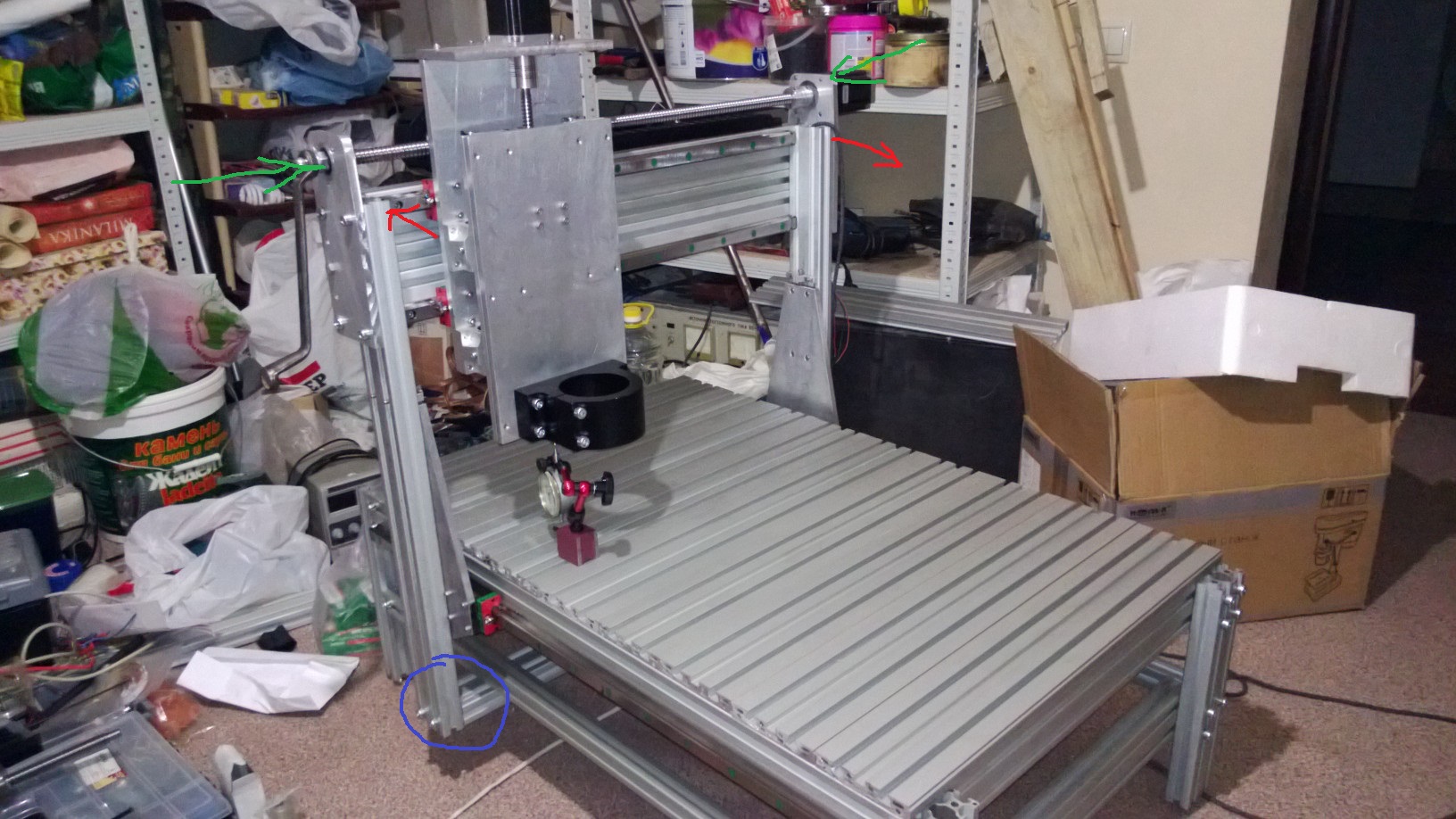

sr480
Сообщения: 1288
Репутация: 139
Откуда: Ростов-на-Дону
Re: Хоббийный станок "Крыжик"
Сообщение sr480 »
Мне интересно, какая жесткость получилась при давлении в места, показанные стрелками:
У меня станок из профиля АЛ и стенка у портала прочнее, чем трубы, но при этом в направлениях показанных стрелками уходит +-0,25 мм (смотря как давить, ато и пять десяток).
WP_20130222_001.jpg (8558 просмотров) <a class='original' href='./download/file.php?id=12325&mode=view' target=_blank>Загрузить оригинал (433.09 КБ)</a>
Думаю усилить углы показанные синим.
vitaminkvl
Сообщения: 163
Зарегистрирован: 25 фев 2013, 10:07
Репутация: 41
Сообщение vitaminkvl »
Высота портала значительно выше чем у меня , а это больше рычаг. У меня на концах трубы (направляющей) расположены большие шайбы серебрянные, труба к ним притягивается за счет шпильки которая проходит насквозь всю трубу и стягивается гайками, эти гайки посажены на фиксатор резьбы средней жесткости, а сами шайбы прикручиваются шурупами к стенкам портала. Если портал выведен в крайнее положение по Х все сидит очень жестко, может и есть какие микроны но как их померять. В таком положении при давлении по зеленой стрелке жесткость определяет стенка портала, это 2е склеянные эпоксидкой ламинатные доски по 8 мм. итого 16мм, габариты детали при этом 287*150 , можно склеять и померять на сколько они гнуться я не знаю как это сделать. Когда портал выезжает на середину Х начинает гнуться при такой длине. В направлении красных стрелок вроде все жестко. Посмотрим когда станок чтото изготовит. Напомню что пилить он будет бальзу и фанеру.

вот тут хорошо видно как крепится вал
IMG_6684.JPG (8539 просмотров) <a class='original' href='./download/file.php?id=12334&mode=view' target=_blank>Загрузить оригинал (104.1 КБ)</a>
IMG_6685.JPG (8539 просмотров) <a class='original' href='./download/file.php?id=12335&mode=view' target=_blank>Загрузить оригинал (144.89 КБ)</a>
