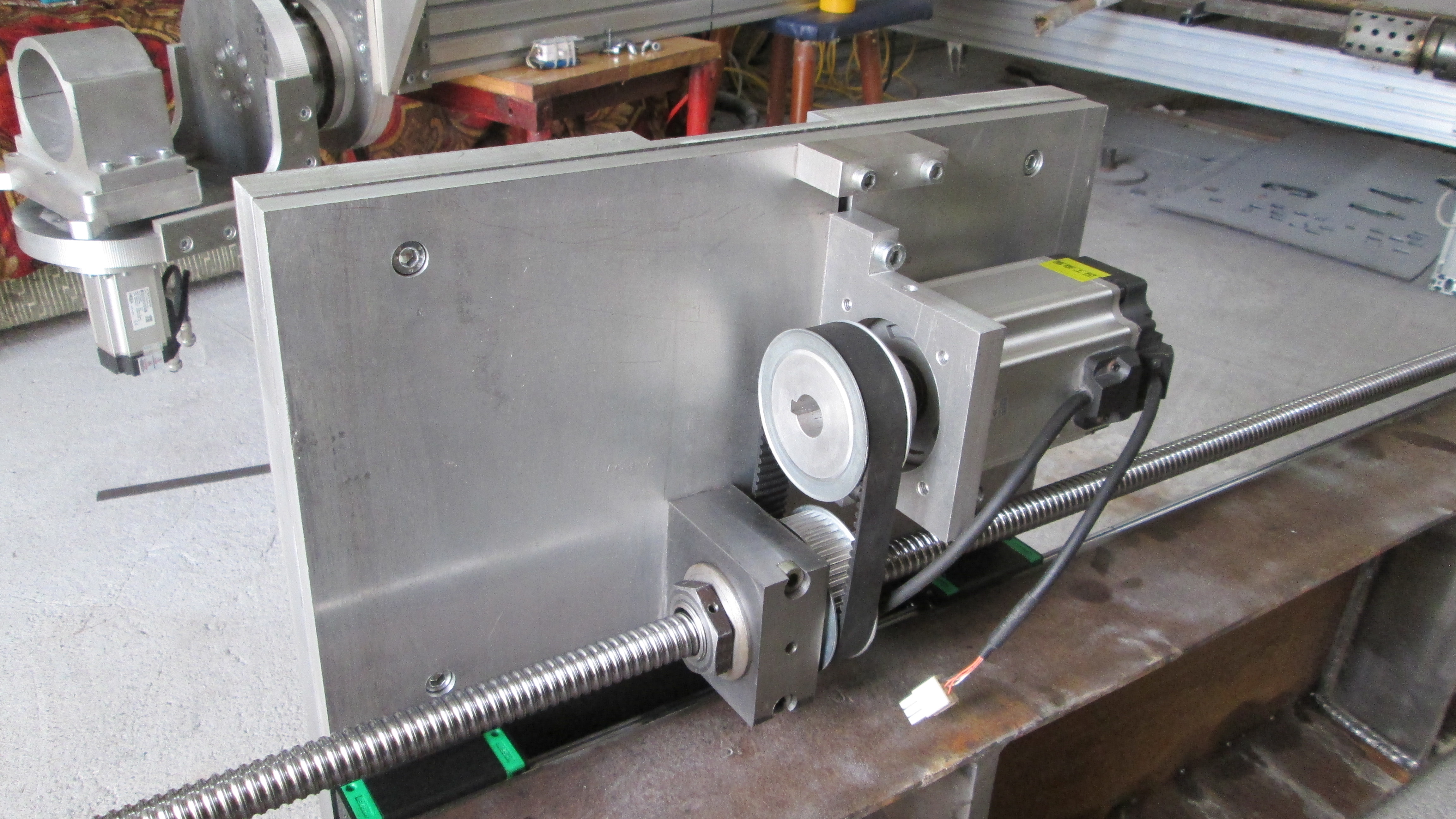

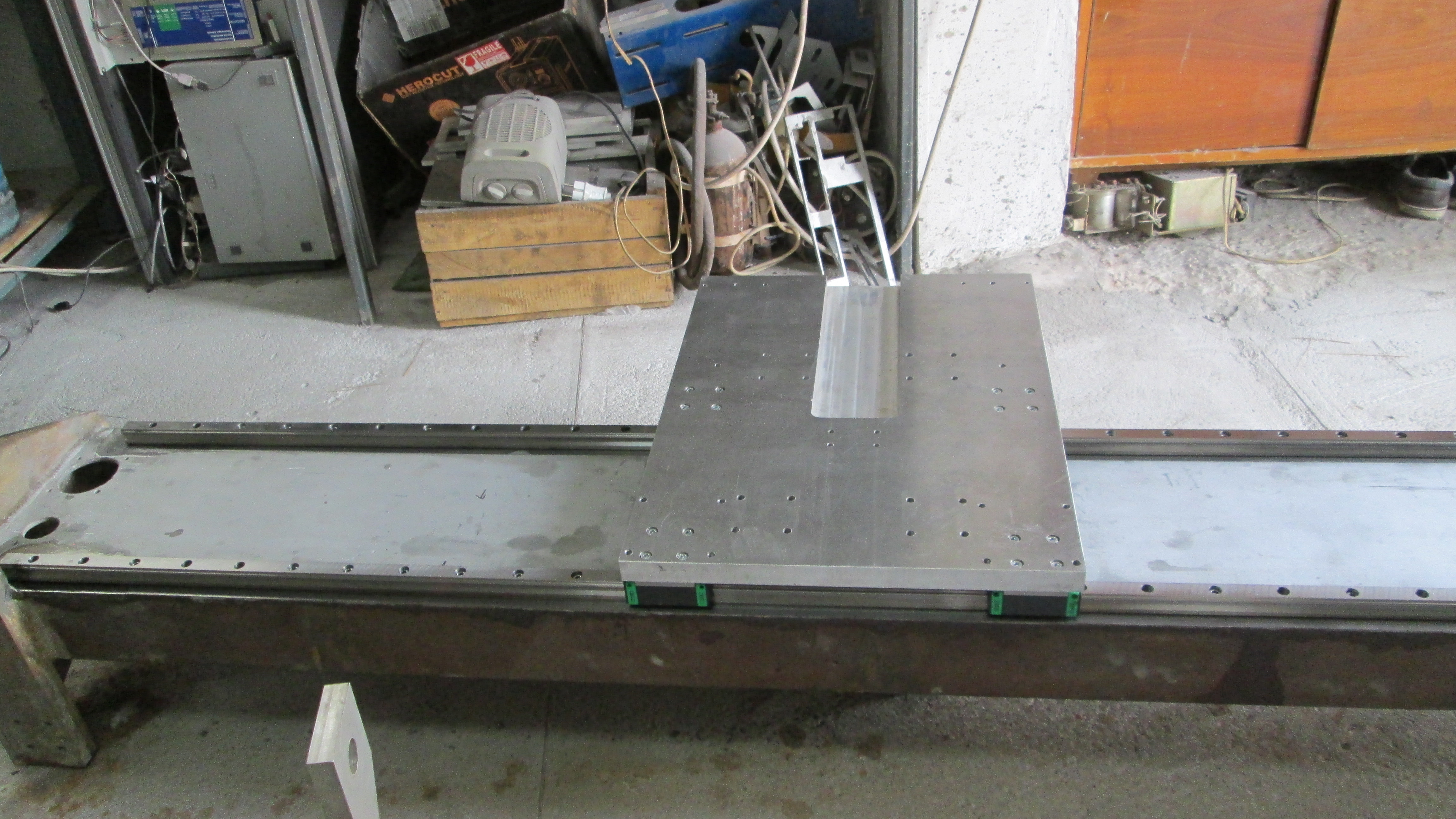

Сообщение krambon »
Немного фото о проделанной работе
