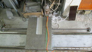

Всем привет! Купил на Taobao б/у 400вт серводвигатель и привод Производитель HCFA модель SV-X3DA040A-D / SV-X3MH040A-N2LN Этот сервопривод с демонтажа и китайцы его уже настроили Подключил по схеме step dir всё работает то есть вращается Вопрос к спецам как правильно настроить сервопривод в режиме позиционирования Есть два пункта в которых я запутался это 34 пункт и 36 Числитель и знаменатель они отвечают за правильное позиционирования Китайцы вписали в 34 параметр 32768 а 36 параметр 1250 Помогите разобраться у меня швп 1605 за один оборот проходит 5 мм что мне вписать в 34 и 36 параметр? ссылка на manual http://hncelectric.com/upload/201604/24 ... 344408.pdf ссылка на магазин https://item.taobao.com/item.htm?spm=a1 ... dmg8j26111
32_0001.jpg (17136 просмотров) <a class='original' href='./download/file.php?id=190076&sid=9cb5e3e52319bdee8162039beba0ea6b&mode=view' target=_blank>Загрузить оригинал (557.25 КБ)</a>
32_0002.jpg (17136 просмотров) <a class='original' href='./download/file.php?id=190077&sid=9cb5e3e52319bdee8162039beba0ea6b&mode=view' target=_blank>Загрузить оригинал (286.81 КБ)</a>
O1CN01B4ONpu2MSokcXK4gp_!!2619529827.jpg (17136 просмотров) <a class='original' href='./download/file.php?id=190078&sid=9cb5e3e52319bdee8162039beba0ea6b&mode=view' target=_blank>Загрузить оригинал (153.68 КБ)</a>
29_画板 1.png (17136 просмотров) <a class='original' href='./download/file.php?id=190079&sid=9cb5e3e52319bdee8162039beba0ea6b&mode=view' target=_blank>Загрузить оригинал (43.83 КБ)</a>

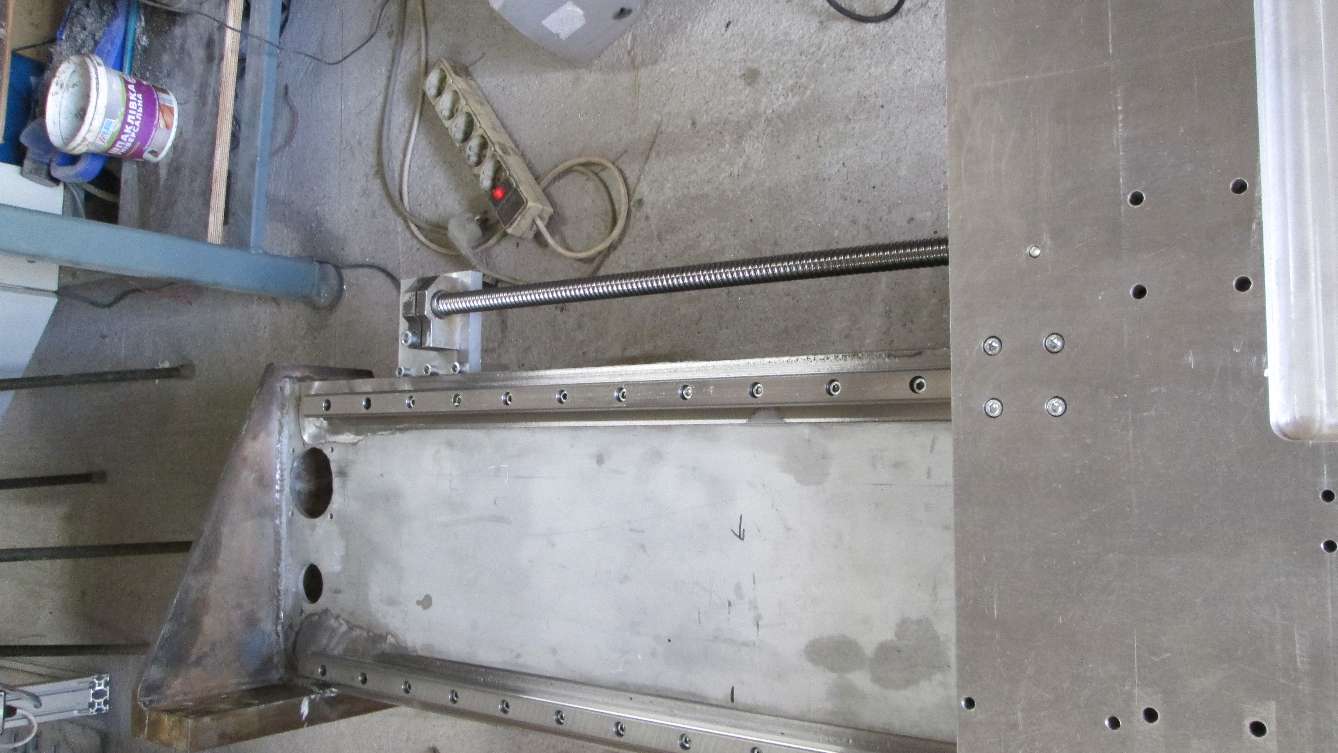

Немного фото о проделанной работе
IMG_0948.JPG (15817 просмотров) <a class='original' href='./download/file.php?id=199422&sid=9cb5e3e52319bdee8162039beba0ea6b&mode=view' target=_blank>Загрузить оригинал (3.22 МБ)</a>
IMG_0949.JPG (15817 просмотров) <a class='original' href='./download/file.php?id=199423&sid=9cb5e3e52319bdee8162039beba0ea6b&mode=view' target=_blank>Загрузить оригинал (2.73 МБ)</a>
IMG_0950.JPG (15817 просмотров) <a class='original' href='./download/file.php?id=199424&sid=9cb5e3e52319bdee8162039beba0ea6b&mode=view' target=_blank>Загрузить оригинал (2.89 МБ)</a>
IMG_0951.JPG (15817 просмотров) <a class='original' href='./download/file.php?id=199425&sid=9cb5e3e52319bdee8162039beba0ea6b&mode=view' target=_blank>Загрузить оригинал (2.58 МБ)</a>
IMG_0952.JPG (15817 просмотров) <a class='original' href='./download/file.php?id=199426&sid=9cb5e3e52319bdee8162039beba0ea6b&mode=view' target=_blank>Загрузить оригинал (3.41 МБ)</a>
IMG_0953.JPG (15817 просмотров) <a class='original' href='./download/file.php?id=199427&sid=9cb5e3e52319bdee8162039beba0ea6b&mode=view' target=_blank>Загрузить оригинал (2.87 МБ)</a>
IMG_0954.JPG (15817 просмотров) <a class='original' href='./download/file.php?id=199428&sid=9cb5e3e52319bdee8162039beba0ea6b&mode=view' target=_blank>Загрузить оригинал (2.29 МБ)</a>
IMG_0955.JPG (15817 просмотров) <a class='original' href='./download/file.php?id=199429&sid=9cb5e3e52319bdee8162039beba0ea6b&mode=view' target=_blank>Загрузить оригинал (2.94 МБ)</a>
IMG_0956.JPG (15817 просмотров) <a class='original' href='./download/file.php?id=199430&sid=9cb5e3e52319bdee8162039beba0ea6b&mode=view' target=_blank>Загрузить оригинал (2.72 МБ)</a>
IMG_0957.JPG (15817 просмотров) <a class='original' href='./download/file.php?id=199431&sid=9cb5e3e52319bdee8162039beba0ea6b&mode=view' target=_blank>Загрузить оригинал (2.89 МБ)</a>
IMG_0958.JPG (15817 просмотров) <a class='original' href='./download/file.php?id=199432&sid=9cb5e3e52319bdee8162039beba0ea6b&mode=view' target=_blank>Загрузить оригинал (2.58 МБ)</a>
IMG_0959.JPG (15817 просмотров) <a class='original' href='./download/file.php?id=199433&sid=9cb5e3e52319bdee8162039beba0ea6b&mode=view' target=_blank>Загрузить оригинал (3.18 МБ)</a>
IMG_0961.JPG (15817 просмотров) <a class='original' href='./download/file.php?id=199434&sid=9cb5e3e52319bdee8162039beba0ea6b&mode=view' target=_blank>Загрузить оригинал (3.01 МБ)</a>
IMG_0962.JPG (15817 просмотров) <a class='original' href='./download/file.php?id=199435&sid=9cb5e3e52319bdee8162039beba0ea6b&mode=view' target=_blank>Загрузить оригинал (2.89 МБ)</a>
IMG_0963.JPG (15817 просмотров) <a class='original' href='./download/file.php?id=199436&sid=9cb5e3e52319bdee8162039beba0ea6b&mode=view' target=_blank>Загрузить оригинал (3.02 МБ)</a>
IMG_0964.JPG (15817 просмотров) <a class='original' href='./download/file.php?id=199437&sid=9cb5e3e52319bdee8162039beba0ea6b&mode=view' target=_blank>Загрузить оригинал (3.13 МБ)</a>
IMG_0965.JPG (15817 просмотров) <a class='original' href='./download/file.php?id=199438&sid=9cb5e3e52319bdee8162039beba0ea6b&mode=view' target=_blank>Загрузить оригинал (2.84 МБ)</a>
IMG_0966.JPG (15817 просмотров) <a class='original' href='./download/file.php?id=199439&sid=9cb5e3e52319bdee8162039beba0ea6b&mode=view' target=_blank>Загрузить оригинал (2.76 МБ)</a>
IMG_0967.JPG (15817 просмотров) <a class='original' href='./download/file.php?id=199440&sid=9cb5e3e52319bdee8162039beba0ea6b&mode=view' target=_blank>Загрузить оригинал (2.73 МБ)</a>
IMG_0968.JPG (15817 просмотров) <a class='original' href='./download/file.php?id=199441&sid=9cb5e3e52319bdee8162039beba0ea6b&mode=view' target=_blank>Загрузить оригинал (2.59 МБ)</a>
IMG_0969.JPG (15817 просмотров) <a class='original' href='./download/file.php?id=199442&sid=9cb5e3e52319bdee8162039beba0ea6b&mode=view' target=_blank>Загрузить оригинал (3.08 МБ)</a>
