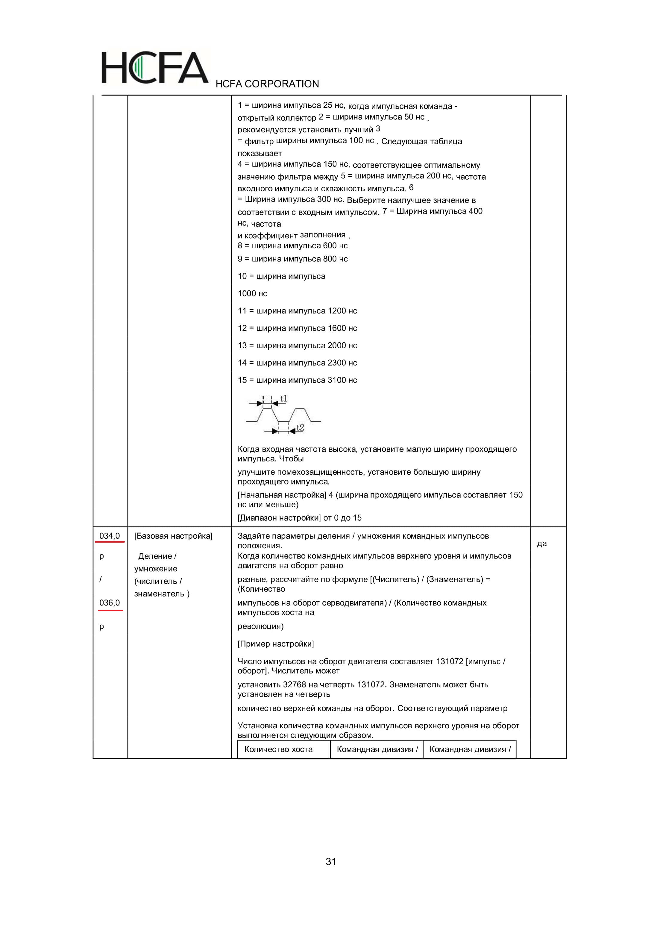

krambon писал(а): ↑ Вопрос к спецам как правильно настроить сервопривод в режиме позиционирования Есть два пункта в которых я запутался это 34 пункт и 36 Числитель и знаменатель они отвечают за правильное позиционирования Китайцы вписали в 34 параметр 32768 а 36 параметр 1250 Помогите разобраться у меня швп 1605 за один оборот проходит 5 мм что мне вписать в 34 и 36 параметр?
Серву лучше настроить чтобы 1 шаг = 0,001мм или 0,01мм (если контроллер выдаст нужную частоту).
Чтобы это рассчитать нужно знать значение энкодера. Может отличаться от модели моторов, потому смотрим в мануале.
Далее это рассчитывается так. Это как рассчитывать в Яскавах, но принцип такой же, название параметров будут другие.

Сегодня проверил сервопривод на станке: швп 1605 контроллер чпу выдаёт 1600 импульсов что соответствует 5 мм но ось проезжает всего
1.25 мм Параметр серв P34-32768 а Р36-1600 Потом разобрался импульсы которые идут с контроллера в сервопривод нужно делить на 4 Р36-1600/4=400
001.png (16924 просмотра) <a class='original' href='./download/file.php?id=190222&mode=view' target=_blank>Загрузить оригинал (602.91 КБ)</a>
Re: Настройка сервопривода HCFA SV-X3E series
krambon писал(а): ↑ Потом разобрался импульсы которые идут с контроллера в сервопривод нужно делить на 4 Р36-1600/4=400
А то что в примере не мм, а дюймы разобрался?

с дюймами не стал разбираться перевёл в мм и поставил свои цифры если не правильно посчитал поправьте https://www.youtube.com/watch?v=f3UISwGs17M

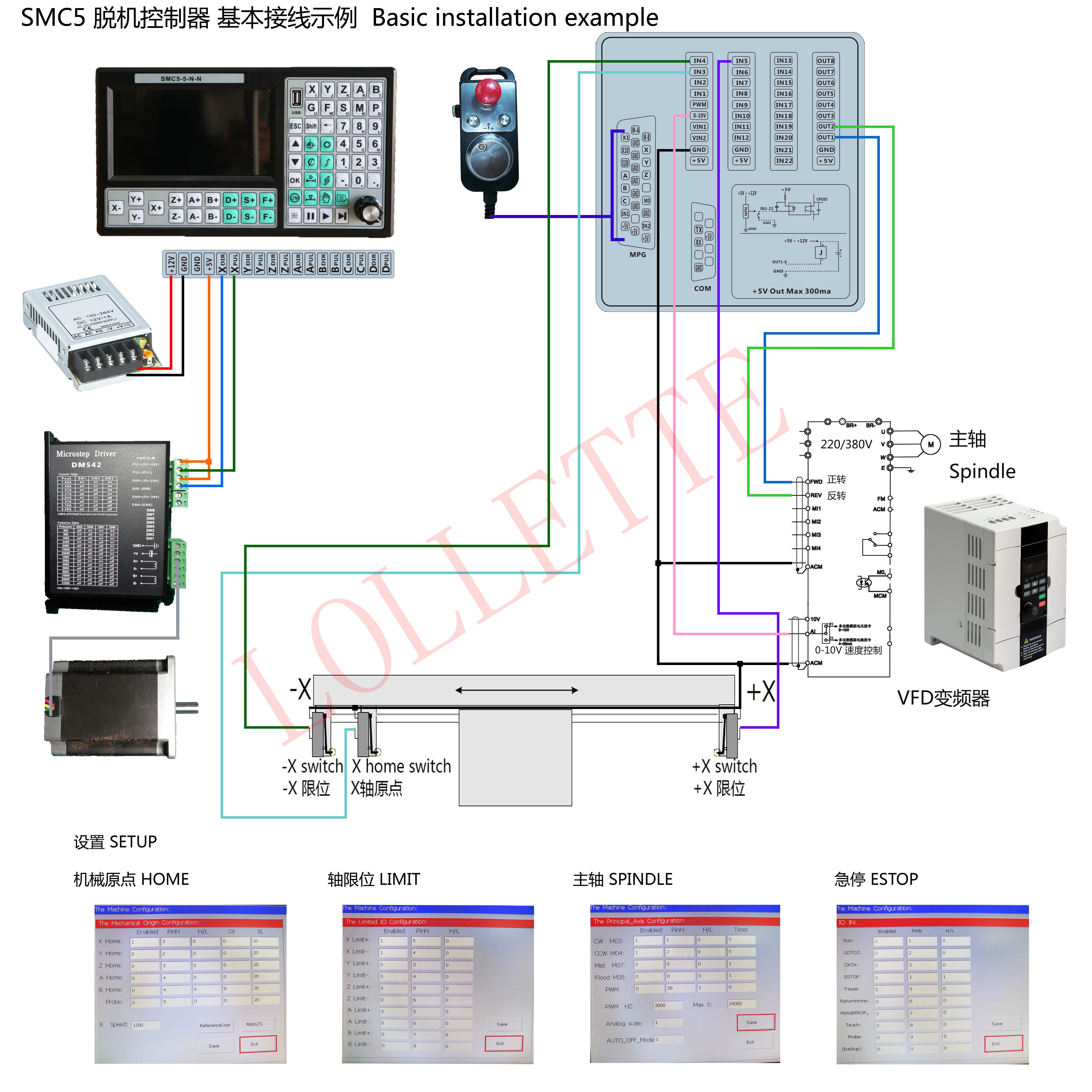

схема подключения сервопривода к а автономному контроллеру SMC5-5-N-N по Step Dir
Резистор на 330ом не ставить он уже встроен в сервопривод (16136 просмотров) <a class='original' href='./download/file.php?id=199100&mode=view' target=_blank>Загрузить оригинал (7.08 МБ)</a>
серво.png (16136 просмотров) <a class='original' href='./download/file.php?id=199102&mode=view' target=_blank>Загрузить оригинал (400.8 КБ)</a>
