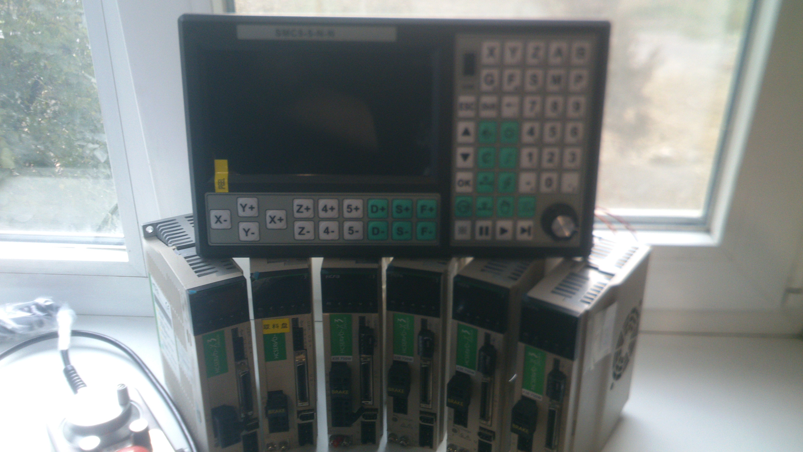

DSC_1518.jpg (16381 просмотр) <a class='original' href='./download/file.php?id=198781&sid=d7e01b3facadca6a0c0370b22a28a3b8&mode=view' target=_blank>Загрузить оригинал (1.03 МБ)</a>
Прикупил электроники теперь будет чем зимой заняться
Kupfershcmidt
Сообщения: 1762
Репутация: 323
Re: Настройка сервопривода HCFA SV-X3E series
Сообщение Kupfershcmidt »
Как то с таким контороллером полноценно в пяти осях не особо получится...имха.

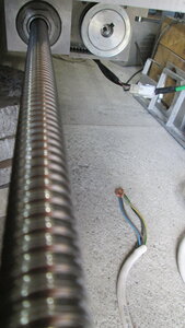

Немного фото о проделанной работе
