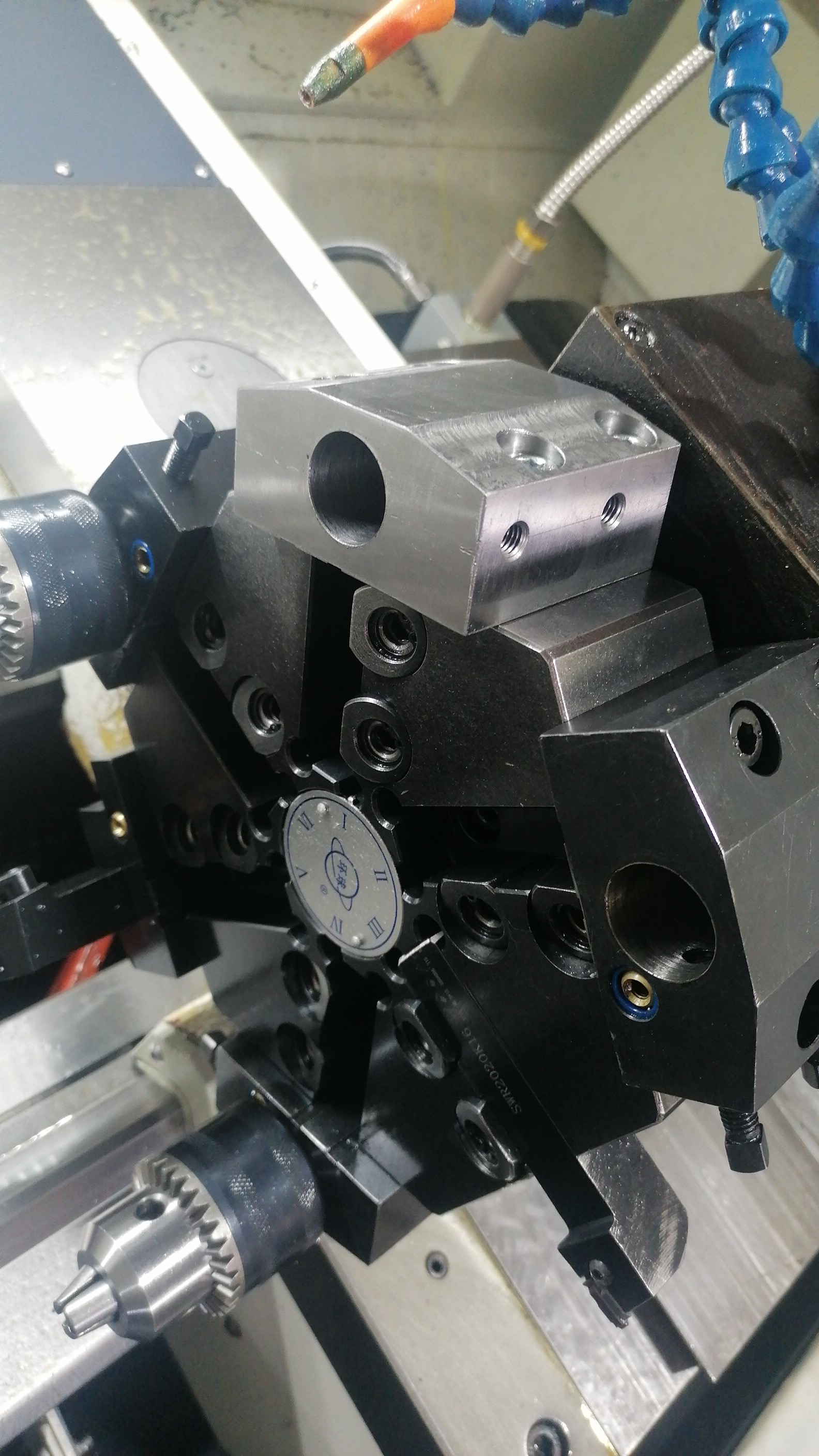

человек я тут новый, всем привет, всему учусь на ходу и сам поэтому если где то туплю или недопонммаю, извиняйте заранее. собссно вопрос в чем, имеется станов с управлением сименс 808d, точу капролон, сверлю, а вот встала проблема как можно настроить резьбу чтоб внутреннюю мне резал сам станок метчиком? а то получается пока ток допер что он мне протачивает, сверлит, затем я жму старт он скидывает обороты я в ручную режу резьбу, жму старт, выкручиваю метчик и еще одним запуском цикла отрезаю готовую деталь. подскажите мож кто сталкивался как мне какой командой задать чтоб метчик в обычном патроне не цанговом на 12 мм заходил в деталь и выходил сам чтоб и патрон и все в совокупности переключалмсь?

ну ни разу не доводилось проверять но при командах м5 или м 30 резко он не останавливается, если подскажете как проверить завтра посмотрю, вообще имеется три станка dmtg 6136/6140/6150 на всех одинаковая стойка siemens 808d advanced, на всякий повторюсь учусь всему сам на ходу грубо говоря с каждой деталью новые познания, есть наладчик но шарит он тоже не полностью в нем поэтому если можно подскажите как проверить шустрая остановка есть или нет. и уточню стоят обычные патроны в револьвере как на дрели. мне просто на следующих деталях понадобиться эта способность, капролон то я уже вручную дорезал)
