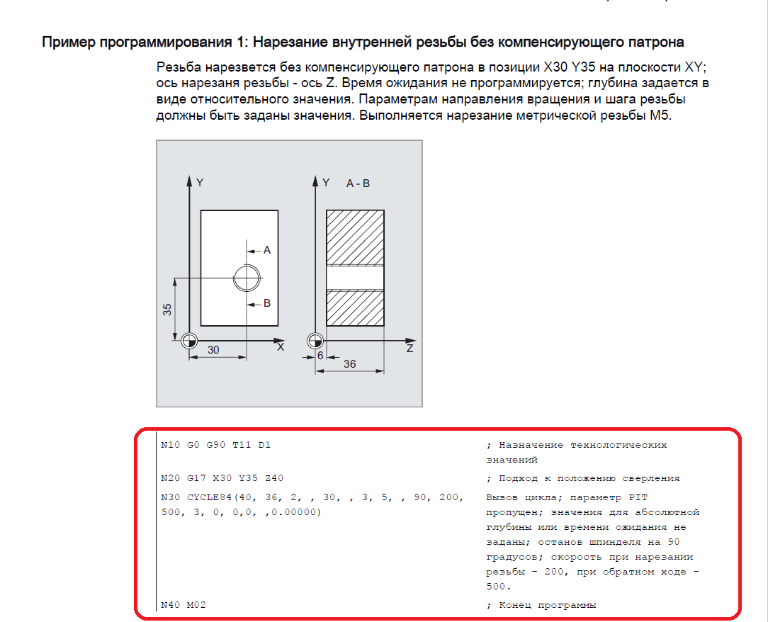

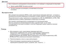

Re: siemens 808d метчик м12
Пробовать G84 в ISO режиме (G291)

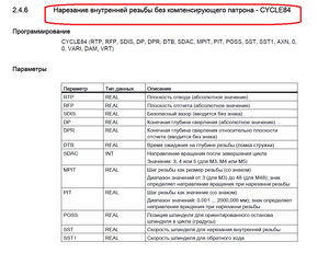

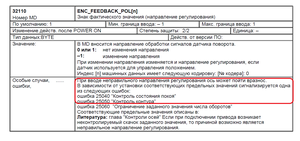

Или режим Gcode Siemens

Приветствую, возникла ошибка 025050, в цикле нарезания резьбы метчиком, Mspi контроль контура, ни как не пойму что не так, может у кого есть совет по наладке цикла. Стойка simens 808d, станок Тверской, привязка g54 пишу со стойки цикл...

Приветствую,тот же вопрос с ошибкой 025050,ответа не нашел.Помогите найти решение.При ориентации шпинделя она появляется
Aleksandr0901 писал(а): ↑ тот же вопрос с ошибкой 025050,ответа не нашел.Помогите найти решение.При ориентации шпинделя она появляется

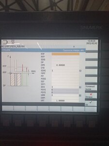

Здравствуйте,есть проблема, ни как не получается разобраться с cycle84,на китайском станке CK6150X1000, стойка Sinumeric 808d , киньте кто может рабочие данные на эту таблицу[

Chum182 писал(а): ↑02 фев 2023, 14:24 Здравствуйте,есть проблема, ни как не получается разобраться с cycle84,на китайском станке CK6150X1000, стойка Sinumeric 808d , киньте кто может рабочие данные на эту таблицу[
Писал выше:
Пробуйте это
G331 Z-30 K1.75 S200
G332 Z3 K1.75
Где К - шаг метчика, S - обороты шпинделя.
