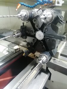

ну ни разу не доводилось проверять но при командах м5 или м 30 резко он не останавливается, если подскажете как проверить завтра посмотрю, вообще имеется три станка dmtg 6136/6140/6150 на всех одинаковая стойка siemens 808d advanced, на всякий повторюсь учусь всему сам на ходу грубо говоря с каждой деталью новые познания, есть наладчик но шарит он тоже не полностью в нем поэтому если можно подскажите как проверить шустрая остановка есть или нет. и уточню стоят обычные патроны в револьвере как на дрели. мне просто на следующих деталях понадобиться эта способность, капролон то я уже вручную дорезал)
IMG-20210403-WA0009.jpeg (11022 просмотра) <a class='original' href='./download/file.php?id=194901&sid=8af08339e38e71ff7e459a1cfda2056a&mode=view' target=_blank>Загрузить оригинал (811.88 КБ)</a>
IMG_20210316_081205.jpg (11022 просмотра) <a class='original' href='./download/file.php?id=194902&sid=8af08339e38e71ff7e459a1cfda2056a&mode=view' target=_blank>Загрузить оригинал (2.43 МБ)</a>
IMG-20210308-WA0018.jpeg (11022 просмотра) <a class='original' href='./download/file.php?id=194903&sid=8af08339e38e71ff7e459a1cfda2056a&mode=view' target=_blank>Загрузить оригинал (837.29 КБ)</a>

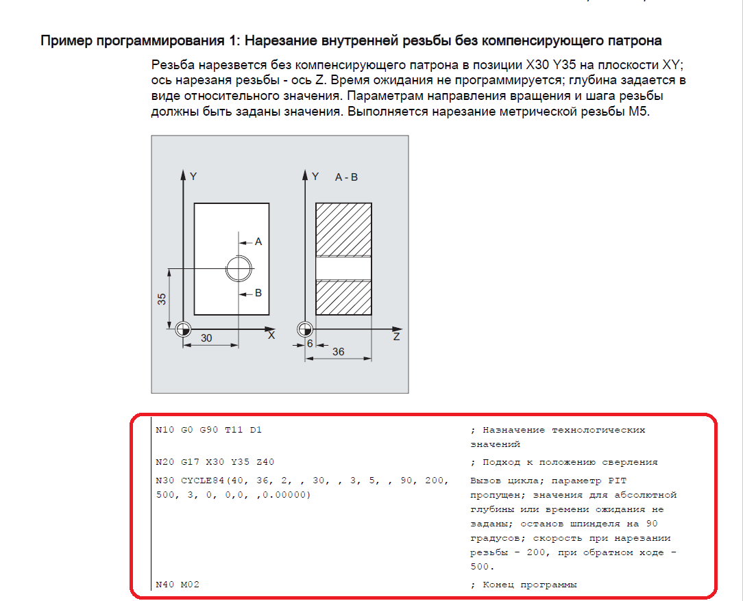

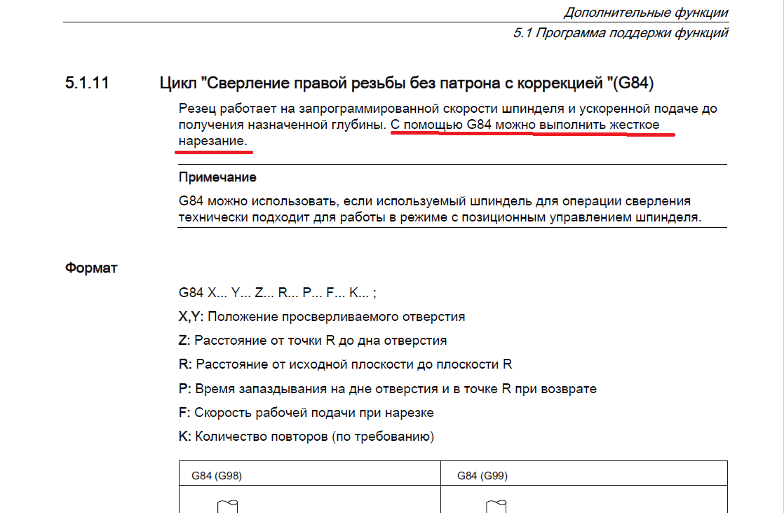

Пробовать G84 в ISO режиме (G291)
01.png (10989 просмотров) <a class='original' href='./download/file.php?id=194917&sid=8af08339e38e71ff7e459a1cfda2056a&mode=view' target=_blank>Загрузить оригинал (81.44 КБ)</a>
02.png (10989 просмотров) <a class='original' href='./download/file.php?id=194918&sid=8af08339e38e71ff7e459a1cfda2056a&mode=view' target=_blank>Загрузить оригинал (84.19 КБ)</a>

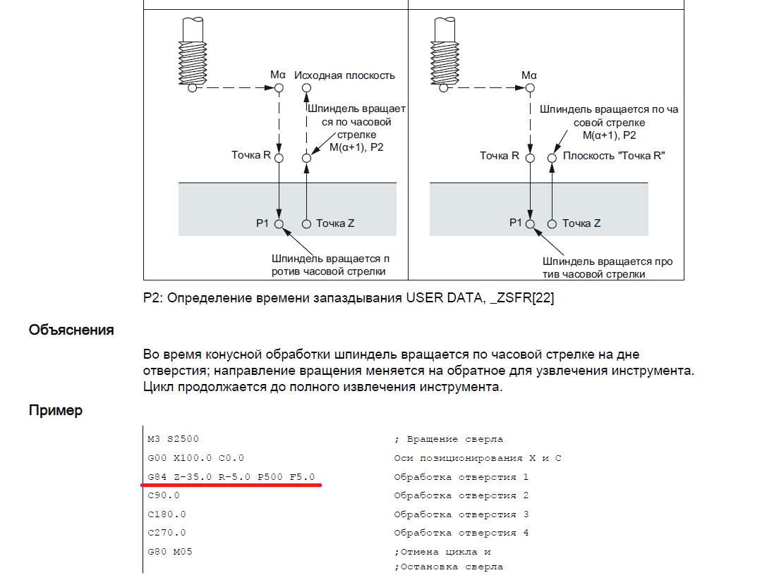

Re: siemens 808d метчик м12
Или режим Gcode Siemens
03.png (10983 просмотра) <a class='original' href='./download/file.php?id=194919&sid=8af08339e38e71ff7e459a1cfda2056a&mode=view' target=_blank>Загрузить оригинал (84.09 КБ)</a>
04.png (10983 просмотра) <a class='original' href='./download/file.php?id=194920&sid=8af08339e38e71ff7e459a1cfda2056a&mode=view' target=_blank>Загрузить оригинал (77.66 КБ)</a>
