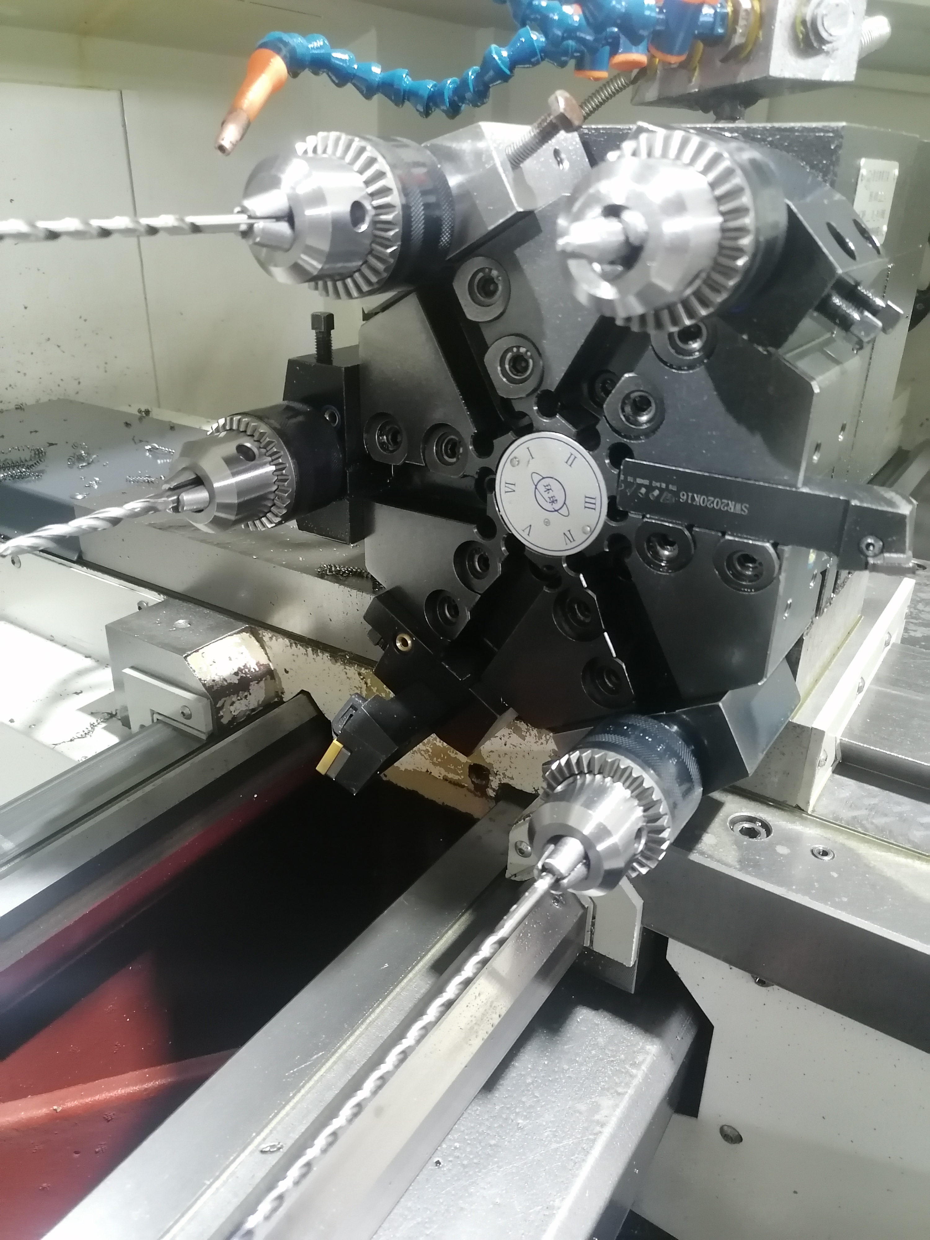

человек я тут новый, всем привет, всему учусь на ходу и сам поэтому если где то туплю или недопонммаю, извиняйте заранее. собссно вопрос в чем, имеется станов с управлением сименс 808d, точу капролон, сверлю, а вот встала проблема как можно настроить резьбу чтоб внутреннюю мне резал сам станок метчиком? а то получается пока ток допер что он мне протачивает, сверлит, затем я жму старт он скидывает обороты я в ручную режу резьбу, жму старт, выкручиваю метчик и еще одним запуском цикла отрезаю готовую деталь. подскажите мож кто сталкивался как мне какой командой задать чтоб метчик в обычном патроне не цанговом на 12 мм заходил в деталь и выходил сам чтоб и патрон и все в совокупности переключалмсь?

Откройте программу на стойке, смотрите в разделе сверление-> резьба -> нарезание резьбы метчиком. Откроется диалоговое окно. Дальше по подсказкам разберетесь. Может быть, что станок не поддерживает жесткое нарезание резьбы. Тогда можно резьбовым резцом попробовать. Все лучше чем руками

нарезания метчиком ненашел, скорее всего нету, у меня капролон в глубину сверлиться на 10мм там резцом физически не сделать, просто сколько читаю как то умудрчются метчик прописывать а вот как нигде не найду

Шпиндель умеет шустро останавливаться?

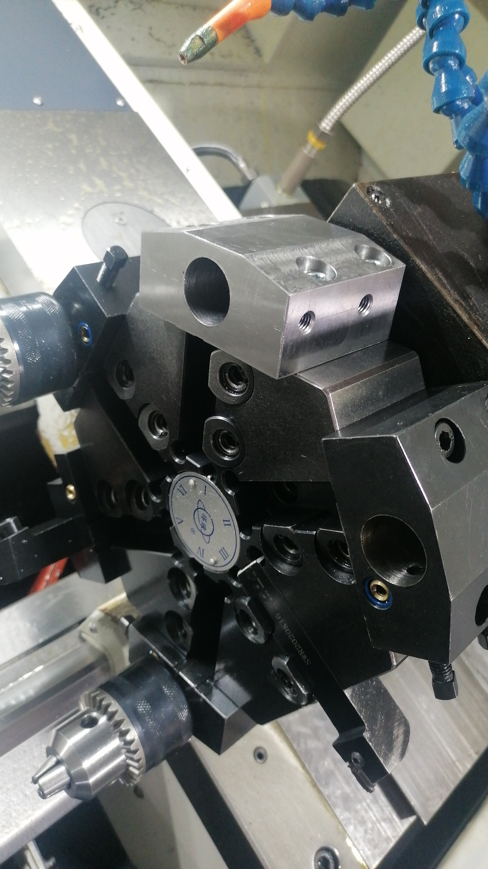

ну ни разу не доводилось проверять но при командах м5 или м 30 резко он не останавливается, если подскажете как проверить завтра посмотрю, вообще имеется три станка dmtg 6136/6140/6150 на всех одинаковая стойка siemens 808d advanced, на всякий повторюсь учусь всему сам на ходу грубо говоря с каждой деталью новые познания, есть наладчик но шарит он тоже не полностью в нем поэтому если можно подскажите как проверить шустрая остановка есть или нет. и уточню стоят обычные патроны в револьвере как на дрели. мне просто на следующих деталях понадобиться эта способность, капролон то я уже вручную дорезал)

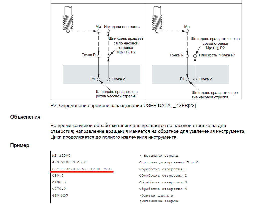

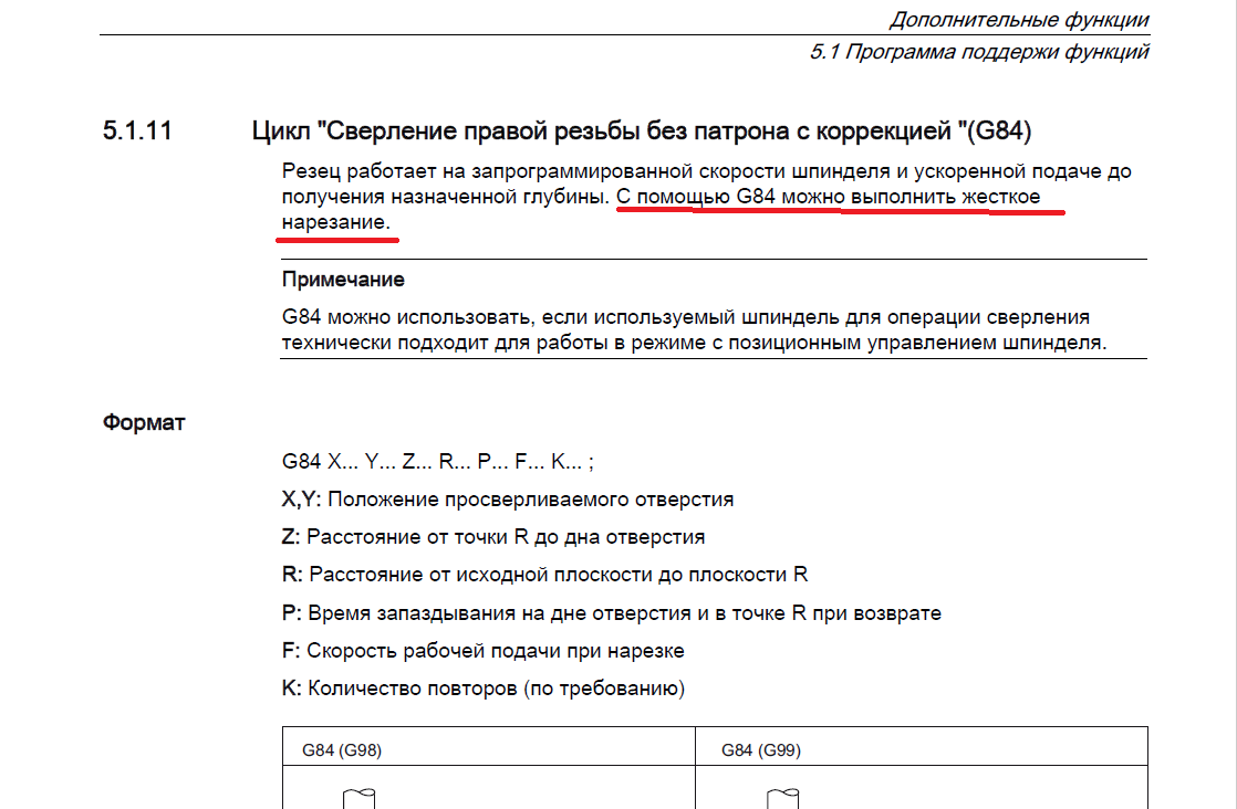

Пробовать G84 в ISO режиме (G291)
01.png (11006 просмотров) <a class='original' href='./download/file.php?id=194917&mode=view' target=_blank>Загрузить оригинал (81.44 КБ)</a>
02.png (11006 просмотров) <a class='original' href='./download/file.php?id=194918&mode=view' target=_blank>Загрузить оригинал (84.19 КБ)</a>

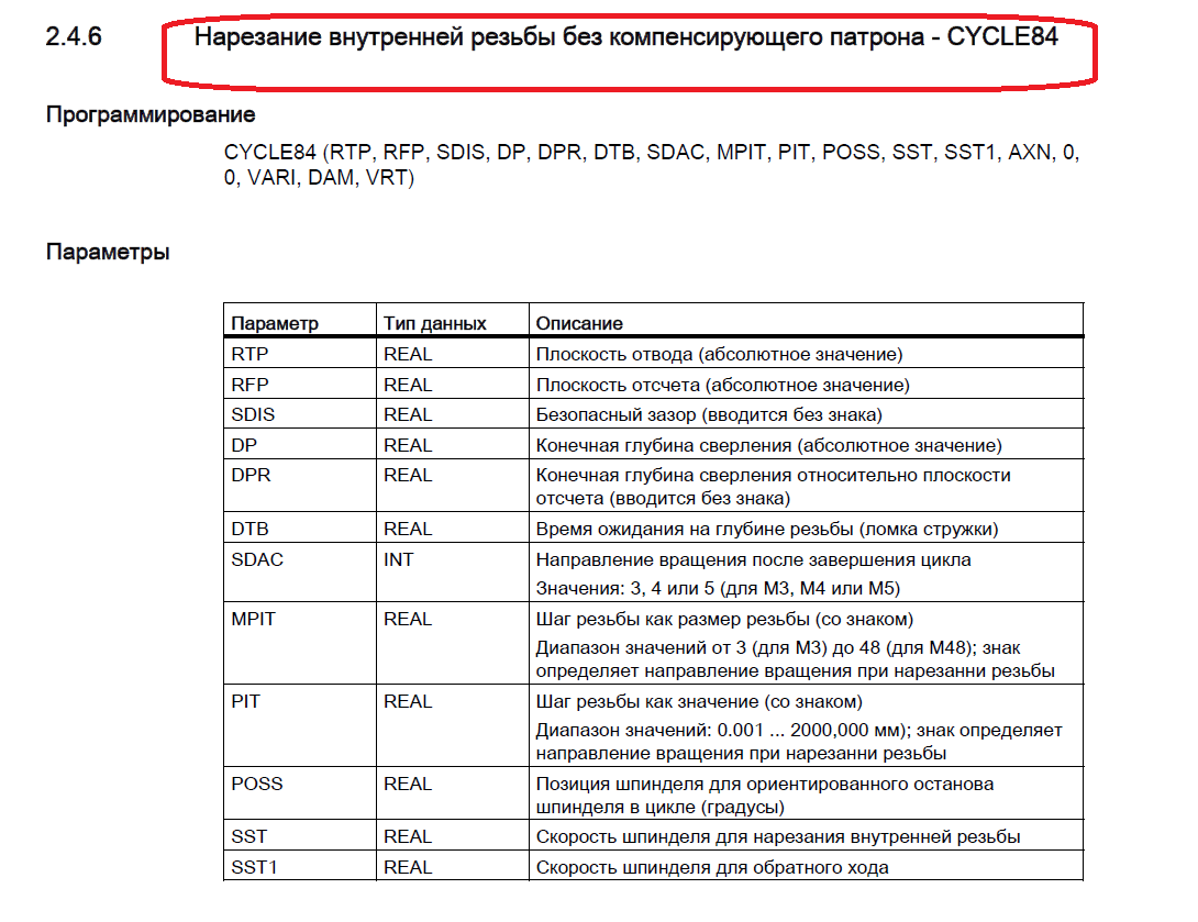

Re: siemens 808d метчик м12

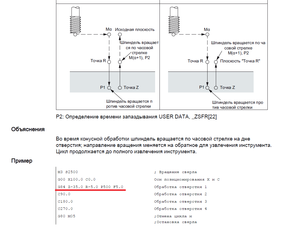

Или режим Gcode Siemens
03.png (11000 просмотров) <a class='original' href='./download/file.php?id=194919&mode=view' target=_blank>Загрузить оригинал (84.09 КБ)</a>
04.png (11000 просмотров) <a class='original' href='./download/file.php?id=194920&mode=view' target=_blank>Загрузить оригинал (77.66 КБ)</a>

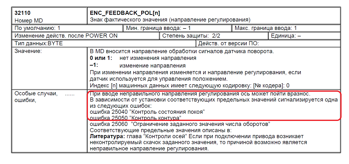

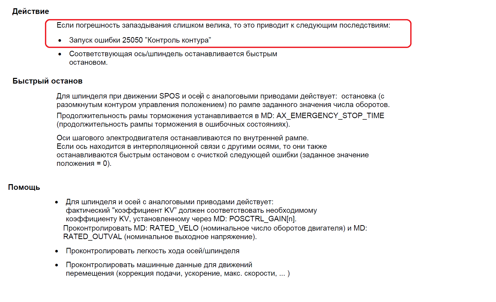

Приветствую,тот же вопрос с ошибкой 025050,ответа не нашел.Помогите найти решение.При ориентации шпинделя она появляется
Aleksandr0901 писал(а): ↑ тот же вопрос с ошибкой 025050,ответа не нашел.Помогите найти решение.При ориентации шпинделя она появляется
01.png (10053 просмотра) <a class='original' href='./download/file.php?id=203228&mode=view' target=_blank>Загрузить оригинал (169.99 КБ)</a>
02.png (10053 просмотра) <a class='original' href='./download/file.php?id=203229&mode=view' target=_blank>Загрузить оригинал (97.79 КБ)</a>

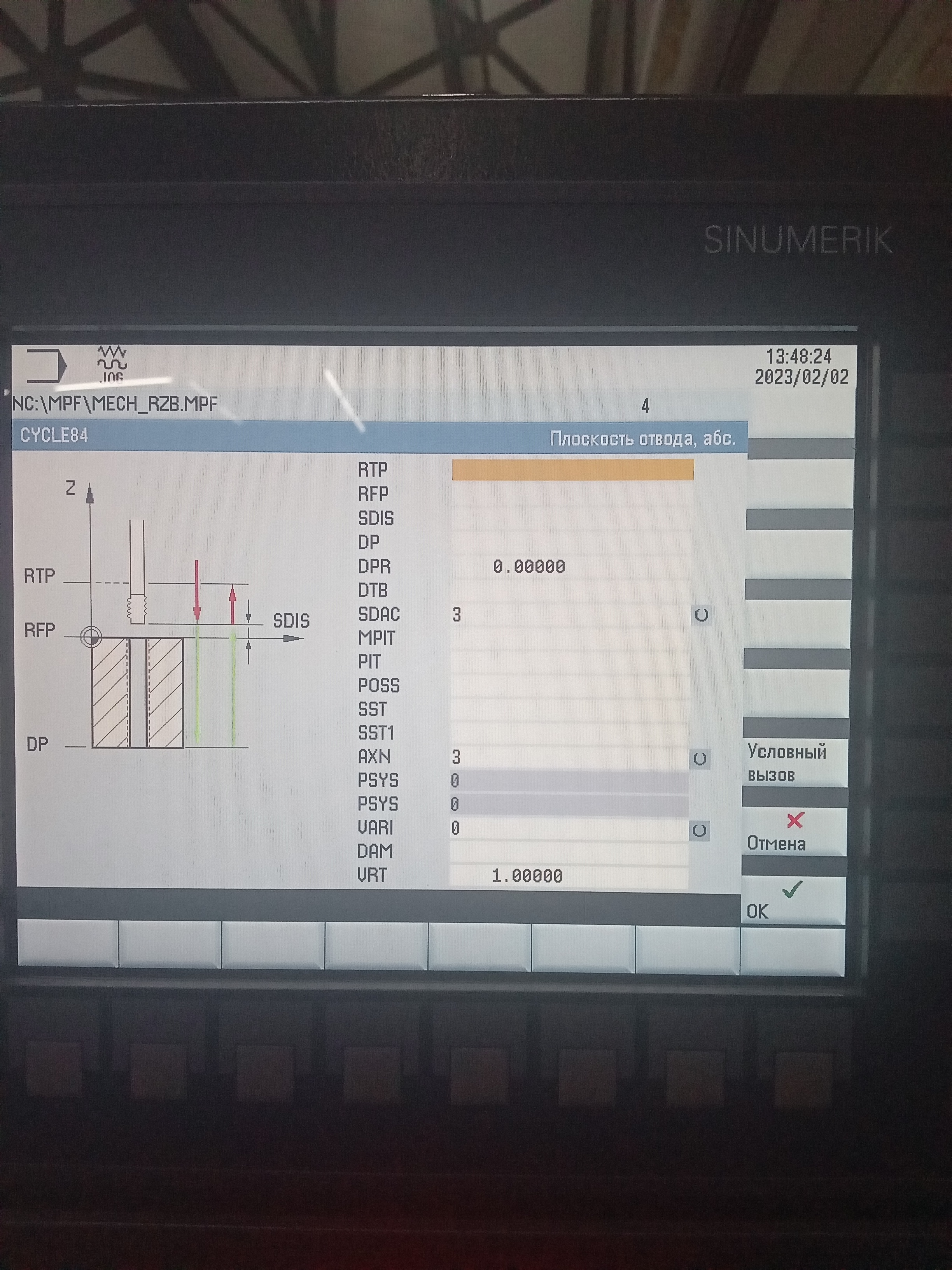

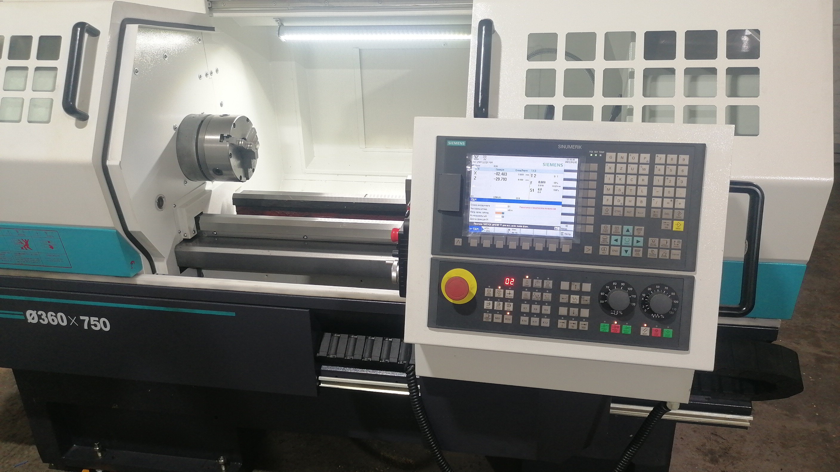

Здравствуйте,есть проблема, ни как не получается разобраться с cycle84,на китайском станке CK6150X1000, стойка Sinumeric 808d , киньте кто может рабочие данные на эту таблицу[
IMG_20230202_135320.jpg (9596 просмотров) <a class='original' href='./download/file.php?id=206533&mode=view' target=_blank>Загрузить оригинал (2.28 МБ)</a>
Nikomas
Сообщения: 681
Репутация: 64
Откуда: Беларусь
Сообщение Nikomas »
Chum182 писал(а): ↑02 фев 2023, 14:24 Здравствуйте,есть проблема, ни как не получается разобраться с cycle84,на китайском станке CK6150X1000, стойка Sinumeric 808d , киньте кто может рабочие данные на эту таблицу[
Писал выше:
Пробуйте это
G331 Z-30 K1.75 S200
G332 Z3 K1.75
Где К - шаг метчика, S - обороты шпинделя.
