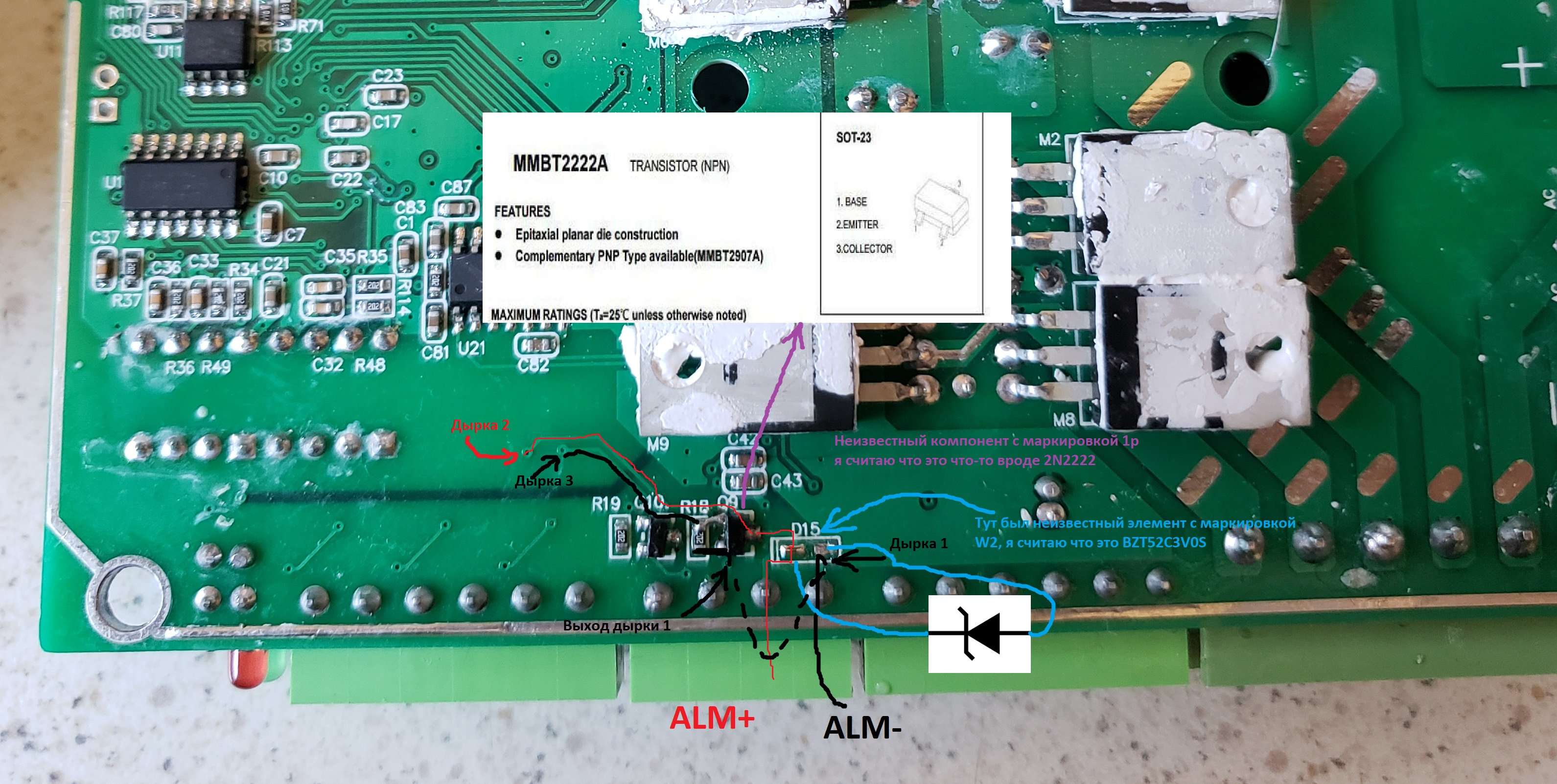

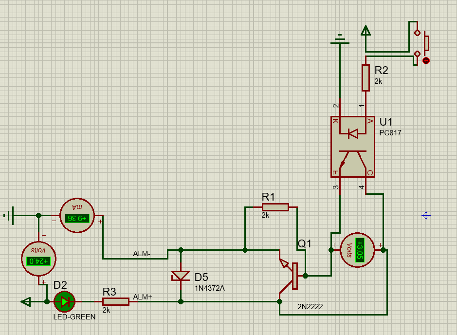

Я вчера посмотрел умерший драйвер - там сгорел транзистор и диод, я поменял транзистор на тот который, как мне кажется(https://www.mouser.com/datasheet/2/308/ ... 316176.pdf), там стоял, у меня он даже оказался под рукой. Особого диода из кожи дракона у меня не оказалось, я заказал BZT52C3V0S(https://www.mouser.com/datasheet/2/115/ ... 142538.pdf) он вроде совпадает по маркировке насколько я смог нагуглить.
Я нарисовал схему как я её вижу глазом и в принципе в эмуляторе я получаю то-же поведение что и в жизни - светодиод на АЛМ+ всегда горит, открывая отпотпару я получаю ток чуть выше и, таким образом, с помощью токоограничивающего резистора могу отсечь состояние когда аларм активен и когда неактивен. Но в таком случае я не понимаю замысел автора схемы. Через диод зенера всегда же будет утекать какой-то ток если туда 24в запулить - как предполагается что это будет работать? inb4 Я понимаю что это не автор схемы неправ а я что-то недопонимаю или упускаю. Я неправильно диод идентифицировал, там не 3в должен стоять?
20210720_114037.jpg (2914 просмотров) <a class='original' href='./download/file.php?id=196757&mode=view' target=_blank>Загрузить оригинал (3.34 МБ)</a>
20210720_110045.jpg (2914 просмотров) <a class='original' href='./download/file.php?id=196759&mode=view' target=_blank>Загрузить оригинал (1.32 МБ)</a>
non_active.png (2899 просмотров) <a class='original' href='./download/file.php?id=196763&mode=view' target=_blank>Загрузить оригинал (33.81 КБ)</a>
active.png (2899 просмотров) <a class='original' href='./download/file.php?id=196762&mode=view' target=_blank>Загрузить оригинал (33.15 КБ)</a>
Если можно воздержитесь пожалуйста от колких комментариев касательно оторванного пятака, пайки и моих способностей в целом - я делаю что могу. Если бы я мог "встать и пойти к тому кто понимает" ясное дело я бы не клянчил помощи на форуме у незнакомых людей.

tsipa740 писал(а): ↑ Но в таком случае я не понимаю замысел автора схемы. Через диод зенера всегда же будет утекать какой-то ток если туда 24в запулить - как предполагается что это будет работать?
Диод в данном случае имеет защитную цель - от переполюсовки, срезать отрицательные паразитные "иголки" коммутации. Будет работать и без него. "Против шерсти" + питание через него не потечет.

xvovanx писал(а): ↑21 июл 2021, 08:16 Диод в данном случае имеет защитную цель - от переполюсовки, срезать отрицательные паразитные "иголки" коммутации. Будет работать и без него. "Против шерсти" + питание через него не потечет.
Большое спасибо за помощь ну и что пообъясняли нормально. Это не то чем я занимаюсь 40 часов в неделю и мне сложно чуть.
Я посмотрел, транзистору должно быть норм если там будет база-эммитер в 40в, оптопаре 80в. Запустил без диода зенера, всё работает, при аларме ничего не греется.
Аларм для этого драйвера, который без диода, работает как и написано в документации, без всяких приседаний с токоограничивающими резисторами, мне кажется с этим диодом 24в без утечки оно щелкать аларм не может в принципе, но вообще я не сильно специалист.
Два других я оставлю как есть - с токоограничиваающими резисторами, разбирать и выковыривать диод из остальных я не буду. Как это должно было работать мне не ясно, у меня одно более-менее внятное объяснение - мне продали непонятную китайскую подделку(учитывая что HB860H сам по себе подделка). В пользу этого говорит то что лидшайновская утилита только с десятью приседаниями подключается к нему через серийный порт и только китайская версия в которой разлочен выбор адреса устройства. Против этой версии говорит то что это один из самых продаваемых продаванов этих и подобных драйверов на али - ну реально никто не подключал чтоли? Все написали "товар получил не проверял"?
Для потомков оставлю теги чтобы поиск их найти мог: HB860H alarm аларм ALM+ ALM-
