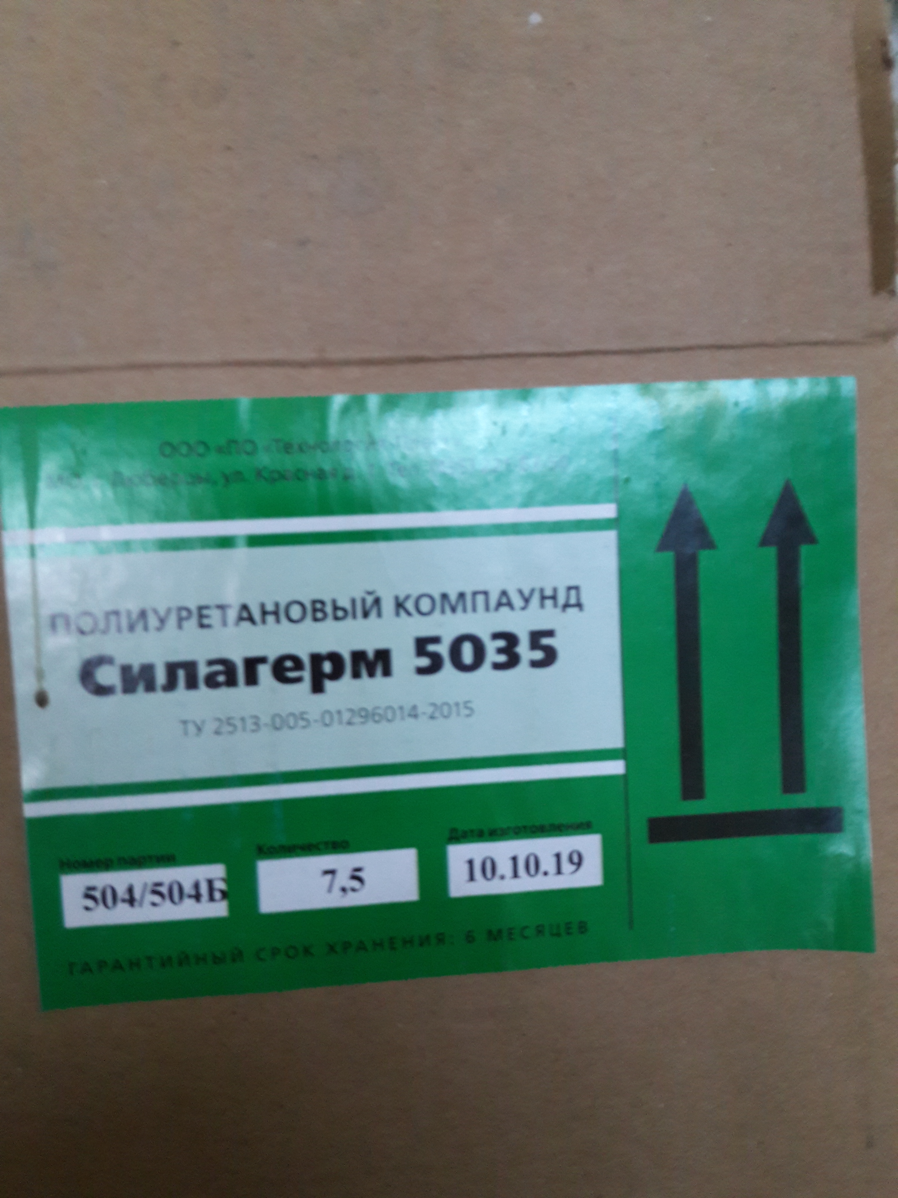

Я столько не выпью ,что бы компаундом мазать пеноплекс ! Делается позитивная модель из дерева, шлифуется ,красится и заливается компаундом ,он становится "резиновым" и легко отстаёт от модели ! Так же легко будут выниматься отливки ! Не использованный отвердитель надо хранить без воздуха в таре ,иначе засахаривается и выбрасывается !
20210708_095717.jpg (1607 просмотров) <a class='original' href='./download/file.php?id=196561&mode=view' target=_blank>Загрузить оригинал (4.12 МБ)</a>

И к стати,можно снять форму с готового изделия ,тогда ЧПУ вообще отдыхает ,намазать разделителем и залить .Даже ювелиры так делают !
