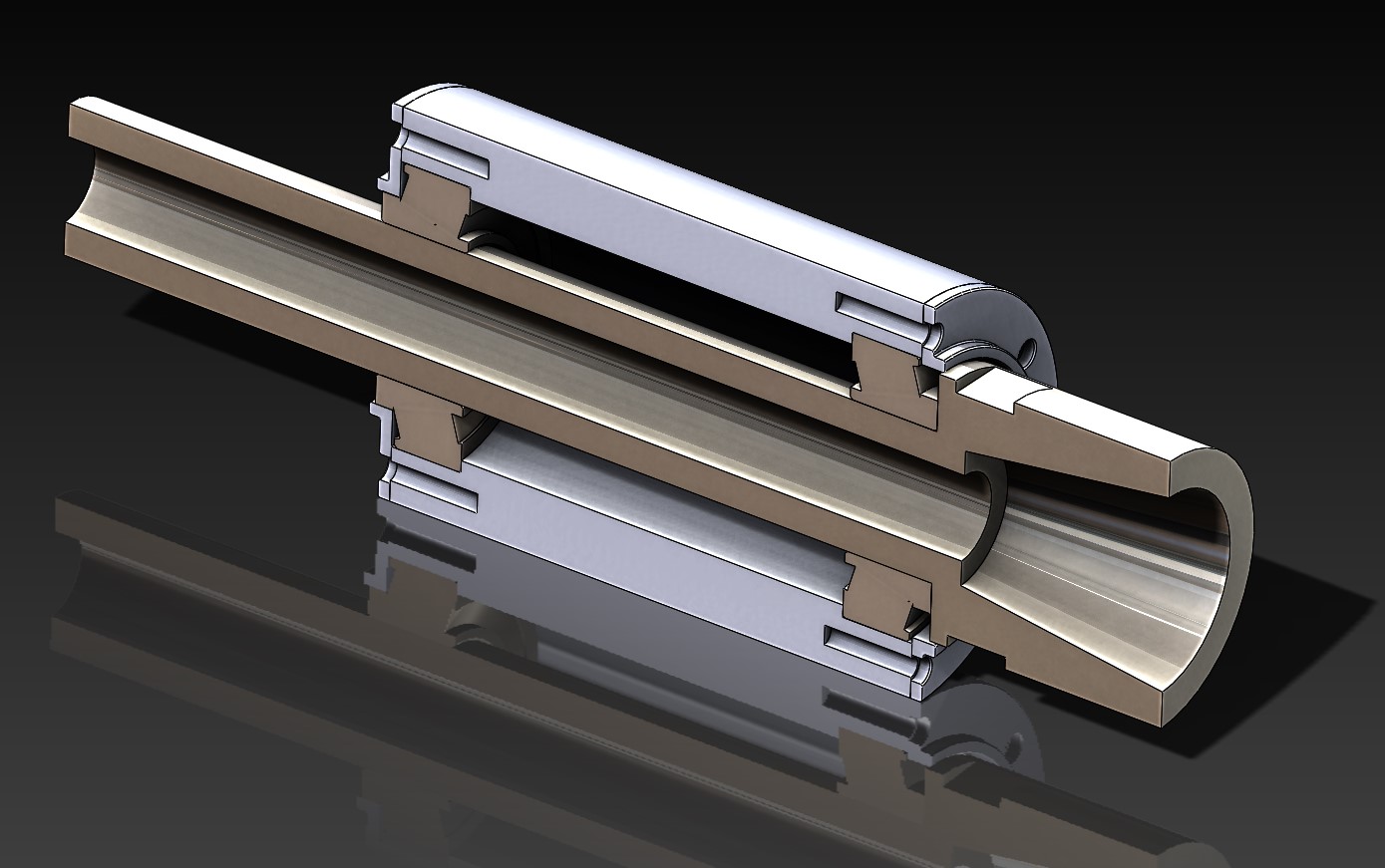

Всем привет!
Есть ли особо большая разница, как подшипники расположить в шпинделе и их количество?
Собираю для себя макет токарного (что бы тестить на нём все меня интересующее) и вот так сообразил шпиндель.
2 радиально-упорных подшипника на встречу друг-другу по разные стороны корпуса, как у двигателей. (видал и такие, что пара р-у на стороне цанги/патрона и обычный радиальный с другой стороны) Обороты будут до 5000 об./мин и сам подшипник типа 32005 (25х47х15мм, или 25х47х12мм). Ну или можно шариковый 7005 угол 40° DB.
Достаточно ли подобной компоновки? (для цветины и пластиков диаметром до 20мм - может и по стали...)
Вал C25-ER32_L150
К стати, смазки какие используются для шпиндельных целей?
Micro_Lathe_Spindle_001.jpg (2561 просмотр) <a class='original' href='./download/file.php?id=196175&sid=acfe0924f36f4d01ffffff7a11ae1c33&mode=view' target=_blank>Загрузить оригинал (147.49 КБ)</a>

интересно что получится...
по смазкам - смотреть в документации на конкретные подшипники (на сайтах производителей). обычно разные скорости допускаются для разных смазок.
подшипники эти (32005) бывают как минимум 5 класса, имхо стоит заморочится и поискать - проще будет натянуть. я нашёл на ebay в германии, у нас даже в каталогах нет.
шариковые такие мелкие на токарный прям точно не стоит ставить!

Могу тему создать, но мне кажется лишним. Опубликую может готовый вариант в одной из моих тем.
3д модель уже почти набросал...
alex_sar писал(а): ↑ по смазкам - смотреть в документации на конкретные подшипники. обычно разные скорости допускаются для разных смазок.
Что-то когда-то попадалось, но помнил, что смазка влияет на макс. обороты.
alex_sar писал(а): ↑ подшипники эти (32005) бывают как минимум 5 класса, имхо стоит заморочится и поискать - проще будет натянуть. я нашёл на ebay в германии, у нас даже в каталогах нет.
Это просто будет "макет", но и что бы можно было что-то обработать. Так что не знаю, стоит ли гнаться за подшипниками 5 класса.
alex_sar писал(а): ↑ шариковые такие мелкие на токарный прям точно не стоит ставить!
Направляйки 2 х MGW12. Каретки по Z удлинённые - MGW12H (4 шт), а по Х обычные - MGW12C (4 шт). С макс. нагрузкой до 10 кг. (по таблицам, если всё верно понял, но замечал и то, что в некоторых таблицах и попарна нагрузка пишется и она на много выше единичных умноженных на 2). Ну и каретки крепятся на М3 винты на глубину 3.6мм. Так что сильно грузить шпиндель не получится. (Хотя могу ошибаться, так как расчётов не проводил)
И всё это добро на "нестандартной" УСП плите собрано.

xenon-alien писал(а): ↑ Это просто будет "макет", но и что бы можно было что-то обработать. Так что не знаю, стоит ли гнаться за подшипниками 5 класса.
может и не стоит.
моё имхо - токарный без точности = деньги на ветер. ну может есть под него задачи, тогда другое дело.
alex_sar писал(а): ↑ ну может есть под него задачи
Тест электроники и настроек ЛЦНЦ, Мач3 и прочих контроллеров для управления токарным станком.

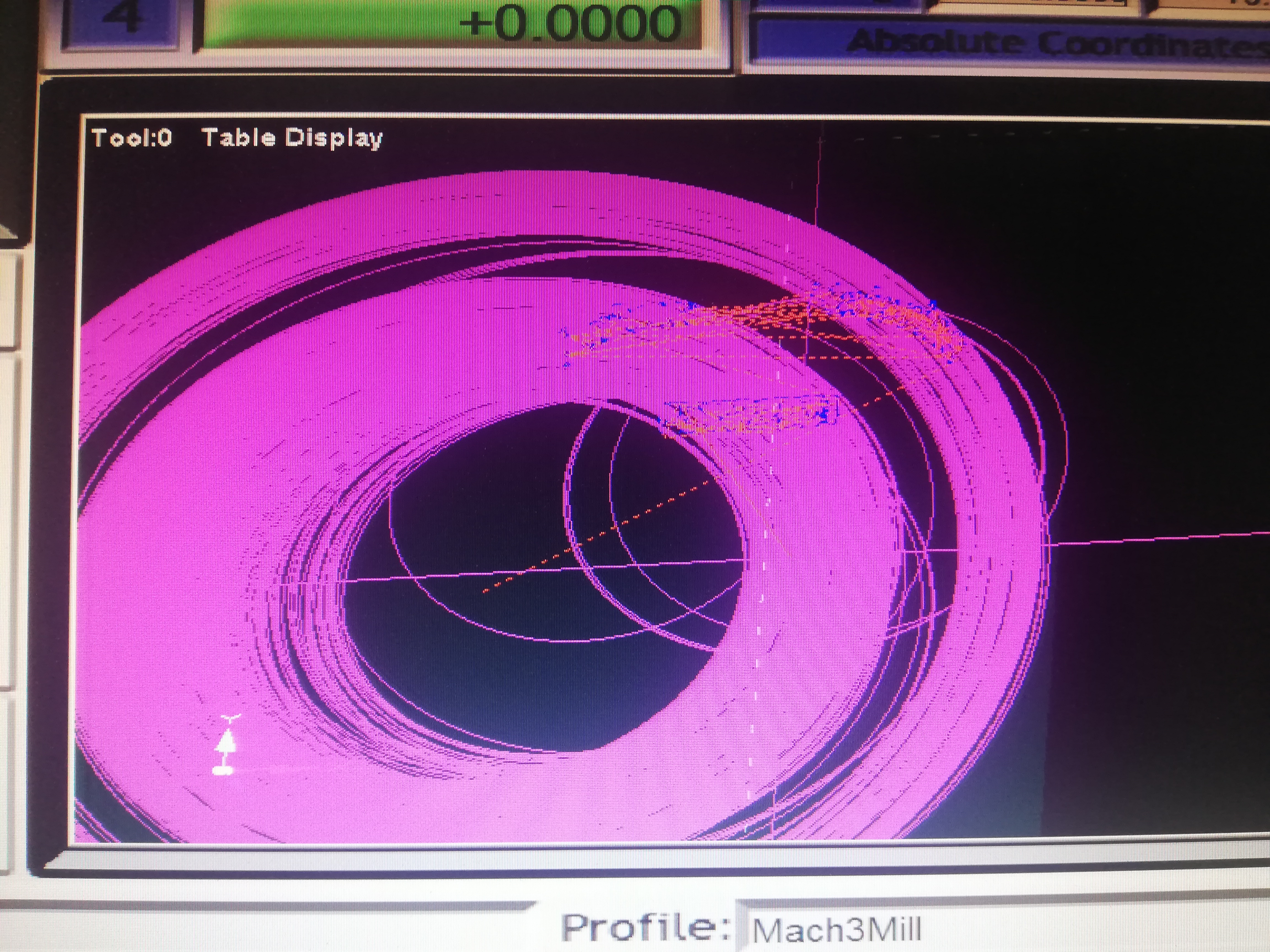

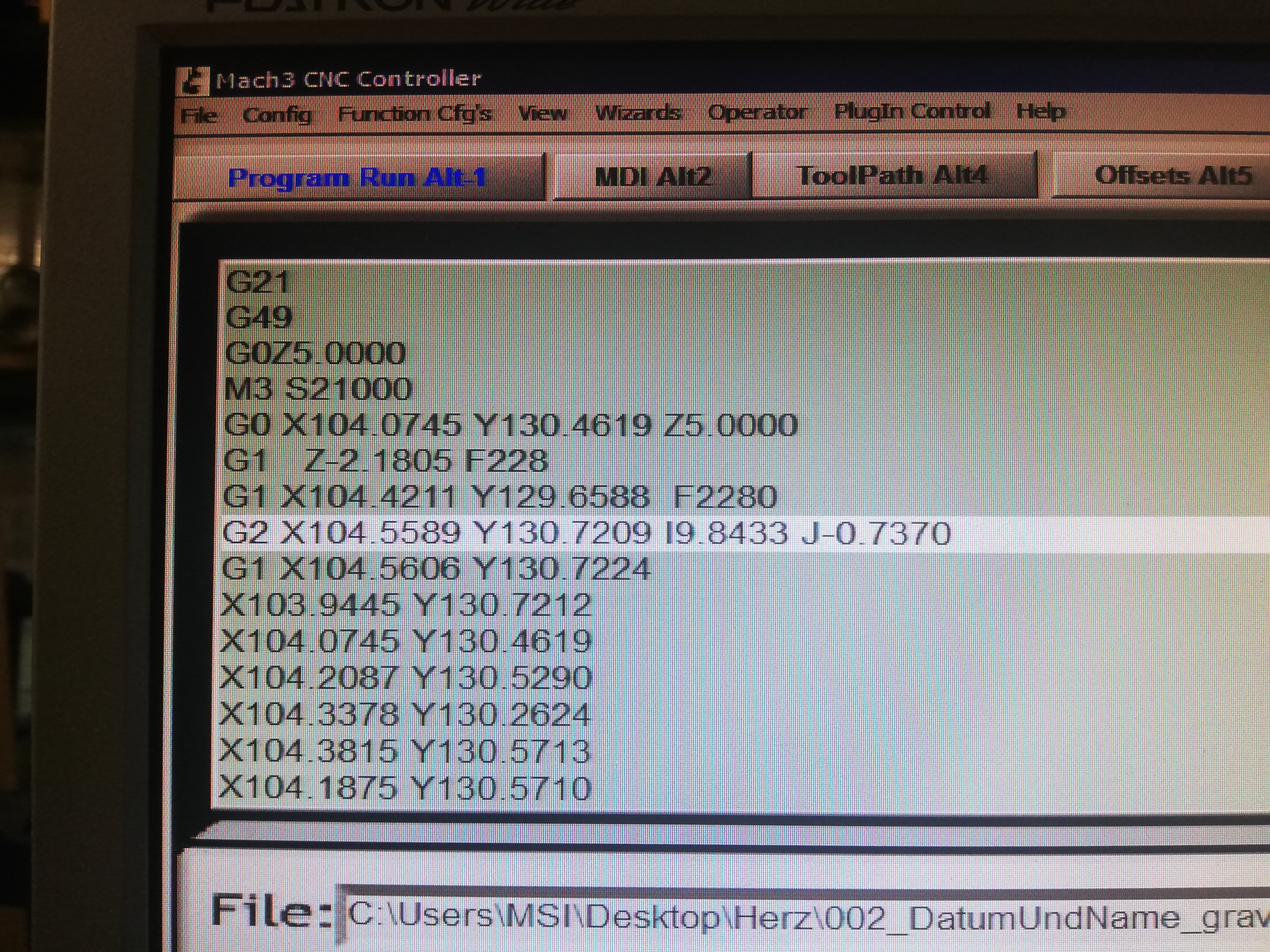

Происходят какие-то непонятки. Создал в аркаме уп гравировка по средней линии. Симуляция отразилась корректно. Но в мач3 появились откудо то круги. Много кругов. Что это и как это победить?

Ну очевидно, что постпроцессор как-то неверно интерпретирует данные траектории. Mach её не строит, передаёт то, что дали. Так бывает, когда дуги и их направления неверно интерпретируются. Например знак при радиусе вместо положительного отрицательный или что-то подобное.

Стронно как то это. До этого сохранял для мач3, потом попробывал просто Г-код и все стало нормально

В коде не указанан выбор g91.1 или g90.1. используется выбор с предыдущей программы.
g91.1 относительные ккоординаты центра дуг (i/j). g90.1 абсолютные.
