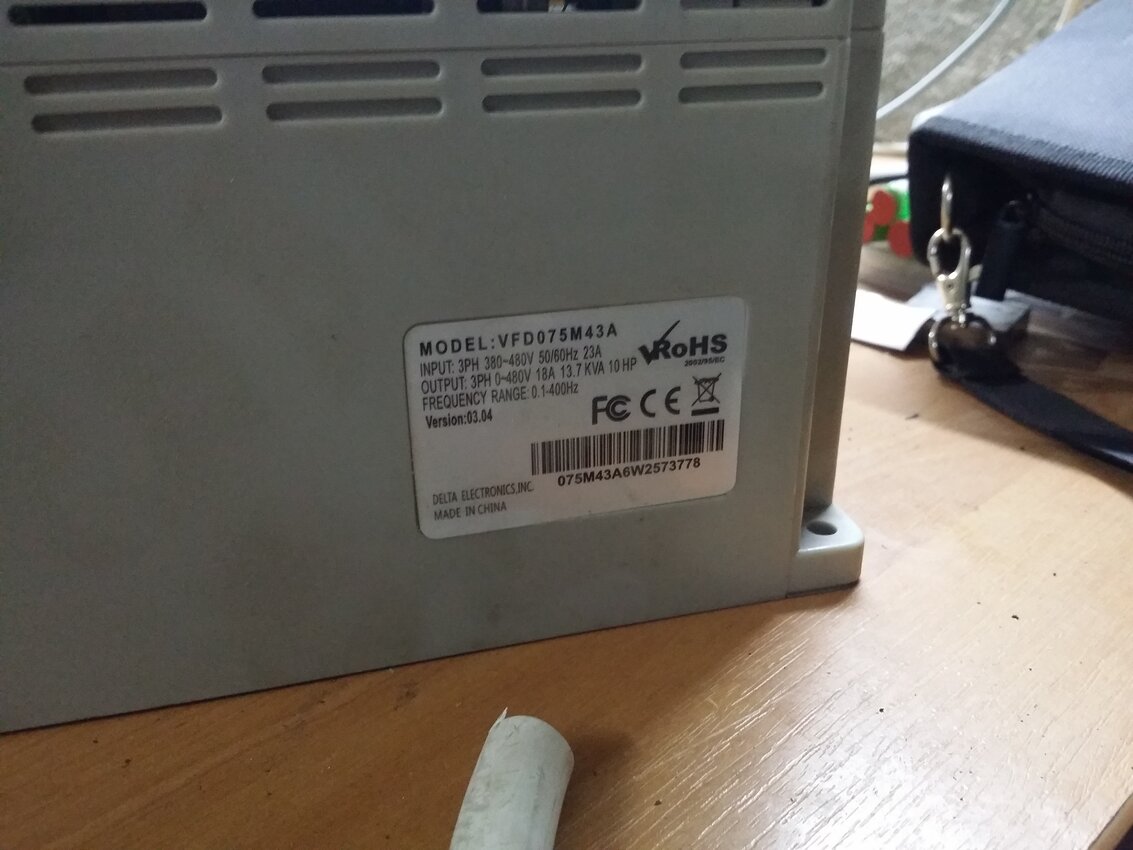

Всем привет!
Может кто встречал такой двигатель?
Кто-то в курсе сколько полюсов?
А то я что-то не могу найти инфу... :think:
ПЧ в роди бы настроил, но полюса не трогал. (инструкция по идее на него - 148 параметр, стр. 90)
Видимо к-во полюсов обязательный параметр - вываливается в ошибку Lo, если память не подводит, по перегрузу.
Завтра проведу уже три фазы и попробую ещё раз запустить.
Подключил на 400в треугольником (было давно, точно не помню 2925 об/мин, 13.6А, 7.5 кВт).
На прямую от сети 380в двигатель запускается. (запускали без меня)

по табличке ни чего не разглядел(
чем старее станок, тем новее его детали (народная примета)
студент74 писал(а): ↑21 июл 2021, 21:53 по табличке ни чего не разглядел(
lenze a-4481 asten
3~1.32s-2 09/03 bj84194
xenon-alien писал(а): 400в треугольником ( 2925 об/мин, 13.6А, 7.5 кВт)
Завтра могу попытаться лучше фото снять, но и тогда не получалось.
Или вы имеете ввиду, подсказки нет на количество полюсов?

мотор 3х тысячник ,из чего следует что он двухполюсной или если угодно -одна пара полюсов.............
niksooon писал(а): ↑ мотор 3х тысячник ,из чего следует что он двухполюсной или если угодно -одна пара полюсов
Благодарю!
Таких тонкостей не знаю, к сожалению.
Завтра попробую! :good:
Если что не так, то попробую сбросить ПЧ на заводские и ещё раз введу параметры по новой.
Может, что-то где-то проглядел.
А из чего и как следует? Можно в двух словах, или даже простой формулой, или ссылкой?
А на мотор-шпинделя тоже распространяется?

xenon-alien писал(а): ↑ А из чего и как следует?
1 пара полюсов - один оборот на один период сетевой частоты (50 об/сек = 3000 об/мин)
2 пары - один оборот на два периода. (25 об/сек = 1500 об/мин)
и т.д. n = 60 * f / p (f - частота питающего напряжения, p - число пар полюсов).
Реальная скорость чуть ниже, поскольку двигатель асинхронный и имеется так называемое скольжение.
Но ошибка, скорее всего, не из-за этого. Количество полюсов частотнику указывается, чтобы он правильно отображал обороты. А так ему без разницы, какой двигатель крутить, особенно в скалярном режиме (если мощность позволяет).
Но если у тебя трехфазный (по входу) ПЧ подключен к одной фазе, могут быть проблемы.
