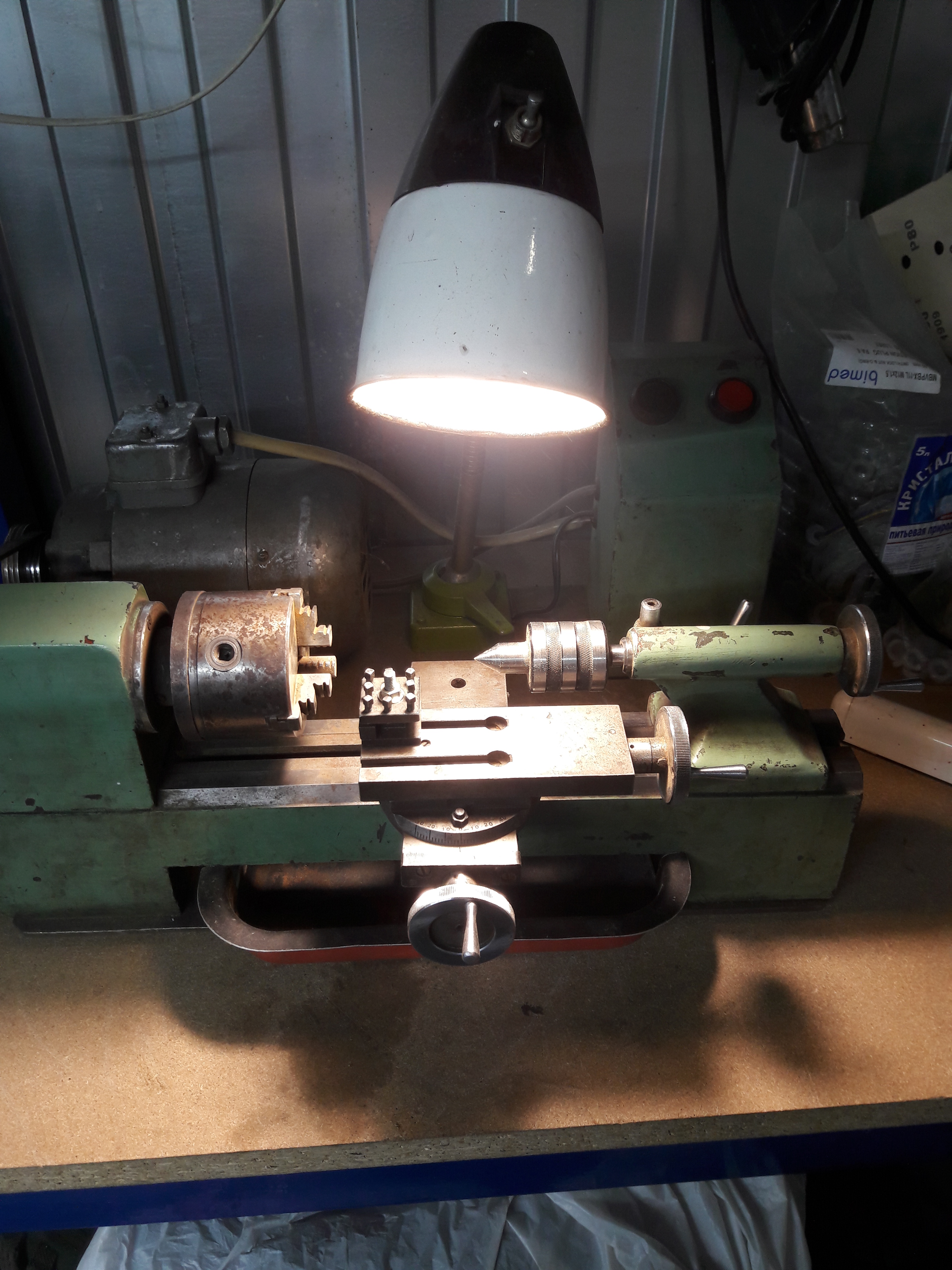

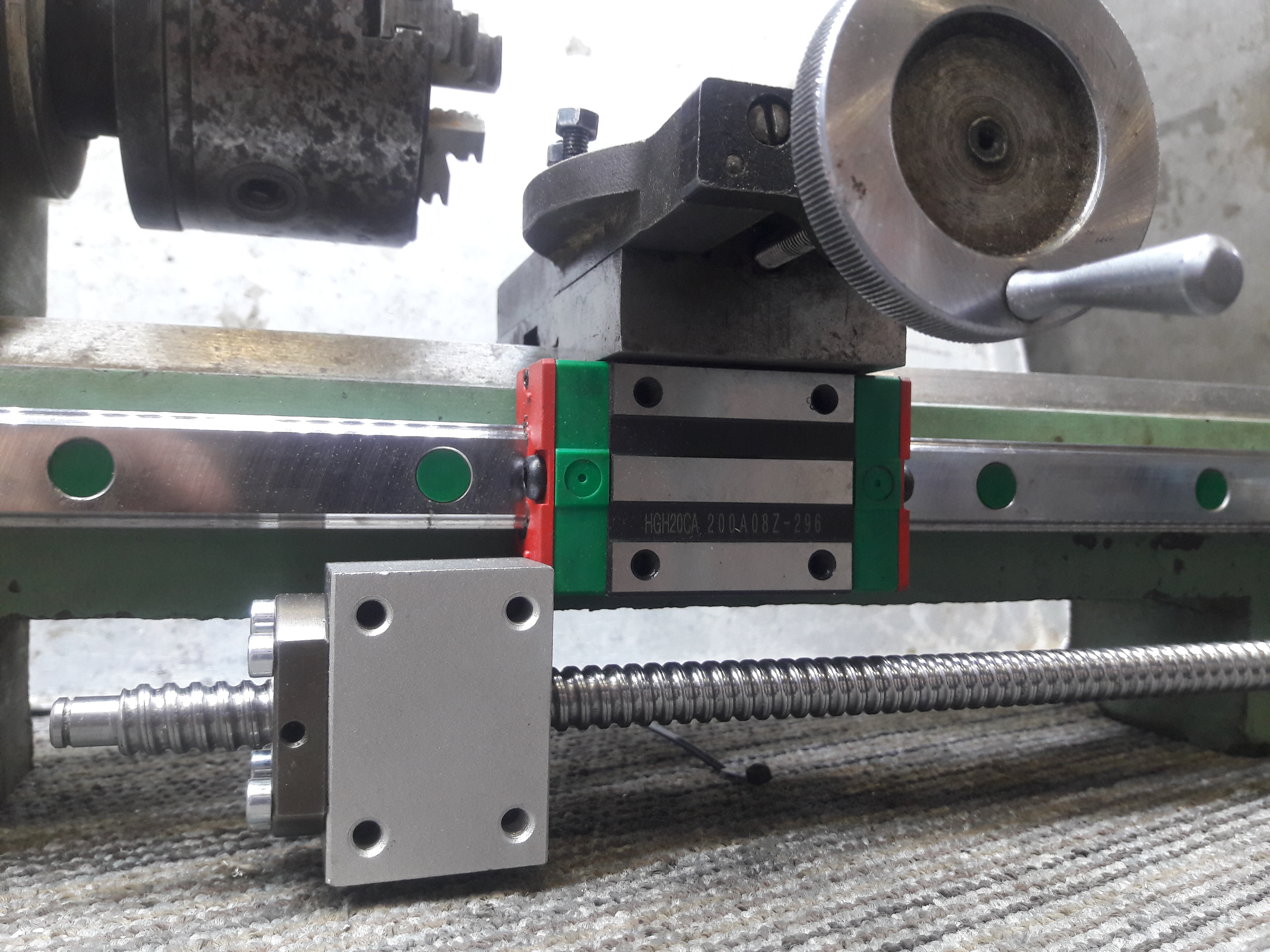

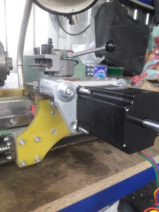

Давно добрые люди подарили станочек ,я бы даже сказал недостаночек ,но сколько же разных полезностей я из него получил !!! Он тем не менее станок и ещё токарный ! Просверлить вдоль пруток (4 мм) ,втулочку ,шайбочку ,проставочку и т д в общем много чего можно не взирая на болтанку суппорта и жутких усилий на маховичках (очень мелкие для моих рук).И наконец задолбало переставление суппорта по продольной оси .Времени лишнего особо нет ,но таки решил приторочить большую продольную с автоподачей ,всё для этого как бы есть .Поперечную нормальную не сделать ,нет места и малую продольную оставлю как есть .В ЧПУ и или "электрогитару" нет смысла ибо нЕчего на нём точить .И так :20е рельсы (не хивин) по бокам и 12я ШВП , Нема 23 шаговик (есть 112 не великоват ли ?) ,управление на ардуине замучу без проблем .Замакетить переходные кронштейны могу на своём фрезере из стеклотекстолита или дерева ,потом отдам на изготовление из стали фрезеровщику , есть куда .Ясен пень что не добиться от этого очень хрошей точности ,но уж конусить больше не станет :hehehe: Мотор 0,25 Квт в принципе крутит и долго (2 дня точил без перекура ролики для 3Д принтера) крутит не перегревается .Вот что лучше ,что мотор может остановиться или не остановится и поломает всё ? Я готов купить частотник какой нужно ,векторный или иной если это даст эффект . Как я понимаю можно было бы увеличить обороты и поставить больше и шире шкив с ремнём на шпиндель ? Или мощнее мотор ? Или так оставить ?
ШВП получается только снаружи ,но очень близко к креплению резца .Могу поставить вторую каретку на переднюю рельсу если надо .Или одной хватит? На мой взгляд и показания микрометра боковые поверхности станины ровные и параллельные ,не хотелось бы их обрабатывать . Буду благодарен за советы ,пока не начал дербанить можно внести коррективы !

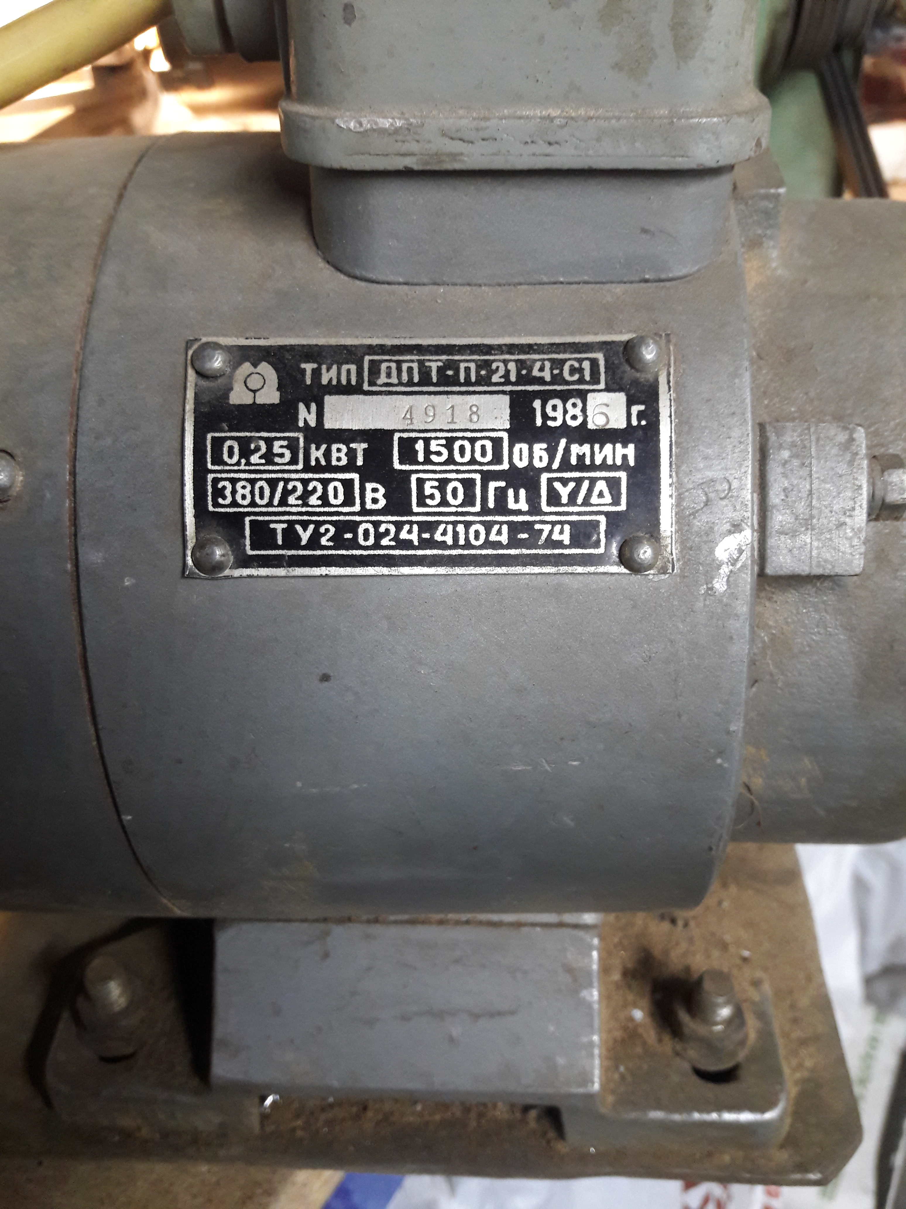

мотор (14938 просмотров) <a class='original' href='./download/file.php?id=196319&mode=view' target=_blank>Загрузить оригинал (3.91 МБ)</a>
мотор

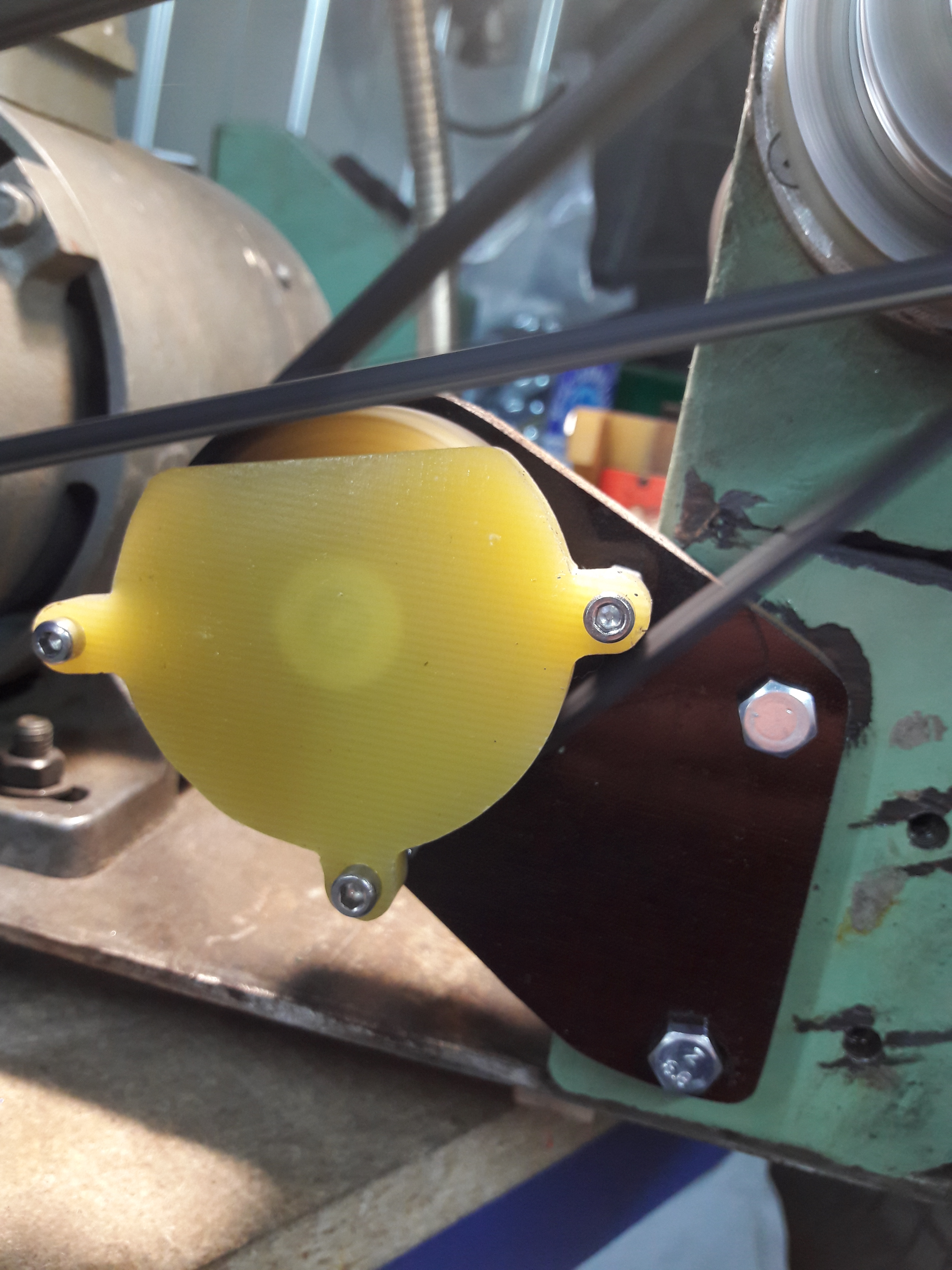

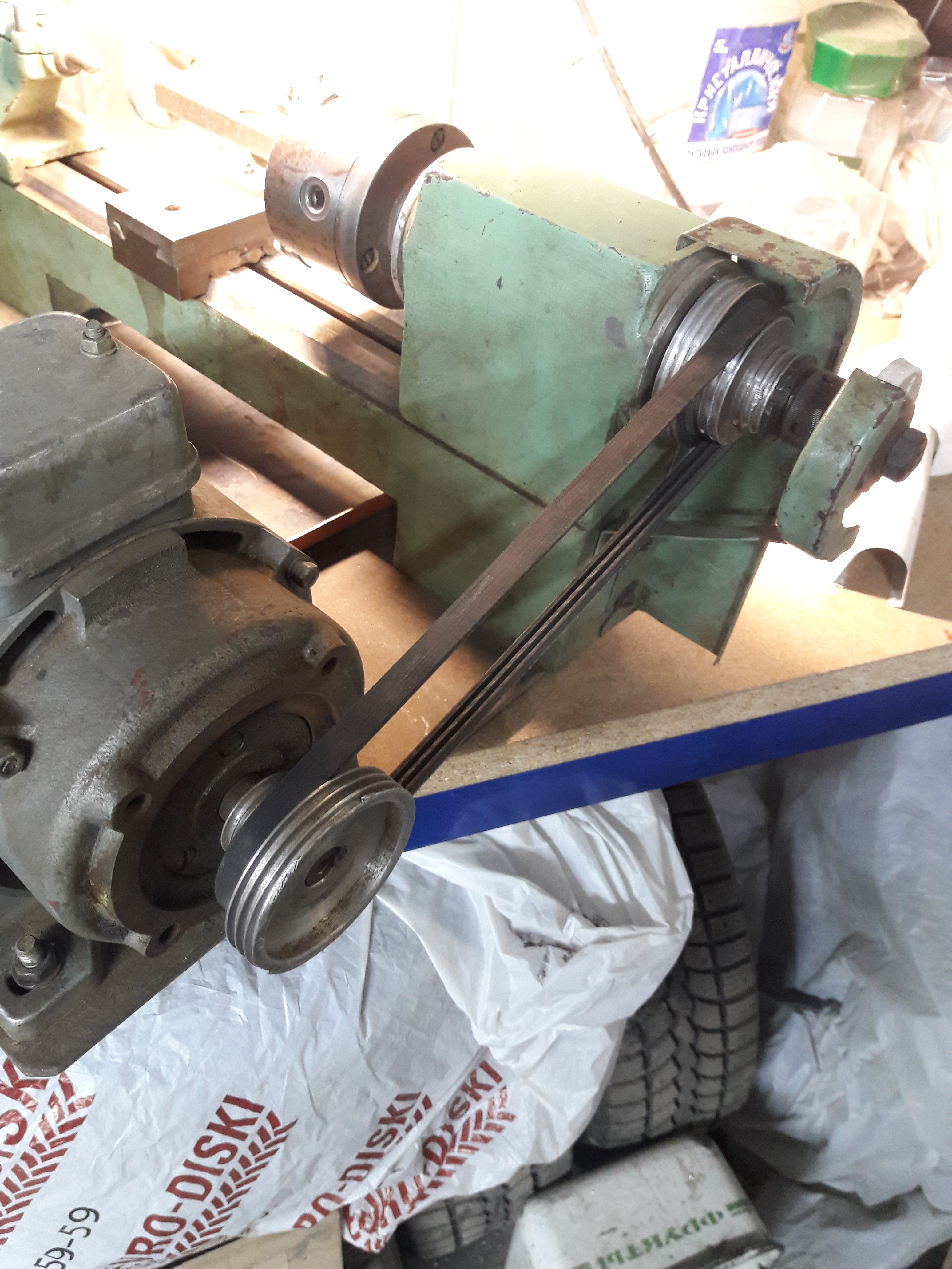

привод шпинделя (14938 просмотров) <a class='original' href='./download/file.php?id=196320&mode=view' target=_blank>Загрузить оригинал (3.66 МБ)</a>
привод шпинделя
ремонт крепления суппорта (14938 просмотров) <a class='original' href='./download/file.php?id=196321&mode=view' target=_blank>Загрузить оригинал (3.62 МБ)</a>

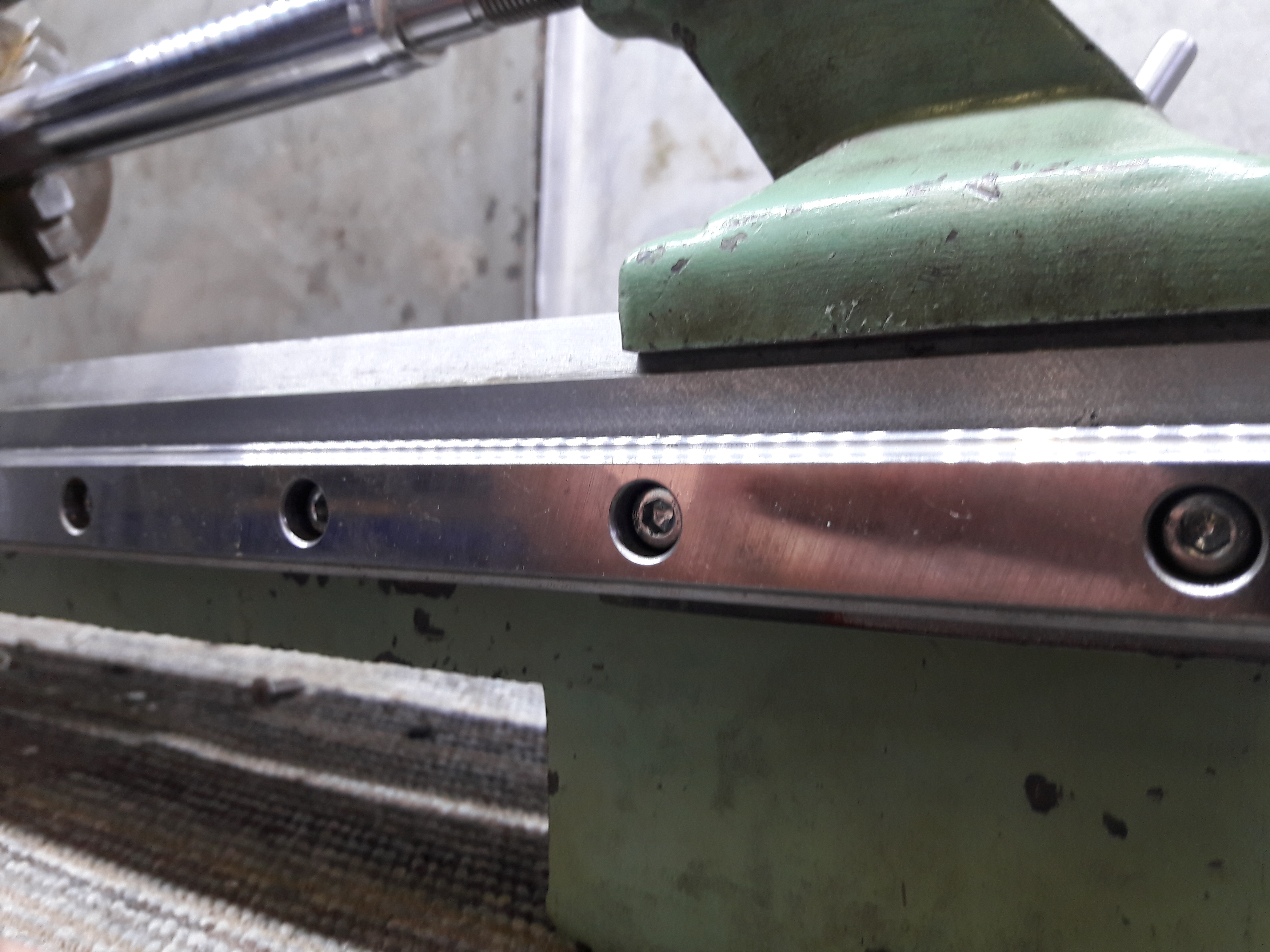

20е рельсы (14938 просмотров) <a class='original' href='./download/file.php?id=196322&mode=view' target=_blank>Загрузить оригинал (4.33 МБ)</a>
20е рельсы

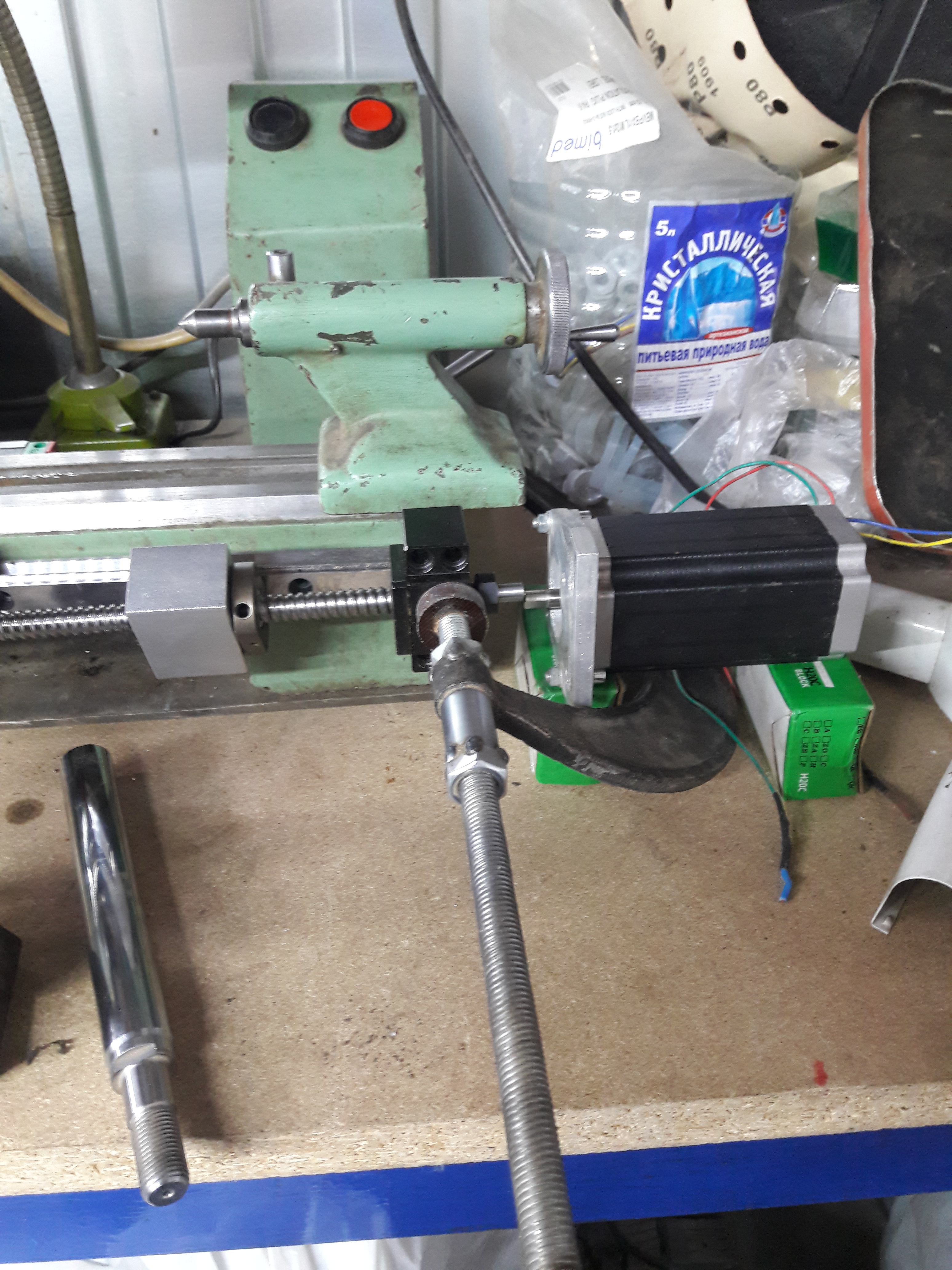

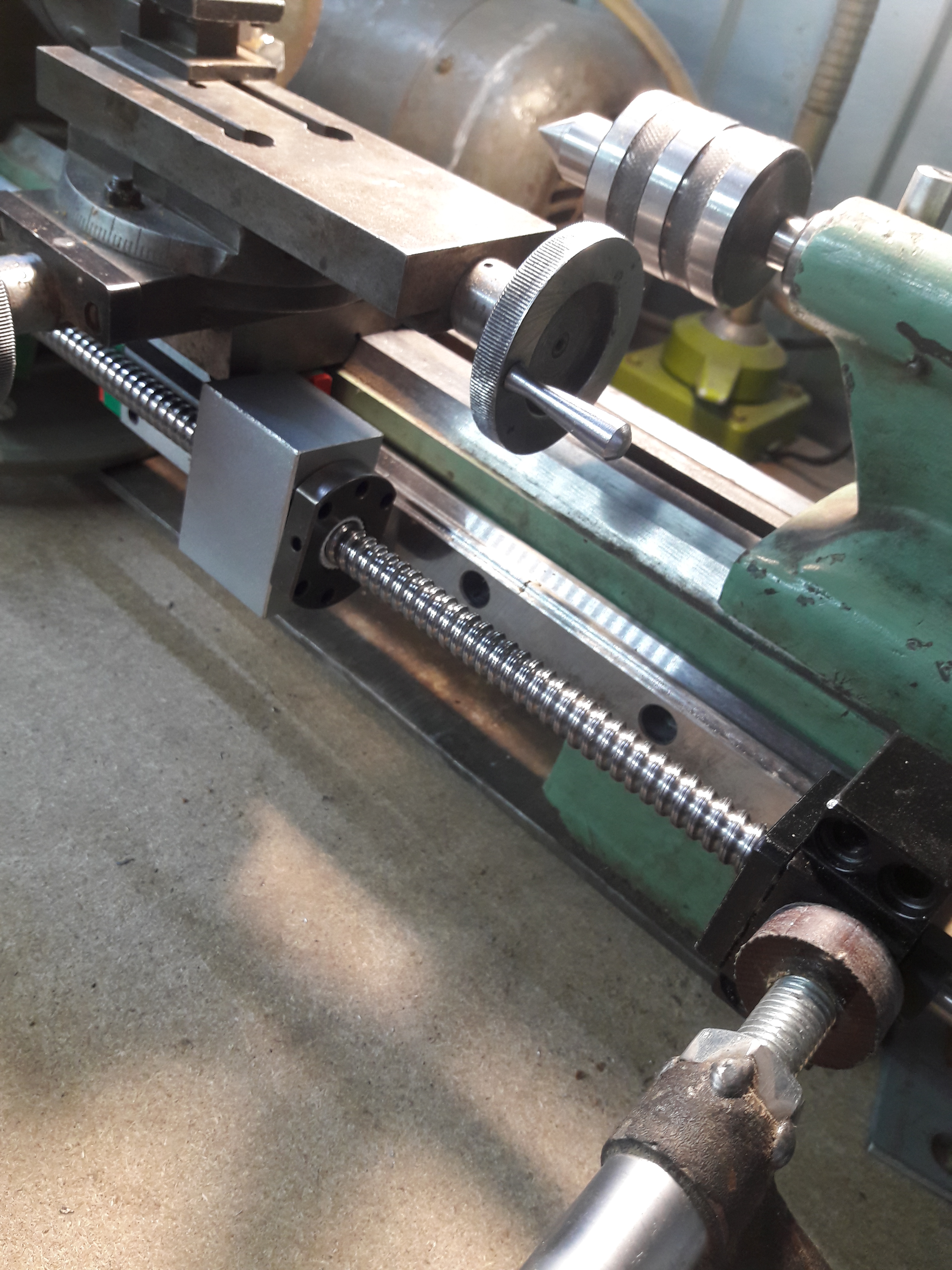

ШВП (14938 просмотров) <a class='original' href='./download/file.php?id=196323&mode=view' target=_blank>Загрузить оригинал (3.66 МБ)</a>
ШВП

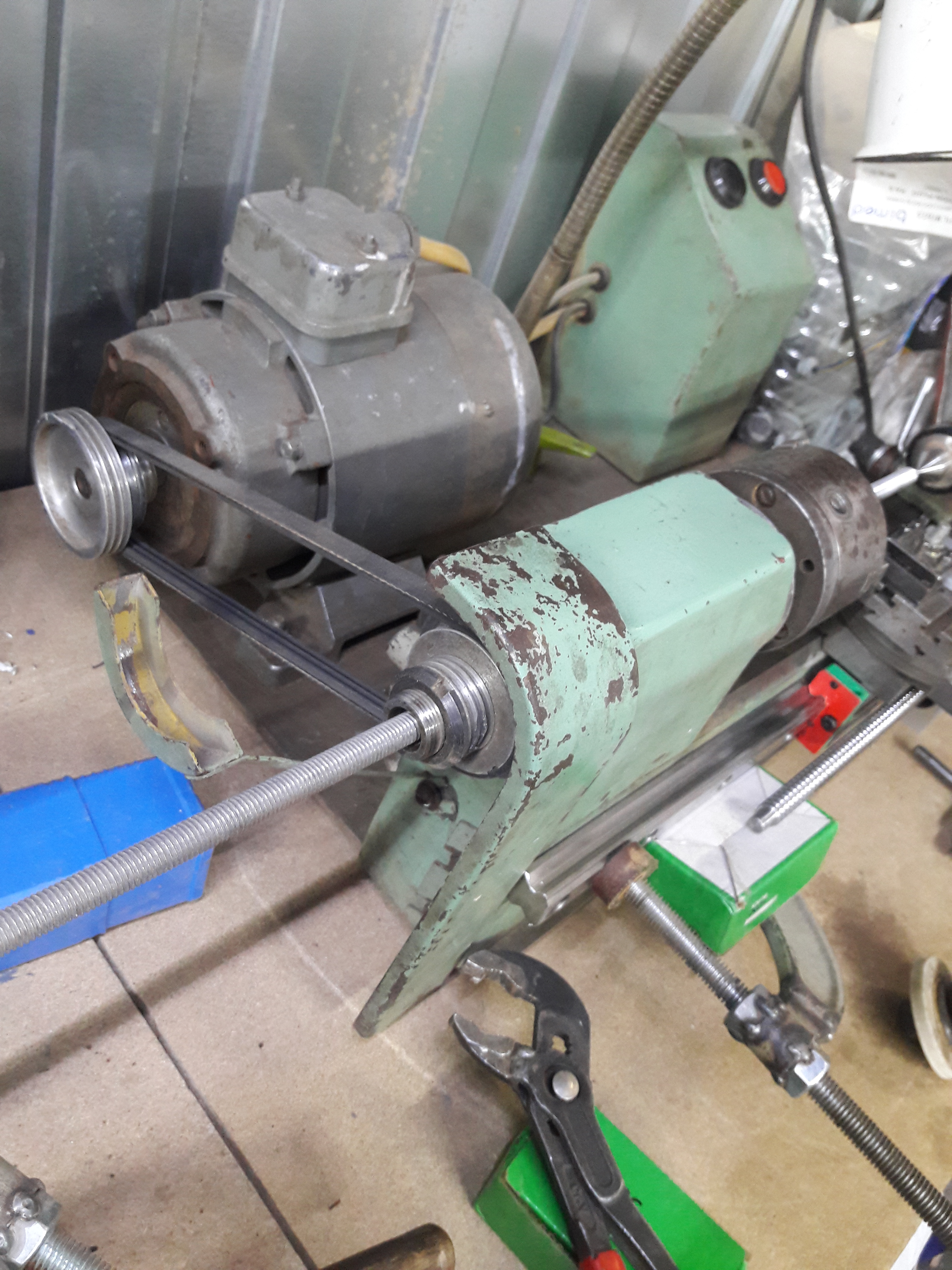

если снять точило то вал становится проходным 12 мм пролезает (14938 просмотров) <a class='original' href='./download/file.php?id=196324&mode=view' target=_blank>Загрузить оригинал (4.01 МБ)</a>

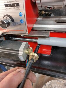

Шаговик наверное сзади через ремень лучше (14938 просмотров) <a class='original' href='./download/file.php?id=196325&mode=view' target=_blank>Загрузить оригинал (4.14 МБ)</a>

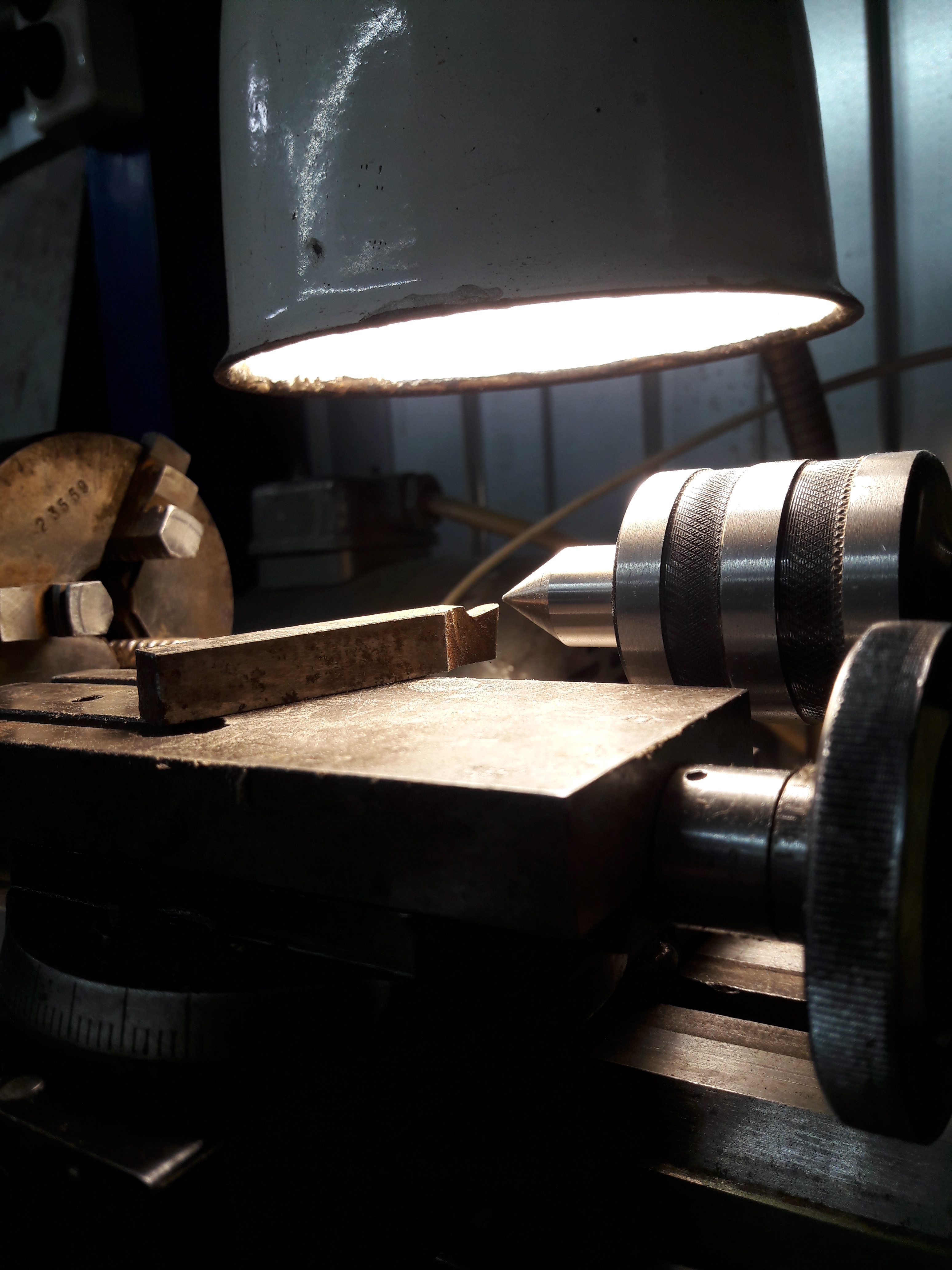

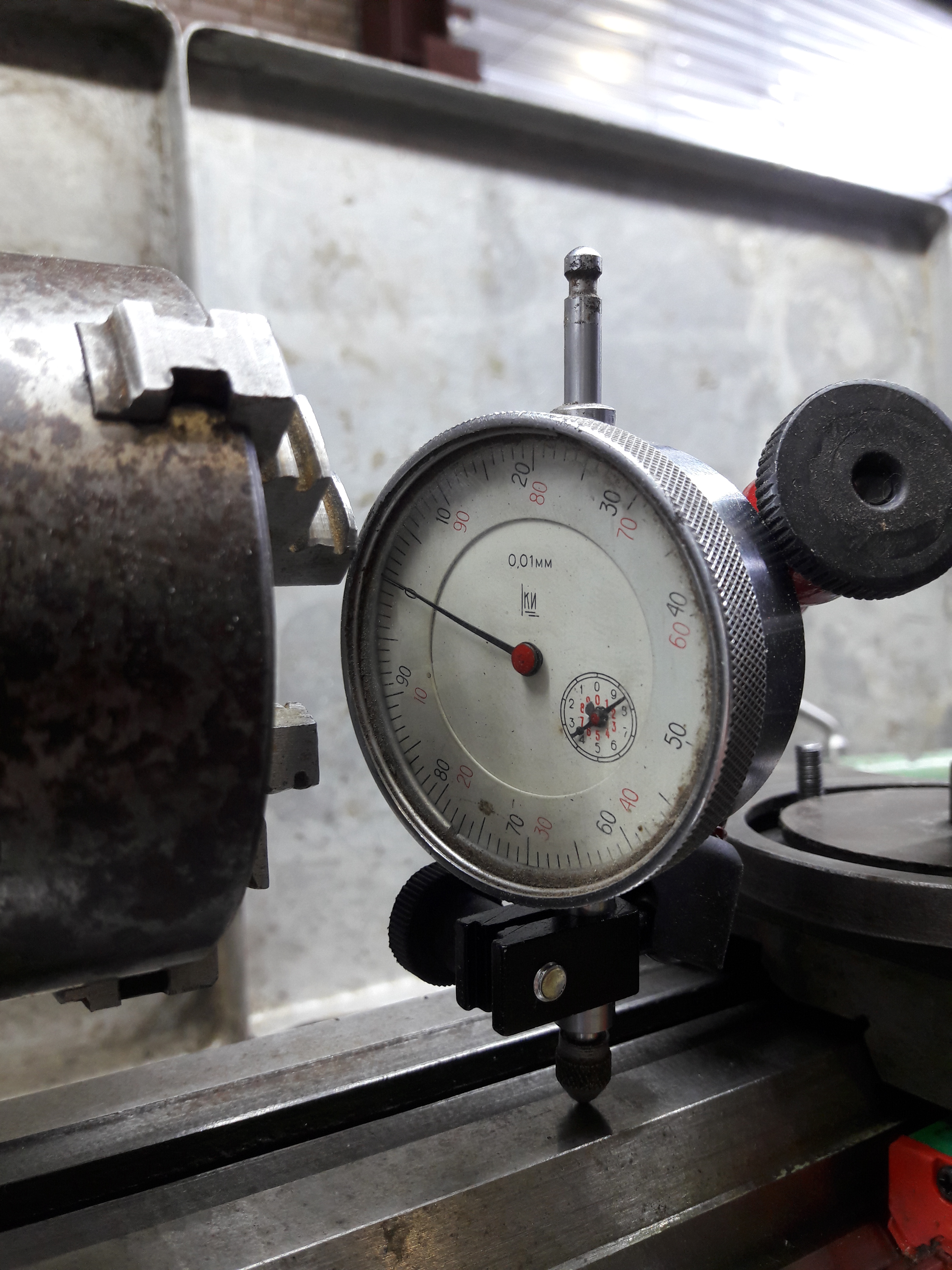

До управления пока рано и не проблема .Надо железку сваять .Вот быстросменная державка под резцы 10 мм хорошая что то не попадается .Под 12 есть ,но не пройдёт же по высоте !
Re: 1Д601 большая продольная с автоподачей не ЧПУ
гражданинъ писал(а): ↑ Вот быстросменная державка под резцы 10 мм хорошая что то не попадается
А почему бы самому не сделать, или на стороне основание?
А кассеты заказать с али - обычные алюминиевые.

Хотелось бы стальные и не делать .Люминевых полно на али .

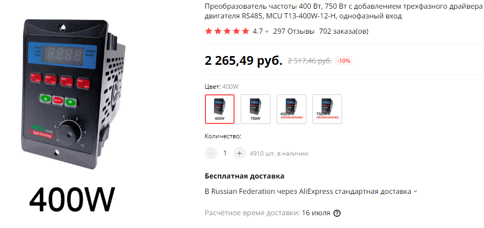

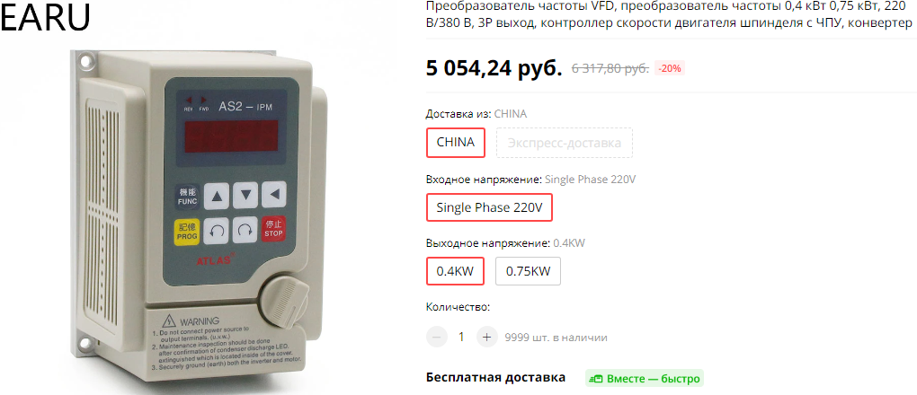

Частотников меньше 400 ватт на али не наблюдается . А если взять на 400, будет работать с движком 250 ватт ? И даст ли это что ?
В отзывах про чёрный такое есть: " Даже 250 вт. 380v. мотор на самых малых оборотах не остановишь. Брал для небольшого токарника, испытания показали, что частотник справляется на ура. Теперь не надо мучиться с перестановкой ремней на шкивах, достаточно одного ремня с мотора, и сразу на шпиндель."
Это обнадёживает ,наверное надо брать ?
Тогда какой лучше ?
Первый до 400 гц ,второй похоже до 50 .
такой например (14842 просмотра) <a class='original' href='./download/file.php?id=196372&mode=view' target=_blank>Загрузить оригинал (253.45 КБ)</a>
такой например
или такой (14840 просмотров) <a class='original' href='./download/file.php?id=196373&mode=view' target=_blank>Загрузить оригинал (167.21 КБ)</a>
или такой

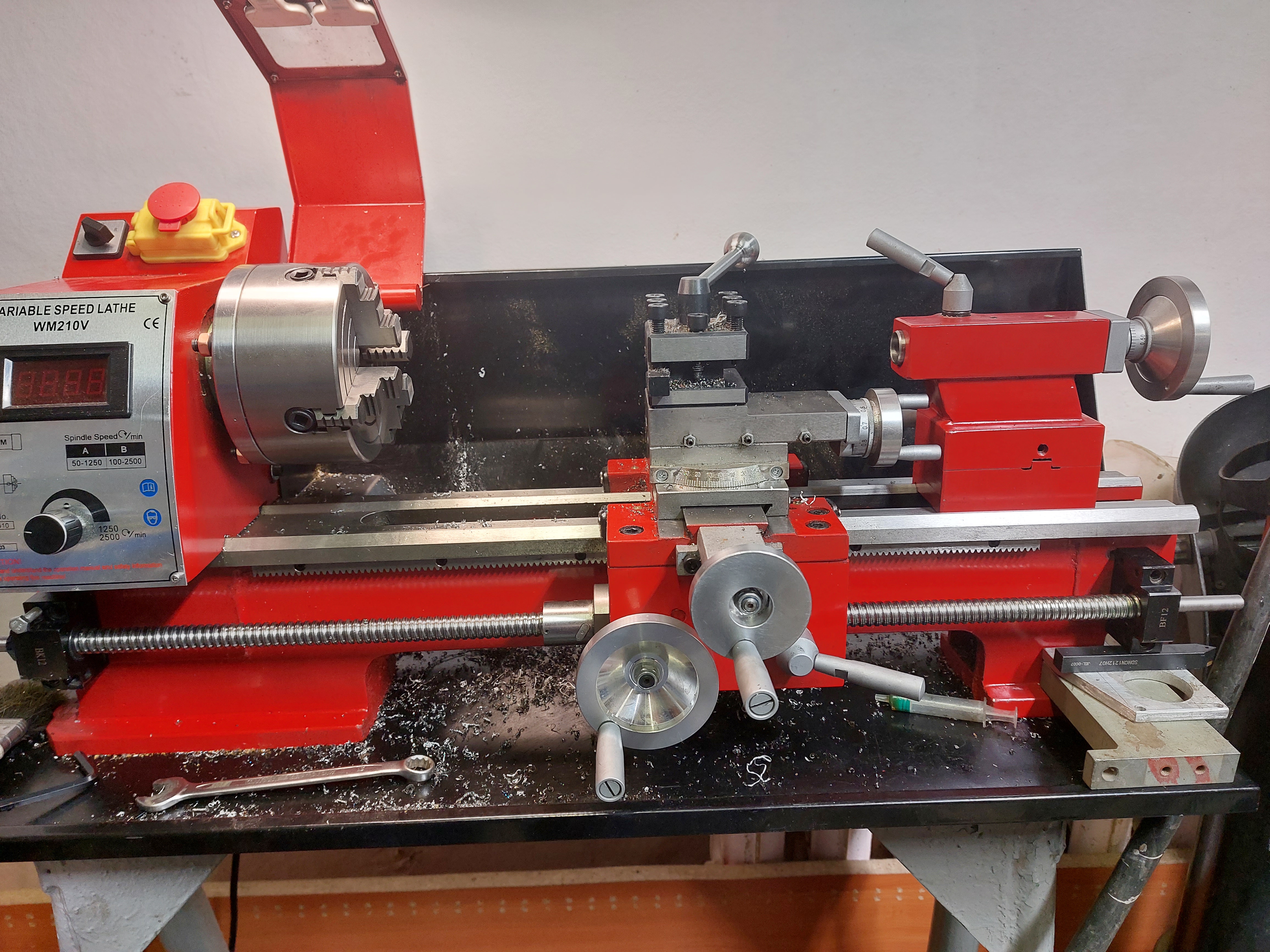

Заказал чёрный на пробу ,на всякий случай с модбасом .Больше чем 10х10 резцы не пройдут (заказал комплект со сменными жалами ) ,прижимать придётся прямо к малой продольной без державки .Заказал ремешок 5м (15мм) для привода ШВП ,а шкивы чо то цены конские ! Сам сваяю ,стеклотекстолит есть любой толщины .Хотел джойстик ,но вспомнил про старый неисправный энкодер ,аккурат сгодится под это дело ,тока потроха поменять на современные от струйного принтера например !Не плохо было бы им давать задание на перемещение с контролем на дисплее ,а потом кнопка "ФАС"! Надо подумать . Как на апельсине с линуксом сделать я теперь знаю ,но это избыточно для данной затеи !Концевичок подвижный с фиксацией надо наверное сделать ,что б не влетать резцом в патрон хотя бы .
Резец 10х10 (14812 просмотров) <a class='original' href='./download/file.php?id=196406&mode=view' target=_blank>Загрузить оригинал (2.91 МБ)</a>
Резец 10х10
20210630_111750.jpg (14812 просмотров) <a class='original' href='./download/file.php?id=196407&mode=view' target=_blank>Загрузить оригинал (3.28 МБ)</a>

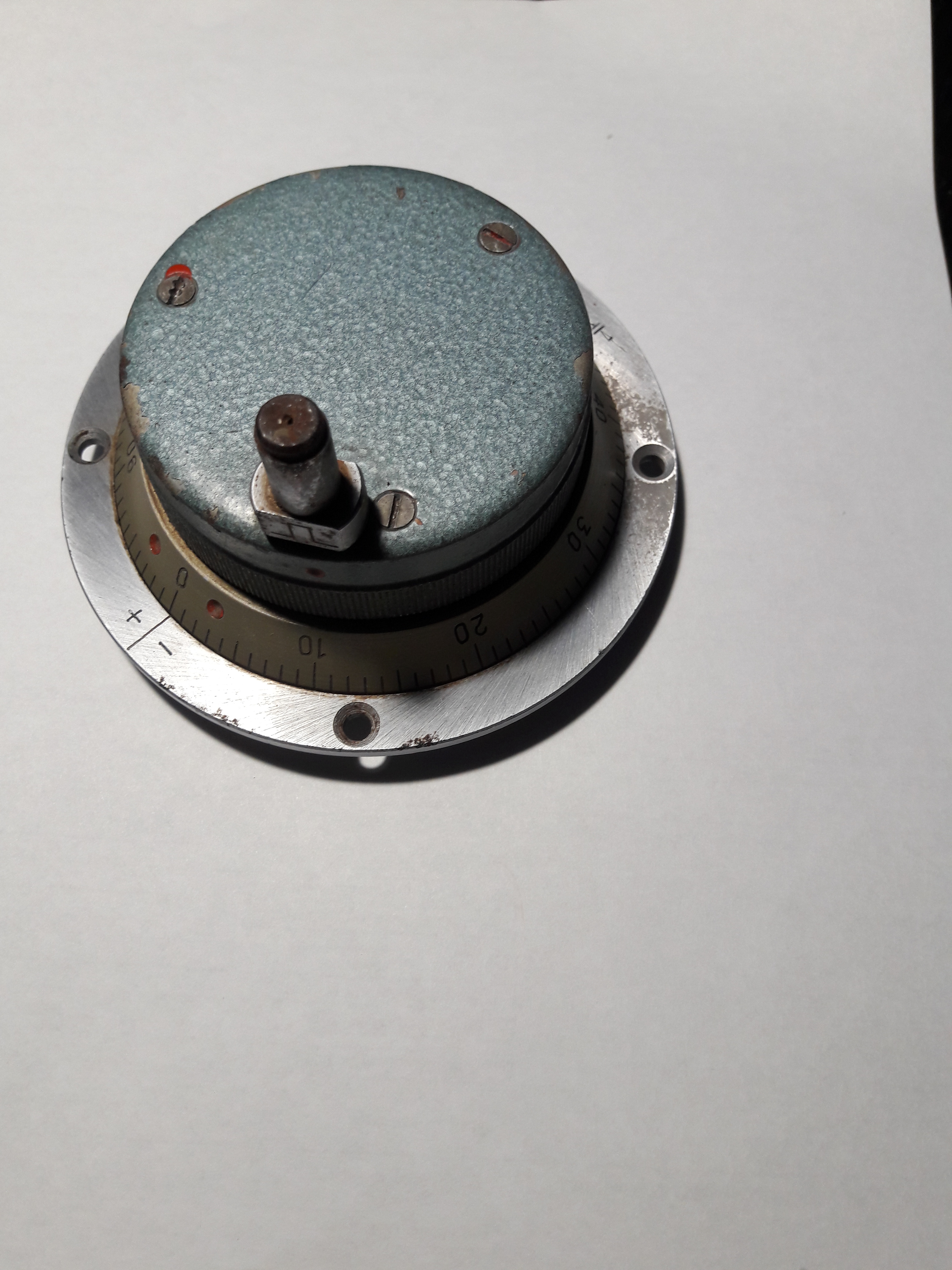

Вот и маховичок! (14812 просмотров) <a class='original' href='./download/file.php?id=196408&mode=view' target=_blank>Загрузить оригинал (3.4 МБ)</a>
Вот и маховичок!

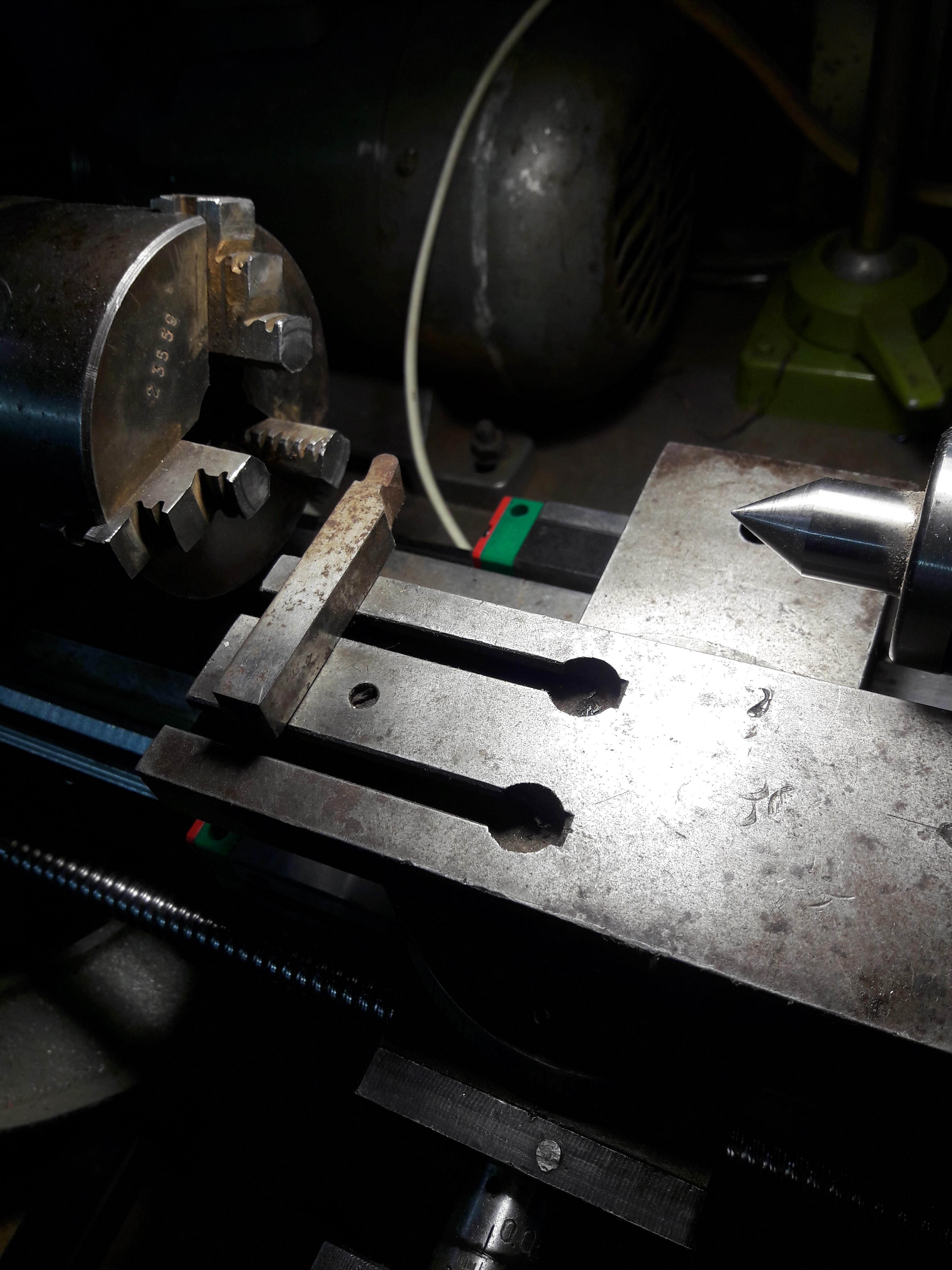

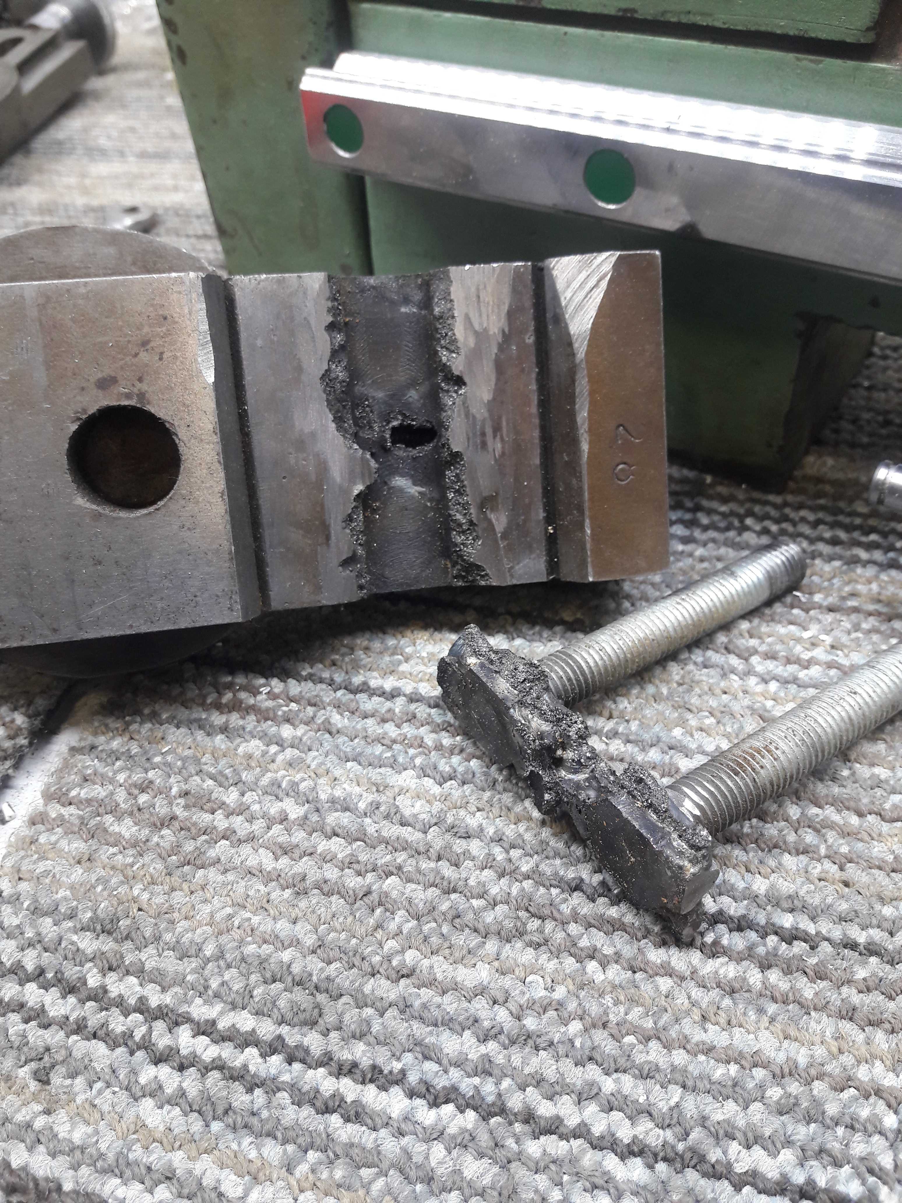

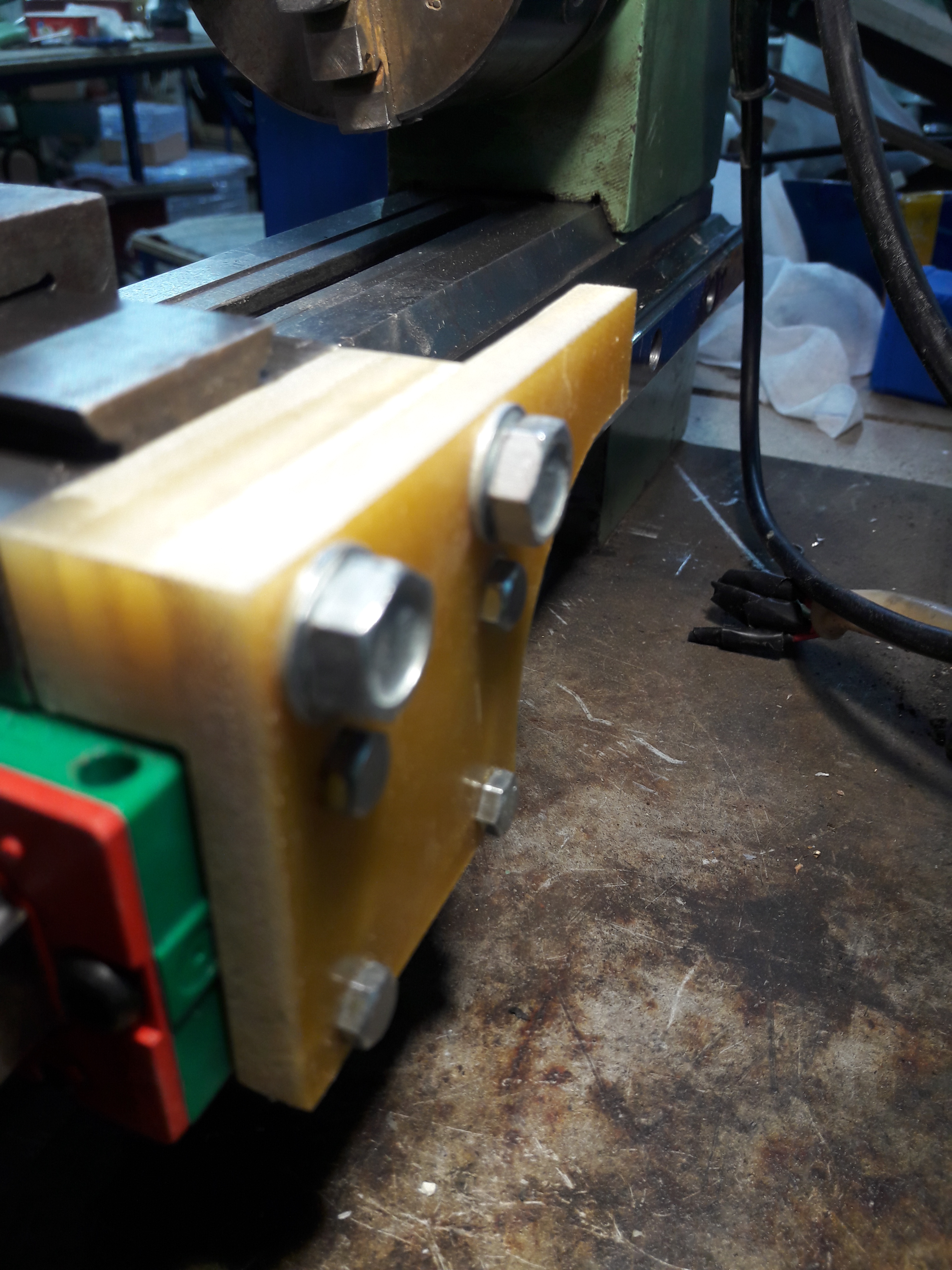

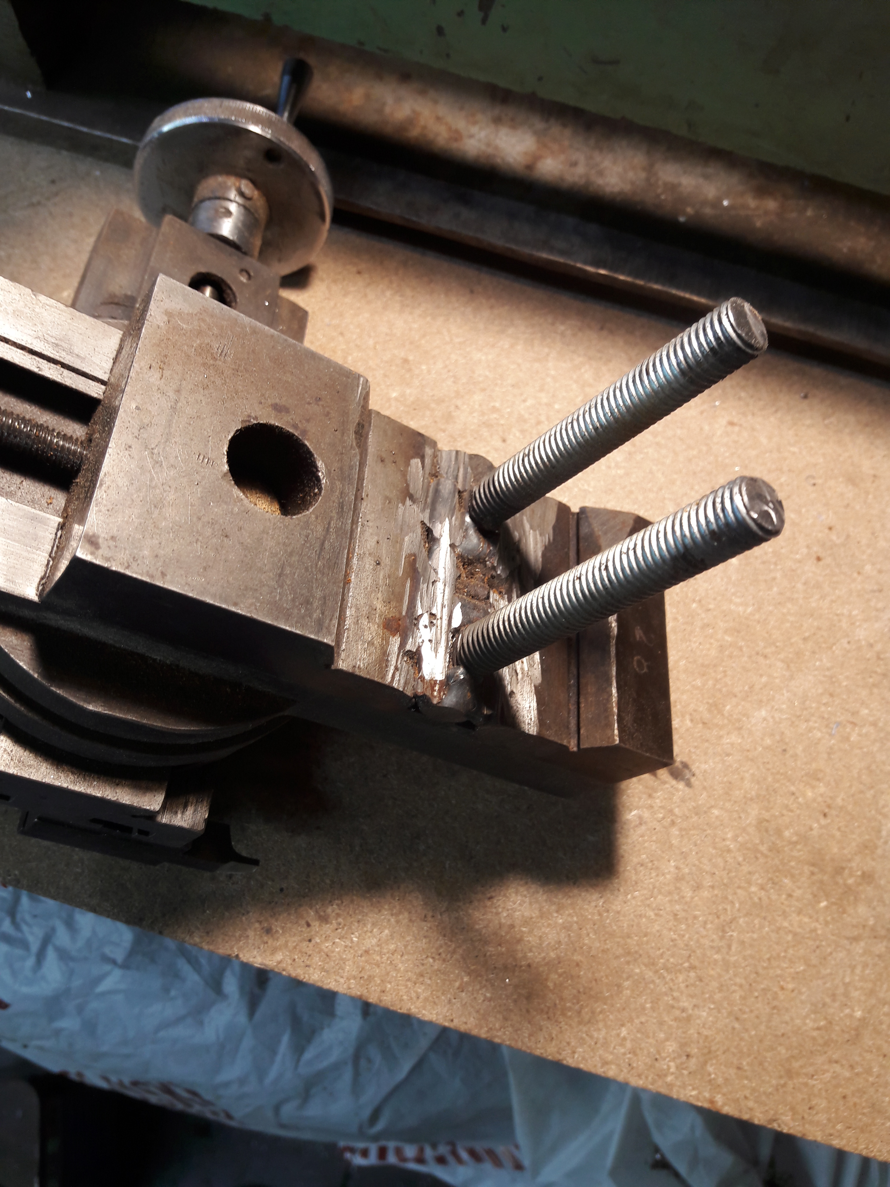

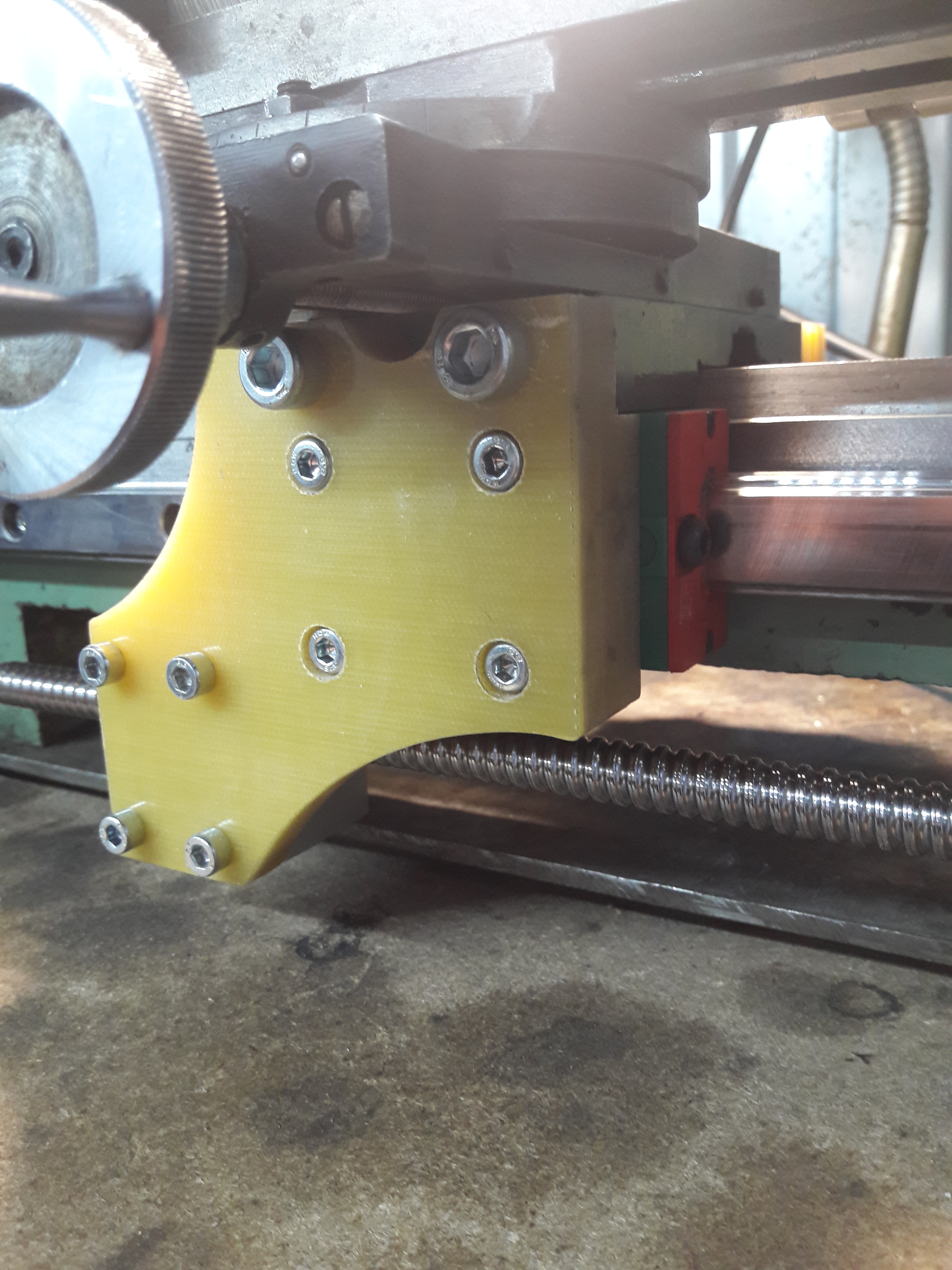

Лечение начато вовремя ! Пациент жидко обгадился прямо в руках ! Рельсы на месте ,с компоновкой всё понятно .Сверлить и резать резьбы в чугунии просто наслаждение ,не то что в стальных профильных трубах 5 мм стенка плюс 20 мм полоса !Переднее сочленение за пилю из 40мм стеклотекстолита и по точу с ним ,заднее наверное можно ещё "жиже" сделать ,будет понятно нужна ли вообще сталь . Если что железянный цех не далеко .Вот четыре отверстия с резьбой М8 в суппорте делать не миновать ,а это я точно и ровно не сделаю ни за что! А куда деваться ? Едем дальше.
крепление суппорта отпало (14776 просмотров) <a class='original' href='./download/file.php?id=196430&mode=view' target=_blank>Загрузить оригинал (5.68 МБ)</a>
Ой ! Ну вот зря я его перевернул .Ужос! (14776 просмотров) <a class='original' href='./download/file.php?id=196431&mode=view' target=_blank>Загрузить оригинал (3.95 МБ)</a>
Так лучше всего вроде (14776 просмотров) <a class='original' href='./download/file.php?id=196432&mode=view' target=_blank>Загрузить оригинал (4.01 МБ)</a>
20210701_153041.jpg (14776 просмотров) <a class='original' href='./download/file.php?id=196433&mode=view' target=_blank>Загрузить оригинал (3.91 МБ)</a>
Что то типа этого попробую (14776 просмотров) <a class='original' href='./download/file.php?id=196434&mode=view' target=_blank>Загрузить оригинал (34.61 КБ)</a>

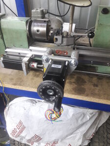

Потихоньку срастается ! Видимо придётся частично (или всю) электрогитару заюзать ,мега валяется без дела !

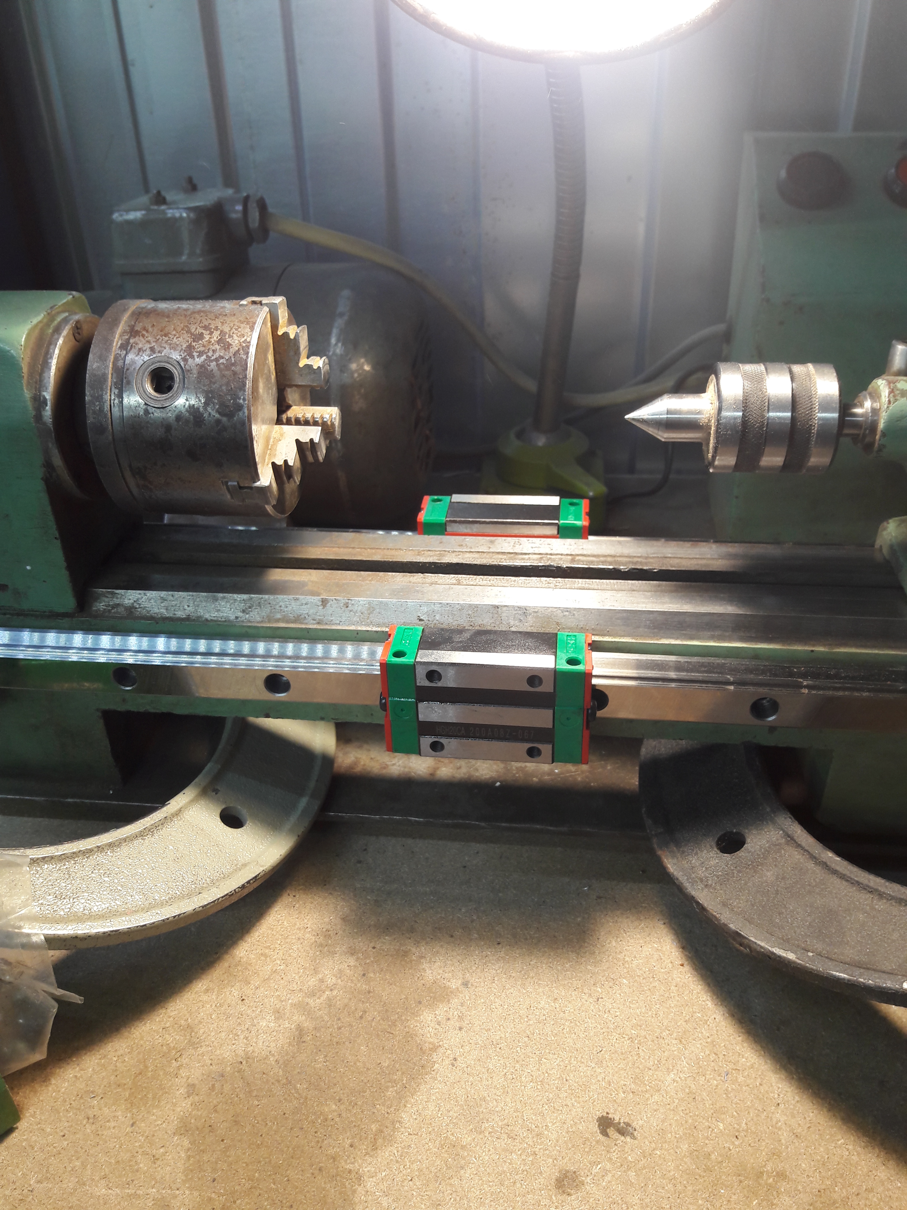

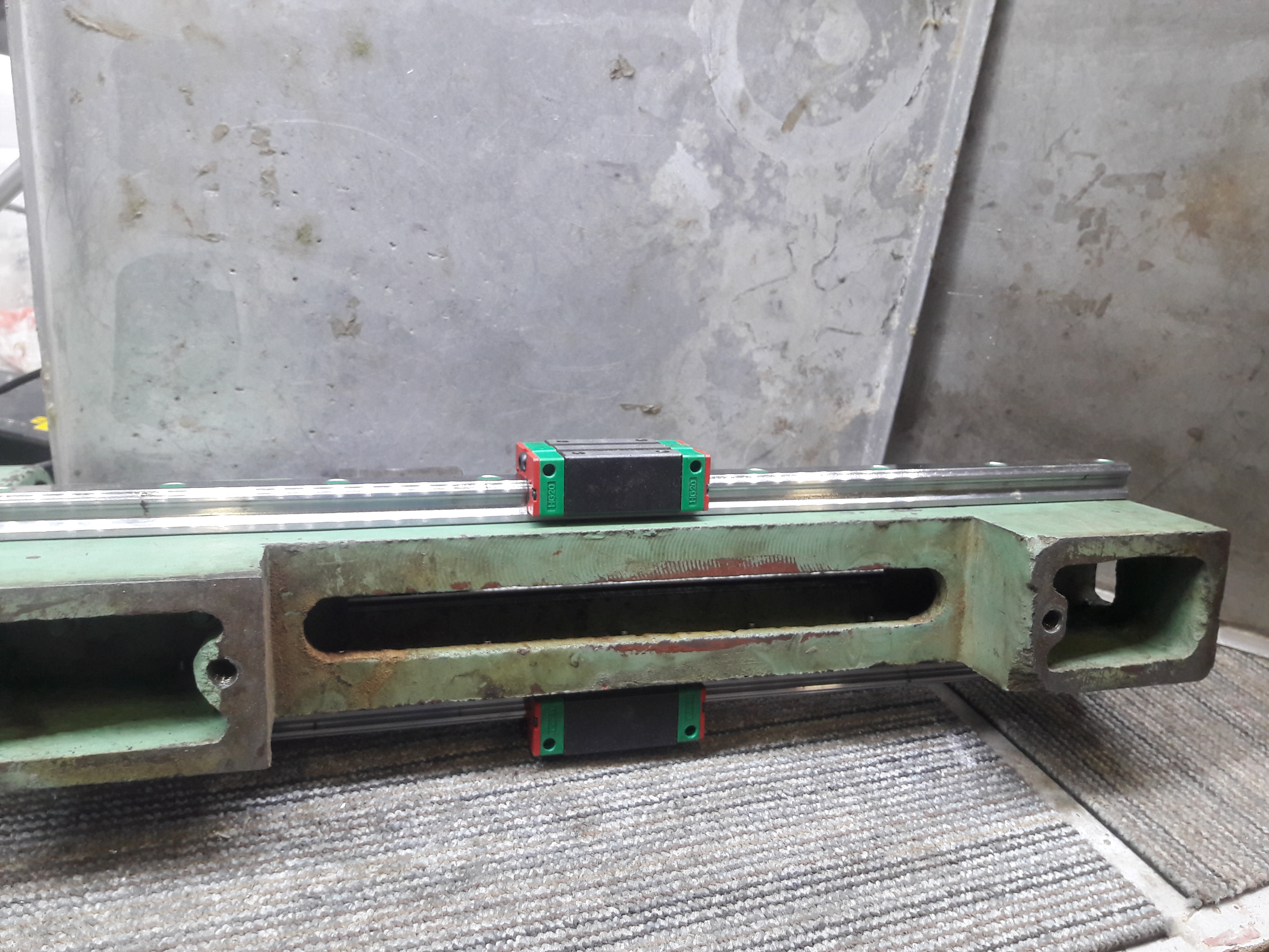

Спасибо за одобрение ! Но не миновать обрабатывать станину под рельсы ! Всё кривое ! Где сделают как родному (и это так) есть ,но потребуется путешествие в 400 км в один конец .А на работе сейчас запарка .Можно конечно попробовать своим фрезером пройти ,чугун вроде сверлится легко ,может и обработает не спеша ? Базовая поверхность неудобная для выставления в ноль !
Кассеты не пролезают ни какие .Пришли резцы 10х10 ,клюв на миллиметр выше центра без державки !

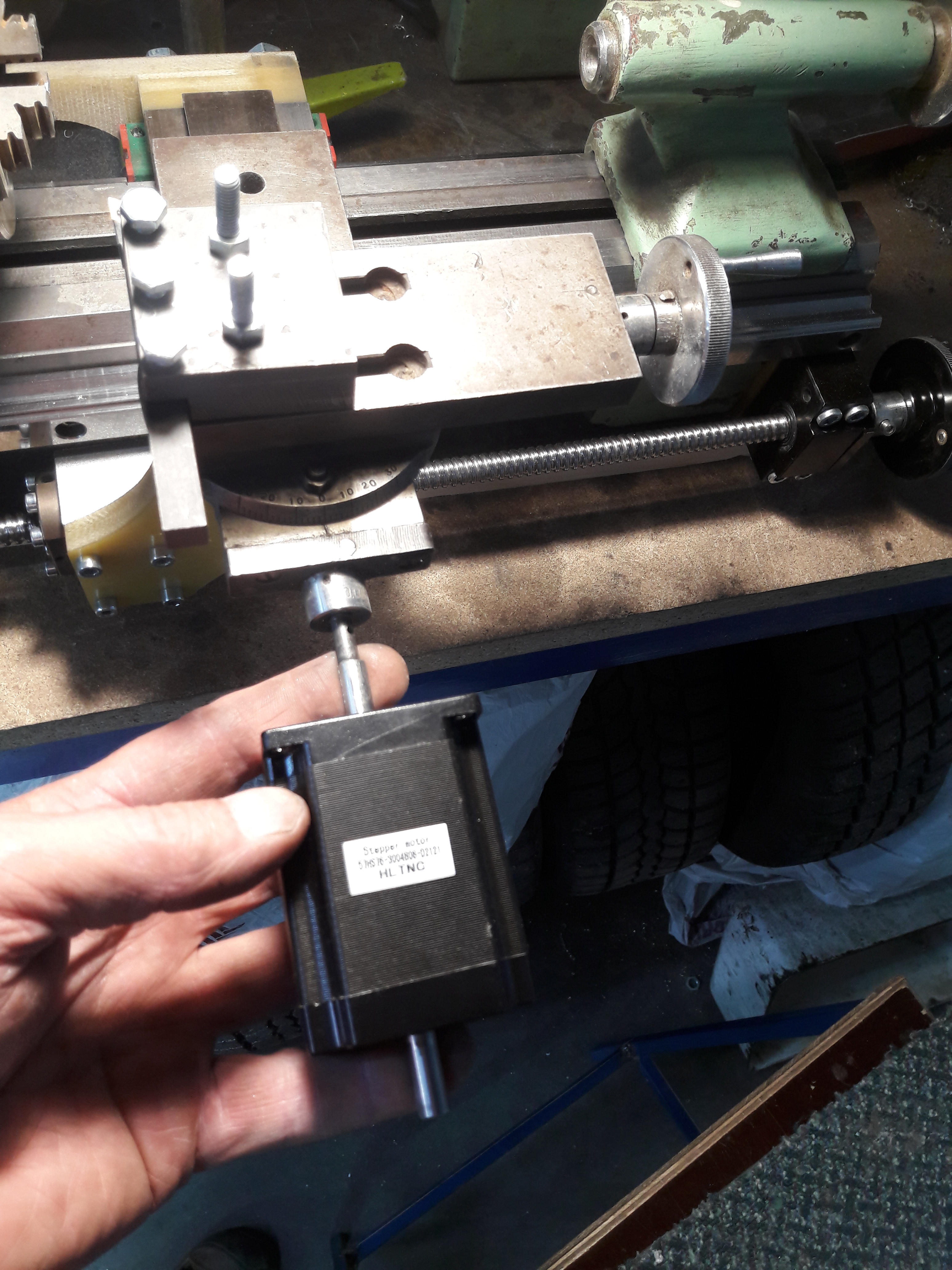

Короче,станина поехала с оказией на обработку под направляющие .
На алиэкспрессе заказано:
Частотник 400 ватт
Джойстик на 4 положения с кнопкой
MPG на 100 тиков
Энкодер 1800 линий
Шаговик на X Нема 23 2А двойной выход вала с драйвером 542 (не ледшайн)
Драйвер 542 (не ледшайн ) на Z
Кнопки ,переключатели
Блок питания 48 вольт 10,5 А
Крутилка маховичок на Z
Найдена в шкафу и прошита Мега 2560 с синим экраном 1602
Попандос однако ! Но интересно !

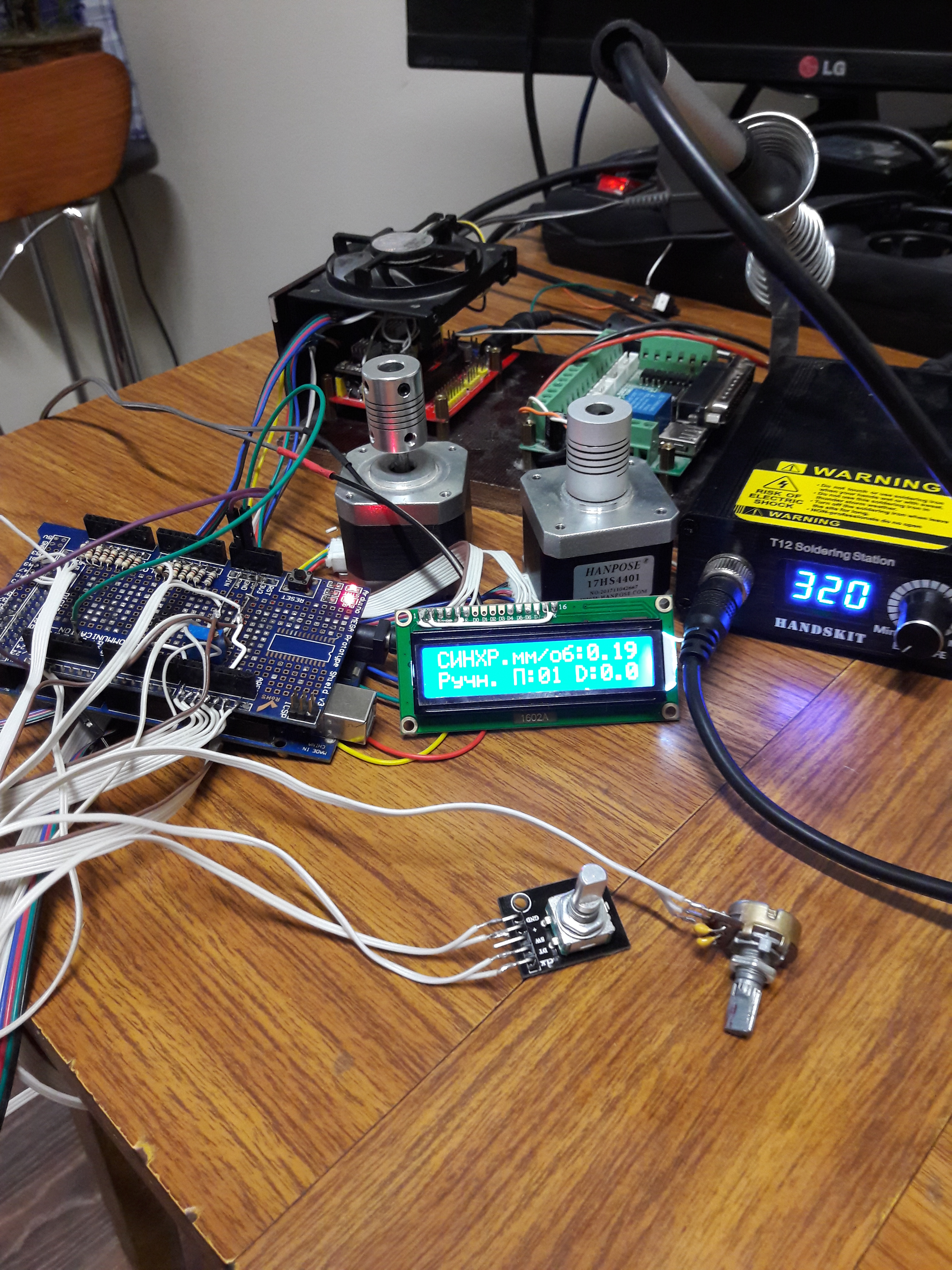

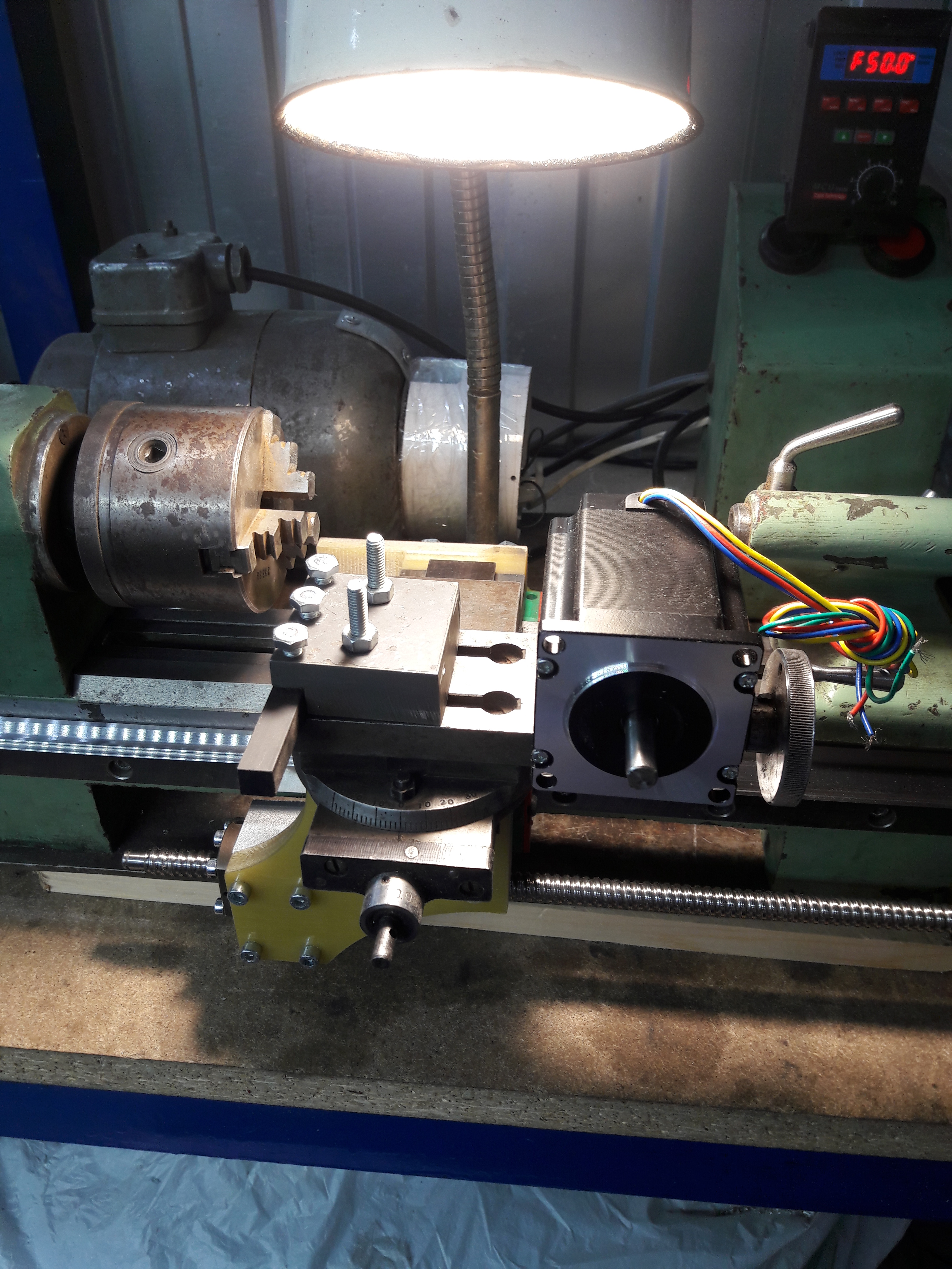

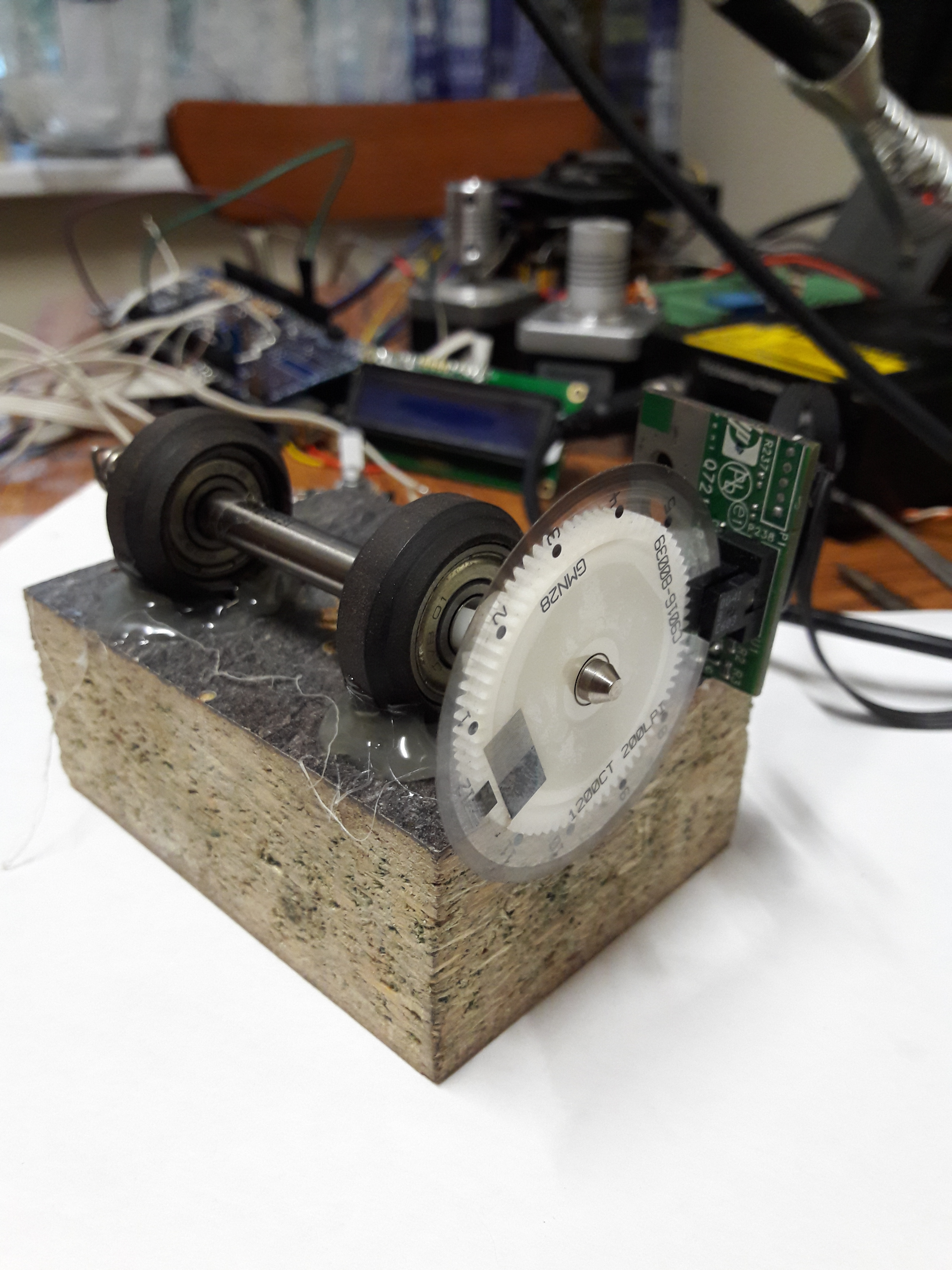

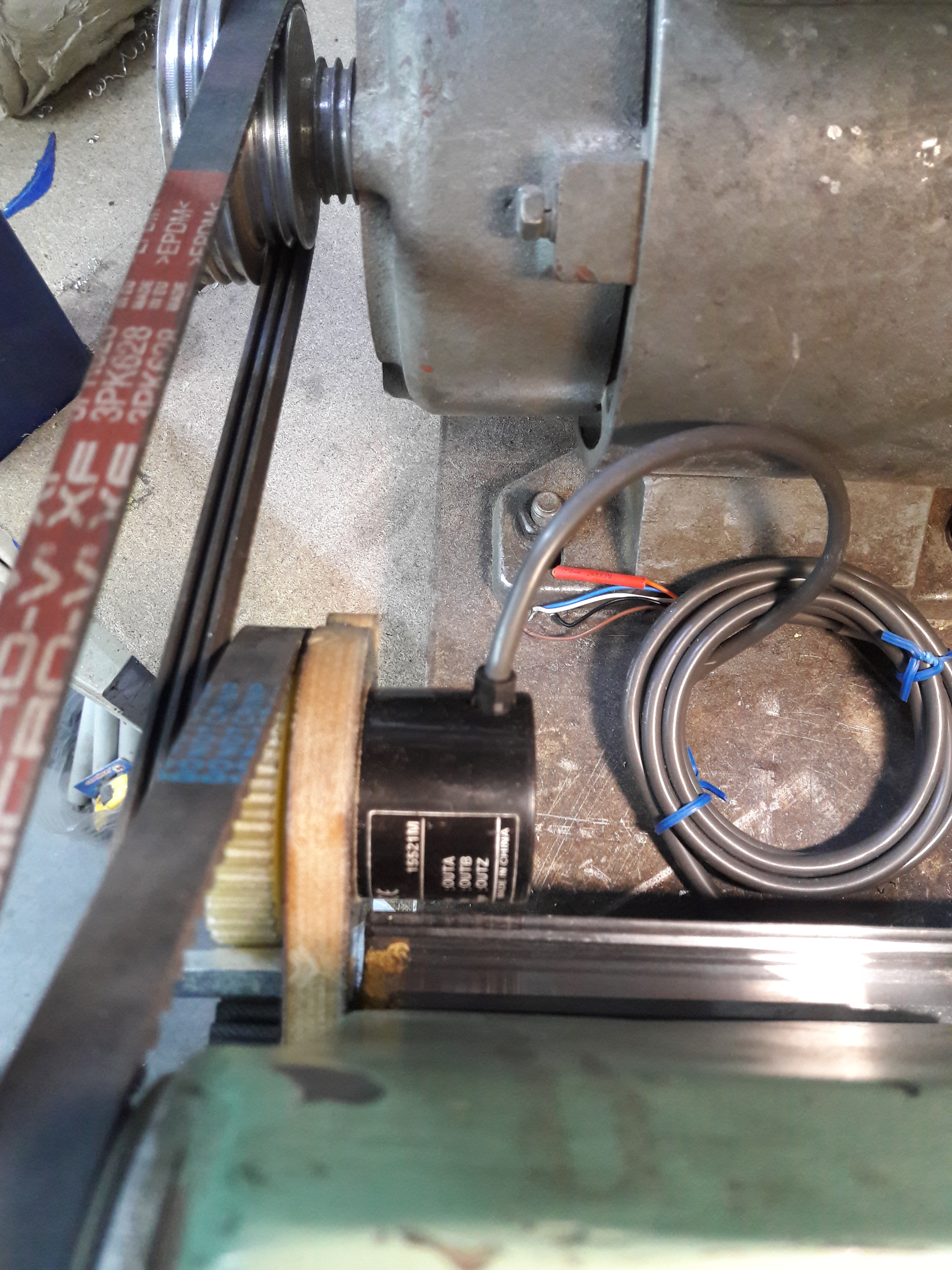

Пока пилят занялся обмакечиванием электроники . Переключения пока перетыком проводков ,энкодер уже почти-почти готов ! На сколько я понял если не выбрана ось для MPG оно отпускает удержание для ручного перемещения ? "Ардуиновский" энкодер на платке наверное совсем не годится заместо MPG ,движение есть ,но как то не уверенно .
Энкодер доделал ,в делилке цыфири забегали ,едем дальше!

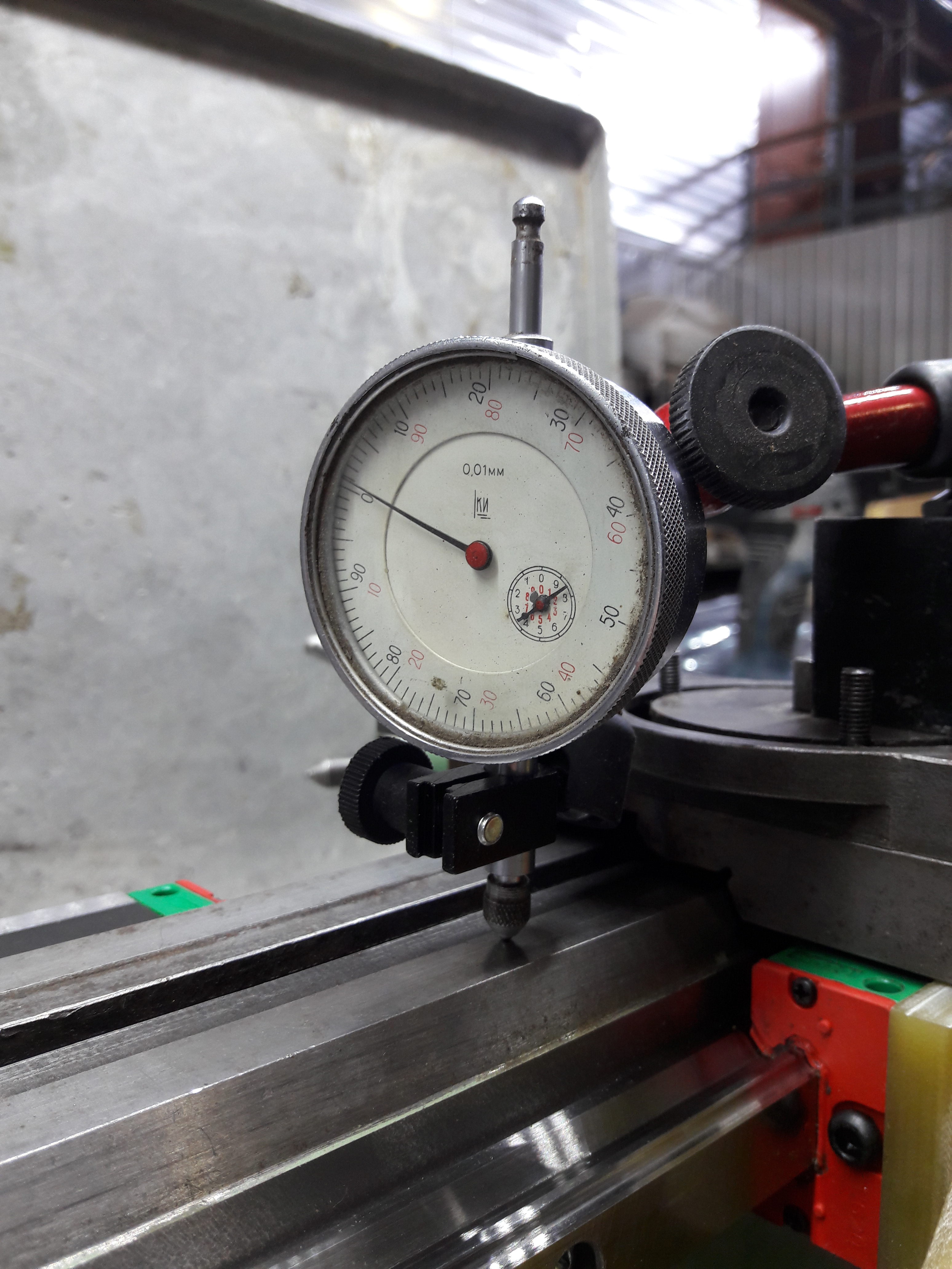

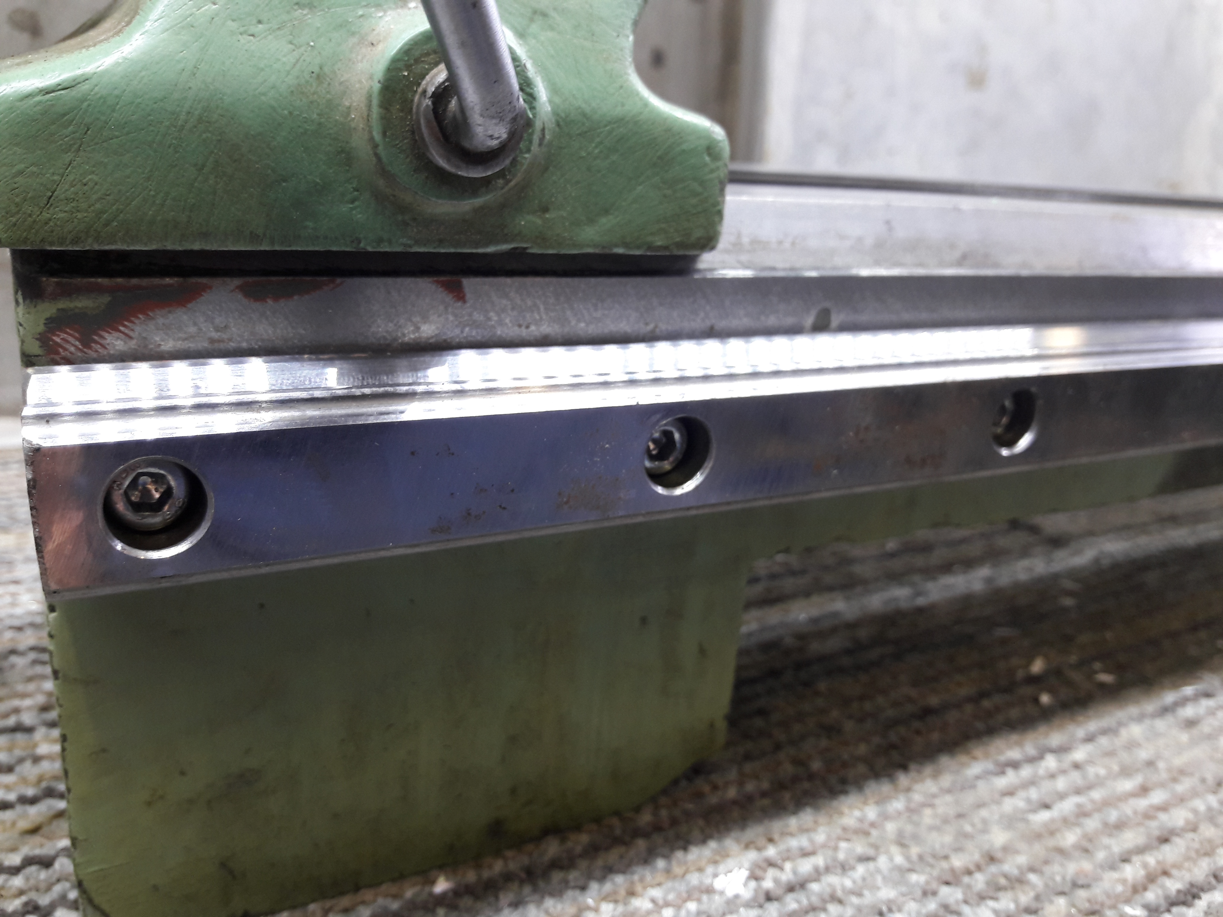

Станину обработали ! Сказали про какие то 2 сотки провала по середине где ходит задняя бабка ! Пока не получил обратно ,но уже скоро. Посмотрим .За то доставка из Китая работает сейчас как электровеник ,почти всё уже получил: частотник, MPG, шаговик, драйвера , ремень!
Частотник конечно просто пестня ,мотор работает великолепно ,регулируется чётко ,останавливается моментально ,реверс замечательный ,на малых палкой за шкив не остановил (если бы хотел, то остановил бы)! Частоту можно выставить и выше 50 герц если потребуется .Очень доволен ,чо раньше не заинтересовался этим не знаю ! Макет на столе пашет нормально . Железку можно собирать ,а к тому времени остальное подвезут .
гражданинъ
Сообщения: 1034
Репутация: 170
Re: 1Д601 модернизация ,большая продольная с "электрогитарой"
Сообщение гражданинъ »

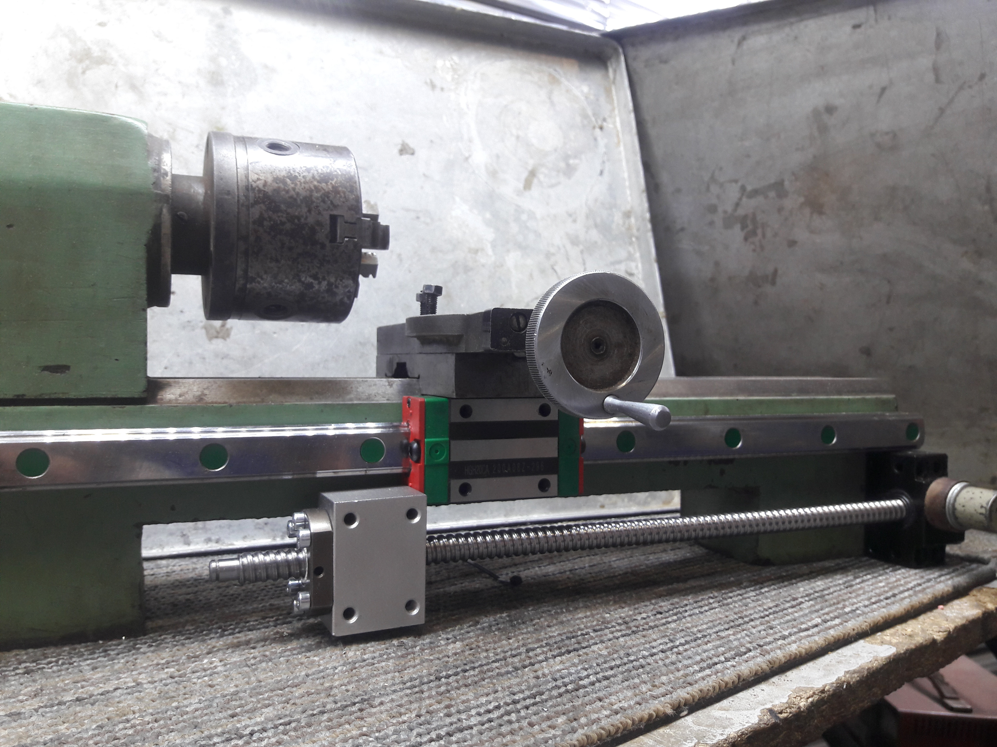

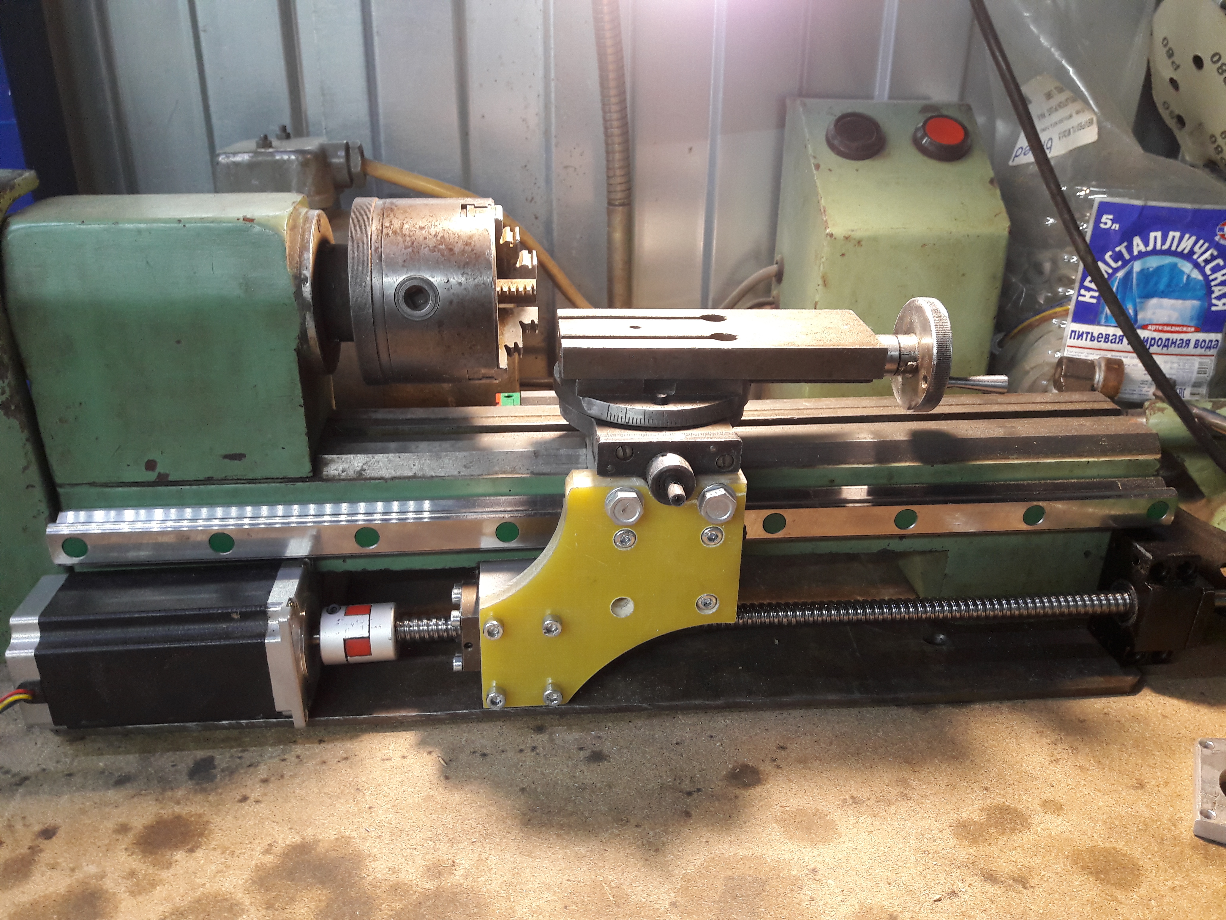

Вернулся станочек ! Сделали просто на отлично ,всё срослось как надо , завтра закреплю опорный подшипник и пущу стружку ! (пока вручную)
20210721_083844.jpg (14356 просмотров) <a class='original' href='./download/file.php?id=196769&mode=view' target=_blank>Загрузить оригинал (3.19 МБ)</a>
20210721_083909.jpg (14356 просмотров) <a class='original' href='./download/file.php?id=196770&mode=view' target=_blank>Загрузить оригинал (3.25 МБ)</a>
20210721_090946.jpg (14356 просмотров) <a class='original' href='./download/file.php?id=196771&mode=view' target=_blank>Загрузить оригинал (3.48 МБ)</a>
20210721_090959.jpg (14356 просмотров) <a class='original' href='./download/file.php?id=196772&mode=view' target=_blank>Загрузить оригинал (3.48 МБ)</a>

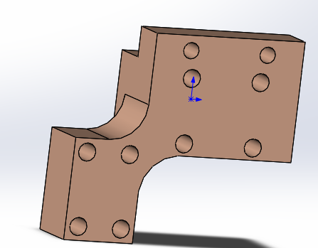

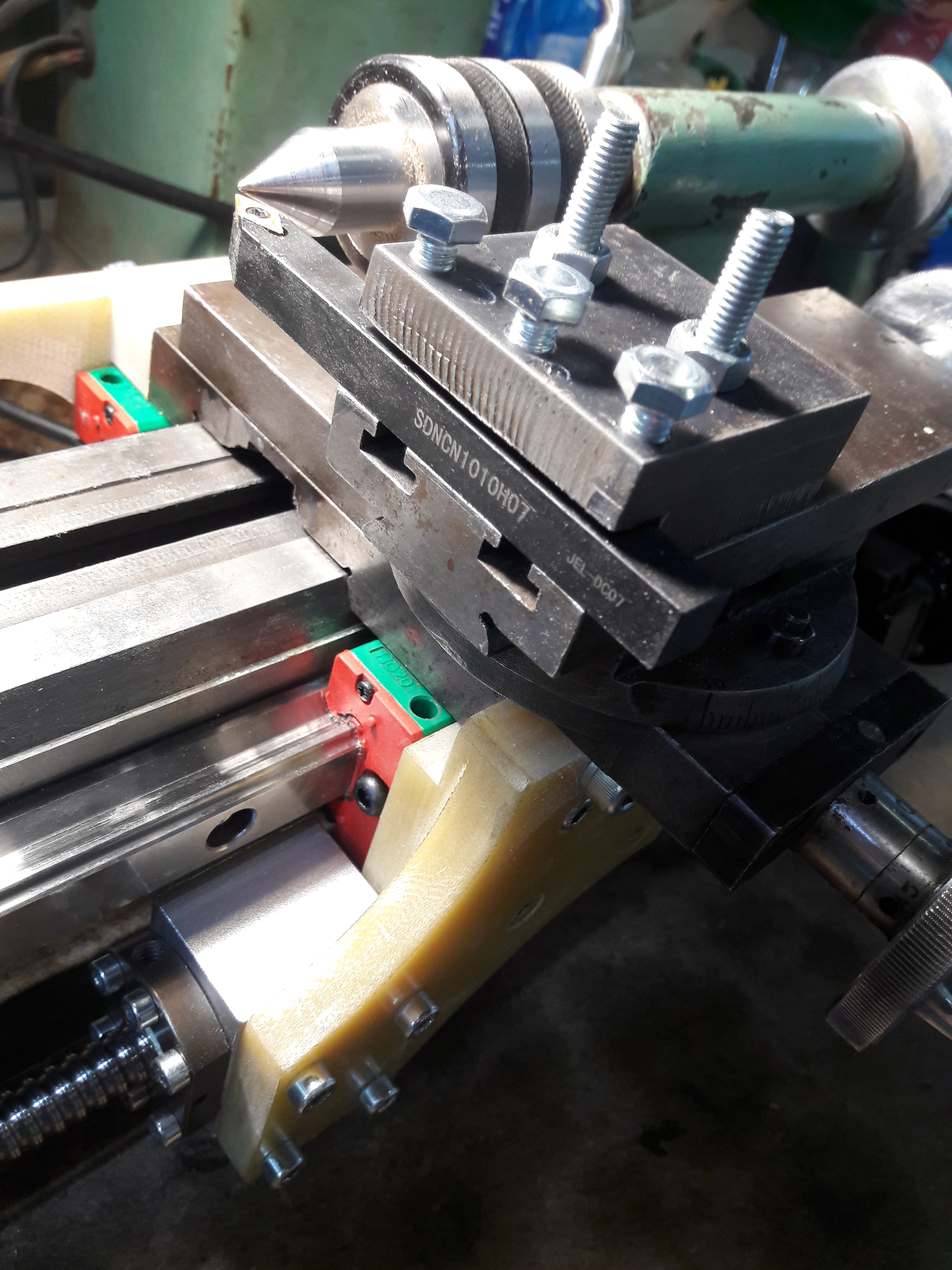

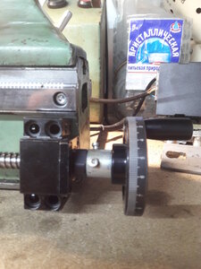

Задний кронштейн суппорта (14356 просмотров) <a class='original' href='./download/file.php?id=196773&mode=view' target=_blank>Загрузить оригинал (3.52 МБ)</a>
Передний кронштейн суппорта (14356 просмотров) <a class='original' href='./download/file.php?id=196774&mode=view' target=_blank>Загрузить оригинал (3.66 МБ)</a>

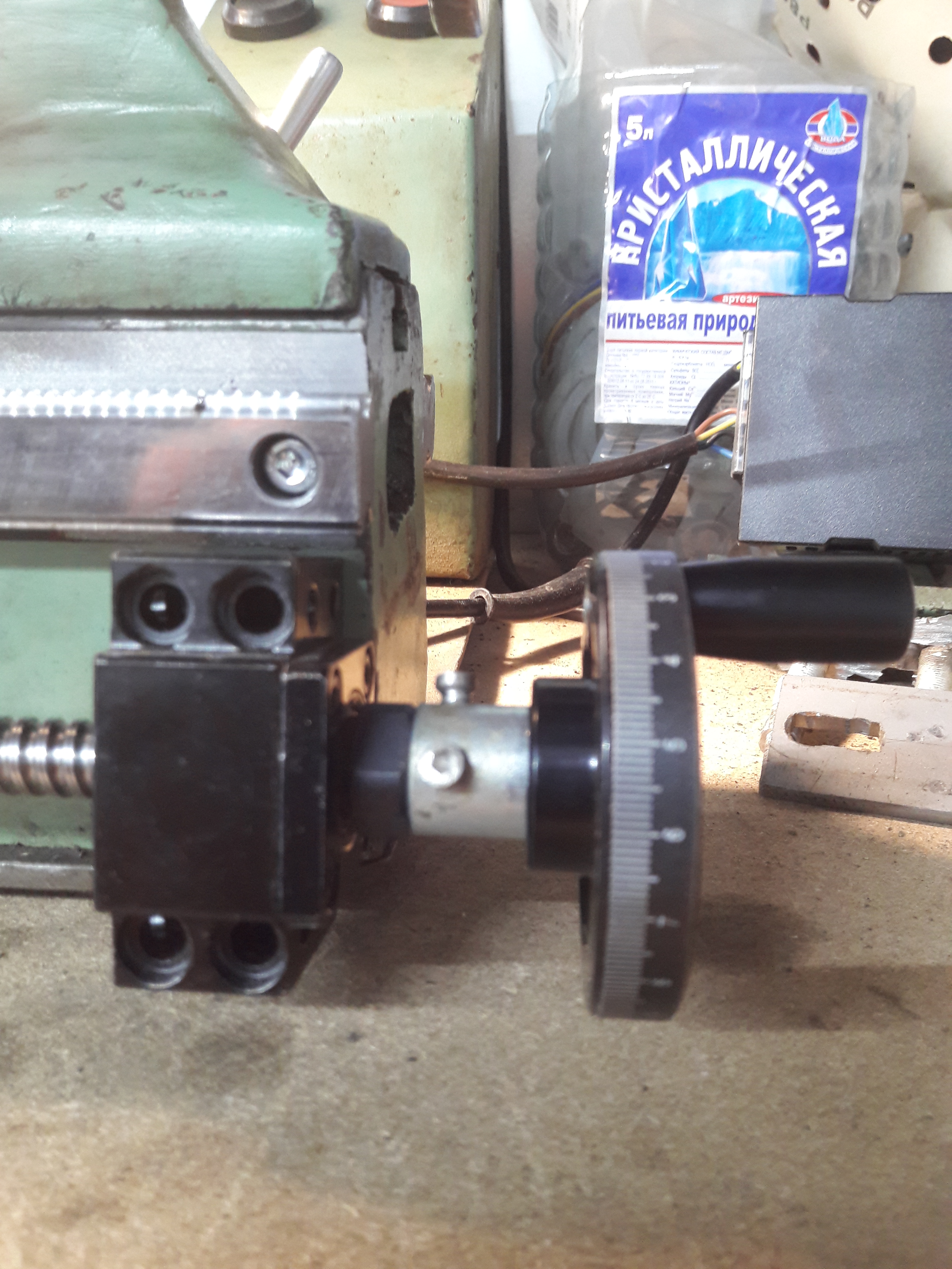

Резцедержко из 40 ха (14356 просмотров) <a class='original' href='./download/file.php?id=196775&mode=view' target=_blank>Загрузить оригинал (3.7 МБ)</a>

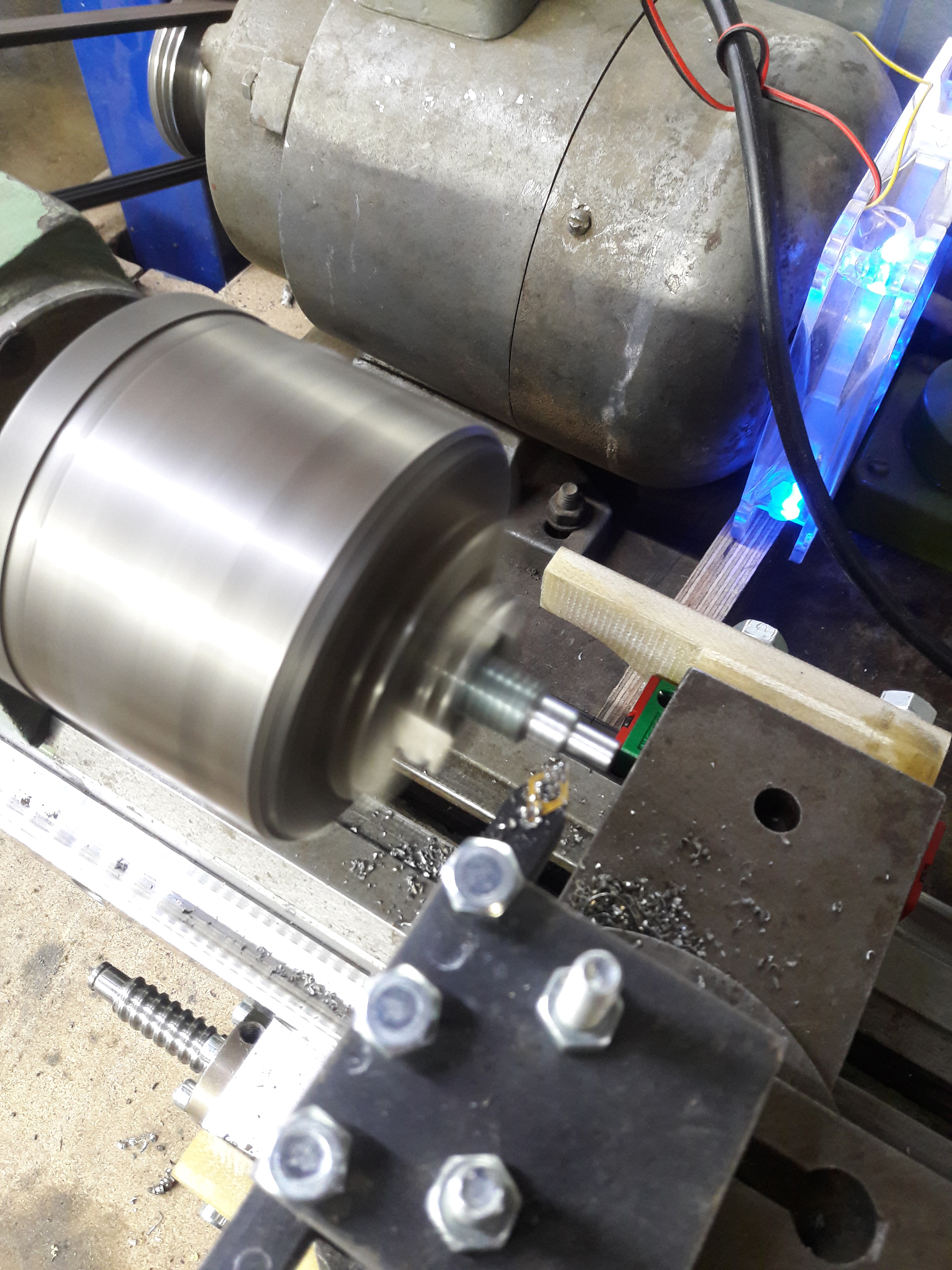

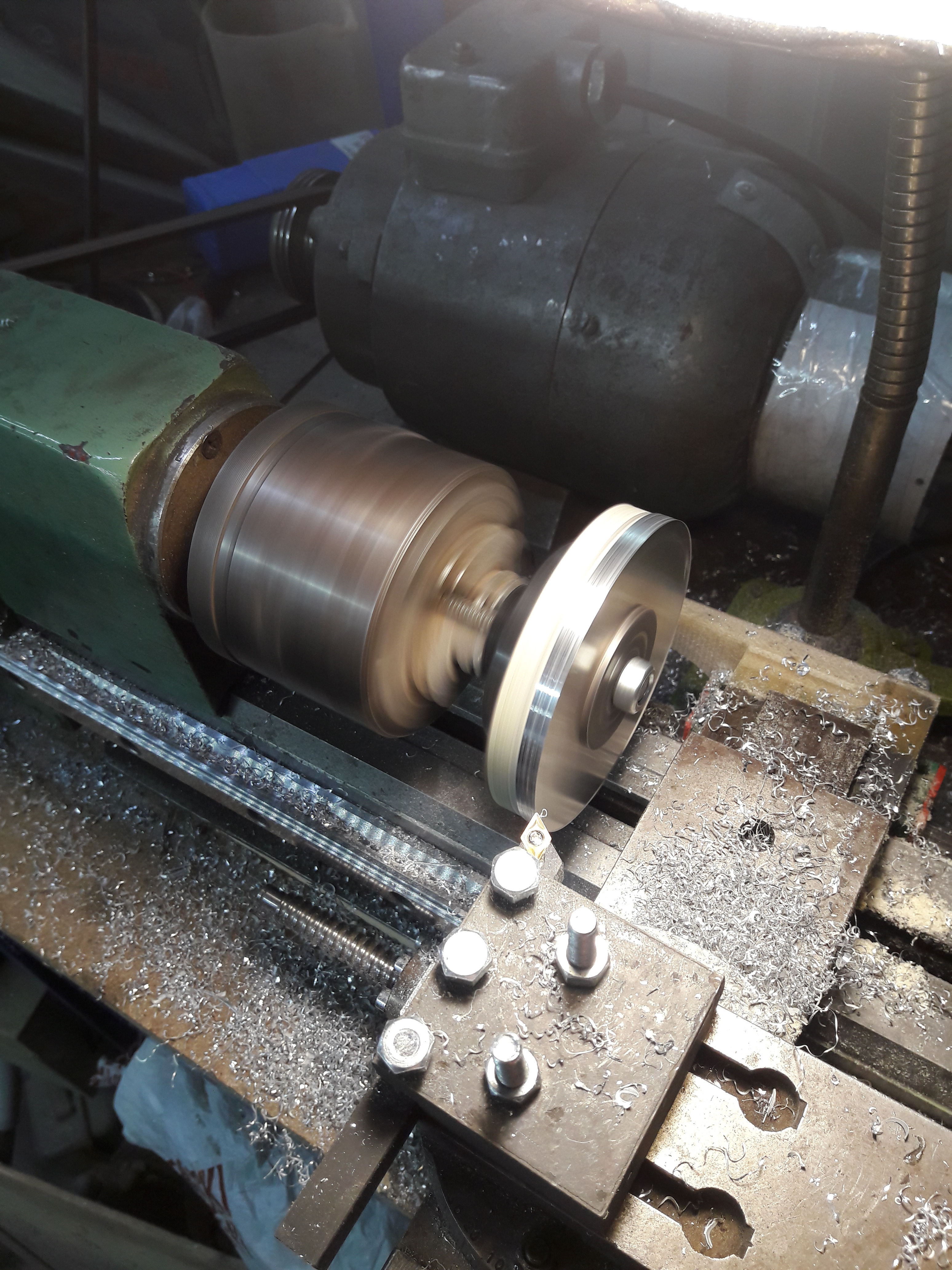

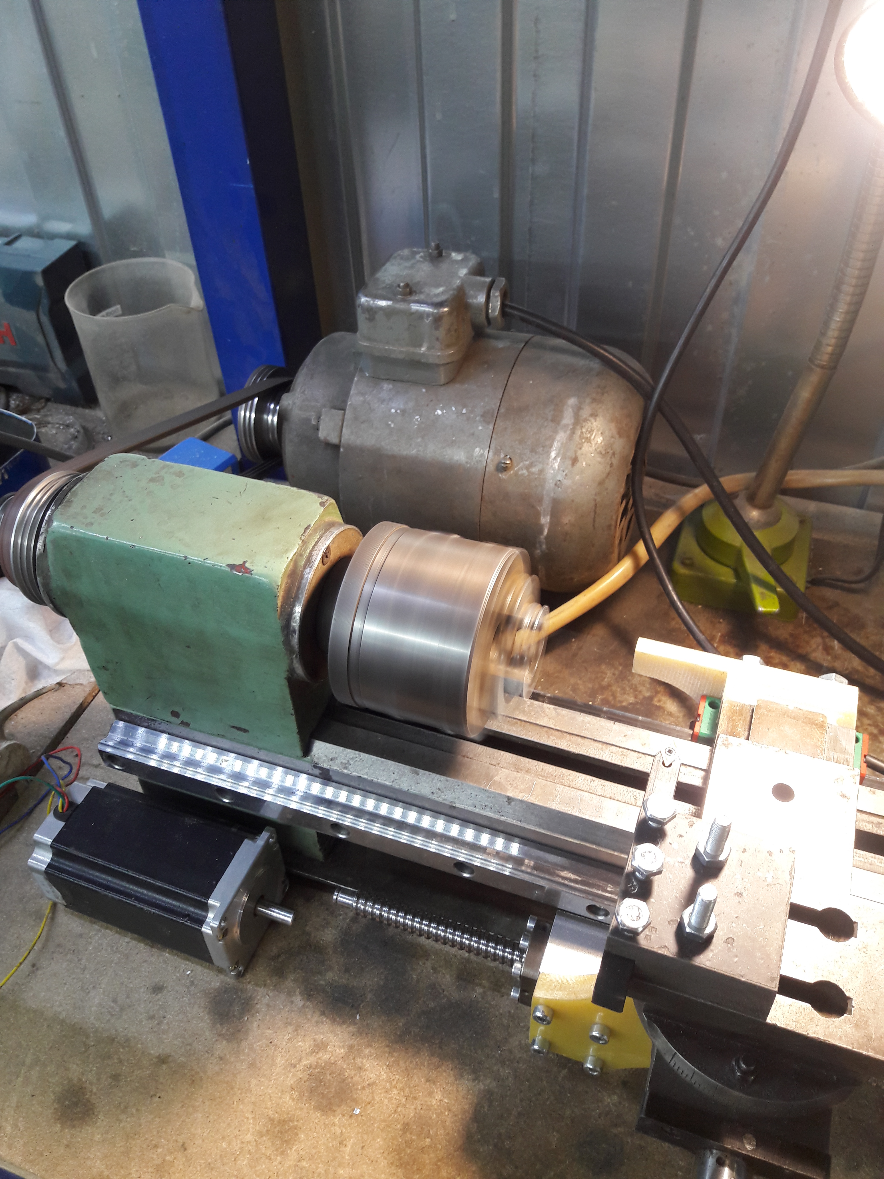

Вжжжик! С инвертором! (14356 просмотров) <a class='original' href='./download/file.php?id=196776&mode=view' target=_blank>Загрузить оригинал (3.83 МБ)</a>
Немного низковато ! (14356 просмотров) <a class='original' href='./download/file.php?id=196777&mode=view' target=_blank>Загрузить оригинал (3.76 МБ)</a>
Немного низковато !

Я просто в ах.....хххх каком восторге ! Ни когда в своей прошлой жизни этот станок так не резал сталь!
20210722_140609.jpg (14309 просмотров) <a class='original' href='./download/file.php?id=196804&mode=view' target=_blank>Загрузить оригинал (4.3 МБ)</a>
гражданинъ писал(а): ↑ Ни когда в своей прошлой жизни этот станок так не резал сталь!
А вы ещё поставьте острые вставки (по влюминию) и ахнете ещё больше.
Из-за не жесткости мелких станков нужно пользоваться острыми резцами - даже по стали.

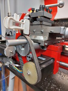

Пошла игра в "самое слабое звено" , резцедержко с малой продольной выбывают ! Пластилиновый чугун не выдерживает и некуда крепить шаговик икса .Заказал мультификс под 12е резцы и буду городить стальную платформу вместо малой . А так счастью нет предела !
Защита от стружки -отдельная тема !
так ? (14229 просмотров) <a class='original' href='./download/file.php?id=196838&mode=view' target=_blank>Загрузить оригинал (3.69 МБ)</a>
так ?
или так ? (14229 просмотров) <a class='original' href='./download/file.php?id=196839&mode=view' target=_blank>Загрузить оригинал (3.87 МБ)</a>
или так ?

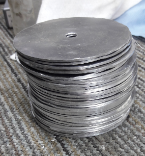

Надо было срочно 38 штук ,суббота ,ни одного взрослого токаря ,так бы все за один проход или два. (14229 просмотров) <a class='original' href='./download/file.php?id=196841&mode=view' target=_blank>Загрузить оригинал (196.96 КБ)</a>
Не за один и не два ,но большая продольная &quot;летает &quot;! (14229 просмотров) <a class='original' href='./download/file.php?id=196842&mode=view' target=_blank>Загрузить оригинал (4.36 МБ)</a>
Не за один и не два ,но большая продольная "летает "!
