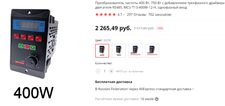

Частотников меньше 400 ватт на али не наблюдается . А если взять на 400, будет работать с движком 250 ватт ? И даст ли это что ?
В отзывах про чёрный такое есть: " Даже 250 вт. 380v. мотор на самых малых оборотах не остановишь. Брал для небольшого токарника, испытания показали, что частотник справляется на ура. Теперь не надо мучиться с перестановкой ремней на шкивах, достаточно одного ремня с мотора, и сразу на шпиндель."
Это обнадёживает ,наверное надо брать ?
Тогда какой лучше ?
Первый до 400 гц ,второй похоже до 50 .
такой например (14895 просмотров) <a class='original' href='./download/file.php?id=196372&sid=7a04c772a0b00a6e32052a2186dcebb0&mode=view' target=_blank>Загрузить оригинал (253.45 КБ)</a>
такой например
или такой (14893 просмотра) <a class='original' href='./download/file.php?id=196373&sid=7a04c772a0b00a6e32052a2186dcebb0&mode=view' target=_blank>Загрузить оригинал (167.21 КБ)</a>
или такой

Заказал чёрный на пробу ,на всякий случай с модбасом .Больше чем 10х10 резцы не пройдут (заказал комплект со сменными жалами ) ,прижимать придётся прямо к малой продольной без державки .Заказал ремешок 5м (15мм) для привода ШВП ,а шкивы чо то цены конские ! Сам сваяю ,стеклотекстолит есть любой толщины .Хотел джойстик ,но вспомнил про старый неисправный энкодер ,аккурат сгодится под это дело ,тока потроха поменять на современные от струйного принтера например !Не плохо было бы им давать задание на перемещение с контролем на дисплее ,а потом кнопка "ФАС"! Надо подумать . Как на апельсине с линуксом сделать я теперь знаю ,но это избыточно для данной затеи !Концевичок подвижный с фиксацией надо наверное сделать ,что б не влетать резцом в патрон хотя бы .

Частотник конечно просто пестня ,мотор работает великолепно ,регулируется чётко ,останавливается моментально ,реверс замечательный ,на малых палкой за шкив не остановил (если бы хотел, то остановил бы)! Частоту можно выставить и выше 50 герц если потребуется .Очень доволен ,чо раньше не заинтересовался этим не знаю ! Макет на столе пашет нормально . Железку можно собирать ,а к тому времени остальное подвезут .

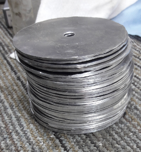

Пошла игра в "самое слабое звено" , резцедержко с малой продольной выбывают ! Пластилиновый чугун не выдерживает и некуда крепить шаговик икса .Заказал мультификс под 12е резцы и буду городить стальную платформу вместо малой . А так счастью нет предела !
Защита от стружки -отдельная тема !
так ? (14282 просмотра) <a class='original' href='./download/file.php?id=196838&sid=7a04c772a0b00a6e32052a2186dcebb0&mode=view' target=_blank>Загрузить оригинал (3.69 МБ)</a>
так ?
или так ? (14282 просмотра) <a class='original' href='./download/file.php?id=196839&sid=7a04c772a0b00a6e32052a2186dcebb0&mode=view' target=_blank>Загрузить оригинал (3.87 МБ)</a>
или так ?
Надо было срочно 38 штук ,суббота ,ни одного взрослого токаря ,так бы все за один проход или два. (14282 просмотра) <a class='original' href='./download/file.php?id=196841&sid=7a04c772a0b00a6e32052a2186dcebb0&mode=view' target=_blank>Загрузить оригинал (196.96 КБ)</a>
Не за один и не два ,но большая продольная &quot;летает &quot;! (14282 просмотра) <a class='original' href='./download/file.php?id=196842&sid=7a04c772a0b00a6e32052a2186dcebb0&mode=view' target=_blank>Загрузить оригинал (4.36 МБ)</a>
Не за один и не два ,но большая продольная "летает "!
