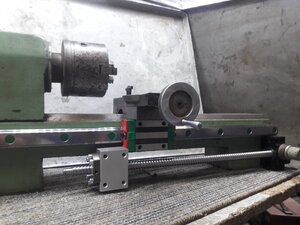

Давно добрые люди подарили станочек ,я бы даже сказал недостаночек ,но сколько же разных полезностей я из него получил !!! Он тем не менее станок и ещё токарный ! Просверлить вдоль пруток (4 мм) ,втулочку ,шайбочку ,проставочку и т д в общем много чего можно не взирая на болтанку суппорта и жутких усилий на маховичках (очень мелкие для моих рук).И наконец задолбало переставление суппорта по продольной оси .Времени лишнего особо нет ,но таки решил приторочить большую продольную с автоподачей ,всё для этого как бы есть .Поперечную нормальную не сделать ,нет места и малую продольную оставлю как есть .В ЧПУ и или "электрогитару" нет смысла ибо нЕчего на нём точить .И так :20е рельсы (не хивин) по бокам и 12я ШВП , Нема 23 шаговик (есть 112 не великоват ли ?) ,управление на ардуине замучу без проблем .Замакетить переходные кронштейны могу на своём фрезере из стеклотекстолита или дерева ,потом отдам на изготовление из стали фрезеровщику , есть куда .Ясен пень что не добиться от этого очень хрошей точности ,но уж конусить больше не станет :hehehe: Мотор 0,25 Квт в принципе крутит и долго (2 дня точил без перекура ролики для 3Д принтера) крутит не перегревается .Вот что лучше ,что мотор может остановиться или не остановится и поломает всё ? Я готов купить частотник какой нужно ,векторный или иной если это даст эффект . Как я понимаю можно было бы увеличить обороты и поставить больше и шире шкив с ремнём на шпиндель ? Или мощнее мотор ? Или так оставить ?
ШВП получается только снаружи ,но очень близко к креплению резца .Могу поставить вторую каретку на переднюю рельсу если надо .Или одной хватит? На мой взгляд и показания микрометра боковые поверхности станины ровные и параллельные ,не хотелось бы их обрабатывать . Буду благодарен за советы ,пока не начал дербанить можно внести коррективы !

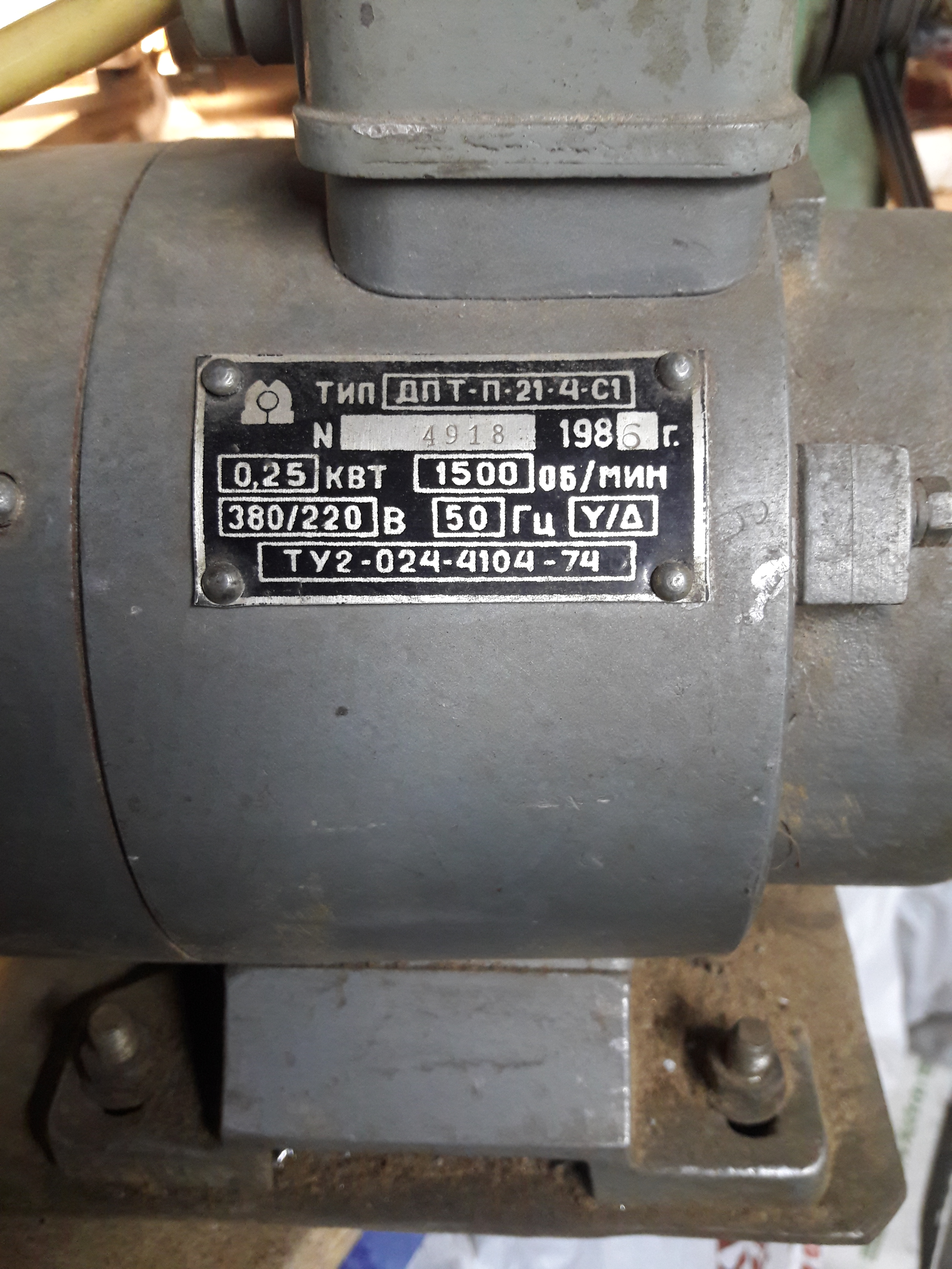

мотор (13288 просмотров) <a class='original' href='./download/file.php?id=196319&mode=view' target=_blank>Загрузить оригинал (3.91 МБ)</a>
мотор

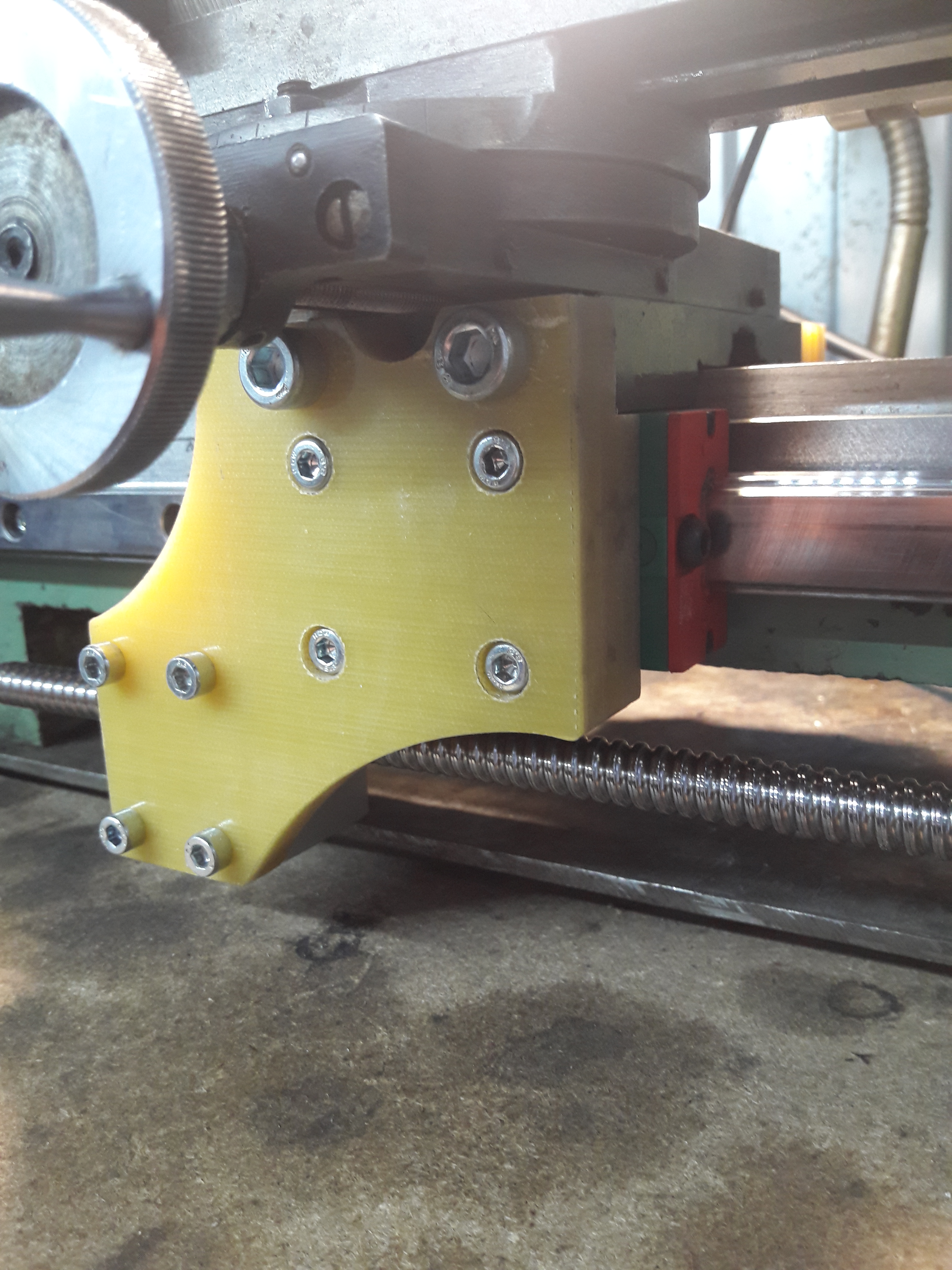

ремонт крепления суппорта (13288 просмотров) <a class='original' href='./download/file.php?id=196321&mode=view' target=_blank>Загрузить оригинал (3.62 МБ)</a>
20е рельсы (13288 просмотров) <a class='original' href='./download/file.php?id=196322&mode=view' target=_blank>Загрузить оригинал (4.33 МБ)</a>
20е рельсы
ШВП (13288 просмотров) <a class='original' href='./download/file.php?id=196323&mode=view' target=_blank>Загрузить оригинал (3.66 МБ)</a>
ШВП

Частотников меньше 400 ватт на али не наблюдается . А если взять на 400, будет работать с движком 250 ватт ? И даст ли это что ?
В отзывах про чёрный такое есть: " Даже 250 вт. 380v. мотор на самых малых оборотах не остановишь. Брал для небольшого токарника, испытания показали, что частотник справляется на ура. Теперь не надо мучиться с перестановкой ремней на шкивах, достаточно одного ремня с мотора, и сразу на шпиндель."
Это обнадёживает ,наверное надо брать ?
Тогда какой лучше ?
Первый до 400 гц ,второй похоже до 50 .

Лечение начато вовремя ! Пациент жидко обгадился прямо в руках ! Рельсы на месте ,с компоновкой всё понятно .Сверлить и резать резьбы в чугунии просто наслаждение ,не то что в стальных профильных трубах 5 мм стенка плюс 20 мм полоса !Переднее сочленение за пилю из 40мм стеклотекстолита и по точу с ним ,заднее наверное можно ещё "жиже" сделать ,будет понятно нужна ли вообще сталь . Если что железянный цех не далеко .Вот четыре отверстия с резьбой М8 в суппорте делать не миновать ,а это я точно и ровно не сделаю ни за что! А куда деваться ? Едем дальше.
крепление суппорта отпало (13126 просмотров) <a class='original' href='./download/file.php?id=196430&mode=view' target=_blank>Загрузить оригинал (5.68 МБ)</a>
Ой ! Ну вот зря я его перевернул .Ужос! (13126 просмотров) <a class='original' href='./download/file.php?id=196431&mode=view' target=_blank>Загрузить оригинал (3.95 МБ)</a>
Так лучше всего вроде (13126 просмотров) <a class='original' href='./download/file.php?id=196432&mode=view' target=_blank>Загрузить оригинал (4.01 МБ)</a>
20210701_153041.jpg (13126 просмотров) <a class='original' href='./download/file.php?id=196433&mode=view' target=_blank>Загрузить оригинал (3.91 МБ)</a>
Что то типа этого попробую (13126 просмотров) <a class='original' href='./download/file.php?id=196434&mode=view' target=_blank>Загрузить оригинал (34.61 КБ)</a>

Спасибо за одобрение ! Но не миновать обрабатывать станину под рельсы ! Всё кривое ! Где сделают как родному (и это так) есть ,но потребуется путешествие в 400 км в один конец .А на работе сейчас запарка .Можно конечно попробовать своим фрезером пройти ,чугун вроде сверлится легко ,может и обработает не спеша ? Базовая поверхность неудобная для выставления в ноль !
Кассеты не пролезают ни какие .Пришли резцы 10х10 ,клюв на миллиметр выше центра без державки !

Станину обработали ! Сказали про какие то 2 сотки провала по середине где ходит задняя бабка ! Пока не получил обратно ,но уже скоро. Посмотрим .За то доставка из Китая работает сейчас как электровеник ,почти всё уже получил: частотник, MPG, шаговик, драйвера , ремень!

Вернулся станочек ! Сделали просто на отлично ,всё срослось как надо , завтра закреплю опорный подшипник и пущу стружку ! (пока вручную)
