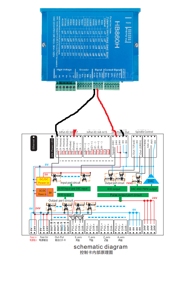

Проверьте какие напряжения на несоединенных + выводах Аларм и Алм+. Очень может быть, что в драйвере напряжение подтяжки одно, а на плате другое и при соединении напрямую они конфликтуют. И стоит разобраться (изучить мануал), что выдает драйвер в случае ошибки - либо управляющую напругу (и какую), либо у него на выходе открытый коллектор.
tsipa740
Сообщения: 130
Зарегистрирован: 16 июн 2020, 00:09
Репутация: 15
Настоящее имя: Sergei
Сообщение tsipa740 »
xvovanx писал(а): ↑15 июл 2021, 08:53 Проверьте какие напряжения на несоединенных + выводах Аларм и Алм+. Очень может быть, что в драйвере напряжение подтяжки одно, а на плате другое и при соединении напрямую они конфликтуют.

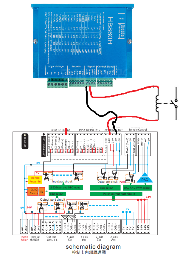

Между ALM+ и ALM- нет напряжения. Я так понимаю что внутри оптопара просто замыкает ключ в случае аларма.
xvovanx писал(а): ↑15 июл 2021, 08:53 И стоит разобраться (изучить мануал), что выдает драйвер в случае ошибки - либо управляющую напругу (и какую), либо у него на выходе открытый коллектор
В мануале(http://sah.rs/media/sah/techdocs/hb860h_manual.pdf) обещан открытый коллектор:
Alarm Signal: OC output signal, active when one of the following protection is activated: over-voltage, over
current and position following error. This port can sink or source 20mA current at 24V. In default, the
resistance between ALM+ and ALM- is low impedance in normal operation and become high when HBS86
goes into error. The active level of alarm signal is software configurable. See Hybrid servo software
operational manual for more detail.
что, в принципе, соответствует тому что я наблюдаю.
Я пробовал сделать вот так:
ри.png (1141 просмотр) <a class='original' href='./download/file.php?id=196646&sid=72e3a816dc76715e019779b8b8e5684b&mode=view' target=_blank>Загрузить оригинал (311.31 КБ)</a>
чтобы соотвествовало тому что написано в мануале прям идеально
енз.png (1141 просмотр) <a class='original' href='./download/file.php?id=196647&sid=72e3a816dc76715e019779b8b8e5684b&mode=view' target=_blank>Загрузить оригинал (72.6 КБ)</a>
но это ничего не поменяло.

Не надо заводить на Е-стоп. У меня подключено ALM- на 0V, а ALM+ на X-Home (драйвер, правда другой, но сути это не меняет).
Станок останавливается с ошибкой превышение лимита... После ресета ошибка снимается и можно продолжать работать...

Kachik писал(а): ↑15 июл 2021, 10:18 Не надо заводить на Е-стоп. У меня подключено ALM- на 0V, а ALM+ на X-Home (драйвер, правда другой, но сути это не меняет).
Сделал тоже самое на концевик - аналогично, концевик всегда закрыт теперь.
Я думаю принципиальной разницы между этими пинами нет, в цонце концов их вообще можно в маке перененазначить. Мне кажется что проблема в чём-то другом.
Если цепляю таким-же образом маленький LCDA357H то такой проблемы не наблюдаю.

Kachik писал(а): ↑15 июл 2021, 10:57 Ну так значит, надо полярность поменять. + на +, а - на концевик.
У меня всё работает на таком же контроллере (только драйвер двигателя другой, о чём я писал выше).
В данном контроллере ничего не переназначается, всё реализовано железно, минуя конфиг Матча...
Я может не понял задумку, попробовал вот так:
ри.png (1552 просмотра) <a class='original' href='./download/file.php?id=196648&sid=72e3a816dc76715e019779b8b8e5684b&mode=view' target=_blank>Загрузить оригинал (310.03 КБ)</a>
Но чуда не случилось. В такой конфигурации инпут контроллера не загорается ни при горящем аларме ни при потухшем.
Подключил с какой-то нереальной болью к протюнеру, почему-то только к протюнеру на китайском подключается, нашел там опции касательно этой настройки и там выбор между нормально открытым и нормально закрытым.
Мне понятное дело желательно нормально открытый, но и нормально закрытый тоже сойдет - чонить придумать можно, хоть бы какой заработал.

Лол, на каждый пост товарища tsipa740 надо вешать предупреждение, что так делать нельзя :twisted:
Если картинка правильно показывает внутреннюю схемотехнику, то входы контроллера надо [было] через транзисторы на драйвере подключать к земле контроллера. Хотя после подключения +24В в "обратку" на светики в оптопарах контроллера, возможно, что можно уже расслабиться...

xvovanx писал(а): ↑ Надежда/ все ж еще теплится, что оптрон "чугуневый" и остался жив
Ну фиг знает, ЕМНИП там обратное напряжение вольт шесть максимальное, а тут было +18-19В, :wik:
Сообщения: 3310
kfmut писал(а): ↑ то входы контроллера надо [было] через транзисторы на драйвере подключать к земле контроллера.
+1
Нужна инверсия, в описании драйвера - при нормальном состоянии транзистор с ОК открыт, т.е. вывод +Аларм (с подтяжкой) будет посажен на ноль. А в контроллере при замыкании на ноль включается аварийный режим. То что для одного нормальное состояние - для другого аварийное. Так что в начале всех опытов с подключением все работало правильно в соответствии с описанной логикой.
kfmut писал(а): ↑ Хотя после подключения +24В в "обратку" на светики в оптопарах контроллера, возможно, что можно уже расслабиться...
Надежда все ж еще теплится, что оптрон "чугуневый" и остался жив, главное +24В в прямую не влупить.

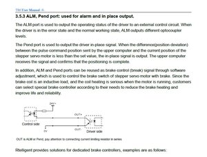

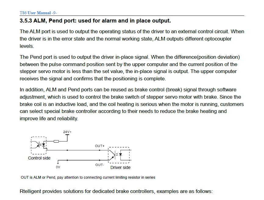

Начал думать - почему я именно так подключал. Открыл мануал от драйвера, а там:
Снимок экрана 2021-07-15 182336.jpg (1480 просмотров) <a class='original' href='./download/file.php?id=196654&sid=72e3a816dc76715e019779b8b8e5684b&mode=view' target=_blank>Загрузить оригинал (147.62 КБ)</a>

kfmut писал(а): ↑15 июл 2021, 15:59 Лол, на каждый пост товарища tsipa740 надо вешать предупреждение, что так делать нельзя :twisted:
Вы не стесняйтесь рассказать как льзя если действительно понимаете - диоды на контроллере живы, а если какие не живы их с запасом, я готов проверить вашу теорию.
kfmut писал(а): ↑15 июл 2021, 15:59 Если картинка правильно показывает внутреннюю схемотехнику, то входы контроллера надо [было] через транзисторы на драйвере подключать к земле контроллера. Хотя после подключения +24В в "обратку" на светики в оптопарах контроллера, возможно, что можно уже расслабиться...
Уточните пожалуйста что именно вы предлагаете - на драйвере нет транзистора, на драйвере выход с оптопары.
xvovanx писал(а): ↑ Нужна инверсия, в описании драйвера - при нормальном состоянии транзистор с ОК открыт, т.е. вывод +Аларм (с подтяжкой) будет посажен на ноль. А в контроллере при замыкании на ноль включается аварийный режим. То что для одного нормальное состояние - для другого аварийное. Так что в начале всех опытов с подключением все работало правильно в соответствии с описанной логикой.
Т.е. если эта теория верна то ALM+ и ноль должны звониться а E-stop подключенный только к ALM+ включит E-stop без заведения ALM- на ноль, я правильно понимаю вашу теорию? Или что вы имеете ввиду что будет посажен на ноль? В моём понимании на ALM+ ALM- там фототранзистор висит в воздухе никуда не посаженный и не подтянутый.
Kachik писал(а): ↑ Начал думать - почему я именно так подключал. Открыл мануал от драйвера, а там:
Если что - я даже если чего и спалил претензий не имею, я благодарен что предложили хоть какие-то идеи. Но вообще я уже пару раз +24 по ошибке подключал к входам - чего им будет? Там +24 итак, разницы потенциалов нет - куда ток почетет-то? Какая ещё обратка, что вообще?

tsipa740 писал(а): ↑ Уточните пожалуйста что именно вы предлагаете
Предлагаю взять сам контроллер, его схемки подключения и проследовать к человеку, который шарит в электронике, чтобы проверить чего там точно живо после ваших экспериментов(как минимум понижайку до +5В и сами оптопары). А брать на себя ответственность за действия человека, который в девайсы с микроконтроллерами лезет с мультиметром в режиме измерения сопротивления, я, пожалуй, воздержусь. Можете обижаться, но лучше всё же советом воспользоваться.

kfmut писал(а): ↑ Предлагаю взять сам контроллер, его схемки подключения и проследовать к человеку, который шарит в электронике, чтобы проверить чего там точно живо после ваших экспериментов(как минимум понижайку до +5В и сами оптопары).
Я сходил - он подключил кнопку от настенного выключателя, пощелкал, диодики мигают - продолжаем эксперименты. Ну правда, если есть желание помочь - помогите пожалуйста. Если только щеки пораздувать - давайте может перед кем-нибудь другим?
UPD:
tsipa740 писал(а): ↑ как минимум понижайку до +5В и сами оптопары
Я кажется понял что вы имеете ввиду. Никакой понижайки там по факту нет. Выходы лимитов и estop имеют +24, подключив туда +24 с другой стороны я не сделал ничего вообще, но раз комрад пишет что так надо - чоб не попробовать. Почему на картинке там на диоды якобы приходит +5 я не могу ответить.

xvovanx писал(а): ↑ вывод +Аларм (с подтяжкой) будет посажен на ноль. А в контроллере при замыкании на ноль включается аварийный режим. То что для одного нормальное состояние - для другого аварийное. Так что в начале всех опытов с подключением все работало правильно в соответствии с описанной логикой.
Я проверил эту теорию и мне кажется что это не так, если я правильно понял теорию, конечно:
- между ALM+ / E-stop и нулём нет напряжения ни в аварийном ни в нормальном режимах
- E-stop подключенный только к ALM+ не загорается ни в одном из режимов
Попробовал на всякий случай исключить контроллер и подключить реле FTR-LYCA024Y вот таким образом:
relay.png (1357 просмотров) <a class='original' href='./download/file.php?id=196658&sid=72e3a816dc76715e019779b8b8e5684b&mode=view' target=_blank>Загрузить оригинал (275.03 КБ)</a>
И оно включилось с выключенным алармом. Очевидно что я не понимаю что-то очень фундментальное - как это вообще возможно если сопротивление между ALM- - ALM+ 5Мом? Ему чтобы включится нужен ток ~4mA, с 5Мом там должно быть 5милиА, на три порядка меньше. Что за дичь вообще? Я уже реально подумываю расковырять этот шедевр инженерной мысли и к диоду мигалки аларма транзистор подключить.

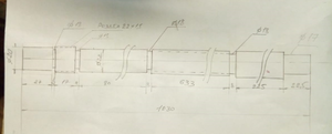

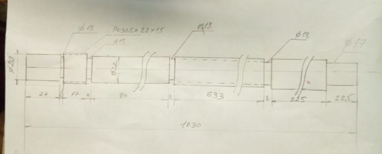

Парни,подскажите сколько будет стоить в Москве изготовить такой вал из стали ? Знакомая просит посодействовать ,надо озвучить цену ,если не "вспотеет" размещу в услугах с подробностями типа допусков и т д ,пока сам не знаю .
вал.png (1421 просмотр) <a class='original' href='./download/file.php?id=196655&sid=72e3a816dc76715e019779b8b8e5684b&mode=view' target=_blank>Загрузить оригинал (185.58 КБ)</a>
assy33
Сообщения: 22
Зарегистрирован: 13 апр 2014, 15:41
Откуда: г.Владимир
Сообщение assy33 »
Длинный...
Если в Москве - не меньше 15-20 тыс. Конечно ещё существенно будет влиять марка материала и допуска/посадки

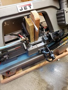

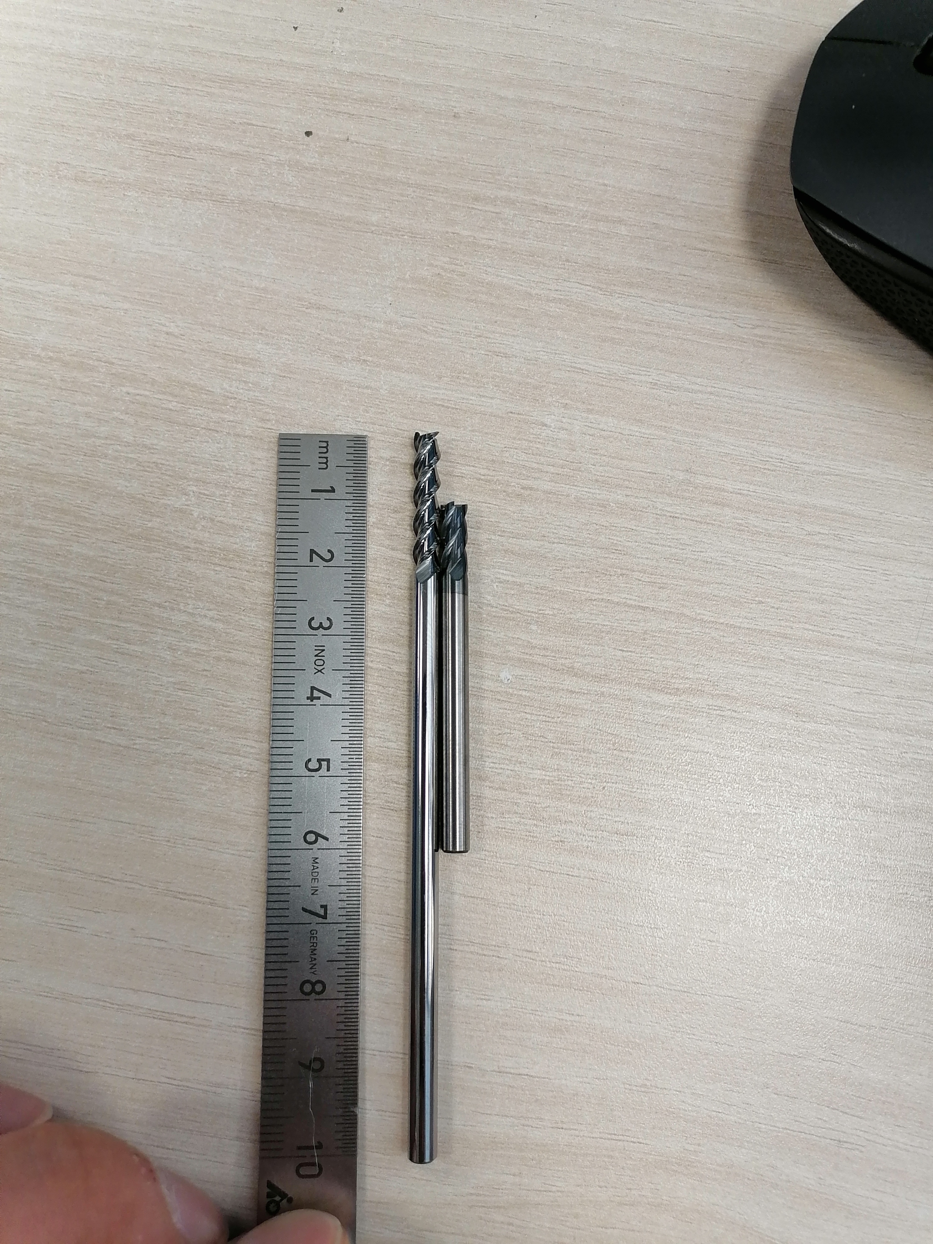

Вопрос уверен точно обсуждался, ну уж не ругайте только делитанта, купил пару длинных фрез в алиэкспрессе но на столько длинные мне не нужны, нужно укоротить примерно на 20-30мм., я могу сделать это просто болгаркой с обычным отрезным диском а потом хвост подровнять на наждаке, может лопнуть при отрезке, деформироваться и т.п.? Неохото испортить фрезы а то потом опять месяц ждать посылку.
IMG_20210713_104852.jpg (1333 просмотра) <a class='original' href='./download/file.php?id=196659&sid=72e3a816dc76715e019779b8b8e5684b&mode=view' target=_blank>Загрузить оригинал (4.18 МБ)</a>

Андрей Г. писал(а): ↑16 июл 2021, 08:24 Всем привет
Я резал хсс свёрла(ну штуки типа сверел, не суть важно) на ленточнике уот так уот. Ничего не стрельнуло и не лопнуло, правды ради, выбег я потом не проверял - там применение этой штуки точности не подразумевает.
1621206724176763964.jpg (1323 просмотра) <a class='original' href='./download/file.php?id=196661&sid=72e3a816dc76715e019779b8b8e5684b&mode=view' target=_blank>Загрузить оригинал (1.73 МБ)</a>
