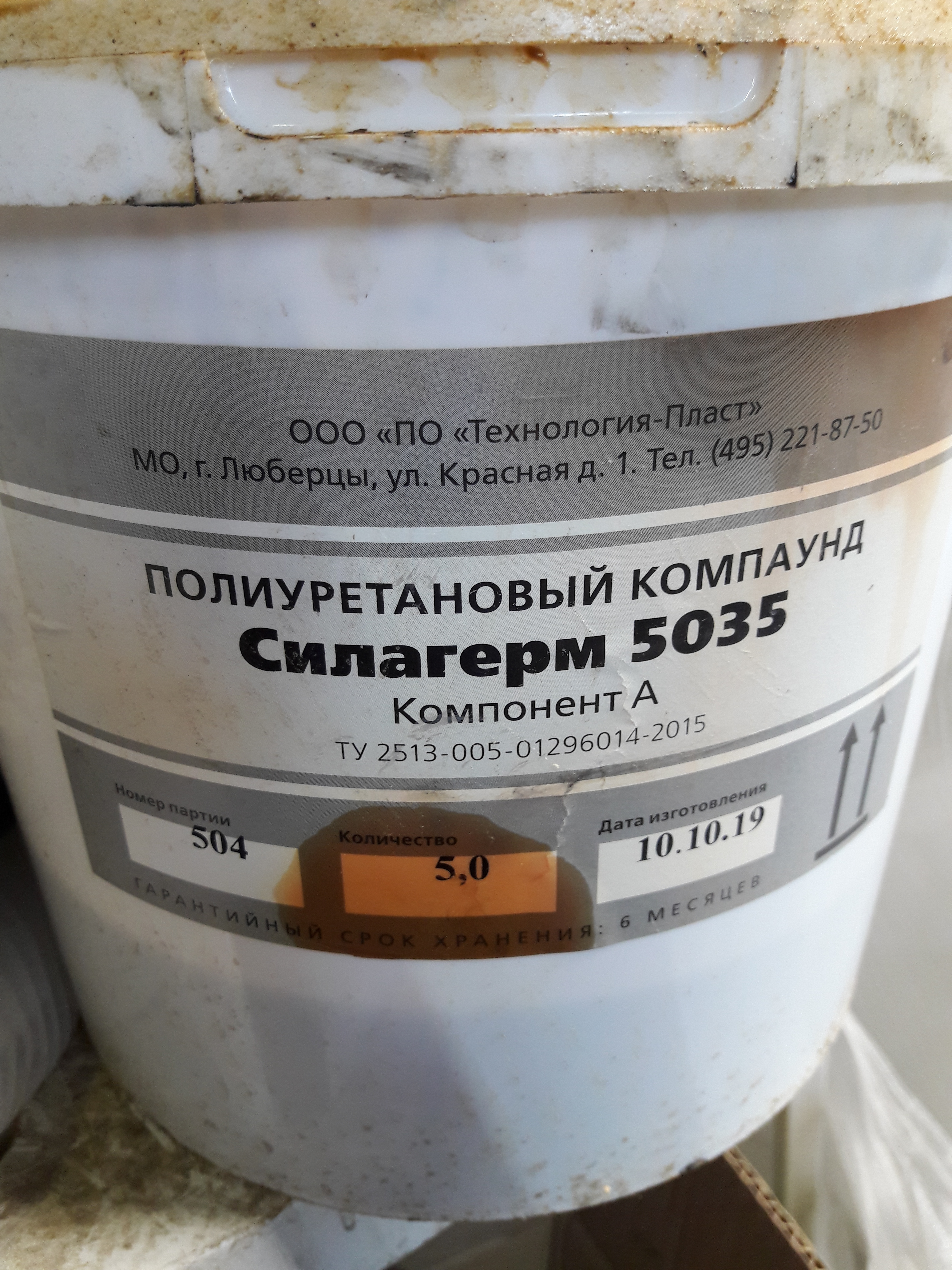

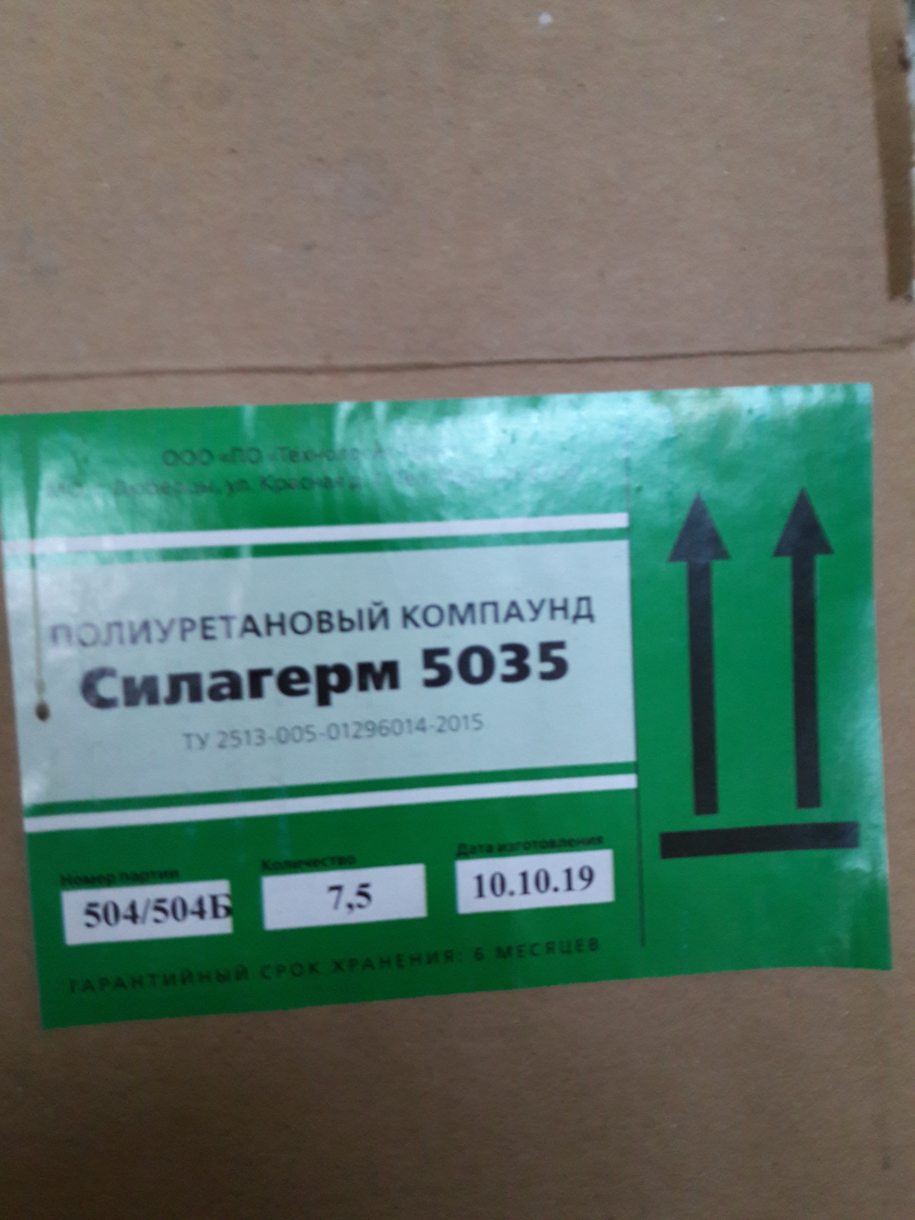

Есть же специальные компаунды для создания форм под заливку и не дорого это.Пяти килограммовые банки +2,5 кг отвердитель .На работе валяется банка ,сфотаю к вечеру .За пилить модель -болван и сделать хорошую многоразовую форму ! Я представляю себе того кто ошкуривает эпоксидку на порах :hehehe:

Я столько не выпью ,что бы компаундом мазать пеноплекс ! Делается позитивная модель из дерева, шлифуется ,красится и заливается компаундом ,он становится "резиновым" и легко отстаёт от модели ! Так же легко будут выниматься отливки ! Не использованный отвердитель надо хранить без воздуха в таре ,иначе засахаривается и выбрасывается !

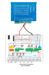

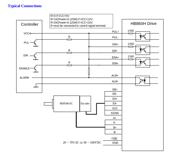

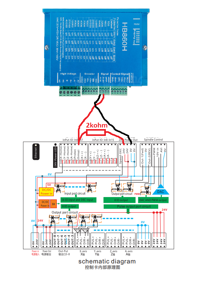

Здравствуйте. Имеется драйвер HB860H, имеется контроллер mk4-et.
Я подключаю их вот таким образом:
ри.png (1204 просмотра) <a class='original' href='./download/file.php?id=196645&sid=846cef5402360b215599d20936b6d118&mode=view' target=_blank>Загрузить оригинал (271.74 КБ)</a>
и получаю постоянно включенный e-stop независимо от того находится ли драйвер в аларме или нет. В нормальном, открытом состоянии сопротивление между ALM+ и ALM- около 5Мом. В аларме около 2Ком.
Я мерял ток между e-stop и нулём когда ALM в открытом состоянии и ток около 3Мили ампер. По моим прикидкам при 24в и 5Мом должен быть ток около 5Микро Ампер.
Помогите пожалуйста разобраться, что я делаю не правильно? Как так много тока просачивается через 5Мом? Если какие-то предложение типа подтянуть что-то куда-то то как можно более детально пожалуйста - какой пин, каким примерно номиналом и к чему подтянуть. Я немного неумный и своими экспериментами уже спалил одну оптопару на одном контроллере так что там теперь всегда 25ом в любом состоянии.
