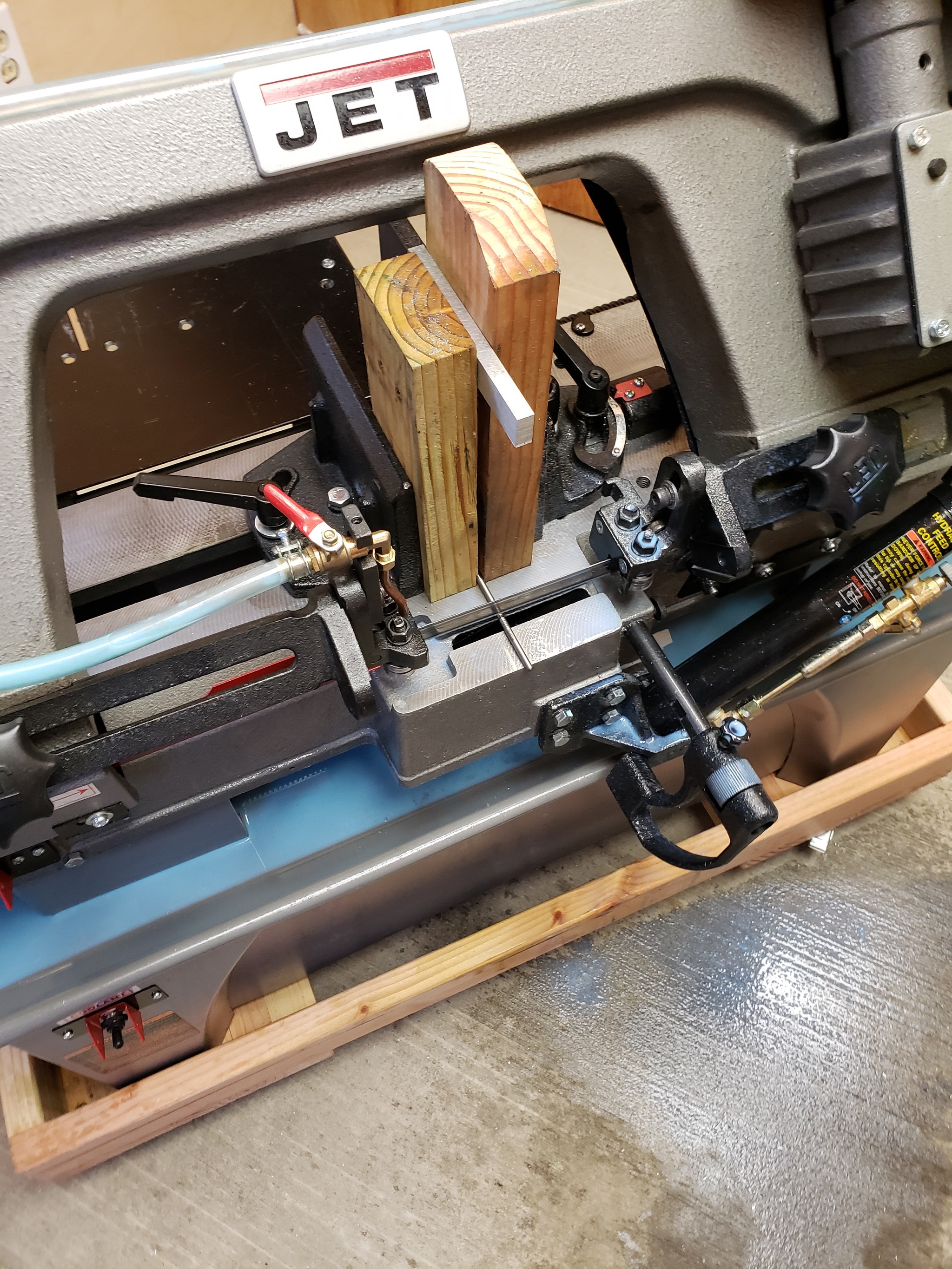

tsipa740
Сообщения: 130
Зарегистрирован: 16 июн 2020, 00:09
Репутация: 15
Настоящее имя: Sergei
Сообщение tsipa740 »
Андрей Г. писал(а): ↑16 июл 2021, 08:24 Всем привет
Вопрос уверен точно обсуждался, ну уж не ругайте только делитанта, купил пару длинных фрез в алиэкспрессе но на столько длинные мне не нужны, нужно укоротить примерно на 20-30мм., я могу сделать это просто болгаркой с обычным отрезным диском а потом хвост подровнять на наждаке, может лопнуть при отрезке, деформироваться и т.п.? Неохото испортить фрезы а то потом опять месяц ждать посылку.
Я резал хсс свёрла(ну штуки типа сверел, не суть важно) на ленточнике уот так уот. Ничего не стрельнуло и не лопнуло, правды ради, выбег я потом не проверял - там применение этой штуки точности не подразумевает.
1621206724176763964.jpg (1327 просмотров) <a class='original' href='./download/file.php?id=196661&sid=5260bc4438b0fc62fcad10dbe17b2a2d&mode=view' target=_blank>Загрузить оригинал (1.73 МБ)</a>
