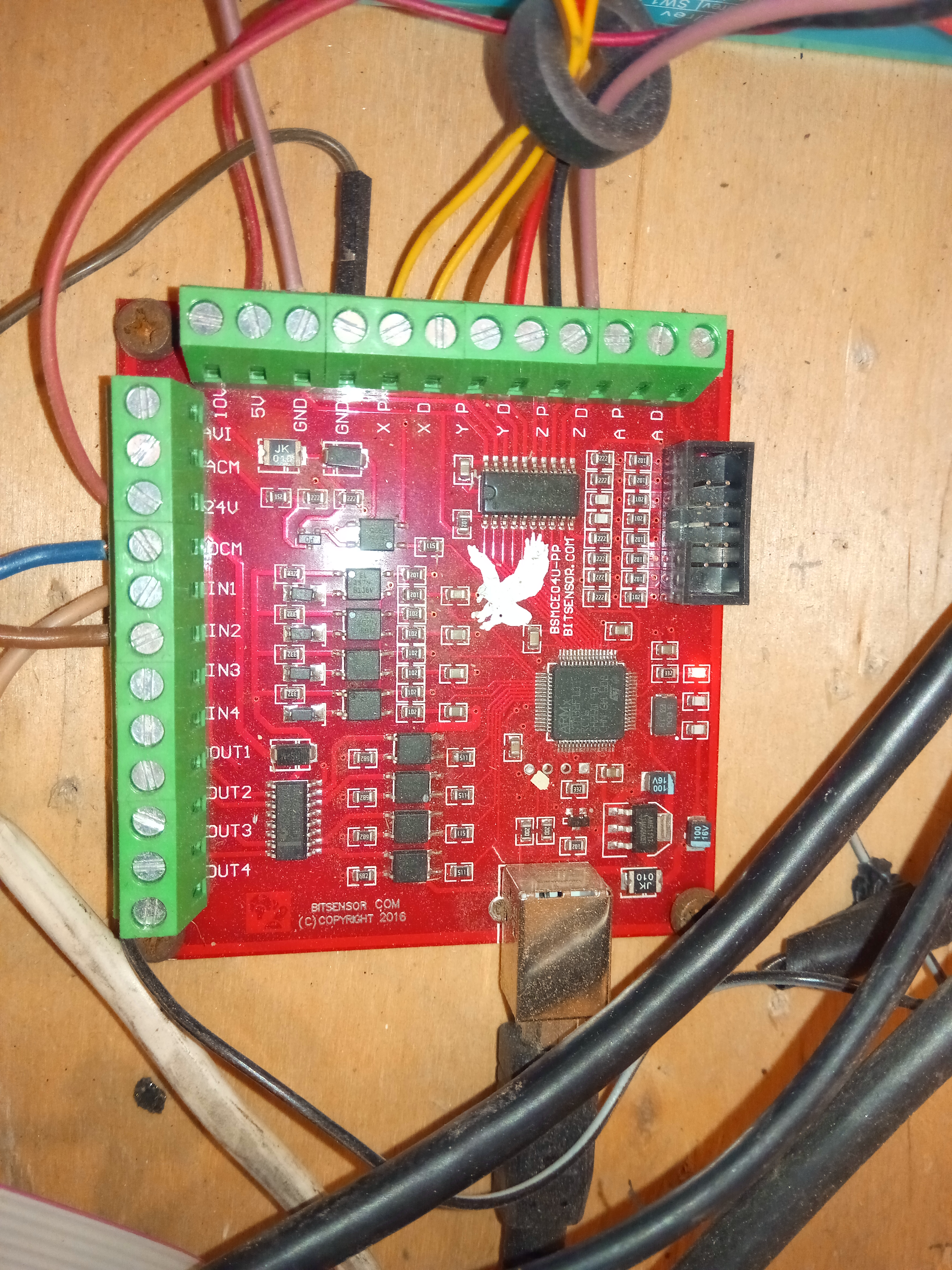

На чем я остановился. Попробовал измерить вольтаж на выходах. Нигде нет ничего похожего на управлением шпинделем. Везде нули. Возникли вопросы...
Правильно ли я понимаю что на плате управления 10 вольт и 24 вольта это не выходы, а входа для питания платы?
Потому как у меня на плату приходит 5 вольт только, и я вот задумался а как она сделает 10?! Будет преобразовывать или мне их надо подать, чтобы ШИМ мог их использовать?
Всё это я делал при активированном шпинделе в мач3. Тыкал мультиметром на
ACM-OUT[1,2,3],GND, 10V
GND-10V
IMG_20210531_111552.jpg (9553 просмотра) <a class='original' href='./download/file.php?id=195772&sid=ca1102369395fce9894ba9dc16dddd1d&mode=view' target=_blank>Загрузить оригинал (5.25 МБ)</a>

Сообщения: 5886
Re: Прошу помощи. Надо соединить Kinda и bsmce04u-pp через ШИМ. Работу оплачу.
1. Никто вникать увы не будет, выж не хотите документацию читать, вот и мы не хотим :).
2. ШИМ мультиметром не померять, осцилограф надо..., либо сделайте RC-фильтр и меряйте после него.
3. Что там входы, что выходы знать не знаю, однако некоторые устройства имеют в своем составе "повышайку", а некоторые не имеют, и тогда в документации написано "до ХХ вольт, но не более чем подано".

digiTALker писал(а): ↑ Потому как у меня на плату приходит 5 вольт только, и я вот задумался а как она сделает 10?! Будет преобразовывать или мне их надо подать, чтобы ШИМ мог их использовать?
Гляньте на вами выложенную схему в первом сообщении, особое внимание на пины двух плат 24V-24V...

SVP писал(а): ↑31 май 2021, 13:14 1. Никто вникать увы не будет, выж не хотите документацию читать, вот и мы не хотим :).
1. Очень хочу,читаю и перечитываю, просто уровень компетенции не даёт понять всё, что там написано. Даже уже обратился к англоязычной документации. Потихонечку что-то становится ясно, но вот например то что вы написали в пункте два, я не знал. Это уже требует более фундаментального бэкграунда. Спасибо что сказали, сэкономите мне массу времени. Про то что никто не хочет вникать, так я не просто так предлагаю расплатиться. Я прекрасно понимаю что мои проблемы могу стать чужими добровольно только за деньги.
3. По входам выходам детальной инфы я пока не нашёл. Но потихоньку обрастаю новыми мануалами.
datasheet rnr.png (9523 просмотра) <a class='original' href='./download/file.php?id=195780&sid=ca1102369395fce9894ba9dc16dddd1d&mode=view' target=_blank>Загрузить оригинал (146.09 КБ)</a>
вот напимер нашел вот такой даташит. Правда он для платы более ранней ревизии. Нет 10в клеммы.
Кстати я так и разобрался это клемма выводит 10в или принимает. Ведь рядом 5в приходит с БП.
Я уже утратил надежду, что мне комплексно кто-то поможет, вот иногда заскакивает кто-нить и подкинет мне крупицу ценной инфы.
Это дело мне придётся добить, выбора нет другого. Потом отчитаюсь, авось кому еще поможет.

Правильно ли я понимаю ход вашей мысли, что плате управления можно подкормить 24в извне, и тогда у неё хватит мощи генерить 10в?
Кстати что касается ШИМ и померять его мультиметром...
В документации сказано что у моей платы
В версии платы 2016г имеется встроенный конвертер ШИМ – Аналоговое
напряжение.
Не требует настройки, необходимые параметры встроены в плагин к Mach3.
Должно быть включено управление ШИМ, как описано выше.
Именно эту схему я и прикладывал выше. Означает ли это, что мультиметр должен таки выдавать значения осмысленные?

На вашей последней схеме, тоже видна внешняя запитка платы от 12-24В. А вот и еще на схемах в нете для вас нашел ;)
1.png (9507 просмотров) <a class='original' href='./download/file.php?id=195785&sid=ca1102369395fce9894ba9dc16dddd1d&mode=view' target=_blank>Загрузить оригинал (102.66 КБ)</a>

Фигзнает как работает ваше железо, но в что-то в середине почему-то заходит аж 12-24в... В COM.
И в инструкции написано что это все нужно для "датчиков", что там про генерацию ШИМ неизвестно.
"конвертер ШИМ – Аналоговое напряжение."- это что ?
На выходе RC фильтра напряжение будет, на выходе "непонятно чего" будет непонятно что.

потенциальные 24в яб в частотник не подавал на вход для 10в...
