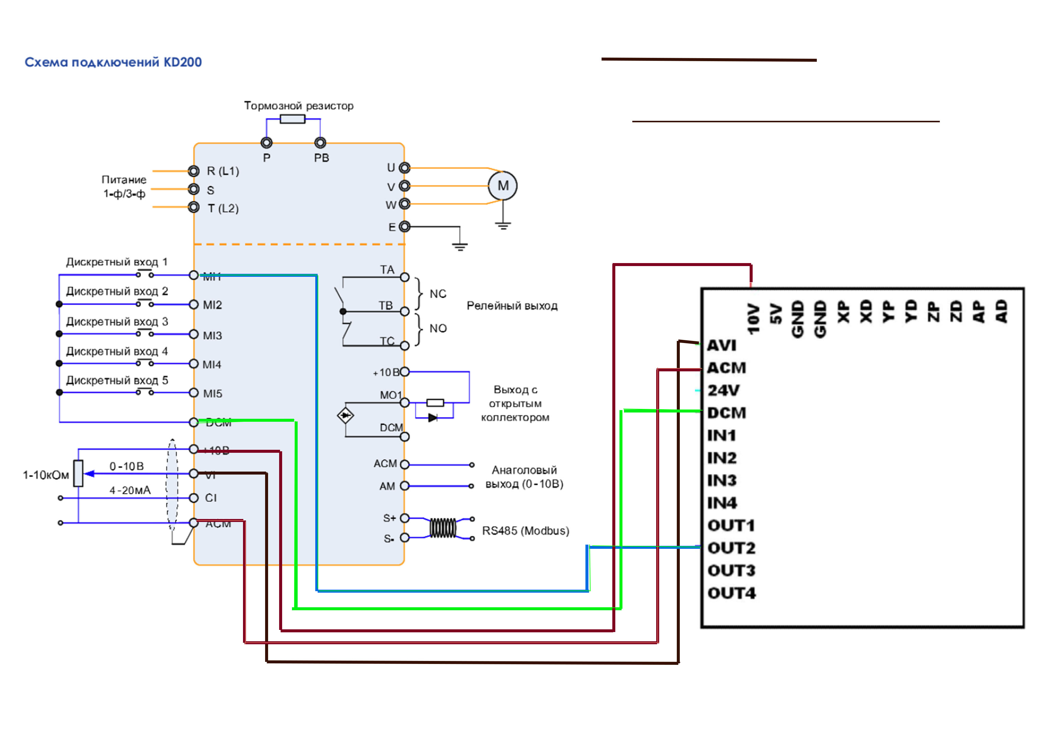

Попробую апнуть тему. Немного поковырялся и накидал схему на суд знающих. Не разобрался пока куда кидать 24в.
схема подключения.jpg (9714 просмотров) <a class='original' href='./download/file.php?id=195477&sid=4099e682f82709ce9e335141e2fdcd04&mode=view' target=_blank>Загрузить оригинал (364.98 КБ)</a>
Еще в мануале к плате сказано
В версии платы 2016г имеется встроенный конвертер ШИМ – Аналоговое
напряжение.
Не требует настройки, необходимые параметры встроены в плагин к Mach3.
Что за плагин такой? Есть мысли у кого? :thinking:
Далее план действий следующий. Замерить что выходит на клемах платы ACM-DCM при увеличении SRO in Mach3.

Сообщение steals_y2k »
в линуксе было бы проще давно использовать рс485 через юсб))
возможно, всё правильно, в частотнике-то стоит управление с 0-10В?))
24 здесь никуда не нужны, имхо. у него есть внутренний источник, который используется при данной схеме подключения.
digiTALker писал(а): Замерить что выходит на клемах платы ACM-DCM при увеличении
avi/acm

По сути все верно, 24в надо для концевиков, тут речь не про них. ACM и DCM это земли, вы там ничего не намеряете.

По идее все подключено верно. Аналоговая земля есть, выход AVI идет на вход VI частотника обеспечивая регулировку оборотов. Переменный резистор (хотя-бы средний вывод) нужно отсоединить. Нужно-ли 10В соединять, не ясно. . Если с частотника выходит 10 В и с платы тоже 10, то при отсутствии защиты от дураков может что-то пойти не так. Если плата требует 10 В, то все Ок. Цифровая земля тоже присутствует, а назначение цифровых входов можно выбрать любое при настройке. Так-что если настройки правильные, и плата выдает аналог 0/10 В, то все нормально. Если что-то соединено не так, сгореть ничего не может. Частотник штука умная. Может что-то не заработать, но это увидите в процессе.

svm писал(а): Нужно-ли 10В соединять, не ясно
да. какие-то платы делают из своего питания 0..10, а животик-из внешнего.

Апаю тему. Мне по прежнему требуется помощь.
На чем я остановился. Попробовал измерить вольтаж на выходах. Нигде нет ничего похожего на управлением шпинделем. Везде нули. Возникли вопросы...
Правильно ли я понимаю что на плате управления 10 вольт и 24 вольта это не выходы, а входа для питания платы?
Потому как у меня на плату приходит 5 вольт только, и я вот задумался а как она сделает 10?! Будет преобразовывать или мне их надо подать, чтобы ШИМ мог их использовать?
Всё это я делал при активированном шпинделе в мач3. Тыкал мультиметром на
ACM-OUT[1,2,3],GND, 10V
GND-10V
IMG_20210531_111552.jpg (9545 просмотров) <a class='original' href='./download/file.php?id=195772&sid=4099e682f82709ce9e335141e2fdcd04&mode=view' target=_blank>Загрузить оригинал (5.25 МБ)</a>
16224493184451895368915.jpg (9545 просмотров) <a class='original' href='./download/file.php?id=195773&sid=4099e682f82709ce9e335141e2fdcd04&mode=view' target=_blank>Загрузить оригинал (8.77 МБ)</a>
16224493632221536560093.jpg (9545 просмотров) <a class='original' href='./download/file.php?id=195774&sid=4099e682f82709ce9e335141e2fdcd04&mode=view' target=_blank>Загрузить оригинал (8.56 МБ)</a>
16224495087101350973842.jpg (9545 просмотров) <a class='original' href='./download/file.php?id=195775&sid=4099e682f82709ce9e335141e2fdcd04&mode=view' target=_blank>Загрузить оригинал (8.92 МБ)</a>

1. Никто вникать увы не будет, выж не хотите документацию читать, вот и мы не хотим :).
2. ШИМ мультиметром не померять, осцилограф надо..., либо сделайте RC-фильтр и меряйте после него.
3. Что там входы, что выходы знать не знаю, однако некоторые устройства имеют в своем составе "повышайку", а некоторые не имеют, и тогда в документации написано "до ХХ вольт, но не более чем подано".

digiTALker писал(а): Потому как у меня на плату приходит 5 вольт только, и я вот задумался а как она сделает 10?! Будет преобразовывать или мне их надо подать, чтобы ШИМ мог их использовать?
Гляньте на вами выложенную схему в первом сообщении, особое внимание на пины двух плат 24V-24V...

1. Очень хочу,читаю и перечитываю, просто уровень компетенции не даёт понять всё, что там написано. Даже уже обратился к англоязычной документации. Потихонечку что-то становится ясно, но вот например то что вы написали в пункте два, я не знал. Это уже требует более фундаментального бэкграунда. Спасибо что сказали, сэкономите мне массу времени. Про то что никто не хочет вникать, так я не просто так предлагаю расплатиться. Я прекрасно понимаю что мои проблемы могу стать чужими добровольно только за деньги.
3. По входам выходам детальной инфы я пока не нашёл. Но потихоньку обрастаю новыми мануалами.
datasheet rnr.png (9515 просмотров) <a class='original' href='./download/file.php?id=195780&sid=4099e682f82709ce9e335141e2fdcd04&mode=view' target=_blank>Загрузить оригинал (146.09 КБ)</a>
вот напимер нашел вот такой даташит. Правда он для платы более ранней ревизии. Нет 10в клеммы.
Кстати я так и разобрался это клемма выводит 10в или принимает. Ведь рядом 5в приходит с БП.
Я уже утратил надежду, что мне комплексно кто-то поможет, вот иногда заскакивает кто-нить и подкинет мне крупицу ценной инфы.
Это дело мне придётся добить, выбора нет другого. Потом отчитаюсь, авось кому еще поможет.

Правильно ли я понимаю ход вашей мысли, что плате управления можно подкормить 24в извне, и тогда у неё хватит мощи генерить 10в?
Кстати что касается ШИМ и померять его мультиметром...
В документации сказано что у моей платы
напряжение.
Должно быть включено управление ШИМ, как описано выше.
Именно эту схему я и прикладывал выше. Означает ли это, что мультиметр должен таки выдавать значения осмысленные?
