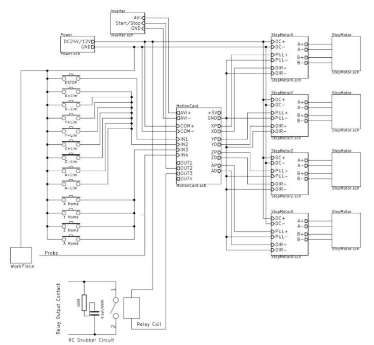

Здравствуйте.
Сразу схема подключения!
И настройка соответствия оборотов.
Имеется в наличии плата RNR Universal USB Card Motion Control Mach3 Special Ed. v2.0
Вот её схема подключения через ШИМ
А теперь что написано со стороны инвертора:
5.5 Запуск и остановка с помощью внешних цифровых сигналов, регулировка частоты через внешний аналоговый сигнал тока 4~20мA
Установка параметров: F0-02=1, F0-03=3, F5-01=02
Запуск и остановка: замыкание «MI1 – DCM» - прямое вращение двигателя; замыкание «MI2—DCM» - обратное вращение двигателя; размыкание MI1, MI2 от DCM – останов двигателя
Регулировка частоты: при помощи изменения значения внешнего аналогового сигнала тока (CI, ACM)
Фотка с самого инвертора:
На схеме платы есть FWD, коего нет на самом инверторе, быть может есть еще обозначение соответствующее значению на инверторе?
Так же на инверторе нет AVI , а есть просто AM и VI.
Не могли бы вы мне подсказать в какие клеммы на инверторе нужно соответствуют схеме платы управления?
Так же прикрепляю сами руководства. За помощь готов расплатиться :beer:

такое ощущение, что они все одинаковые🙄
fwd на схеме-это скорее всего mi1, на котором по умолчанию и забит вход на прямое вращение.
вы же сами пишете о регулировке подачей напряжения с платы на разъем CI. на странице 35 руководства вроде всё написано🙄

Попробую апнуть тему. Немного поковырялся и накидал схему на суд знающих. Не разобрался пока куда кидать 24в.
схема подключения.jpg (9125 просмотров) <a class='original' href='./download/file.php?id=195477&mode=view' target=_blank>Загрузить оригинал (364.98 КБ)</a>

возможно, всё правильно, в частотнике-то стоит управление с 0-10В?))
24 здесь никуда не нужны, имхо. у него есть внутренний источник, который используется при данной схеме подключения.

По сути все верно, 24в надо для концевиков, тут речь не про них. ACM и DCM это земли, вы там ничего не намеряете.

По идее все подключено верно. Аналоговая земля есть, выход AVI идет на вход VI частотника обеспечивая регулировку оборотов. Переменный резистор (хотя-бы средний вывод) нужно отсоединить. Нужно-ли 10В соединять, не ясно. . Если с частотника выходит 10 В и с платы тоже 10, то при отсутствии защиты от дураков может что-то пойти не так. Если плата требует 10 В, то все Ок. Цифровая земля тоже присутствует, а назначение цифровых входов можно выбрать любое при настройке. Так-что если настройки правильные, и плата выдает аналог 0/10 В, то все нормально. Если что-то соединено не так, сгореть ничего не может. Частотник штука умная. Может что-то не заработать, но это увидите в процессе.

Апаю тему. Мне по прежнему требуется помощь.
На чем я остановился. Попробовал измерить вольтаж на выходах. Нигде нет ничего похожего на управлением шпинделем. Везде нули. Возникли вопросы...
Правильно ли я понимаю что на плате управления 10 вольт и 24 вольта это не выходы, а входа для питания платы?
Потому как у меня на плату приходит 5 вольт только, и я вот задумался а как она сделает 10?! Будет преобразовывать или мне их надо подать, чтобы ШИМ мог их использовать?
Всё это я делал при активированном шпинделе в мач3. Тыкал мультиметром на
ACM-OUT[1,2,3],GND, 10V
GND-10V

1. Никто вникать увы не будет, выж не хотите документацию читать, вот и мы не хотим :).
2. ШИМ мультиметром не померять, осцилограф надо..., либо сделайте RC-фильтр и меряйте после него.
3. Что там входы, что выходы знать не знаю, однако некоторые устройства имеют в своем составе "повышайку", а некоторые не имеют, и тогда в документации написано "до ХХ вольт, но не более чем подано".

digiTALker писал(а): Потому как у меня на плату приходит 5 вольт только, и я вот задумался а как она сделает 10?! Будет преобразовывать или мне их надо подать, чтобы ШИМ мог их использовать?
Гляньте на вами выложенную схему в первом сообщении, особое внимание на пины двух плат 24V-24V...

digiTALker писал(а): Правильно ли я понимаю ход вашей мысли
:aga:
На вашей последней схеме, тоже видна внешняя запитка платы от 12-24В. А вот и еще на схемах в нете для вас нашел ;)
1.png (8910 просмотров) <a class='original' href='./download/file.php?id=195785&mode=view' target=_blank>Загрузить оригинал (102.66 КБ)</a>

Фигзнает как работает ваше железо, но в что-то в середине почему-то заходит аж 12-24в... В COM.
И в инструкции написано что это все нужно для "датчиков", что там про генерацию ШИМ неизвестно.
"конвертер ШИМ – Аналоговое напряжение."- это что ?
На выходе RC фильтра напряжение будет, на выходе "непонятно чего" будет непонятно что.
Можно ли померять вашим мультиметром напряжение вам никто не скажет, моим можно.
Но чтобы что-то намерять, надо чтобы в маче это все было настроено нормально.
потенциальные 24в яб в частотник не подавал на вход для 10в...
Это... навалом же тем как по 485 итп частотники подключать, зачем вам танцы с бубнами со всей этой "ерундой"....
