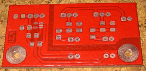

Сделал первую плату в новой версии, в ленивом варианте :D Оттюнингованная навигация гОраздо более приятна, спасибо! Разные вкусности типа масштабируемых маркеров и отображение направлений переходов тоже весьма порадовали :good:
Базу инструментов перезаполнял быстро и скопом, вот она мне крови попила https://github.com/XRay3D/GERBER_X3/issues/47

kfmut, как маску гравировали на контактных площадках? Подпружиненным гравером?
kfmut
Сообщения: 922
Репутация: 147
Откуда: г.Тверь
Re: GGEasy (фрезеровка печатных плат на ЧПУ)
Сообщение kfmut »
sas_75 писал(а): kfmut, как маску гравировали на контактных площадках? Подпружиненным гравером?
Нет, до подружиненного гравёра так и не добрался. Обычная пирамидка и карта высот в программе управления.

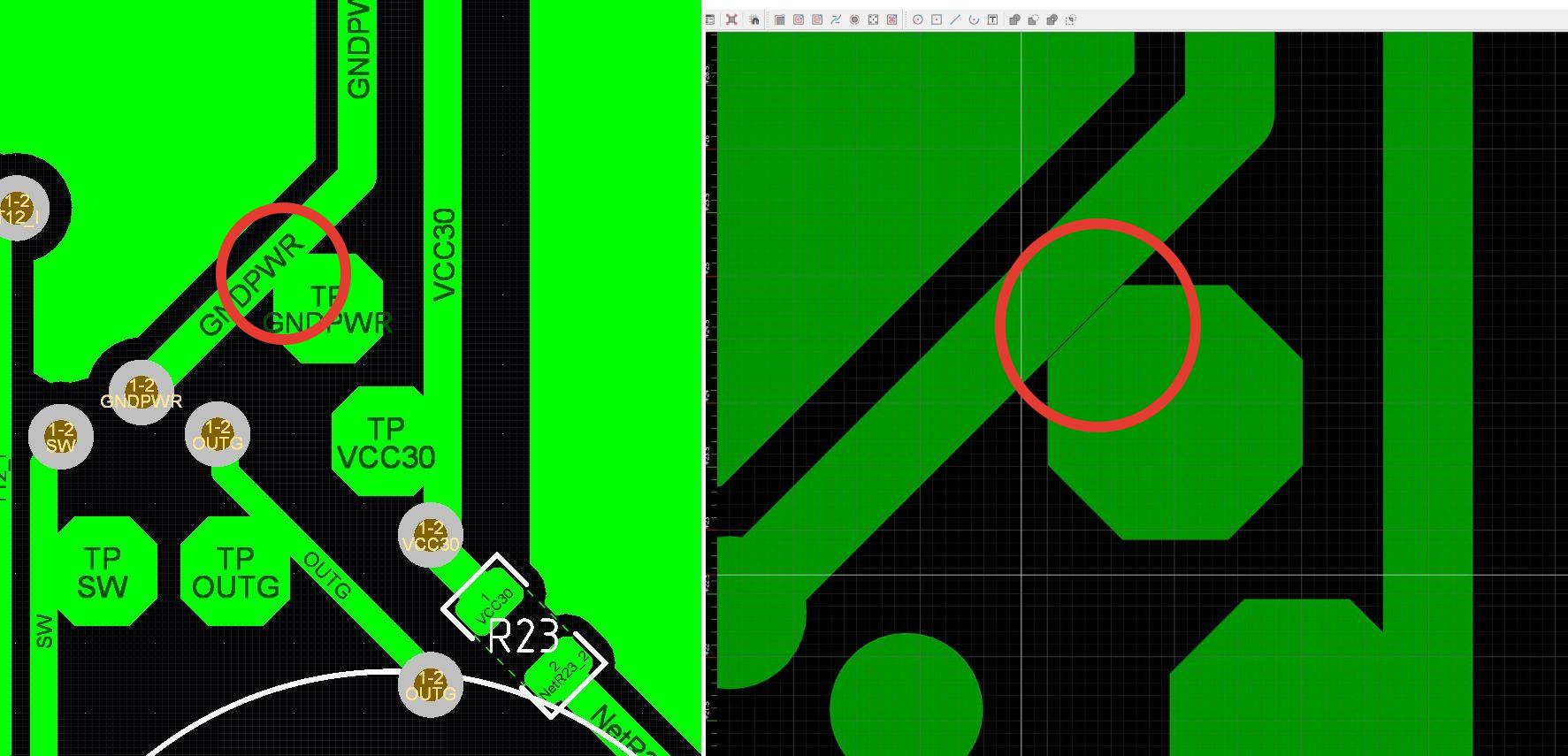

GGEasy_080.
При загрузке Гербера словил некий глюк. Прилагаю сам гербер и картинку части платы с ошибкой. Помогите разобраться.

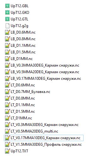

И еще по поводу "неожиданной" для программы смены расширения файлов УП. Допустим, пользователь создал все необходимые УП, при этом дефолтное расширение tap в настройках не менялось. В этом случае именование файлов УП внутри программы (в списке файлов УП) не производит формирование расширения. Теперь идем в настройки и меняем дефолтное расширение на nc. Как только нажимаем "ок" именование файлов в списке УП изменяется странным образом, НЕКОТОРЫМ из них присваивается расширение вида .tap_TS или .tap_BS прямо в списке файлов!!! Теперь вывести их с автоматически формируемым расширением nc уже невозможно... Короче, похоже на багу...
Кроме того, если в списке файлов УП появляется явное расширение nc, то и редактировать имя файла левым кликом по нему становится невозможным! Нет, нужно откатываться на 0.7.9...
GGEasy080_FileNamingIssue.jpg (1563 просмотра) <a class='original' href='./download/file.php?id=193637&sid=af782d23870424de36baaa4d7531412d&mode=view' target=_blank>Загрузить оригинал (69.44 КБ)</a>
Вот пример, как хотелось бы видеть корень папки проекта после вывода всех УП:
GGEasy080_FileNamingExample.jpg (1561 просмотр) <a class='original' href='./download/file.php?id=193642&sid=af782d23870424de36baaa4d7531412d&mode=view' target=_blank>Загрузить оригинал (32.02 КБ)</a>
Тут еще конечно есть над чем подумать, но это гораздо удобнее для последующей загрузки в Candle.

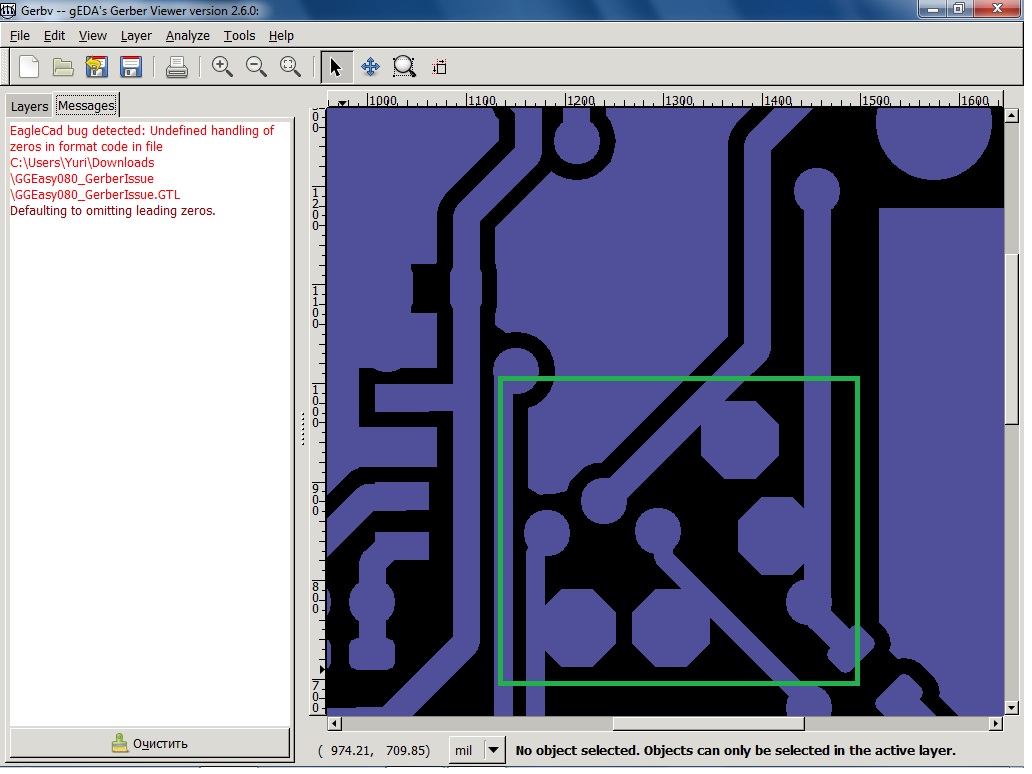

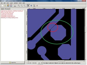

vladi552 писал(а): GGEasy_079 грузит гербер также... Может быть, это ошибка экспорта из Альтиума?
Вы сами ответили по сути на свой вопрос. Берём любой просмотрщик gerber-ов и видим, что как нарисовали, так Вам и экспортировали:
