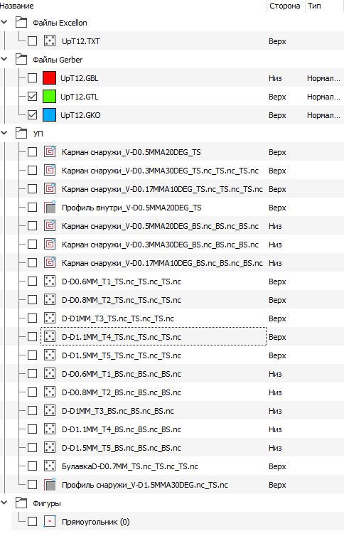

И еще по поводу "неожиданной" для программы смены расширения файлов УП. Допустим, пользователь создал все необходимые УП, при этом дефолтное расширение tap в настройках не менялось. В этом случае именование файлов УП внутри программы (в списке файлов УП) не производит формирование расширения. Теперь идем в настройки и меняем дефолтное расширение на nc. Как только нажимаем "ок" именование файлов в списке УП изменяется странным образом, НЕКОТОРЫМ из них присваивается расширение вида .tap_TS или .tap_BS прямо в списке файлов!!! Теперь вывести их с автоматически формируемым расширением nc уже невозможно... Короче, похоже на багу...
Кроме того, если в списке файлов УП появляется явное расширение nc, то и редактировать имя файла левым кликом по нему становится невозможным! Нет, нужно откатываться на 0.7.9...
GGEasy080_FileNamingIssue.jpg (1350 просмотров) <a class='original' href='./download/file.php?id=193637&sid=2fc89b52bffac25e4fcef7d24be25847&mode=view' target=_blank>Загрузить оригинал (69.44 КБ)</a>
Вот пример, как хотелось бы видеть корень папки проекта после вывода всех УП:
GGEasy080_FileNamingExample.jpg (1348 просмотров) <a class='original' href='./download/file.php?id=193642&sid=2fc89b52bffac25e4fcef7d24be25847&mode=view' target=_blank>Загрузить оригинал (32.02 КБ)</a>
Тут еще конечно есть над чем подумать, но это гораздо удобнее для последующей загрузки в Candle.
