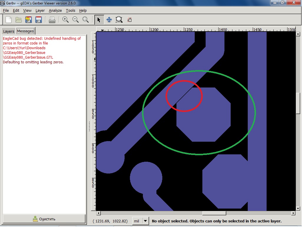

GGEasy_080.
При загрузке Гербера словил некий глюк. Прилагаю сам гербер и картинку части платы с ошибкой. Помогите разобраться.
GGEasy080_GerberIssue.jpg (1820 просмотров) <a class='original' href='./download/file.php?id=193603&sid=4e6a28a4fc82246e2364c78d15474a40&mode=view' target=_blank>Загрузить оригинал (178.07 КБ)</a>
GGEasy080_GerberIssue.rar
(148.08 КБ) 129 скачиваний
GGEasy_079 грузит гербер также... Может быть, это ошибка экспорта из Альтиума?

vladi552 писал(а): ↑ GGEasy_079 грузит гербер также... Может быть, это ошибка экспорта из Альтиума?
Вы сами ответили по сути на свой вопрос. Берём любой просмотрщик gerber-ов и видим, что как нарисовали, так Вам и экспортировали:
Gerber - копия.jpg (1798 просмотров) <a class='original' href='./download/file.php?id=193611&sid=4e6a28a4fc82246e2364c78d15474a40&mode=view' target=_blank>Загрузить оригинал (152.52 КБ)</a>
Gerber_1 - копия.jpg (1798 просмотров) <a class='original' href='./download/file.php?id=193612&sid=4e6a28a4fc82246e2364c78d15474a40&mode=view' target=_blank>Загрузить оригинал (138.04 КБ)</a>
