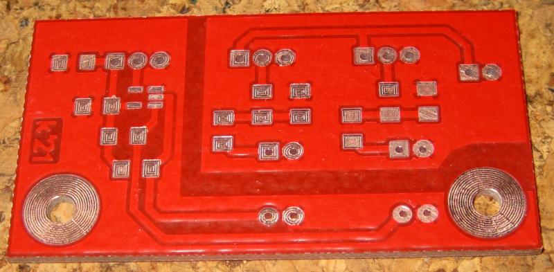

Сделал первую плату в новой версии, в ленивом варианте :D Оттюнингованная навигация гОраздо более приятна, спасибо! Разные вкусности типа масштабируемых маркеров и отображение направлений переходов тоже весьма порадовали :good:
Базу инструментов перезаполнял быстро и скопом, вот она мне крови попила https://github.com/XRay3D/GERBER_X3/issues/47

kfmut, как маску гравировали на контактных площадках? Подпружиненным гравером?
kfmut
Сообщения: 922
Репутация: 147
Откуда: г.Тверь
Re: GGEasy (фрезеровка печатных плат на ЧПУ)
Сообщение kfmut »
sas_75 писал(а): kfmut, как маску гравировали на контактных площадках? Подпружиненным гравером?
Нет, до подружиненного гравёра так и не добрался. Обычная пирамидка и карта высот в программе управления.
sas_75
Сообщения: 432
Репутация: 115
Откуда: Владивосток
Сообщение sas_75 »
Маска наносилась без снятия платы со станка?
kfmut
Сообщения: 922
Репутация: 147
Откуда: г.Тверь
Сообщение kfmut »
sas_75 писал(а): Маска наносилась без снятия платы со станка?
Да, без снятия. По другому карту высот не сохранить :wik:
