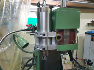

на универсале вот так сделал
20200924_131310.jpg (3400 просмотров) <a class='original' href='./download/file.php?id=186439&sid=fcad0c7937da7ca67a342e1dcd56e8c1&mode=view' target=_blank>Загрузить оригинал (3.74 МБ)</a>
очень удобно. по кнопке переключаются шпиндели и система координат сдвигается. А когда не нужен китаец, его можно наверху закрепить.

alex_sar писал(а): на универсале вот так сделал
Это "жрет" ход стола. У меня стол что то 1000х500 и этого мало бывает. Вот это давно сделал viewtopic.php?p=549304#p549304

Класс! Но этож сколько высоты надо! У меня и так-то её почти нет )
Зато стол у меня по v-направляющей ездит относительно суппорта..

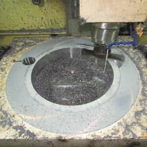

Обработка плиты 900х800х100. Больше хода оси Y.
Летучка ф300мм.
