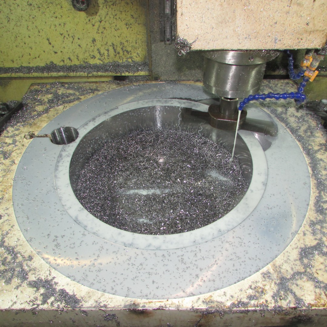

Re: Обрабатывающий центр SV500
Обработка плиты 900х800х100. Больше хода оси Y.
Летучка ф300мм.
IMG_1347 (Копировать).JPG (3390 просмотров) <a class='original' href='./download/file.php?id=190604&sid=8b355b1745d4c604af7a7b3646cb50b0&mode=view' target=_blank>Загрузить оригинал (372.11 КБ)</a>
