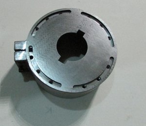

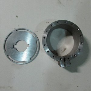

Фиксатор шпинделя с градуировкой 1 град.

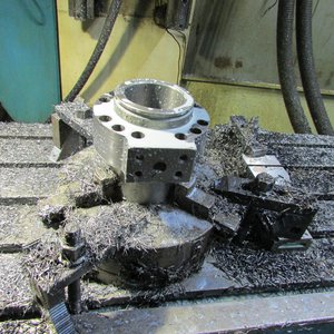

Токарка + фрезеровка = фиговина для гидравлики китайского крана. Ф160мм

Без токарки не получится конус?

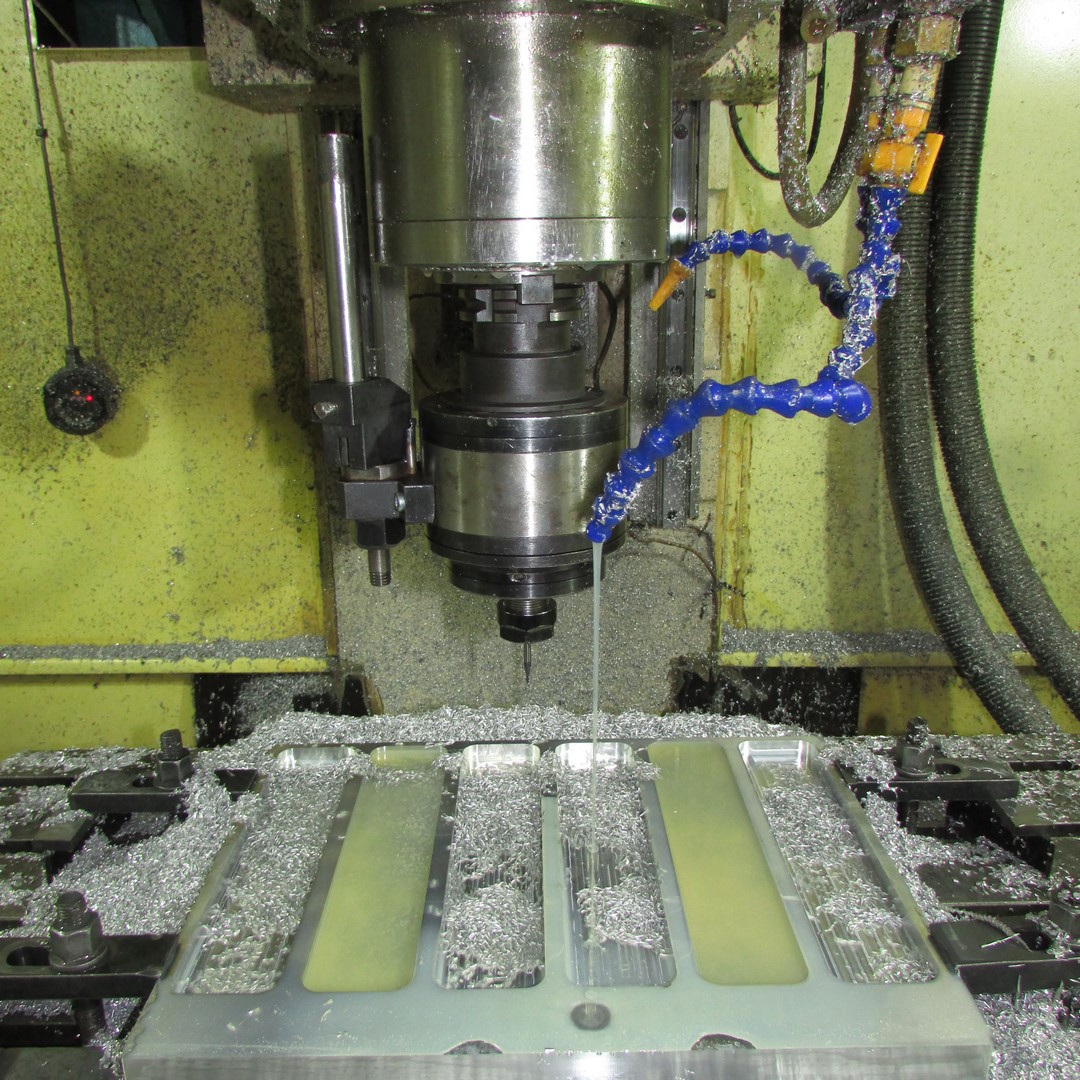

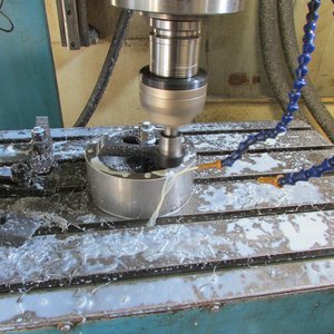

Купили мультипликатор 6:1 до 24000 об/мин, под мелкие фрезы. Процесс пошел шустрее.
IMG_1289 (Копировать).JPG (4705 просмотров) <a class='original' href='./download/file.php?id=186393&sid=ee3b8125857bf5a25558955794018c17&mode=view' target=_blank>Загрузить оригинал (387.74 КБ)</a>
inFamous
Сообщения: 716
Репутация: 278
Re: Обрабатывающий центр SV500
Сообщение inFamous »
Такие штуки греются что бешеные, нагрузки на них сильно не дашь, ибо внутрянка в пыль превратится, и под автосмену не годятся. Была у меня такая штука на производстве, фирму не скажу ибо не помню, вроде швейцарская(???), так вот, судя по инструкции на ней можно было только гравировать и то по 2-3 часа максимум, и не дай бог с СОЖ. При цене в 2 килобакса(б.у.) не более чем понтовая игрушка.
inFamous писал(а): ↑ Такие штуки греются что бешеные
Долго работать буду, сделаю охлаждаемый корпус от СОЖ
inFamous писал(а): ↑ нагрузки на них сильно не дашь, ибо внутрянка в пыль превратится
Фрезеровка фрезами до 3мм. Делаем прессформы для изготовления фильтров для авто.
inFamous писал(а): ↑ удя по инструкции на ней можно было только гравировать и то по 2-3 часа максимум
Пол часа хватает.
inFamous писал(а): ↑ и не дай бог с СОЖ
С СОЖ работаю. Другой трубочкой корпус охлаждаю.
inFamous писал(а): ↑ При цене в 2 килобакса(б.у.) не более чем понтовая игрушка.
У меня раз в 10 дешевше.
