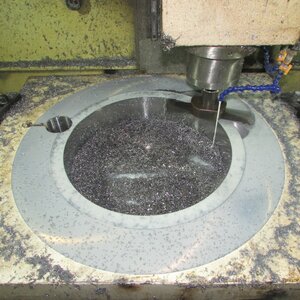

Re: Обрабатывающий центр SV500
Обработка плиты 900х800х100. Больше хода оси Y.
Летучка ф300мм.
IMG_1347 (Копировать).JPG (3379 просмотров) <a class='original' href='./download/file.php?id=190604&sid=c7b53fac479ff636791026e73858fc65&mode=view' target=_blank>Загрузить оригинал (372.11 КБ)</a>
