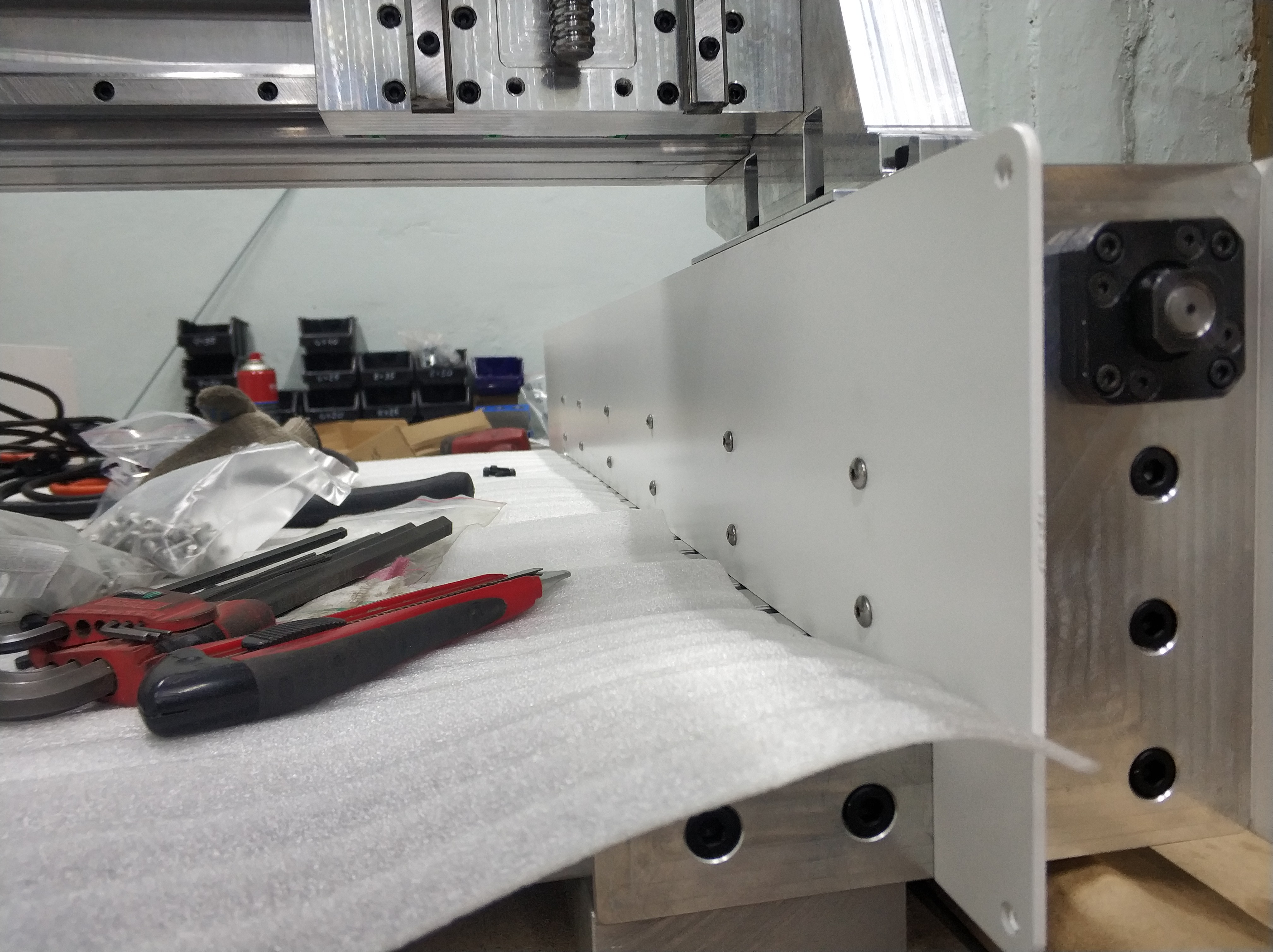

Немного сборки.
Вывел смазку гаек на портале и на зетке, так как к ним особо не подобраться после сборки.
IMG_20210126_175211.jpg (4105 просмотров) <a class='original' href='./download/file.php?id=191765&mode=view' target=_blank>Загрузить оригинал (1001.78 КБ)</a>
IMG_20210126_191208.jpg (4105 просмотров) <a class='original' href='./download/file.php?id=191766&mode=view' target=_blank>Загрузить оригинал (629.06 КБ)</a>
IMG_20210126_194149.jpg (4105 просмотров) <a class='original' href='./download/file.php?id=191767&mode=view' target=_blank>Загрузить оригинал (776.41 КБ)</a>
IMG_20210126_211715.jpg (4105 просмотров) <a class='original' href='./download/file.php?id=191768&mode=view' target=_blank>Загрузить оригинал (879.71 КБ)</a>
IMG_20210129_101019.jpg (4105 просмотров) <a class='original' href='./download/file.php?id=191769&mode=view' target=_blank>Загрузить оригинал (976.27 КБ)</a>

Re: Подиумный ЧПУ на сервах с многополюсным шпинделем!
ток щас заметил. зачем ты рельсы Z сместил к середине? плита то широкая а вот рельсы узко стоят.
