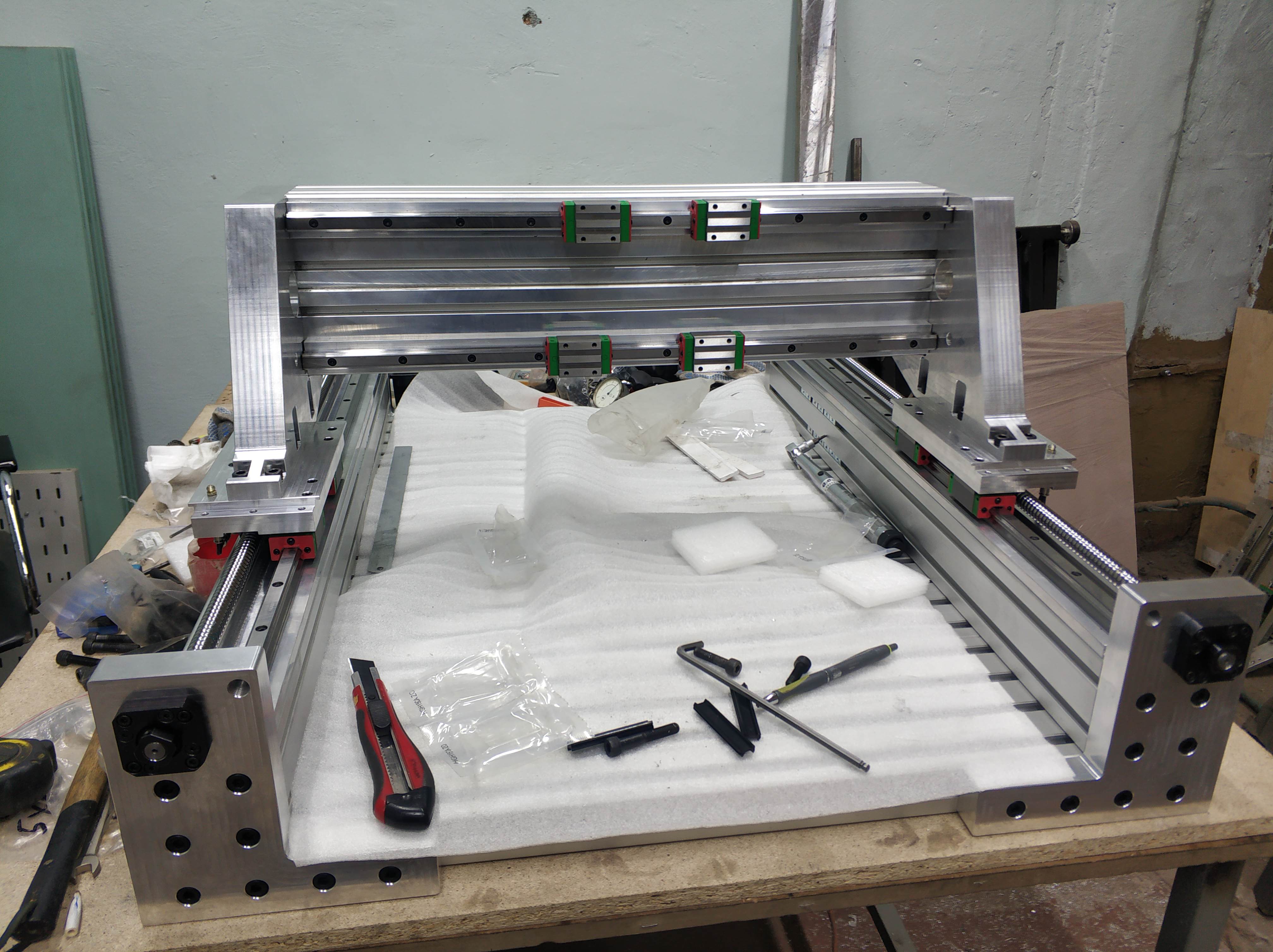

Немного сборки.
Вывел смазку гаек на портале и на зетке, так как к ним особо не подобраться после сборки.

Чуть апдейта, серва монструозно смотрится)))
IMG_20210201_204832.jpg (3721 просмотр) <a class='original' href='./download/file.php?id=192008&sid=0b9510fcbd7b633039a48700bfddfced&mode=view' target=_blank>Загрузить оригинал (2.13 МБ)</a>
IMG_20210201_204904.jpg (3721 просмотр) <a class='original' href='./download/file.php?id=192009&sid=0b9510fcbd7b633039a48700bfddfced&mode=view' target=_blank>Загрузить оригинал (2.14 МБ)</a>
IMG_20210204_214915.jpg (3721 просмотр) <a class='original' href='./download/file.php?id=192010&sid=0b9510fcbd7b633039a48700bfddfced&mode=view' target=_blank>Загрузить оригинал (2.28 МБ)</a>
IMG_20210205_140236.jpg (3721 просмотр) <a class='original' href='./download/file.php?id=192011&sid=0b9510fcbd7b633039a48700bfddfced&mode=view' target=_blank>Загрузить оригинал (1.98 МБ)</a>
dtw.moscow@gmail.com
Re: Подиумный ЧПУ на сервах с многополюсным шпинделем!
ток щас заметил. зачем ты рельсы Z сместил к середине? плита то широкая а вот рельсы узко стоят.
Gestap писал(а): серва монструозно смотрится)))
При резком старте/останове оси серва своим весом при таком рычаге не сковырнёт станок на пол?.. :)
