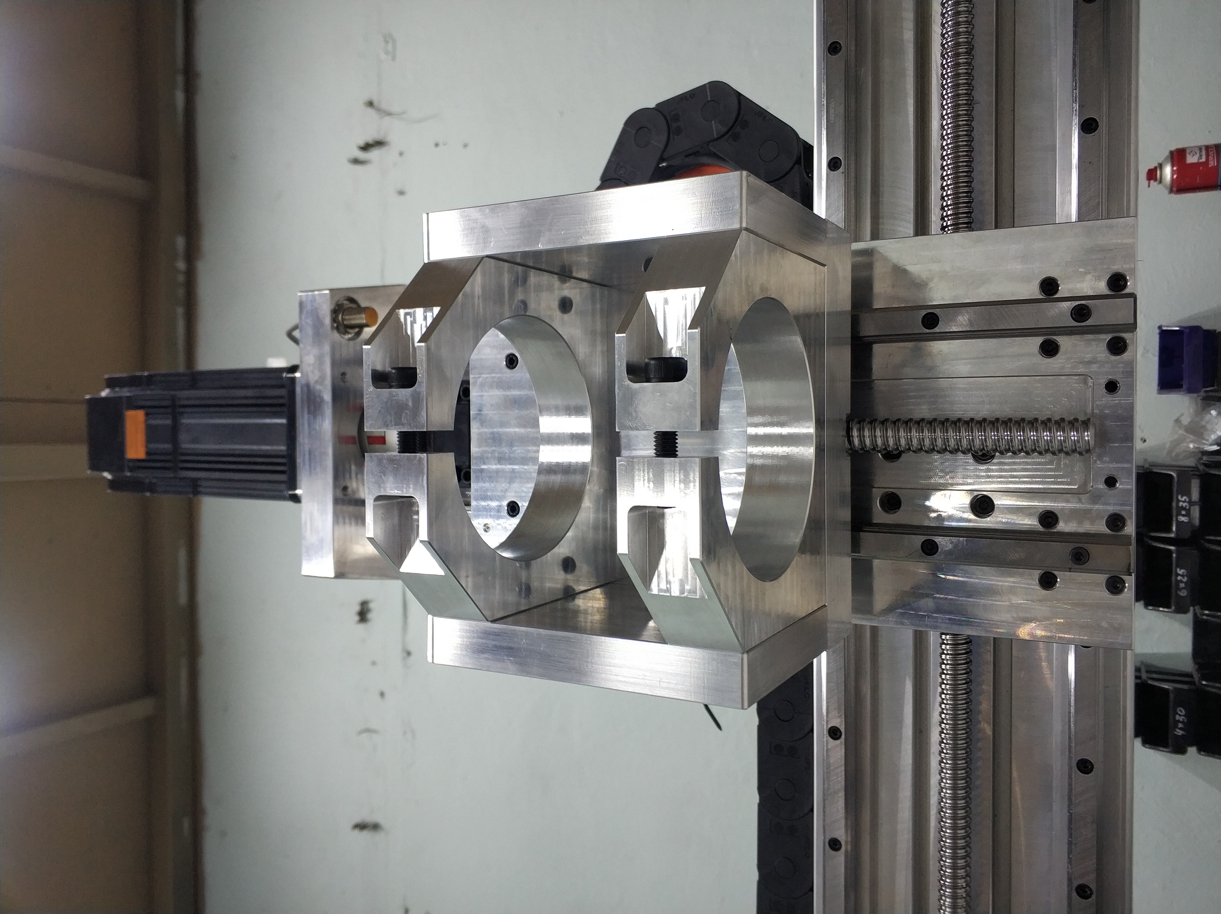

Немного сборки.
Вывел смазку гаек на портале и на зетке, так как к ним особо не подобраться после сборки.

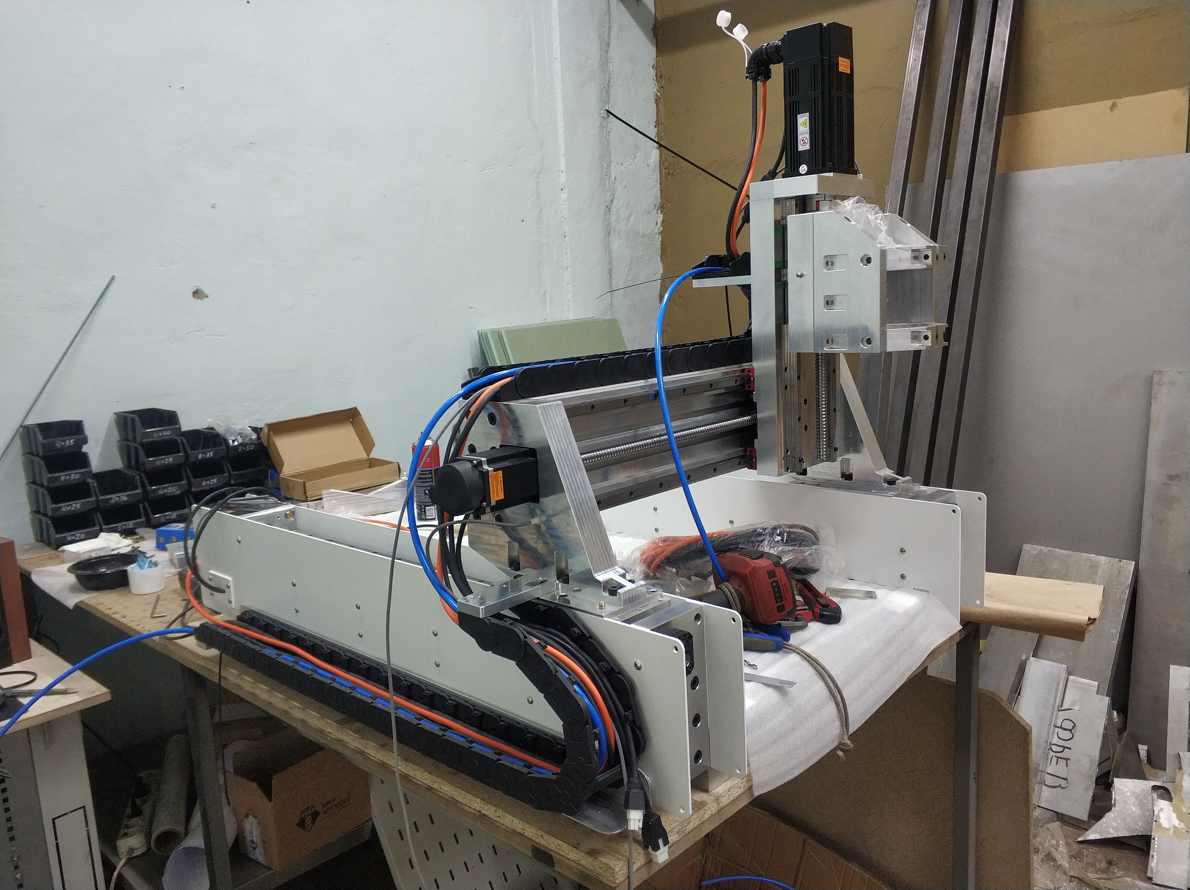

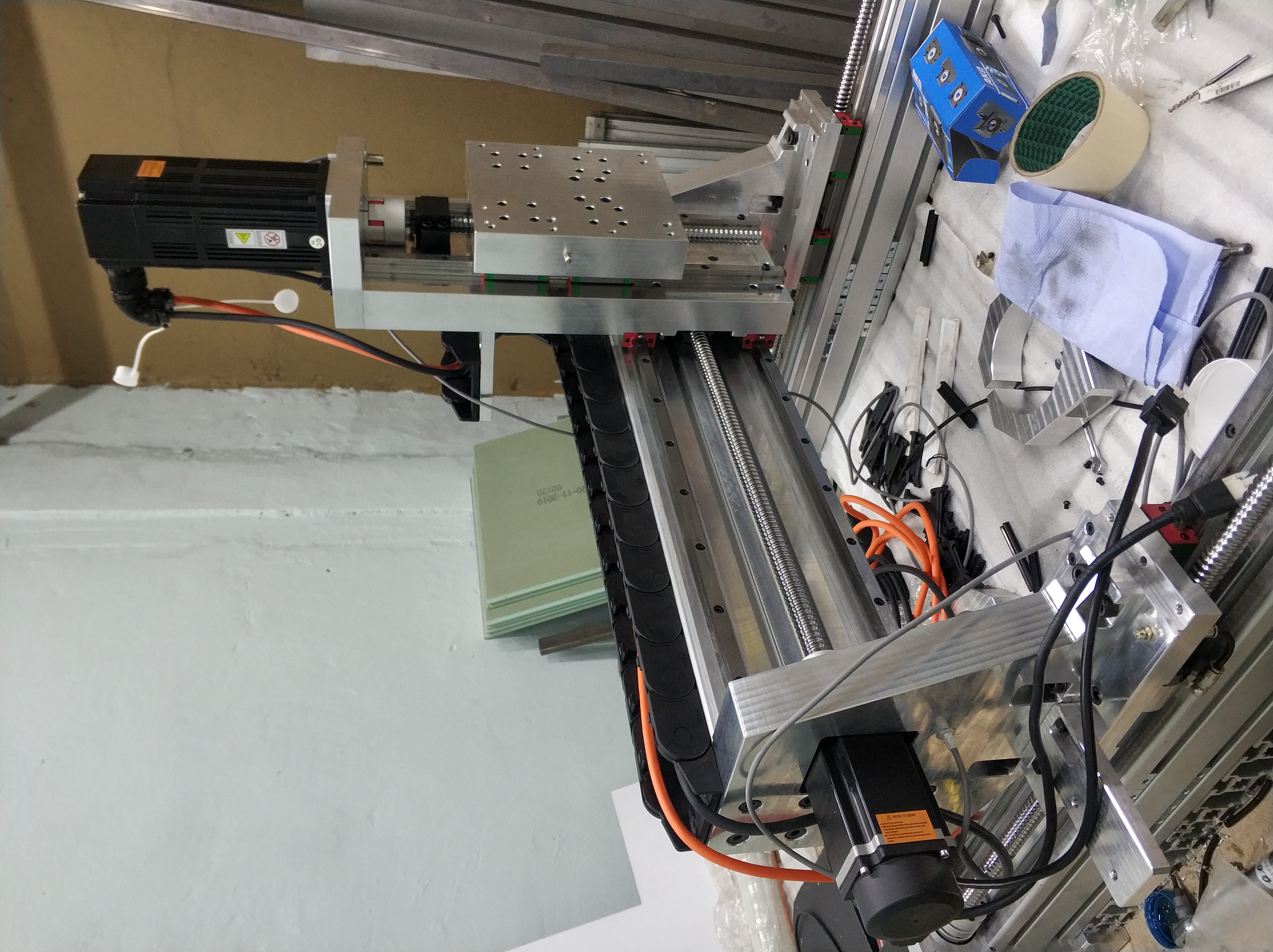

Чуть апдейта, серва монструозно смотрится)))

Re: Подиумный ЧПУ на сервах с многополюсным шпинделем!
ток щас заметил. зачем ты рельсы Z сместил к середине? плита то широкая а вот рельсы узко стоят.
Gestap писал(а): серва монструозно смотрится)))
При резком старте/останове оси серва своим весом при таком рычаге не сковырнёт станок на пол?.. :)
Сообщение steals_y2k »
да ладно, нормально смотрится. можно было, конечно, через ремень связать, чтобы вверх не торчало, но..

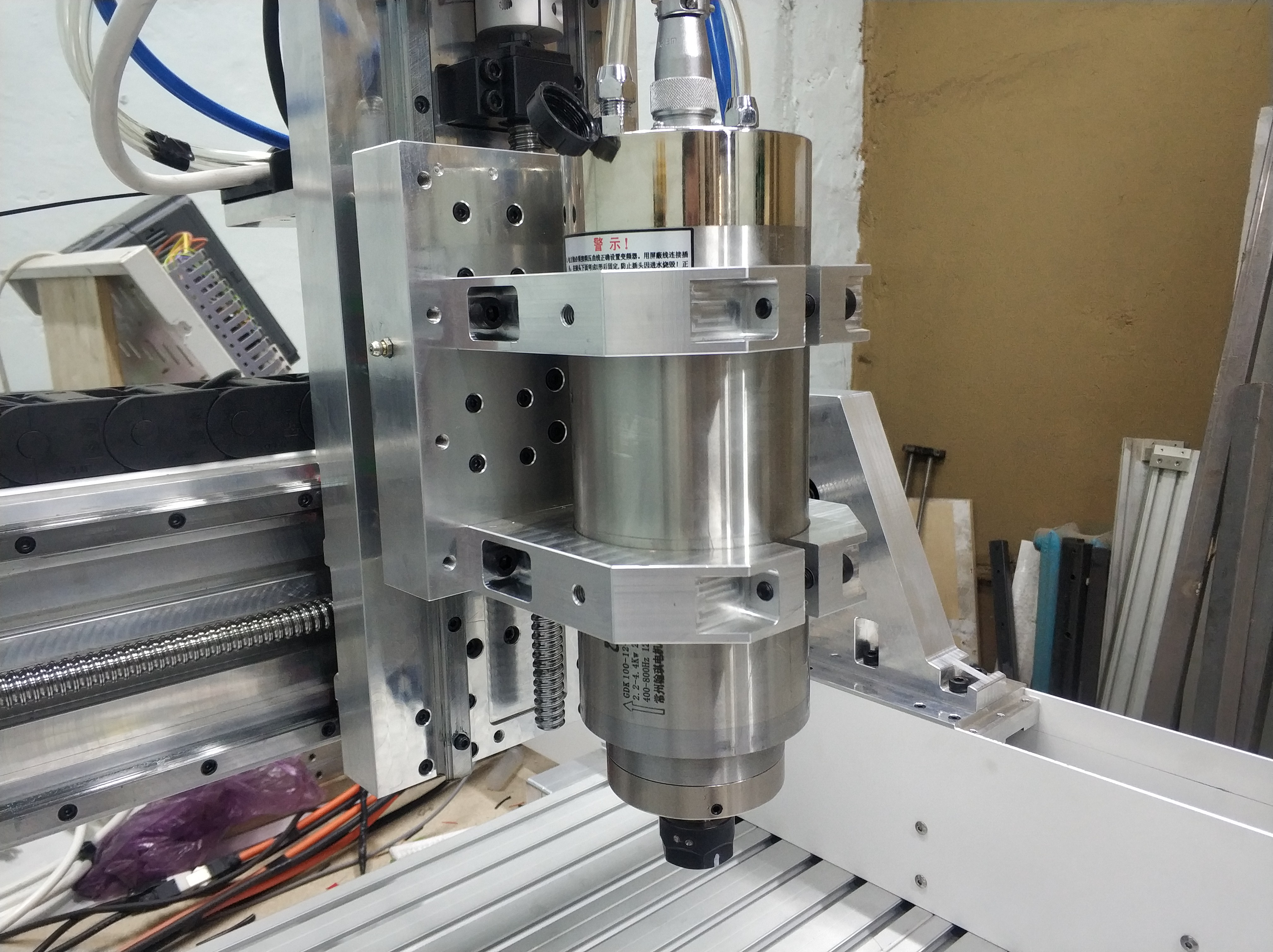

Шпиндель на месте.
Частотник micno ke300a 5,5квт трёхфазный, рулится он по модбасу.
IMG_20210225_095003.jpg (3230 просмотров) <a class='original' href='./download/file.php?id=192705&sid=3f7b74e0b35caadf8c0bc5f4c38abbe3&mode=view' target=_blank>Загрузить оригинал (2.07 МБ)</a>
IMG_20210225_095141.jpg (3230 просмотров) <a class='original' href='./download/file.php?id=192706&sid=3f7b74e0b35caadf8c0bc5f4c38abbe3&mode=view' target=_blank>Загрузить оригинал (1.95 МБ)</a>
Все подключено и двигаеться, сервы канешн по сравнению с шаговиками земля и небо)))
Хоть в подключении и прочем все не так быстро и просто как с шаговиками, но оно того стоит.
Gestap писал(а): так как энкодерных входов в нем нету
это всё потому что ты сэкономил и купил плату начального уровня)))
