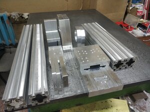

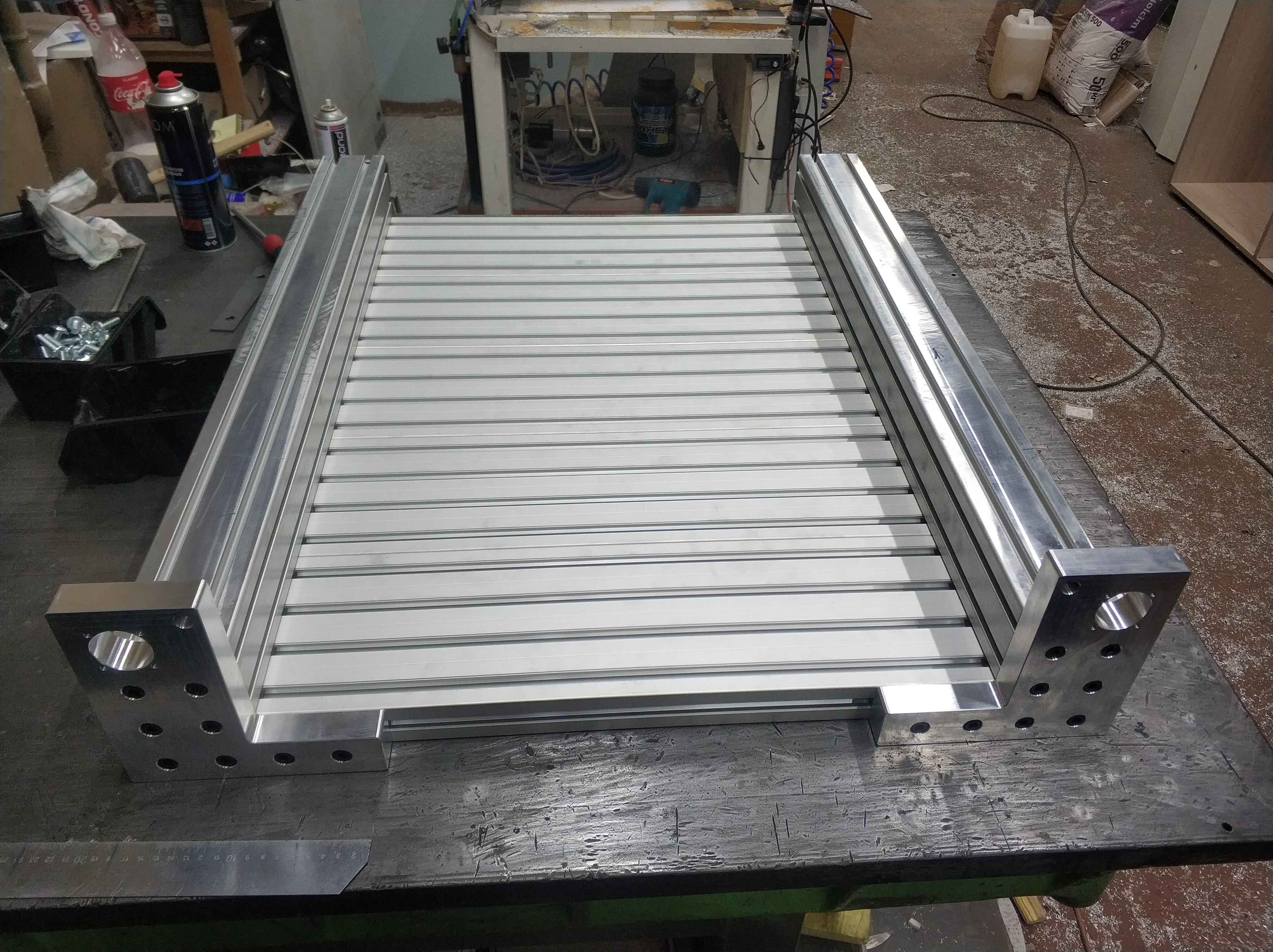

Небольшое групповое фото.
IMG_20201213_171933.jpg (3325 просмотров) <a class='original' href='./download/file.php?id=189801&sid=8dc2eb02a2001d6cfce06ea93543c406&mode=view' target=_blank>Загрузить оригинал (2.36 МБ)</a>
Осталось несколько небольших деталей, и хомуты доработать.

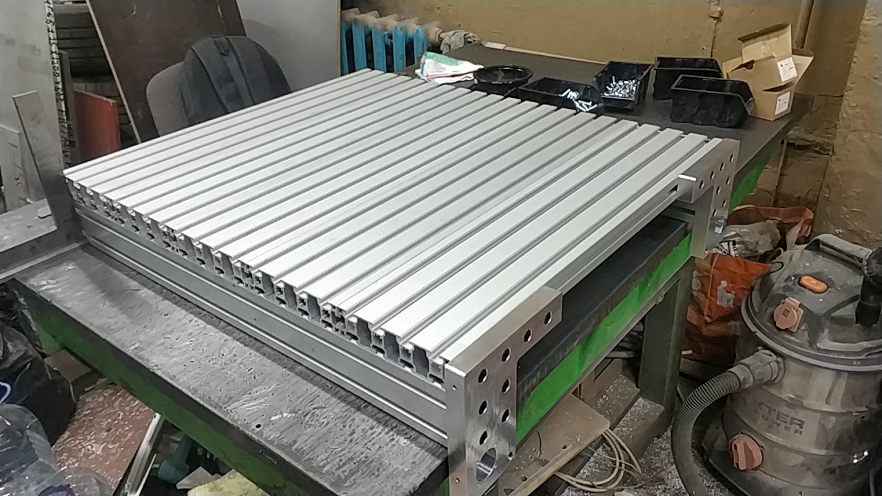

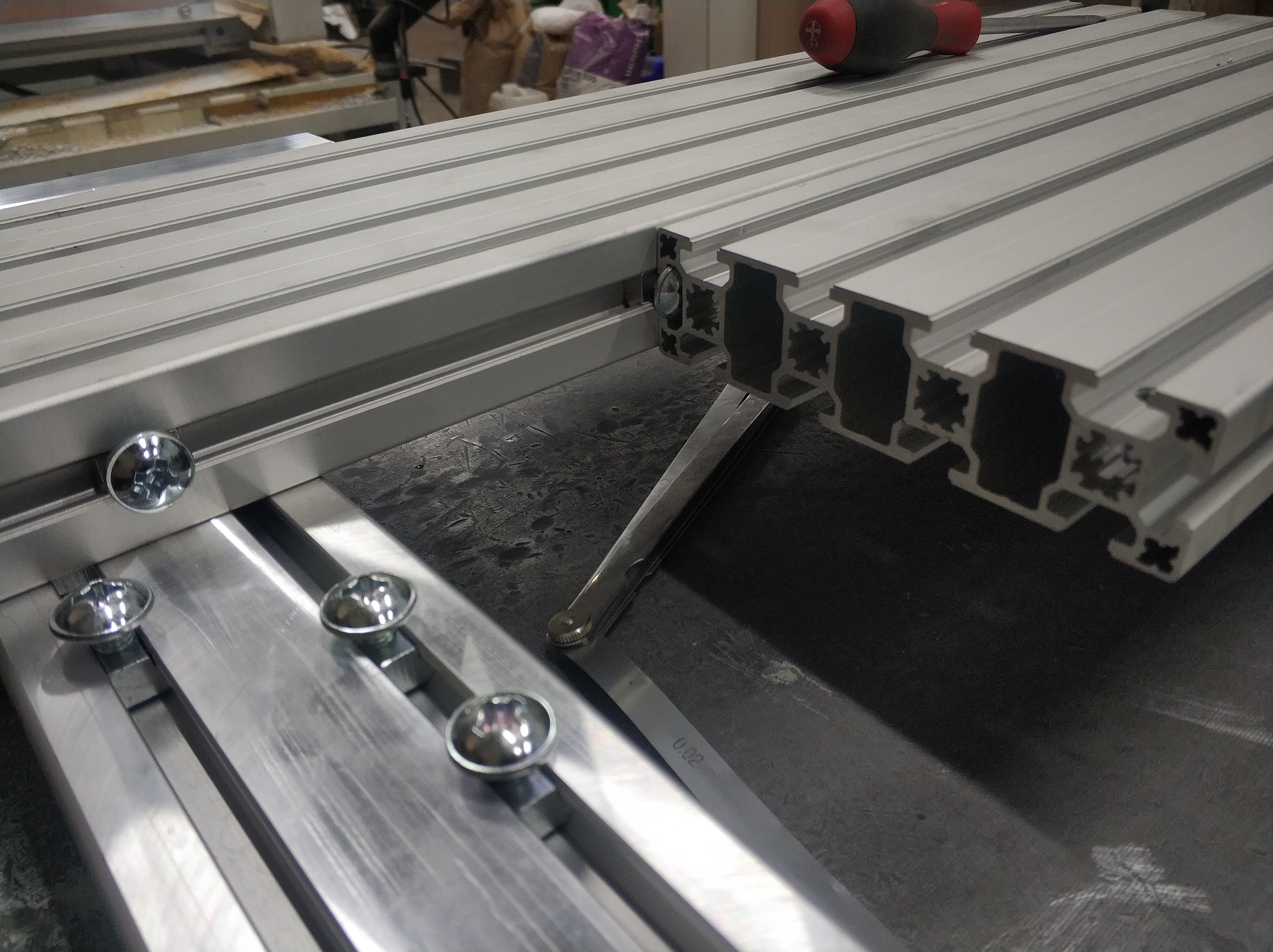

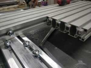

И собрал станину.
IMG_20201213_200252_482.jpg (3325 просмотров) <a class='original' href='./download/file.php?id=189802&sid=8dc2eb02a2001d6cfce06ea93543c406&mode=view' target=_blank>Загрузить оригинал (516.36 КБ)</a>
IMG_20201213_201753.jpg (3325 просмотров) <a class='original' href='./download/file.php?id=189803&sid=8dc2eb02a2001d6cfce06ea93543c406&mode=view' target=_blank>Загрузить оригинал (2.81 МБ)</a>

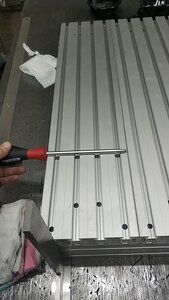

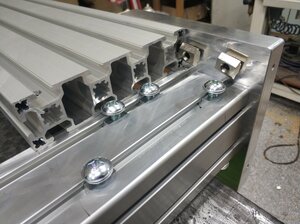

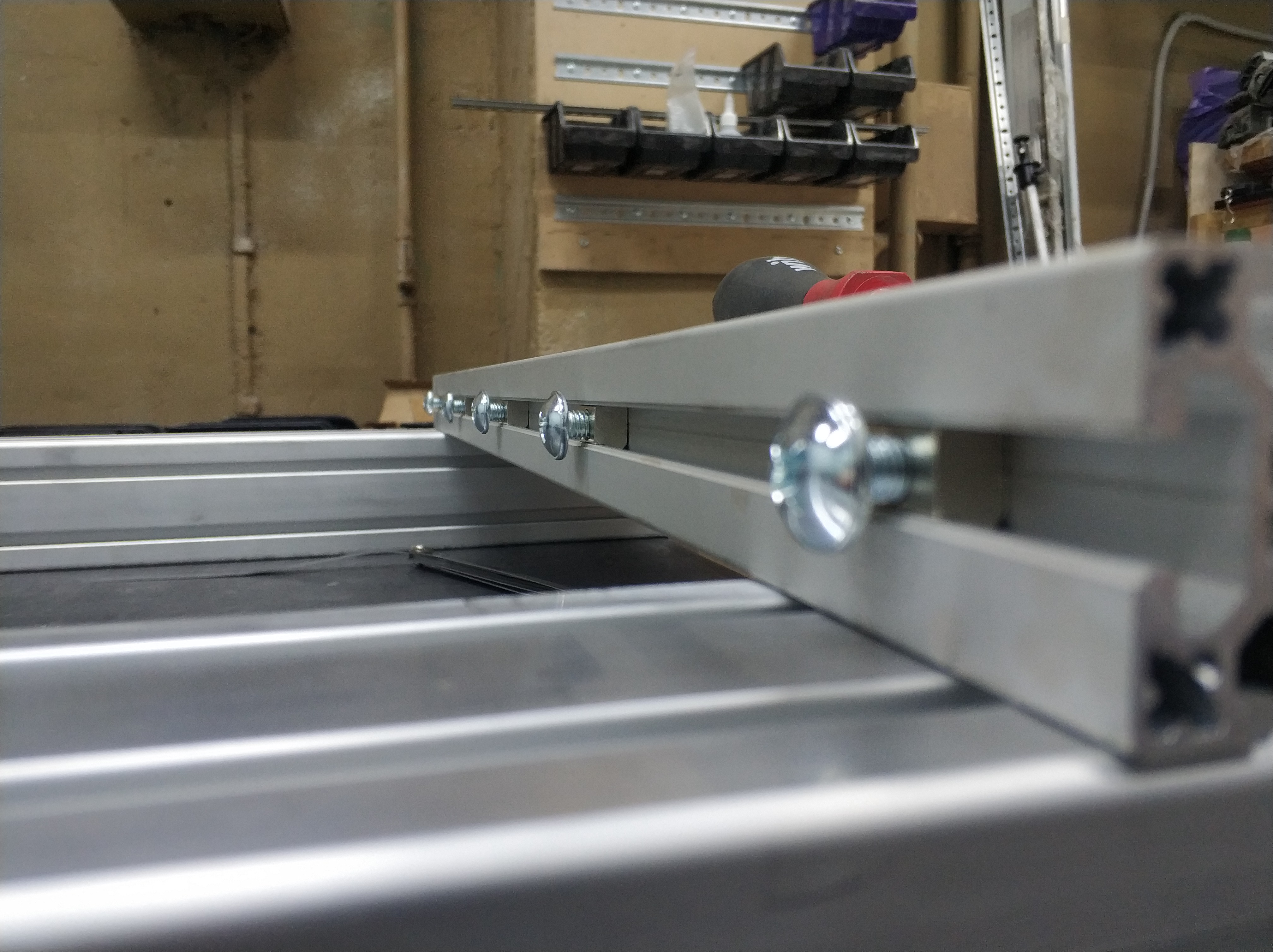

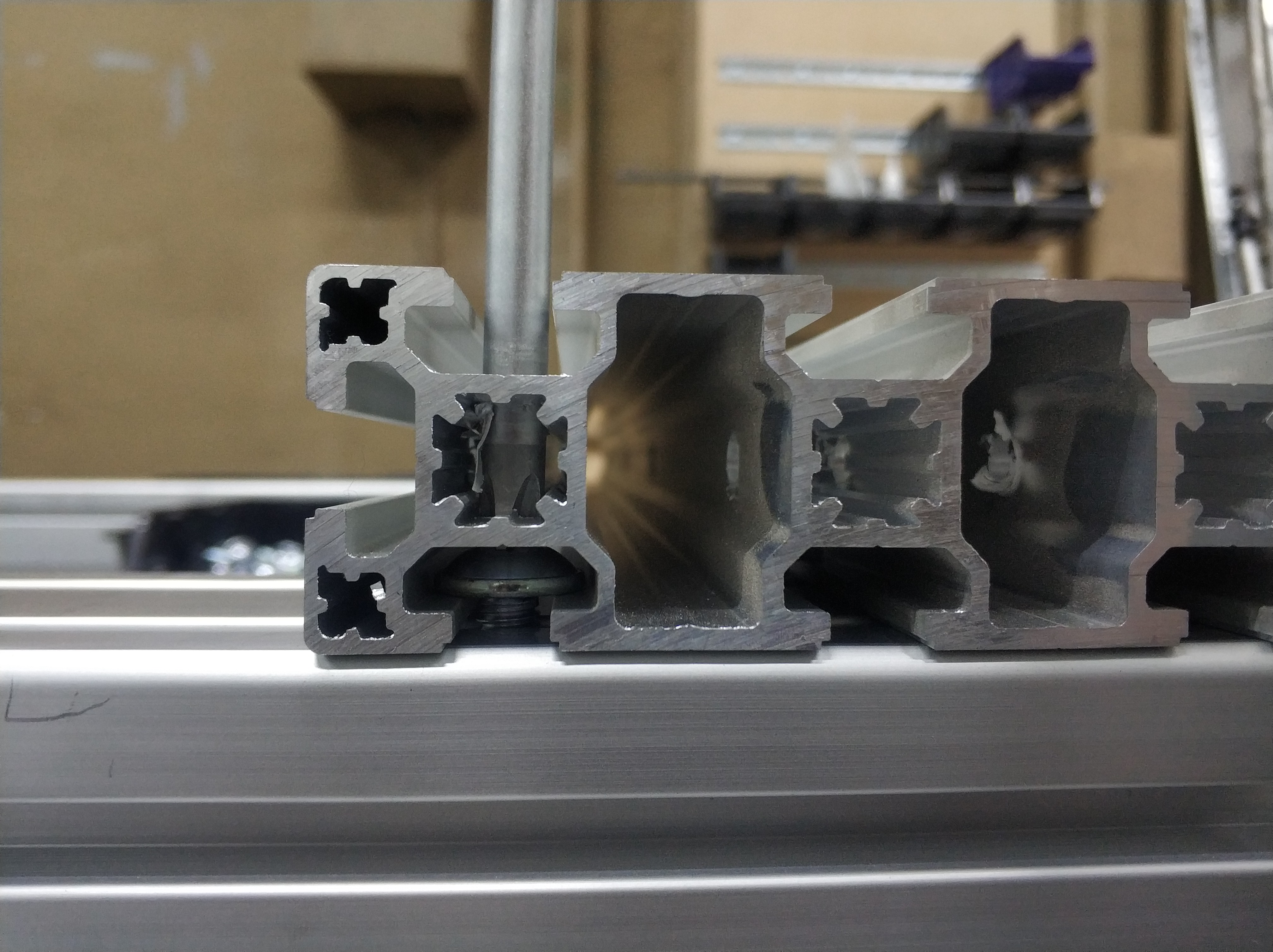

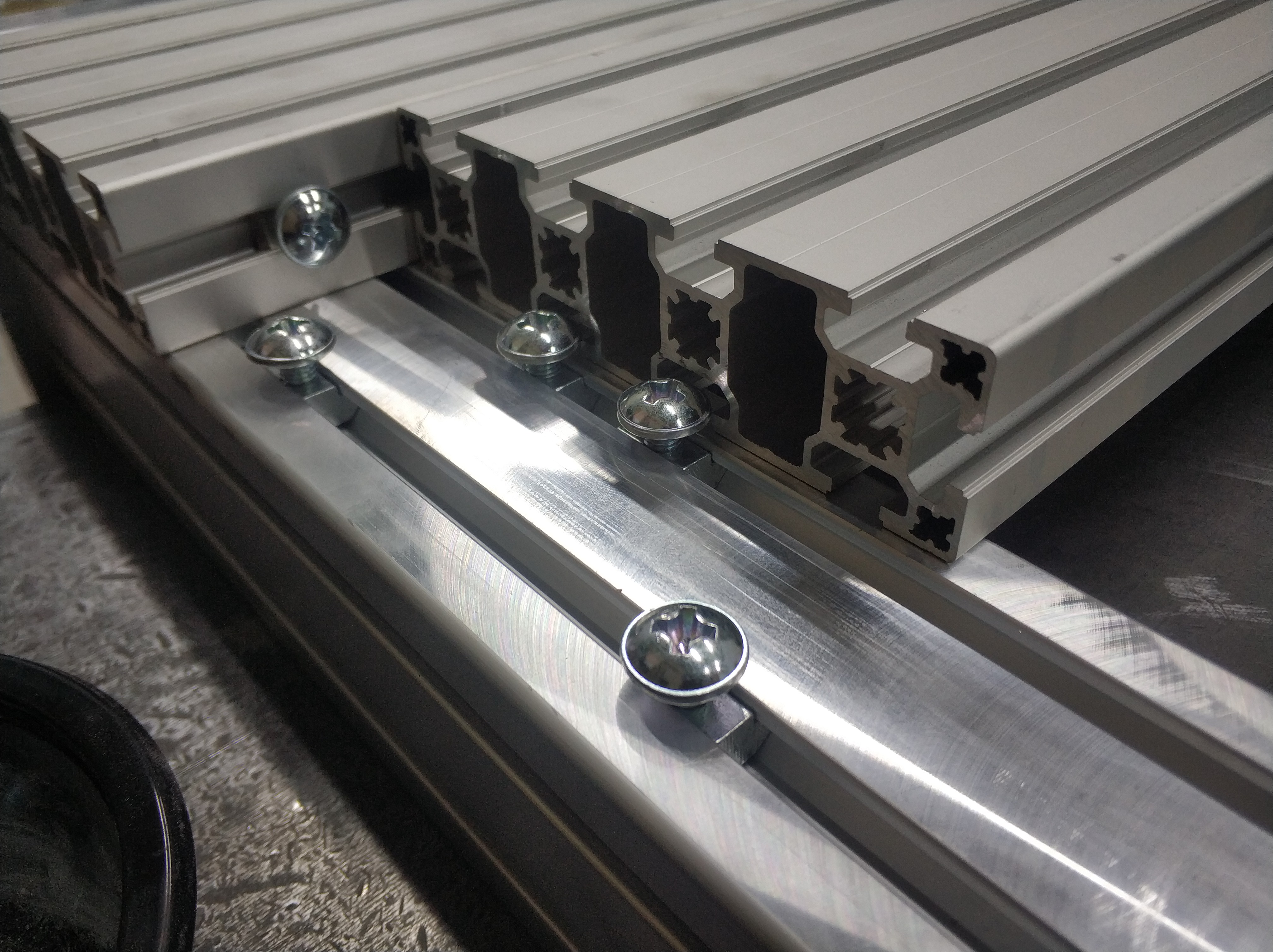

Небольшое фотопояснение о том как скрепляются между собой профиля, если что не понятно спрашиваем.
IMG_20201213_182015.jpg (3325 просмотров) <a class='original' href='./download/file.php?id=189804&sid=8dc2eb02a2001d6cfce06ea93543c406&mode=view' target=_blank>Загрузить оригинал (2.12 МБ)</a>
IMG_20201213_182457.jpg (3325 просмотров) <a class='original' href='./download/file.php?id=189805&sid=8dc2eb02a2001d6cfce06ea93543c406&mode=view' target=_blank>Загрузить оригинал (1.87 МБ)</a>
IMG_20201213_183258.jpg (3325 просмотров) <a class='original' href='./download/file.php?id=189806&sid=8dc2eb02a2001d6cfce06ea93543c406&mode=view' target=_blank>Загрузить оригинал (1.81 МБ)</a>
IMG_20201213_183316.jpg (3325 просмотров) <a class='original' href='./download/file.php?id=189807&sid=8dc2eb02a2001d6cfce06ea93543c406&mode=view' target=_blank>Загрузить оригинал (1.87 МБ)</a>
IMG_20201213_183606.jpg (3325 просмотров) <a class='original' href='./download/file.php?id=189808&sid=8dc2eb02a2001d6cfce06ea93543c406&mode=view' target=_blank>Загрузить оригинал (2.04 МБ)</a>
IMG_20201213_183619.jpg (3325 просмотров) <a class='original' href='./download/file.php?id=189809&sid=8dc2eb02a2001d6cfce06ea93543c406&mode=view' target=_blank>Загрузить оригинал (1.98 МБ)</a>
IMG_20201213_200210_895.jpg (3324 просмотра) <a class='original' href='./download/file.php?id=189810&sid=8dc2eb02a2001d6cfce06ea93543c406&mode=view' target=_blank>Загрузить оригинал (417.3 КБ)</a>

профиля подиумов смотрю залил ПГ и пыльнул потом?
как ощущения от заливки?
На сколько тяжелее палки стали?
Gestap
Сообщения: 890
Репутация: 1089
Re: Подиумный ЧПУ на сервах с многополюсным шпинделем!
Сообщение Gestap »
Umnik писал(а): 13 дек 2020, 21:55 профиля подиумов смотрю залил ПГ и пыльнул потом?
Да, залиты как в моём, пыльнул мне их Гена!
Ну по моему могу сказать что не звенит, по весу они прибавили почти в два раза, балка по-моему 17кг весит или около того, взвесил и забыл сколько было)))

а на стыке эпоксидки с поверхностью профиля зазор не появился со временем?
Что за состав был у смеси?
Gestap
Сообщения: 890
Репутация: 1089
Сообщение Gestap »
Umnik писал(а): 13 дек 2020, 23:31 а на стыке эпоксидки с поверхностью профиля зазор не появился со временем?
Да вроде нет, ну на данный момент незнаю, туда не залезть.
Эпоксидка эд20 с отвердителем этал45. Гранитная крошка 2-5, кварцевый песок.
Наполнитель я считал по объему, а эпоксидку уже по весу этого наполнителя, эпоксидки 18%.
Вроде как-то так, опыта у меня в этих делах нету)))

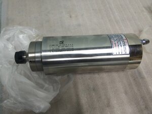

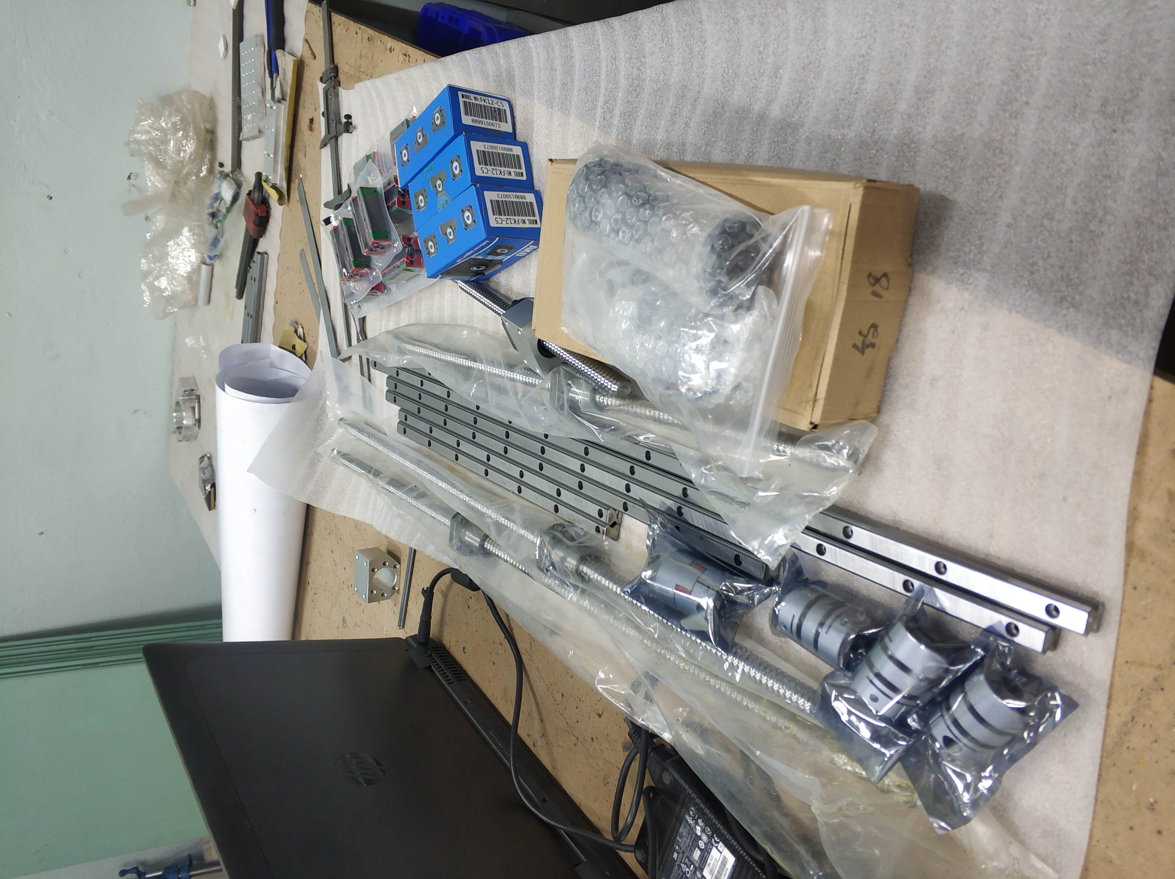

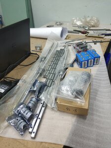

Приехала механика, можно собирать.)))
IMG_20210123_200418.jpg (2891 просмотр) <a class='original' href='./download/file.php?id=191426&sid=8dc2eb02a2001d6cfce06ea93543c406&mode=view' target=_blank>Загрузить оригинал (903.94 КБ)</a>
IMG_20210123_200856.jpg (2891 просмотр) <a class='original' href='./download/file.php?id=191427&sid=8dc2eb02a2001d6cfce06ea93543c406&mode=view' target=_blank>Загрузить оригинал (883.18 КБ)</a>
fetchimage.jpeg (2891 просмотр) <a class='original' href='./download/file.php?id=191428&sid=8dc2eb02a2001d6cfce06ea93543c406&mode=view' target=_blank>Загрузить оригинал (25.75 КБ)</a>

Ershoff
Сообщения: 635
Репутация: 241
Откуда: Киев. Украина
Сообщение Ershoff »
Интересный шпиндель - это получается при 400 гц - 2.2кВт а при 800 - 4.4 ?
И что имеется ввиду под 269-380 вольт ?
Ничё не понимаю...

Сообщение mikehv »
Ershoff писал(а): 23 янв 2021, 21:17 Снимок.JPG
Ничё не понимаю...
Так вроде все логично
При 380В и 6.8А получается только 2.2кВт...
Ershoff
Сообщения: 635
Репутация: 241
Сообщение Ershoff »
mikehv писал(а): Так вроде все логично
Сорри...чтойто не догоняю...
Видать знаний не хватает...
Но где-то крутится мыслЯ. что логика тут работает так себе...
посему и прошу прояснить обозначения на шпинделе....
Ничё не понимаю...
Это многополюсный шпиндель, у него момент весь в низу, самому интересно что за зверь такой, поглядим)))

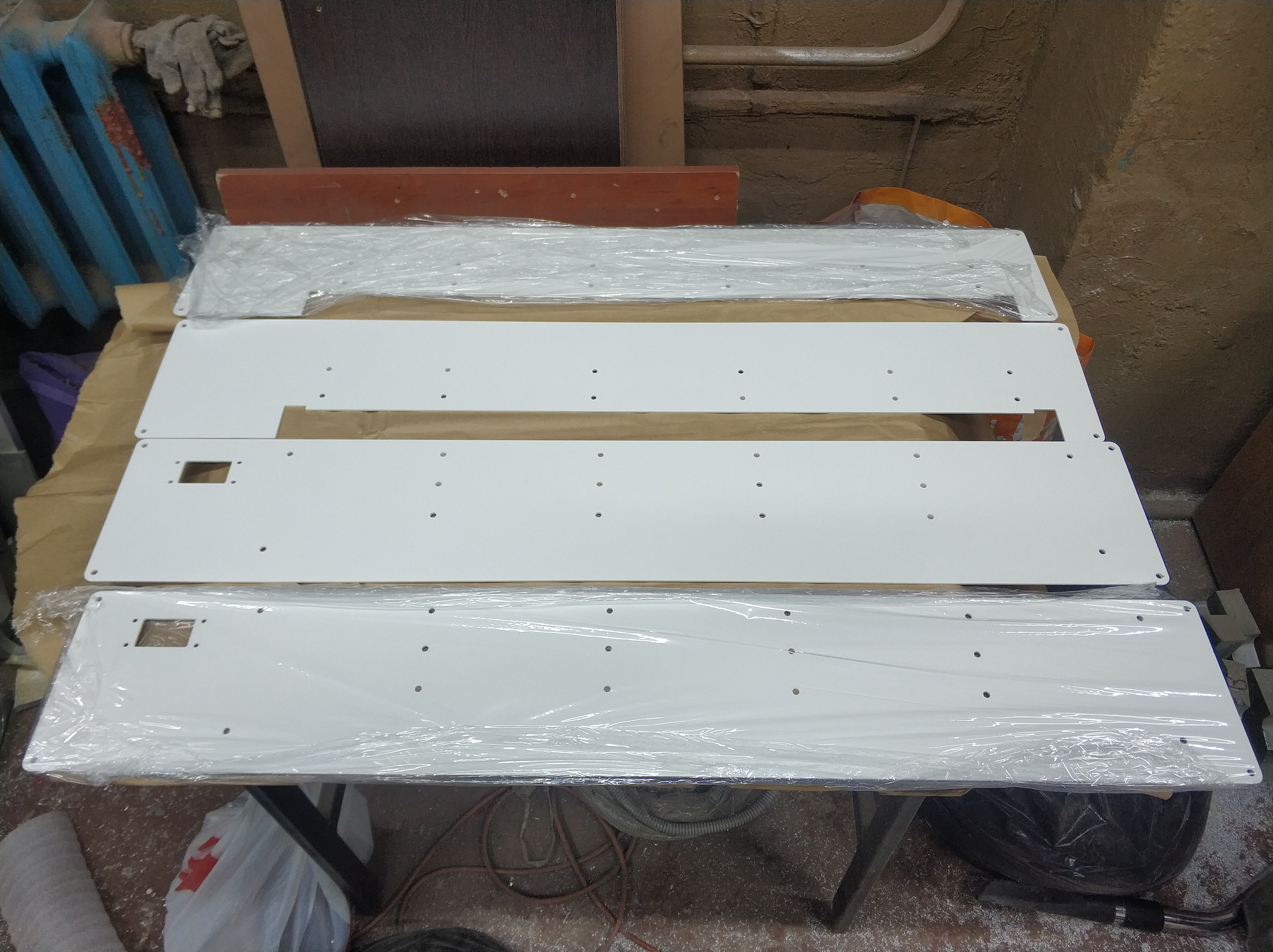

Панельки на защиту покрасили сегодня)
IMG_20210124_173953.jpg (2725 просмотров) <a class='original' href='./download/file.php?id=191442&sid=8dc2eb02a2001d6cfce06ea93543c406&mode=view' target=_blank>Загрузить оригинал (2.02 МБ)</a>

Gestap писал(а): у него момент весь в низу
Насколько внизу?
