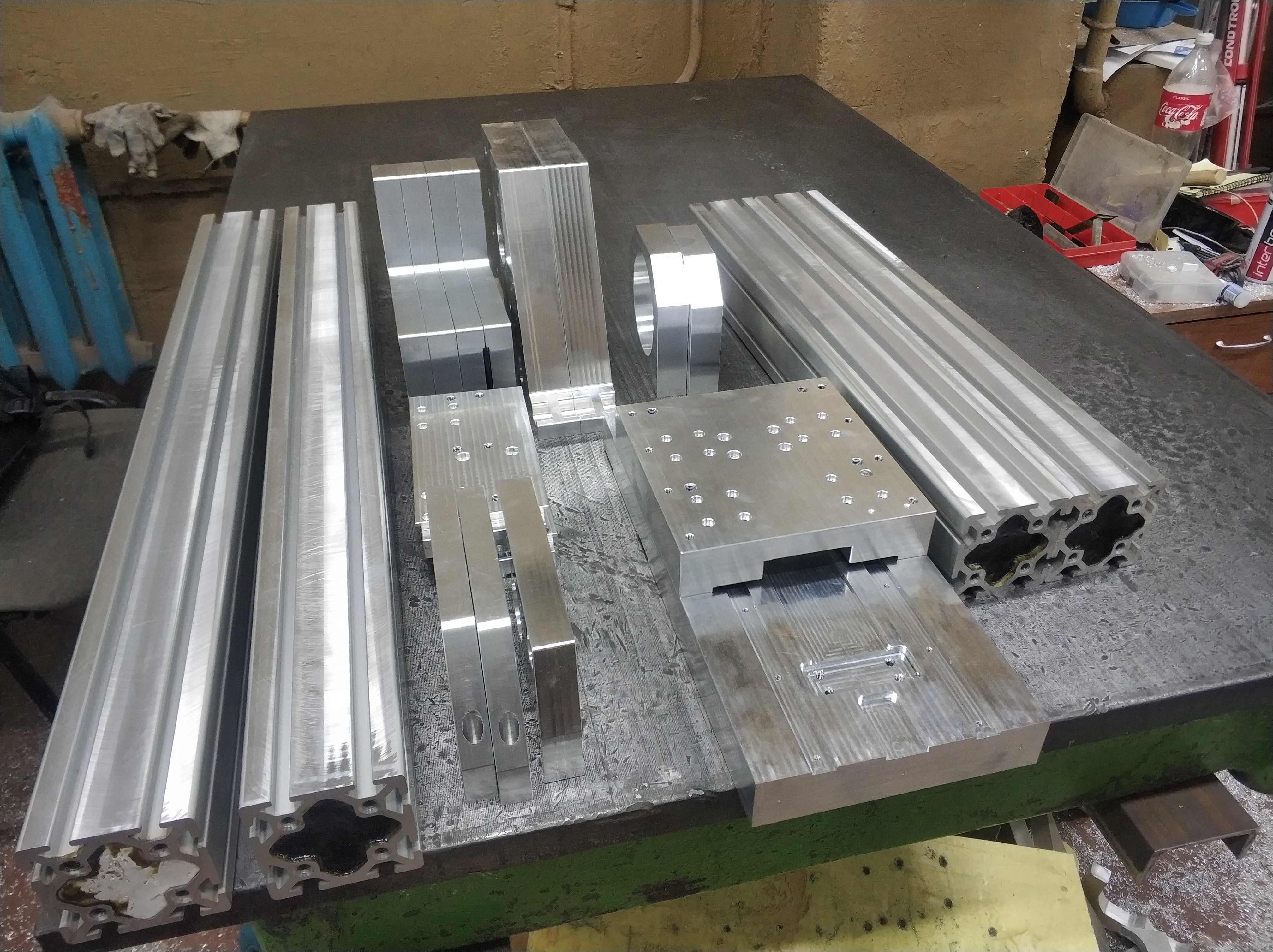

Небольшое групповое фото.
IMG_20201213_171933.jpg (3305 просмотров) <a class='original' href='./download/file.php?id=189801&sid=47c6a996b1459d394dffece726bf45fd&mode=view' target=_blank>Загрузить оригинал (2.36 МБ)</a>
Осталось несколько небольших деталей, и хомуты доработать.

профиля подиумов смотрю залил ПГ и пыльнул потом?
как ощущения от заливки?
На сколько тяжелее палки стали?
Gestap
Сообщения: 890
Репутация: 1089
Re: Подиумный ЧПУ на сервах с многополюсным шпинделем!
Сообщение Gestap »
Umnik писал(а): 13 дек 2020, 21:55 профиля подиумов смотрю залил ПГ и пыльнул потом?
Да, залиты как в моём, пыльнул мне их Гена!
Ну по моему могу сказать что не звенит, по весу они прибавили почти в два раза, балка по-моему 17кг весит или около того, взвесил и забыл сколько было)))

а на стыке эпоксидки с поверхностью профиля зазор не появился со временем?
Что за состав был у смеси?
Gestap
Сообщения: 890
Репутация: 1089
Сообщение Gestap »
Umnik писал(а): 13 дек 2020, 23:31 а на стыке эпоксидки с поверхностью профиля зазор не появился со временем?
Да вроде нет, ну на данный момент незнаю, туда не залезть.
Эпоксидка эд20 с отвердителем этал45. Гранитная крошка 2-5, кварцевый песок.
Наполнитель я считал по объему, а эпоксидку уже по весу этого наполнителя, эпоксидки 18%.
Вроде как-то так, опыта у меня в этих делах нету)))
