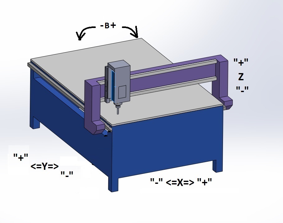

правильная схема моего станка
Схема станка.jpg (7434 просмотра) <a class='original' href='./download/file.php?id=191302&mode=view' target=_blank>Загрузить оригинал (73.31 КБ)</a>
оказывается: есть стандарты.
ось А вращается вокруг оси Х
ось В вращается вокруг оси У
ось С вращается вокруг оси Z
Тогда, наверно, структура станка должна выглядеть так:
мастеркам-пост.jpg (7434 просмотра) <a class='original' href='./download/file.php?id=191304&mode=view' target=_blank>Загрузить оригинал (182.24 КБ)</a>

Да стандарты есть, но посмотри внимательно на скриншоты из файлов станка (я приводил 5 постов назад).
Все три поста для поворотки вдоль оси Y. При этом конфигурации станков описаны по разному и при этом все три поста рабочие...

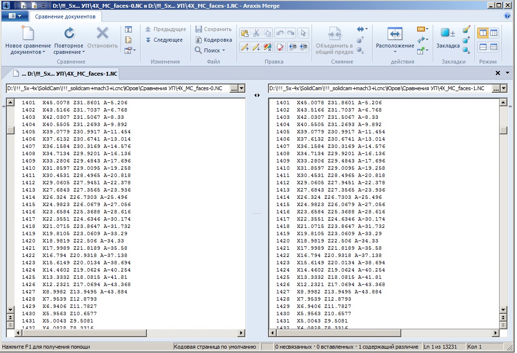

1240
Сообщения: 962
Репутация: 278
Откуда: Украина, Харьков.
Re: 4x-3x постпроцессоры SolidCAM2019 для MACH3.
Сообщение 1240 »
у меня тоже
на выходе одинаковые файлы
сравнение.jpg (7149 просмотров) <a class='original' href='./download/file.php?id=191970&mode=view' target=_blank>Загрузить оригинал (315.84 КБ)</a>
