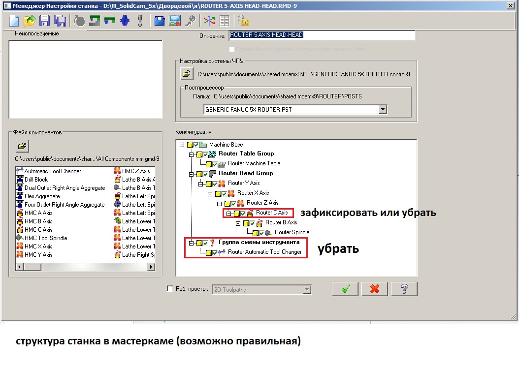

Под данный станок есть постпроцессор в мастеркам.
Я уже могу писать в мастеркам УП под похожее изделие.
Там вылет фрезы вводится на этапе сохранения УП.
Для проверки предположений нужно выполнить обработку тестовой детали
изначально это была половина цилиндра
(под фасад есть тестовая УП в мастеркам (она была со станком)).
Вообще мне нужно будет выполнять обработку более сложных изделий
пример задания
ваза-1.jpg (7518 просмотров) <a class='original' href='./download/file.php?id=191186&mode=view' target=_blank>Загрузить оригинал (54.5 КБ)</a>
В этой теме, я задаю вопросы, чтобы получить рабочий постпроцессор SolidCam под 4х осевой станок определенной конфигурации (для Mach3).
Если фасад отвлекает, пусть тестовая деталь будет половина цилиндра.
тестовая деталь.jpg (7518 просмотров) <a class='original' href='./download/file.php?id=191187&mode=view' target=_blank>Загрузить оригинал (46.6 КБ)</a>
схема-станка_николай.jpg (7517 просмотров) <a class='original' href='./download/file.php?id=191188&mode=view' target=_blank>Загрузить оригинал (108.97 КБ)</a>

Пост для Солида это какое-то колдунство :thinking:
П.С. если честно - я бы взял 5-ти осевой пост и заблокировал там движение одной оси, а не 4-ёх осевой, правил-бы...
Kachik
Сообщения: 1292
Репутация: 308
Re: 4x-3x постпроцессоры SolidCAM2019 для MACH3.
Сообщение Kachik »

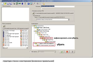

Вот из стандартных, вроде похож, только вращение стола по оси "С" зафиксировать или убрать...
Снимок экрана 2021-01-16 141958.jpg (7504 просмотра) <a class='original' href='./download/file.php?id=191193&mode=view' target=_blank>Загрузить оригинал (64.99 КБ)</a>
Просто в самом посте, в текстовой части в многоосевой обработке, есть описание суммирования координат и с изначальным 4-ёх осевым постом потом могут быть проблемы... (там просто, всё что касается мультиосей, обычно вырезают)

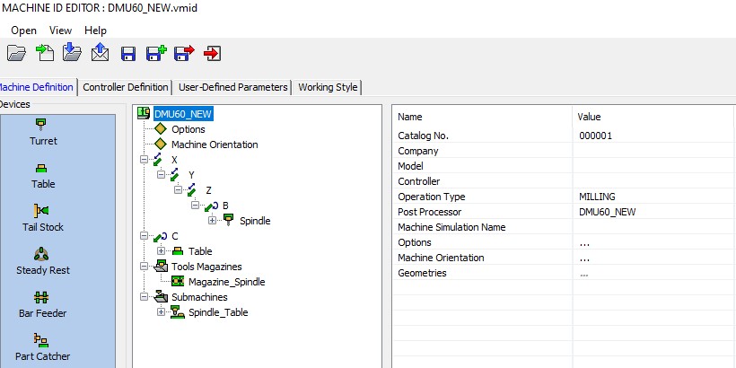

Kupfershcmidt писал(а): ↑ А нам не видно, как ось А описана.
Для этого нужен кусок кода из gpp?
как я предполагаю:
взаимное перемещение осей описано в vmid
Вопросы:
редактирование gpp меняет vmid автоматически?
редактирование vmid меняет gpp автоматически?
Какой из них пишется первым?

1240 писал(а): ↑ редактирование gpp меняет vmid автоматически?
Это независимые файлы и друг на друга не влияют.
Поэтому и говорю - если нет досконального понимания как это работает, лучше урезать от большего, чем пытаться приписать к меньшему...
Kupfershcmidt
Сообщения: 1762
Репутация: 323
Сообщение Kupfershcmidt »
1240 писал(а): ↑ Какой из них пишется первым?
VMID позволяет визуализировать УП "на станке". Он не создает её.

правильная схема моего станка
Схема станка.jpg (7424 просмотра) <a class='original' href='./download/file.php?id=191302&mode=view' target=_blank>Загрузить оригинал (73.31 КБ)</a>
оказывается: есть стандарты.
ось А вращается вокруг оси Х
ось В вращается вокруг оси У
ось С вращается вокруг оси Z
Тогда, наверно, структура станка должна выглядеть так:
мастеркам-пост.jpg (7424 просмотра) <a class='original' href='./download/file.php?id=191304&mode=view' target=_blank>Загрузить оригинал (182.24 КБ)</a>

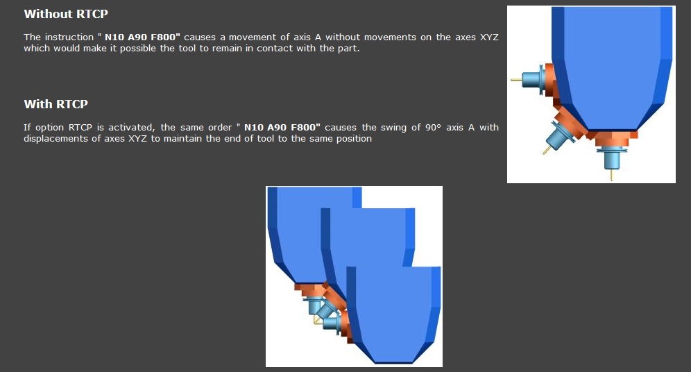

Пять минут назад узнал, где выключается RTCP
решил добавить сюда информацию.
а тут ещё новые ПП выложили.
картинку всё равно добавлю (как я понимаю, в посте топикстартера RTCP включен)
отключение RTCP.jpg (7229 просмотров) <a class='original' href='./download/file.php?id=191943&mode=view' target=_blank>Загрузить оригинал (178.57 КБ)</a>
в зависимости включен или нет RTCP команда поворота по оси будет выполнена по разному
rtcp.jpg (7229 просмотров) <a class='original' href='./download/file.php?id=191944&mode=view' target=_blank>Загрузить оригинал (70.08 КБ)</a>

1240 писал(а): ↑ в зависимости включен или нет RTCP команда поворота по оси будет выполнена по разному
При условии что СЧПУ работает в реальном времени. Все что работает на винде к этому не относится.

NikolayUa24 писал(а): ↑ При условии что СЧПУ работает в реальном времени. Все что работает на винде к этому не относится.
Пока не согласен.
(Почитаю ещё)
кмк это принцип взаимного расположение рабочих органов станка ( и кто его будет соблюдать САМ или ЧПУ)
