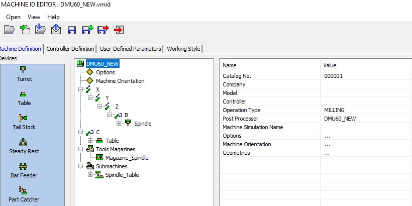

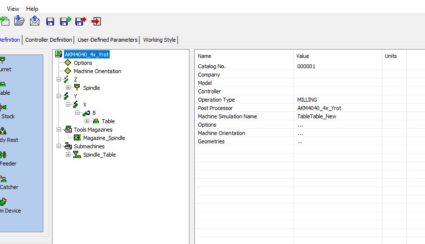

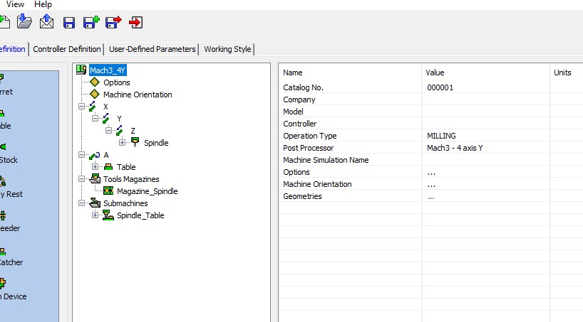

Вот все три поста обычная поворотка вдоль оси Y. и все рабочие...
Снимок экрана 2021-01-16 140525.jpg (7517 просмотров) <a class='original' href='./download/file.php?id=191189&sid=581a58deb26489b6a6f25399abb8e718&mode=view' target=_blank>Загрузить оригинал (61.1 КБ)</a>
Снимок экрана 2021-01-16 140417.jpg (7517 просмотров) <a class='original' href='./download/file.php?id=191190&sid=581a58deb26489b6a6f25399abb8e718&mode=view' target=_blank>Загрузить оригинал (68.23 КБ)</a>
Снимок экрана 2021-01-16 140622.jpg (7517 просмотров) <a class='original' href='./download/file.php?id=191191&sid=581a58deb26489b6a6f25399abb8e718&mode=view' target=_blank>Загрузить оригинал (69.76 КБ)</a>
Пост для Солида это какое-то колдунство :thinking:
П.С. если честно - я бы взял 5-ти осевой пост и заблокировал там движение одной оси, а не 4-ёх осевой, правил-бы...
