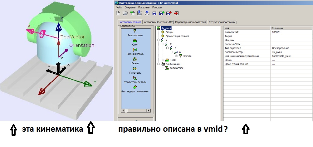

Под данный станок есть постпроцессор в мастеркам.
Я уже могу писать в мастеркам УП под похожее изделие.
Там вылет фрезы вводится на этапе сохранения УП.
Для проверки предположений нужно выполнить обработку тестовой детали
изначально это была половина цилиндра
(под фасад есть тестовая УП в мастеркам (она была со станком)).
Вообще мне нужно будет выполнять обработку более сложных изделий
пример задания
ваза-1.jpg (7519 просмотров) <a class='original' href='./download/file.php?id=191186&sid=c7a197abae868cf520cdc315b5ece0af&mode=view' target=_blank>Загрузить оригинал (54.5 КБ)</a>
В этой теме, я задаю вопросы, чтобы получить рабочий постпроцессор SolidCam под 4х осевой станок определенной конфигурации (для Mach3).
Если фасад отвлекает, пусть тестовая деталь будет половина цилиндра.
тестовая деталь.jpg (7519 просмотров) <a class='original' href='./download/file.php?id=191187&sid=c7a197abae868cf520cdc315b5ece0af&mode=view' target=_blank>Загрузить оригинал (46.6 КБ)</a>
схема-станка_николай.jpg (7518 просмотров) <a class='original' href='./download/file.php?id=191188&sid=c7a197abae868cf520cdc315b5ece0af&mode=view' target=_blank>Загрузить оригинал (108.97 КБ)</a>

А нам не видно, как ось А описана.

Kupfershcmidt писал(а): ↑ А нам не видно, как ось А описана.
Для этого нужен кусок кода из gpp?
как я предполагаю:
взаимное перемещение осей описано в vmid
Вопросы:
редактирование gpp меняет vmid автоматически?
редактирование vmid меняет gpp автоматически?
Какой из них пишется первым?

1240 писал(а): ↑ редактирование gpp меняет vmid автоматически?
Это независимые файлы и друг на друга не влияют.

1240 писал(а): ↑ Какой из них пишется первым?
VMID позволяет визуализировать УП "на станке". Он не создает её.

Я думал:
"Сколько вокруг этих воинствующих неграмотных людей"
оказался сам такой
правильная схема моего станка
Схема станка.jpg (7425 просмотров) <a class='original' href='./download/file.php?id=191302&sid=c7a197abae868cf520cdc315b5ece0af&mode=view' target=_blank>Загрузить оригинал (73.31 КБ)</a>
оказывается: есть стандарты.
ось А вращается вокруг оси Х
ось В вращается вокруг оси У
ось С вращается вокруг оси Z
Тогда, наверно, структура станка должна выглядеть так:
мастеркам-пост.jpg (7425 просмотров) <a class='original' href='./download/file.php?id=191304&sid=c7a197abae868cf520cdc315b5ece0af&mode=view' target=_blank>Загрузить оригинал (182.24 КБ)</a>
