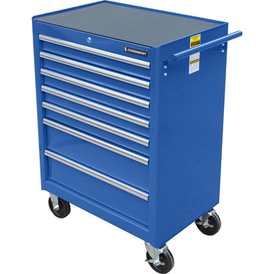

доброго всем. Такой вопрос - у инструментальных тумб и тележек есть какие-то хотя бы примерные стандартные или просто наиболее распространенные размеры ящиков и ложементов, или все как хотят их рисуют?

arkhnchul писал(а): ↑ Такой вопрос - у инструментальных тумб и тележек есть какие-то хотя бы примерные стандартные или просто наиболее распространенные размеры ящиков и ложементов, или все как хотят их рисуют?
Все разные. Обычно производитель под свои тумбы делает свои ложементы, но не все производители заморачиваются на ложементы, поэтому зачастую идут просто голые тумбы.

Полагаю как хотят.
Есть диапазоны размеров: ГОСТ Р 58865-2020

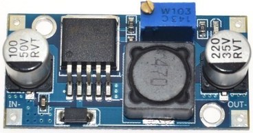

есть вот такой стабилизатор
bfe461431e28a3b49d04ce191d08ef74.jpg (1413 просмотров) <a class='original' href='./download/file.php?id=190812&mode=view' target=_blank>Загрузить оригинал (23.63 КБ)</a>
если его настроить на 5В и подать их на контакты +и- концевиков РАМПСа, Ардуина получит питание?

Сначала прозвони диод, что стоит под конденсаторами... Может это он пыхнул... Если он цел, то меняй вот эту детальку: https://www.chipdip.ru/product/ncp1117st50t3g-2.

Newengine писал(а): ↑ Значит, остался один usb?
Vin не работает, если этот стабилизатор сгорел.
Остается 5в по usb, или 5в на плате.
Я ставил UBEC-3A HobbyWing.
Как у вас тоже можно на 5в настроить.

7805 купить и раскорячить, везде найти можно, но сначала и правда диод проверить.

Придется штатное питание все равно подремонтировать, ту платку стабилизатора на картинке использовать для питания контроллера не надо, там импульсник шумит, могут быть проблемы.

Ну может это и нормальный модуль, я имел в виду другой, который вверху на картинке. Только смущает максимальное входное напряжение 26в. И месяц ждать его. А 7805 в любом лабазе, или с донора какого ковырнуть.
