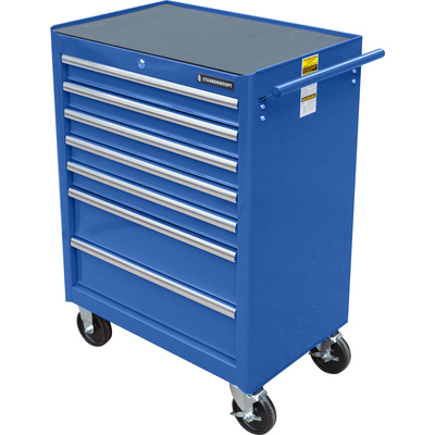

доброго всем. Такой вопрос - у инструментальных тумб и тележек есть какие-то хотя бы примерные стандартные или просто наиболее распространенные размеры ящиков и ложементов, или все как хотят их рисуют?

arkhnchul писал(а): Такой вопрос - у инструментальных тумб и тележек есть какие-то хотя бы примерные стандартные или просто наиболее распространенные размеры ящиков и ложементов, или все как хотят их рисуют?
Все разные. Обычно производитель под свои тумбы делает свои ложементы, но не все производители заморачиваются на ложементы, поэтому зачастую идут просто голые тумбы.

Полагаю как хотят.
Сообщения: 21923
Есть диапазоны размеров: ГОСТ Р 58865-2020
