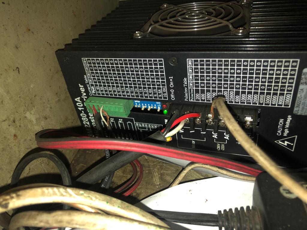

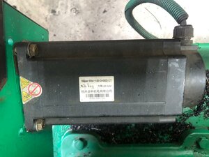

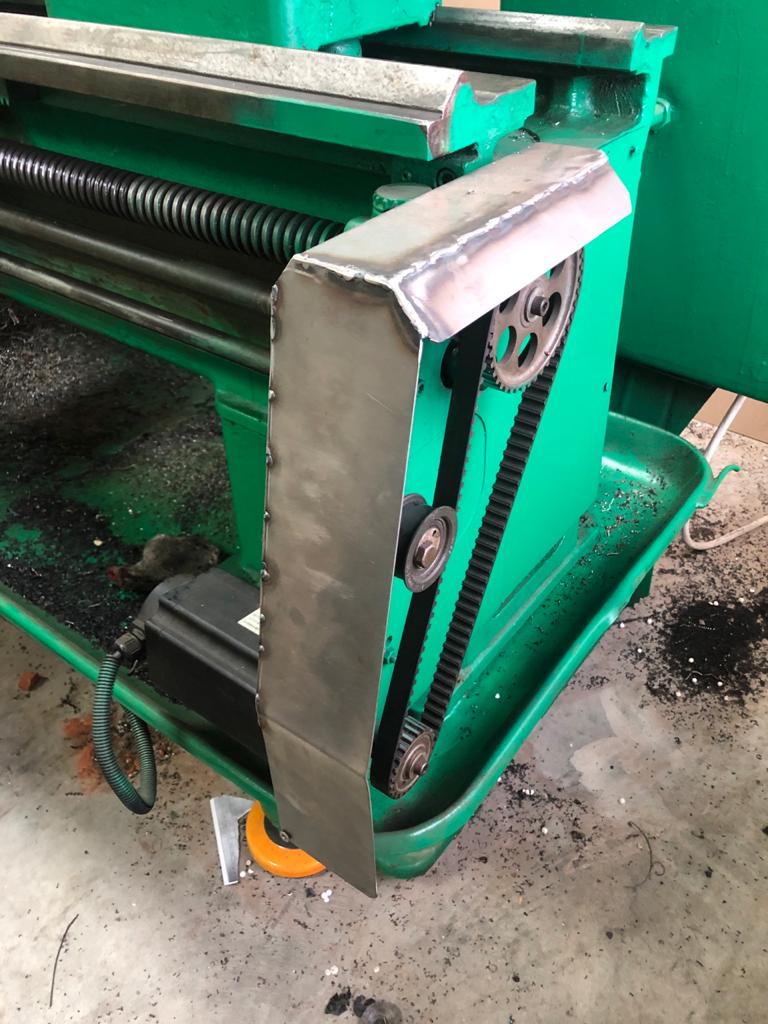

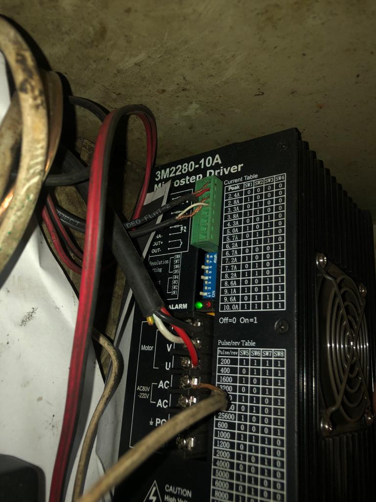

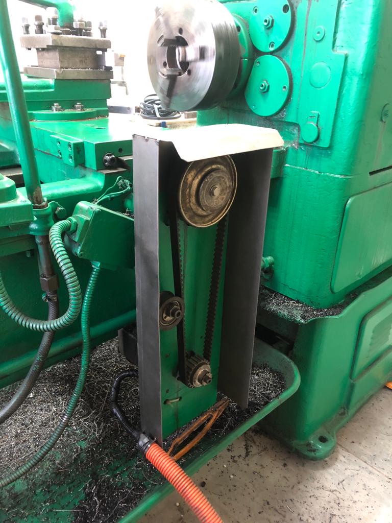

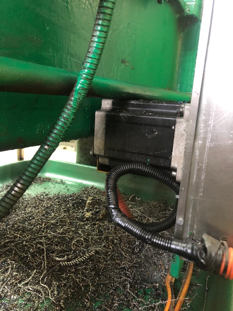

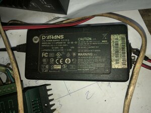

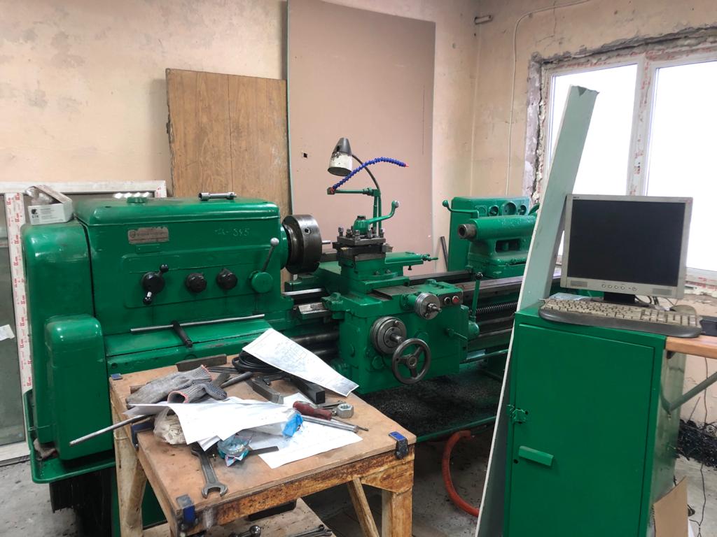

Добрый день! Ребят подскажите, пожалуйста, у меня токарный универсальный сделанный под ЧПУ, стоит emc 2. Проблема - я не могу резать резьбу через G33, когда суппорт подъезжает на точку откуда режется резьба, станок просто останавливается и все. что может быть?
Все чему ты научился и можешь применить - это плоды твоего «терпения».
Рамиль Сафиуллин писал(а): ↑03 янв 2021, 19:52 Добрый день! Ребят подскажите, пожалуйста, у меня токарный универсальный сделанный под ЧПУ, стоит emc 2. Проблема - я не могу резать резьбу через G33, когда суппорт подъезжает на точку откуда режется резьба, станок просто останавливается и все. что может быть?
А что у вас там есть с электроники? Что прописано в настройках?
Фото видео всего выкладываете.
Пока вангую отсутствующую метку Z по энкодеру.

а что значит вангую Z метку по энкодеру?
у меня обычный токарный 1к62 переделанный под чпу, обороты на шпинделе запускаются вручную, а продольный ход сделан через двигатель, закреплен на тот длинный вал на котором резьбы режутся.

21. G33 Spindle Synchronized Motion писал(а):The pins motion.spindle-at-speed and the encoder.n.phase-Z for the spindle must be connected in your HAL file before G33 will work. See the Integrators Manual for more information on spindle synchronized motion.
http://linuxcnc.org/docs/2.7/html/gcode ... #gcode:g33

Serg писал(а): ↑04 янв 2021, 13:57
немного непонятно, эти фразы "motion.spindle-at-speed" и " encoder.n.phase-Z" нужно прописать в файле .hal ?
если да то в какой абзац? какие значения присвоить? .Спасибо
А фраза "See the Integrators Manual for more information on spindle synchronized motion." надо полагать понятна? :)
http://linuxcnc.org/docs/2.7/html/examp ... e_feedback
Направление я, надеюсь, подсказал, но пересказывать документацию на LinuxCNC я не готов...

Рамиль Сафиуллин писал(а): ↑ а что значит вангую Z метку по энкодеру?
Я так полагаю, что у вас нет на шпинделе энкодера.
Остальное подсказали, где искать. Я сам толком не разобрался.
Ну и зависит чем управляете: МЕСА, или ЛПТ порт
