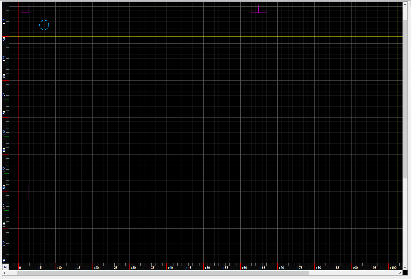

X-Ray, все установил, все работает. Но появились какие то странности с работой контура. Главное и на ноуте и на основном компьютере. При добавлении мостов на маленькие контуры (в данном случае отверстия), фигурка моста реагирует и добавляется, а вот на наружный контур нет. При увеличении изображения контур вообще пропадает. А отверстия остаются.
До увеличения
Нормальное изображение (2993 просмотра) <a class='original' href='./download/file.php?id=190243&sid=290eaed8d930d72f4243d514942738ca&mode=view' target=_blank>Загрузить оригинал (41.21 КБ)</a>
После
Увеличенное (2993 просмотра) <a class='original' href='./download/file.php?id=190244&sid=290eaed8d930d72f4243d514942738ca&mode=view' target=_blank>Загрузить оригинал (99.85 КБ)</a>
Увеличенное
Пробовал устанавливать разные настройки, не помогает. Правда, видео карты не особо крутые, куплены только для работы.
А вот с файлами .dxf вообще нет проблем. За что отдельное огромное спасибо. Теперь хоть можно повырезать всякие коробушки.
