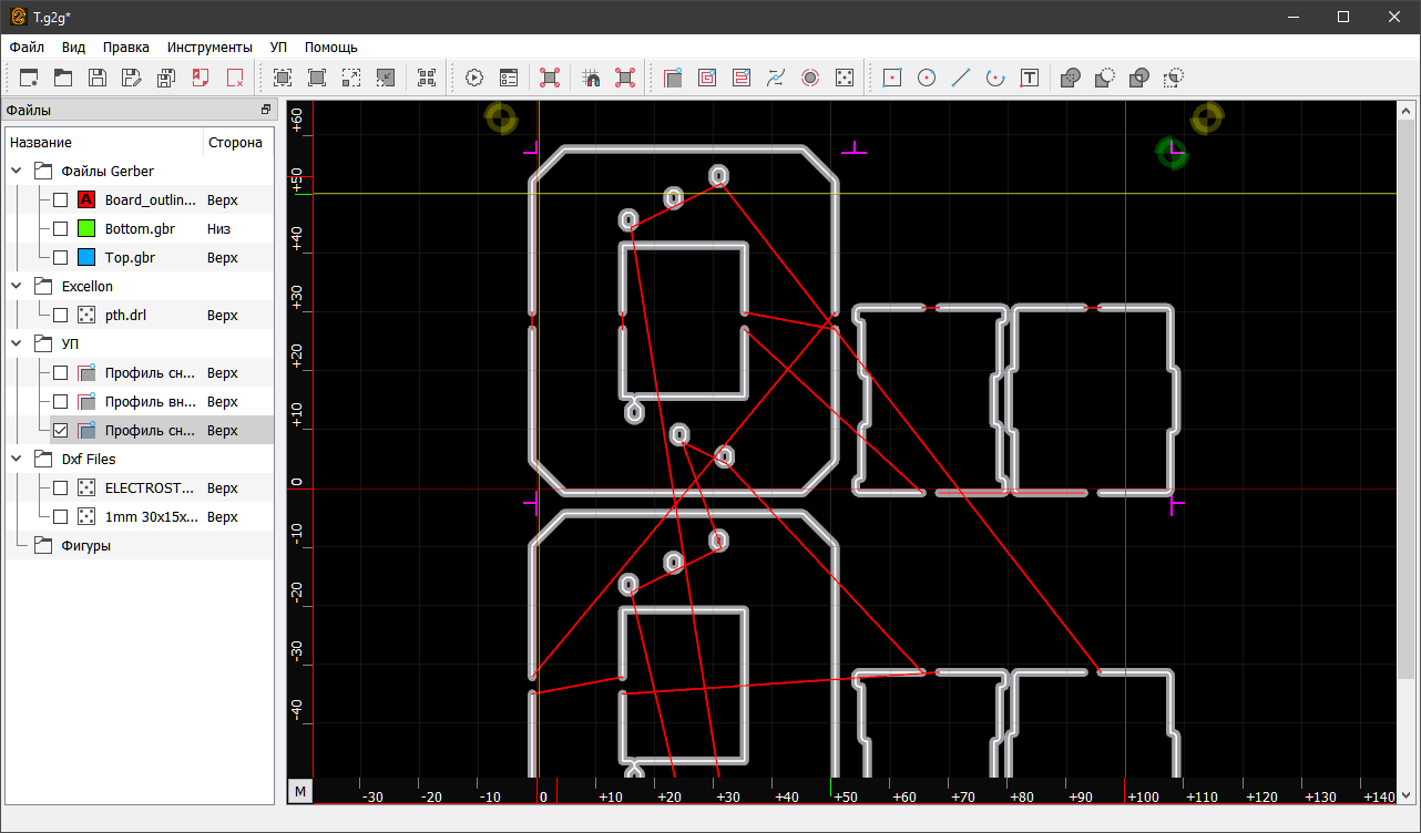

Оооо, dxf однако появился! Добавил некоторые файлы из программки Make Box 2.7. Дамир, протестируйте пожалуйста, если не трудно!
Make Box (3652 просмотра) <a class='original' href='./download/file.php?id=190191&sid=44c07d236c889e95268320d402afa67d&mode=view' target=_blank>Загрузить оригинал (162.43 КБ)</a>
Make Box
1mm 30x15x20 V2 trans.zip
Trans.dxf
(1.23 КБ) 244 скачивания

Vlad1953 писал(а): ↑Оооо, dxf однако появился! Добавил некоторые файлы из программки Make Box 2.7. Дамир, протестируйте пожалуйста, если не трудно!
Держи, за одно косячок поправил. Всё таки по моему правильное решение было свой парсер писать, хотя бы сразу понятно в своём коде куда копать при проблемах.
Снимок1.PNG (3642 просмотра) <a class='original' href='./download/file.php?id=190199&sid=44c07d236c889e95268320d402afa67d&mode=view' target=_blank>Загрузить оригинал (61.92 КБ)</a>
Снимок2.PNG (3642 просмотра) <a class='original' href='./download/file.php?id=190200&sid=44c07d236c889e95268320d402afa67d&mode=view' target=_blank>Загрузить оригинал (78.72 КБ)</a>

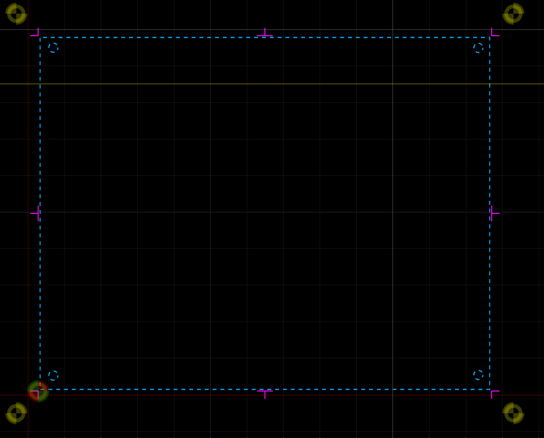

Или выбрать 2 отверстия по диагонали и "авто" по ним, затем вручную булавки подогнать на них, или в настройках указать отрицательный радиус и они сами встанут по верх при "авто".
Снимок3.PNG (3618 просмотров) <a class='original' href='./download/file.php?id=190208&sid=44c07d236c889e95268320d402afa67d&mode=view' target=_blank>Загрузить оригинал (77.03 КБ)</a>
Также можно использовать их для создания крепёжных отверстий если с отрицательным смещением от контура платы.
Снимок4.PNG (3618 просмотров) <a class='original' href='./download/file.php?id=190209&sid=44c07d236c889e95268320d402afa67d&mode=view' target=_blank>Загрузить оригинал (65.02 КБ)</a>

X-Ray, все установил, все работает. Но появились какие то странности с работой контура. Главное и на ноуте и на основном компьютере. При добавлении мостов на маленькие контуры (в данном случае отверстия), фигурка моста реагирует и добавляется, а вот на наружный контур нет. При увеличении изображения контур вообще пропадает. А отверстия остаются.
До увеличения
Нормальное изображение (3521 просмотр) <a class='original' href='./download/file.php?id=190243&sid=44c07d236c889e95268320d402afa67d&mode=view' target=_blank>Загрузить оригинал (41.21 КБ)</a>
После
Увеличенное (3521 просмотр) <a class='original' href='./download/file.php?id=190244&sid=44c07d236c889e95268320d402afa67d&mode=view' target=_blank>Загрузить оригинал (99.85 КБ)</a>
Увеличенное
Пробовал устанавливать разные настройки, не помогает. Правда, видео карты не особо крутые, куплены только для работы.
А вот с файлами .dxf вообще нет проблем. За что отдельное огромное спасибо. Теперь хоть можно повырезать всякие коробушки.
