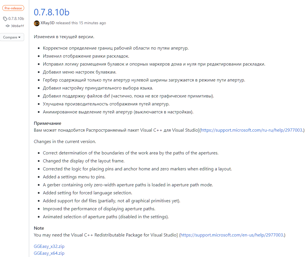

X-Ray писал(а): ↑21 дек 2020, 19:24 А пока:
Корректное определение границ рабочей области по путям апертур.
Изменил отображение рамки раскладок.
Исправил логику размещения булавок и опорных маркеров дома и нуля при редактировании раскладки.
Гербер содержащий только пути апертур нулевой ширины загружается в режиме пути апертур.
Добавил настройку принудительного выбора языка.

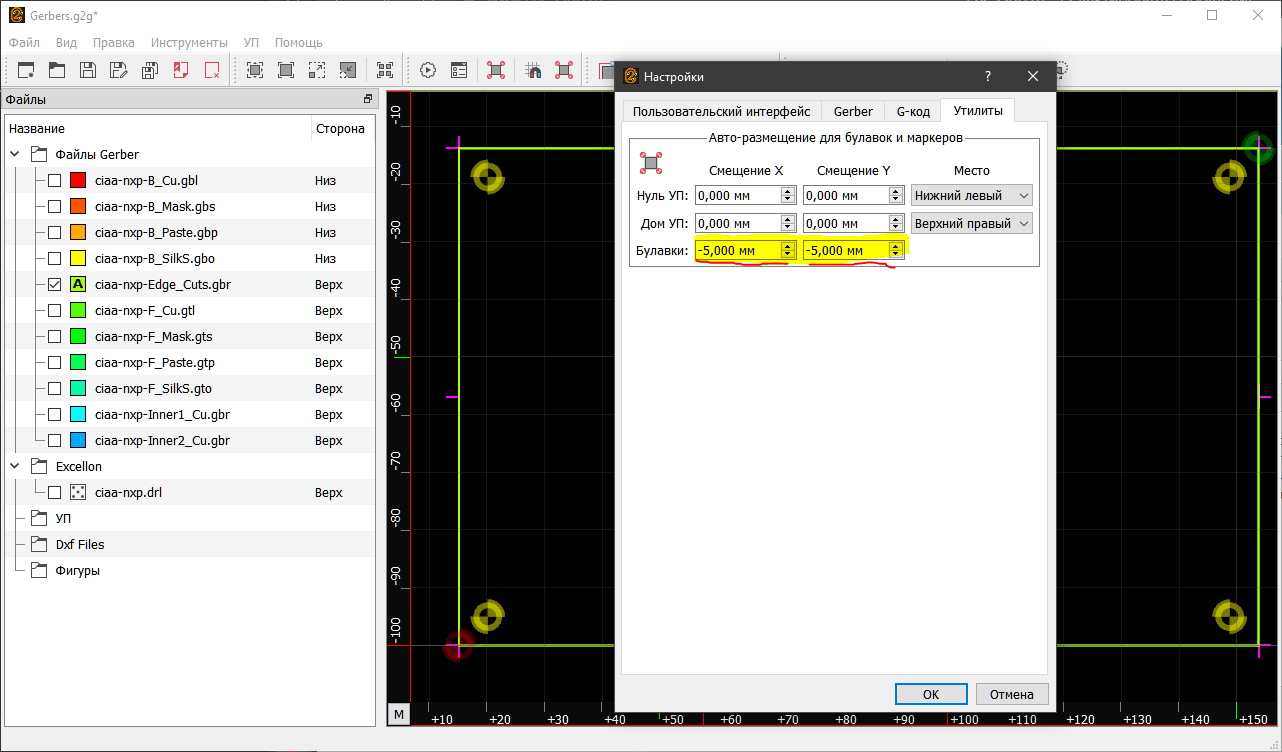

Уважаемый X-Ray! Пока не пробовал делать двух сторонние платы по причине небольшой каши в голове. Хотя теоретически этот процесс знаю и выкладывал ранее видос, где описывается этот процесс. Просто у вас указывается, что булавки привязаны к центру платы, а для меня точка отсчета - это верхняя или нижняя нулевая точка. Поэтому и сомнения возникли. Не могли бы вы прояснить этот вопрос сомневающему дедушке? :hottabych: Может зря сомневаюсь!

Vlad1953 писал(а): ↑- это верхняя или нижняя нулевая точка. Поэтому и сомнения возникли. Не могли бы вы прояснить этот вопрос сомневающемуся дедушке? Может зря сомневаюсь!
Булавки синхронизируются относительно центра рабочей области - выбранных элементов, но я обычно выбираю только контур платы в режиме пути апертур для авторазмещения.
При экспорте код в УП зеркалится горизонтально относительно центра. А затем смещается относительно маркера нуля (красный). При окончании едет к дому (зелёный маркер).
Не забудьте изначально сделать авторазмещение!!!
Пару постов назад есть фото финального результата.

Оооо, dxf однако появился! Добавил некоторые файлы из программки Make Box 2.7. Дамир, протестируйте пожалуйста, если не трудно!

Vlad1953 писал(а): ↑Оооо, dxf однако появился! Добавил некоторые файлы из программки Make Box 2.7. Дамир, протестируйте пожалуйста, если не трудно!
Держи, за одно косячок поправил. Всё таки по моему правильное решение было свой парсер писать, хотя бы сразу понятно в своём коде куда копать при проблемах.

X-Ray писал(а): ↑ Булавки синхронизируются относительно центра рабочей области - выбранных элементов, но я обычно выбираю только контур платы в режиме пути апертур для авторазмещения.
Может удобней будет использовать 2 булавки и зеркалить относительно прямой между ними? Для позиционирования 2х достаточно и бубет однозначность как перевернется плата. Можно и булавки с крепежными отверстиями совместить и линию переворота от центра сместить.

calabr писал(а): ↑ Может удобней будет использовать 2 булавки и зеркалить относительно прямой между ними? Для позиционирования 2х достаточно и будет однозначность как перевернется плата. Можно и булавки с крепежными отверстиями совместить и линию переворота от центра сместить.
Не вопрос, можно и так.
Снимок1.PNG (3692 просмотра) <a class='original' href='./download/file.php?id=190206&sid=3e767d1234ed3af281de9d52323e7a95&mode=view' target=_blank>Загрузить оригинал (15.02 КБ)</a>
Снимок2.PNG (3692 просмотра) <a class='original' href='./download/file.php?id=190207&sid=3e767d1234ed3af281de9d52323e7a95&mode=view' target=_blank>Загрузить оригинал (163.49 КБ)</a>
Или выбрать 2 отверстия по диагонали и "авто" по ним, затем вручную булавки подогнать на них, или в настройках указать отрицательный радиус и они сами встанут по верх при "авто".
Снимок3.PNG (3688 просмотров) <a class='original' href='./download/file.php?id=190208&sid=3e767d1234ed3af281de9d52323e7a95&mode=view' target=_blank>Загрузить оригинал (77.03 КБ)</a>
Также можно использовать их для создания крепёжных отверстий если с отрицательным смещением от контура платы.
Снимок4.PNG (3688 просмотров) <a class='original' href='./download/file.php?id=190209&sid=3e767d1234ed3af281de9d52323e7a95&mode=view' target=_blank>Загрузить оригинал (65.02 КБ)</a>

Мое мнение по двум булавкам. А не будет перекоса при переворачивании платы? Тут будут жесткие требования к штифтам по диаметрам, вставляемые в отверстия. Кажется так. Четыре булавки выглядят понадежнее.

Vlad1953 писал(а): ↑25 дек 2020, 10:47 Мое мнение по двум булавкам. А не будет перекоса при переворачивании платы? Тут будут жесткие требования к штифтам по диаметрам, вставляемые в отверстия. Кажется так. Четыре булавки выглядят понадежнее.
Тогда можно сделать , чтобы у пользователя был выбор - две булавки или четыре (как раньше).

Vlad1953 писал(а): ↑Да эту версию не смог запустить, ругнулась на не существующую dll-ку. Копаться не стал.
Для кого пишу, не знаю?!
"Вам может понадобится Распространяемый пакет Visual C++ для Visual Studio](https://support.microsoft.com/ru-ru/help/2977003.)"
