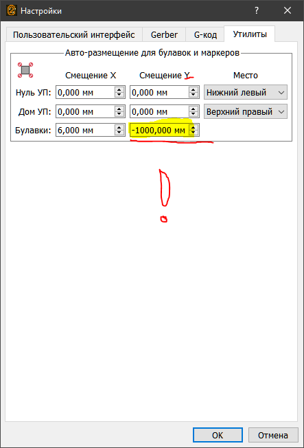

Vlad1953 писал(а): ↑- это верхняя или нижняя нулевая точка. Поэтому и сомнения возникли. Не могли бы вы прояснить этот вопрос сомневающемуся дедушке? Может зря сомневаюсь!
Булавки синхронизируются относительно центра рабочей области - выбранных элементов, но я обычно выбираю только контур платы в режиме пути апертур для авторазмещения.
При экспорте код в УП зеркалится горизонтально относительно центра. А затем смещается относительно маркера нуля (красный). При окончании едет к дому (зелёный маркер).
Не забудьте изначально сделать авторазмещение!!!
Пару постов назад есть фото финального результата.

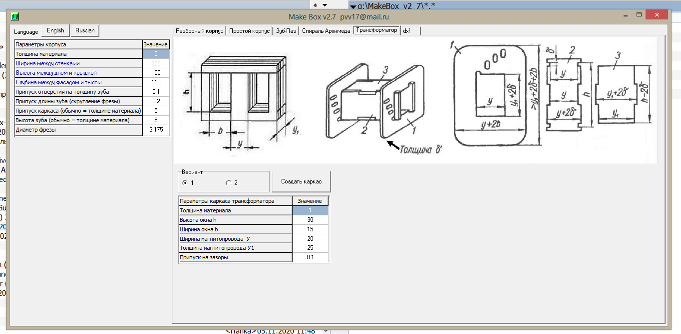

Оооо, dxf однако появился! Добавил некоторые файлы из программки Make Box 2.7. Дамир, протестируйте пожалуйста, если не трудно!
Make Box (3656 просмотров) <a class='original' href='./download/file.php?id=190191&mode=view' target=_blank>Загрузить оригинал (162.43 КБ)</a>
Make Box
1mm 30x15x20 V2 trans.zip
Trans.dxf
(1.23 КБ) 244 скачивания

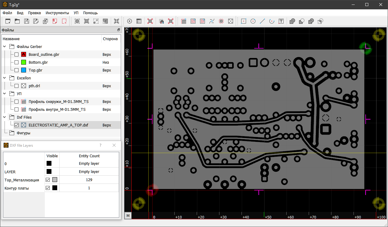

Vlad1953 писал(а): ↑Оооо, dxf однако появился! Добавил некоторые файлы из программки Make Box 2.7. Дамир, протестируйте пожалуйста, если не трудно!
Держи, за одно косячок поправил. Всё таки по моему правильное решение было свой парсер писать, хотя бы сразу понятно в своём коде куда копать при проблемах.
Снимок1.PNG (3646 просмотров) <a class='original' href='./download/file.php?id=190199&mode=view' target=_blank>Загрузить оригинал (61.92 КБ)</a>
Снимок2.PNG (3646 просмотров) <a class='original' href='./download/file.php?id=190200&mode=view' target=_blank>Загрузить оригинал (78.72 КБ)</a>

X-Ray писал(а): ↑ Булавки синхронизируются относительно центра рабочей области - выбранных элементов, но я обычно выбираю только контур платы в режиме пути апертур для авторазмещения.
Может удобней будет использовать 2 булавки и зеркалить относительно прямой между ними? Для позиционирования 2х достаточно и бубет однозначность как перевернется плата. Можно и булавки с крепежными отверстиями совместить и линию переворота от центра сместить.

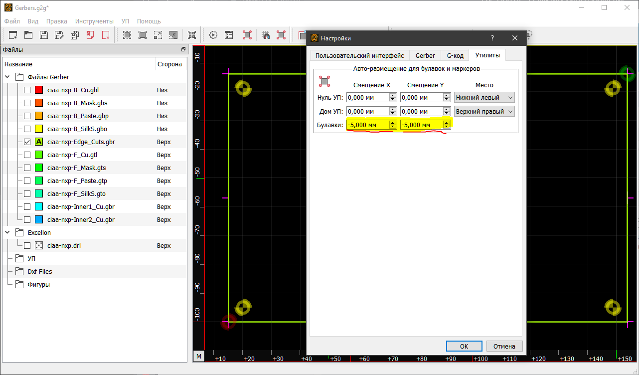

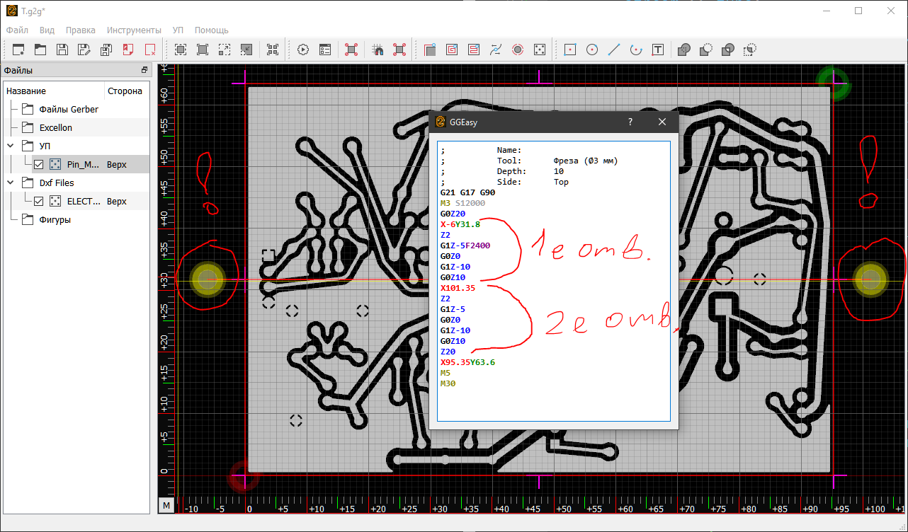

calabr писал(а): ↑ Может удобней будет использовать 2 булавки и зеркалить относительно прямой между ними? Для позиционирования 2х достаточно и будет однозначность как перевернется плата. Можно и булавки с крепежными отверстиями совместить и линию переворота от центра сместить.
Не вопрос, можно и так.
Снимок1.PNG (3626 просмотров) <a class='original' href='./download/file.php?id=190206&mode=view' target=_blank>Загрузить оригинал (15.02 КБ)</a>
Снимок2.PNG (3626 просмотров) <a class='original' href='./download/file.php?id=190207&mode=view' target=_blank>Загрузить оригинал (163.49 КБ)</a>
Или выбрать 2 отверстия по диагонали и "авто" по ним, затем вручную булавки подогнать на них, или в настройках указать отрицательный радиус и они сами встанут по верх при "авто".
Снимок3.PNG (3622 просмотра) <a class='original' href='./download/file.php?id=190208&mode=view' target=_blank>Загрузить оригинал (77.03 КБ)</a>
Также можно использовать их для создания крепёжных отверстий если с отрицательным смещением от контура платы.
Снимок4.PNG (3622 просмотра) <a class='original' href='./download/file.php?id=190209&mode=view' target=_blank>Загрузить оригинал (65.02 КБ)</a>

Мое мнение по двум булавкам. А не будет перекоса при переворачивании платы? Тут будут жесткие требования к штифтам по диаметрам, вставляемые в отверстия. Кажется так. Четыре булавки выглядят понадежнее.

Vlad1953 писал(а): ↑25 дек 2020, 10:47 Мое мнение по двум булавкам. А не будет перекоса при переворачивании платы? Тут будут жесткие требования к штифтам по диаметрам, вставляемые в отверстия. Кажется так. Четыре булавки выглядят понадежнее.
Тогда можно сделать , чтобы у пользователя был выбор - две булавки или четыре (как раньше).
Вот это правильное решение!

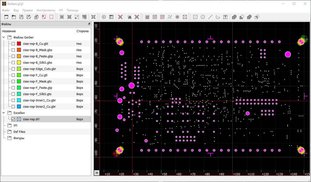

X-Ray, все установил, все работает. Но появились какие то странности с работой контура. Главное и на ноуте и на основном компьютере. При добавлении мостов на маленькие контуры (в данном случае отверстия), фигурка моста реагирует и добавляется, а вот на наружный контур нет. При увеличении изображения контур вообще пропадает. А отверстия остаются.
До увеличения
Нормальное изображение (3525 просмотров) <a class='original' href='./download/file.php?id=190243&mode=view' target=_blank>Загрузить оригинал (41.21 КБ)</a>
После
Увеличенное (3525 просмотров) <a class='original' href='./download/file.php?id=190244&mode=view' target=_blank>Загрузить оригинал (99.85 КБ)</a>
Увеличенное
Пробовал устанавливать разные настройки, не помогает. Правда, видео карты не особо крутые, куплены только для работы.
А вот с файлами .dxf вообще нет проблем. За что отдельное огромное спасибо. Теперь хоть можно повырезать всякие коробушки.
