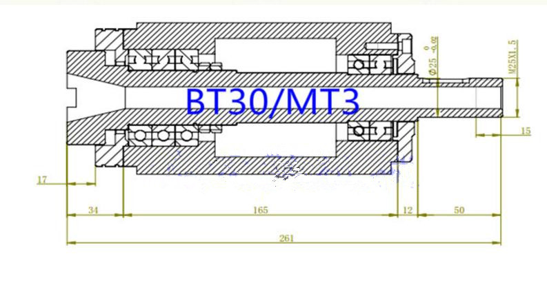

Добрый день, никто не встречал отзывы или обзоры на китайские тихоходные силовые шпиндели как на фоточках во вложении. Нравится удобством крепления на самодельный фрезер и на вид добротное исполнение, каленые детали. Привод через зубчатый ремень и на шаговик/серву планирую. Смущает схема размещения подшипников, два упорных+радиальный и два радиальных на хвосте это нормально вообще?
HTB1Adeok4SYBuNjSspjq6x73VXaT.jpg (1559 просмотров) <a class='original' href='./download/file.php?id=188022&sid=b3a64d3436710d5ec6b1900b4ab90d6d&mode=view' target=_blank>Загрузить оригинал (73.9 КБ)</a>
He5a97360e3ad4c9599497a631b398f1eU.jpg (1559 просмотров) <a class='original' href='./download/file.php?id=188023&sid=b3a64d3436710d5ec6b1900b4ab90d6d&mode=view' target=_blank>Загрузить оригинал (287.25 КБ)</a>
