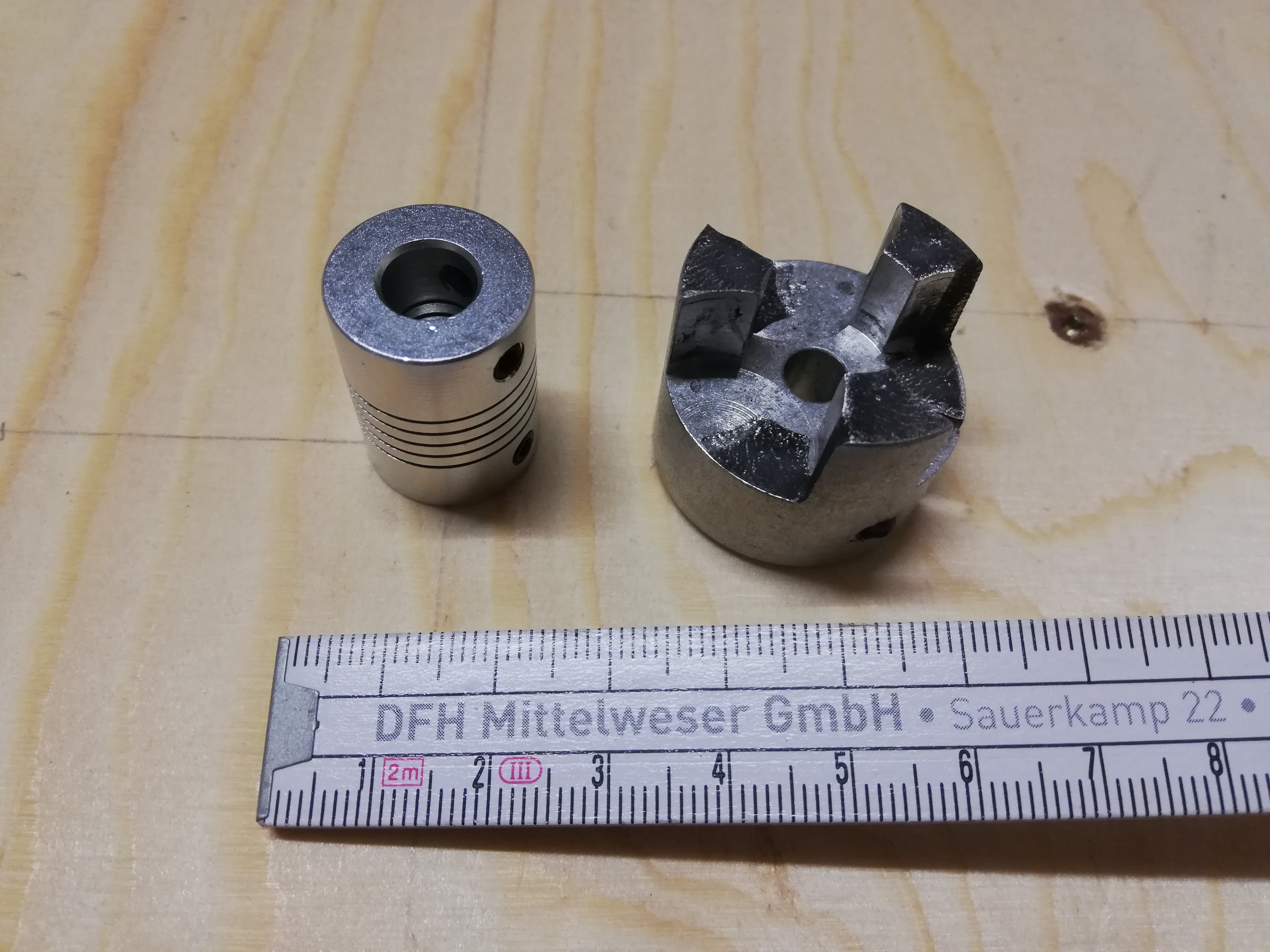

Сегодня пришла муфта для оси Z, на замен рассыпавшейся и что то меня масштаб новой немного смущает. Или я что то не то заказал? Отверстия 8 и 6.35мм. Кстати муфта стерлась(вставка) из-за тормоза, который возможно не работал.
Нужен ли этот тормоз вообще? Или можно без него обойтись?
udp Понял. Если шпиндель будет под своим весом опускаться, тогда надо будет думать
